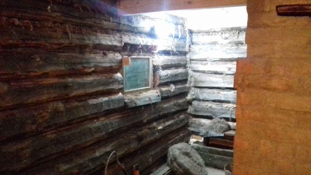

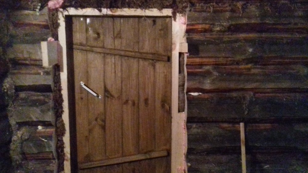

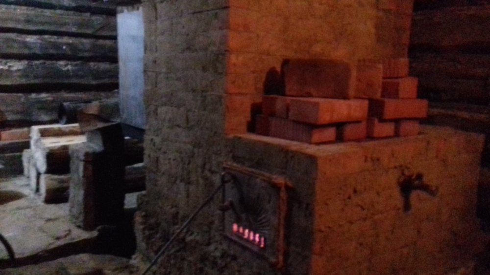

Гога68 1 310 Жалоба Опубликовано: 2 ноября 2020 Банька тихонько делатся 4 Цитата Поделиться сообщением Ссылка на сообщение Поделиться на других сайтах

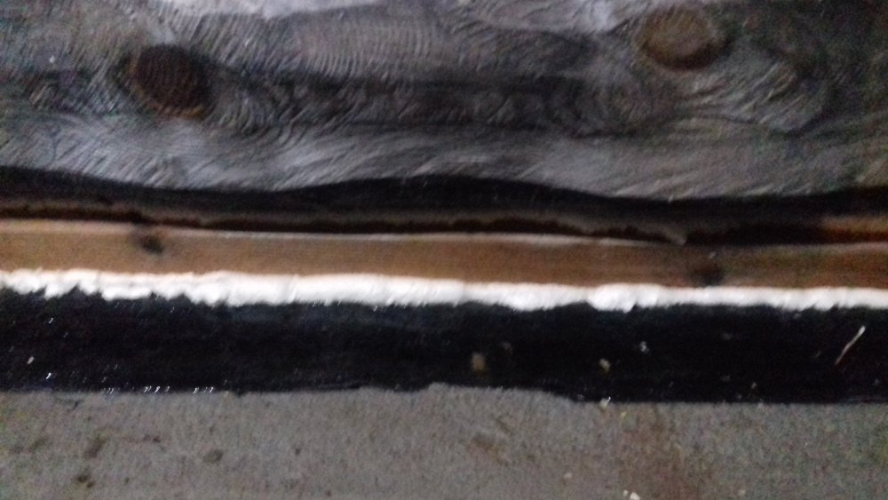

Гога68 1 310 Жалоба Опубликовано: 11 ноября 2020 Ничо понять не могу, три стены сухие, а на одной внизу вода, сырая доска и первое бревно с низу, и на фундаменте вода, почо так? Цитата Поделиться сообщением Ссылка на сообщение Поделиться на других сайтах

Альберт 66 536 Жалоба Опубликовано: 11 ноября 2020 5 часов назад, Гога68 сказал: Ничо понять не могу, три стены сухие, а на одной внизу вода, сырая доска и первое бревно с низу, и на фундаменте вода, почо так? плотность бревна может большая. т.е. сучки. у меня такая же хрень. приходиться протапливать больше или с вечера подтапливать. летом этого нет. Цитата Поделиться сообщением Ссылка на сообщение Поделиться на других сайтах
Гога68 1 310 Жалоба Опубликовано: 11 ноября 2020 5 минут назад, Альберт 66 сказал: плотность бревна может большая. т.е. сучки. у меня такая же хрень. приходиться протапливать больше или с вечера подтапливать. летом этого нет. Тоже только на одной стене? Цитата Поделиться сообщением Ссылка на сообщение Поделиться на других сайтах
МММ 9 499 Жалоба Опубликовано: 11 ноября 2020 4 часа назад, Гога68 сказал: Тебе попиздеть охота, а мне понять надо Дует там наверно.. Вот и собирается конденсат. Пройдись вдоль дымящейся тряпкой ( или еще че нить), глянь - тянет или нет. Цитата Поделиться сообщением Ссылка на сообщение Поделиться на других сайтах

Альберт 66 536 Жалоба Опубликовано: 12 ноября 2020 6 часов назад, Гога68 сказал: Тоже только на одной стене? да. причем нижний венец. строил не я. древесина твердая гвозди не забиваются. Цитата Поделиться сообщением Ссылка на сообщение Поделиться на других сайтах
Гога68 1 310 Жалоба Опубликовано: 12 ноября 2020 (изменено) 7 часов назад, МММ сказал: Дует там наверно.. Вот и собирается конденсат. Хм.... наоборот выходит: вчера по длинной стене прошелся конопаткой по низу, к утру и на ней, правда в одном месте пока сырое пятно появилось. Может сруб до конца ещё не просох? Изменено 12 ноября 2020 пользователем Гога68 Цитата Поделиться сообщением Ссылка на сообщение Поделиться на других сайтах
Альберт 66 536 Жалоба Опубликовано: 12 ноября 2020 49 минут назад, Гога68 сказал: Может сруб до конца ещё не просох? вот и сам ответил. Цитата Поделиться сообщением Ссылка на сообщение Поделиться на других сайтах
Гога68 1 310 Жалоба Опубликовано: 12 ноября 2020 21 минуту назад, Альберт 66 сказал: вот и сам ответил. это предположенье, ещё может, печка же сырехонька была, щас высохла, влага поди в стены впиталась и конденсируется теперь там, где плотно Цитата Поделиться сообщением Ссылка на сообщение Поделиться на других сайтах
Гога68 1 310 Жалоба Опубликовано: 12 ноября 2020 трубу вентиляционную советуют поставить, надо ли? никогда у меня их небыло и нужды не было Цитата Поделиться сообщением Ссылка на сообщение Поделиться на других сайтах
alex prim 389 Жалоба Опубликовано: 12 ноября 2020 5 часов назад, Альберт 66 сказал: да. причем нижний венец. строил не я. древесина твердая гвозди не забиваются. Могло бревно попасть с твёрдого дерева, например листвяк, влагу не впитывает вот и конденсат собирается. посмотри , все-ли одинаковы.? Тем более внизу, плотность большая, остывает больше и быстрее, прогревается медленнее. вот и водичку собирает. это однозначно- граната не той системы- белое солнце пустыни. Цитата Поделиться сообщением Ссылка на сообщение Поделиться на других сайтах
МММ 9 499 Жалоба Опубликовано: 12 ноября 2020 9 минут назад, Гога68 сказал: трубу вентиляционную советуют поставить, надо ли? никогда у меня их небыло и нужды не было А приточка есть для печи? Цитата Поделиться сообщением Ссылка на сообщение Поделиться на других сайтах
Гога68 1 310 Жалоба Опубликовано: 12 ноября 2020 3 минуты назад, МММ сказал: А приточка есть для печи? нет и не было никогда Цитата Поделиться сообщением Ссылка на сообщение Поделиться на других сайтах
