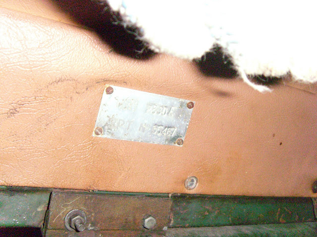

dimaskes 1 Жалоба Опубликовано: 29 октября 2012 (изменено) Хотел рассказать о близком 69-му родственнике, УАЗ-450. Надеюсь разделом не ошибся Я стал обладателем этой машины 2 года назад. Увидел на улице, понимая что таких машин почти не осталось разыскал владельца и договорился о покупке. Вот так она выглядела в момент нашей встречи: С годом выпуска загадка, т.к. машина была списана из армии в начале 90-х с некорректными данными в документах. Предположительно 63-65 год. Служила КШМ в авиации, имела на борту радиостанцию Р830Д, о чём свидетельствуют изоляторы в боковых глухих окнах и шильда в фургоне прошлым летом я немного облагородил внешний вид и начал разбираться что к чему: Машину до меня изрядно уколхозили, из неродного: - мотор 402 - КПП - мосты вояки - раздатка - карданы - радиатор Этим летом буханка попала в ДТП. Лобовое столкновение с тополем. Причём машина стояла на месте, а тополь ехал Ураган.... В результате машина на зиму встала в работу. Планируется если не образцовая реставрация, то как минимум полный восстановительный ремонт. Снятие кузова, пескоструй, ремонт и окраска рамы, ремонт кузова, окраска кузова, и возвращение основных родных агрегатов. 2 года с момента покупки машины не прошли просто так, за это время были найдены и куплены -новый блок двигателя УАЗ-450 на 88мм. -новая поршневая с кольцами -родной трамблёр Р-23Б -карбюратор К-124Р -новое колено, распред, коллектора и в общем всё что нужно для сборки нового родного мотора. -новый механизм управления КПП -новый радиатор Но еще многого нехватает, и остается много вопросов, решить постараюсь на этапе разборки Сейчас нужно найти: 1. Крышку КПП. 2. Эмблему заводскую, целую. Хотя бы для снятия копии с возвратом. 3. Раздатку в сборе 450-1800010-Б или отдельно картер штоков вилок переключения шестерен раздаточной коробки 450-1803015 4. Рычаг ручного тормоза с селектором в сборе 450-3508014 6. Новый или приличный руль с металлическими спицами. 7... Буду стараться вести журнал по ходу дела, очень надеюсь на вашу помощь и поддержку! Изменено 29 октября 2012 пользователем dimaskes 1 Цитата Поделиться сообщением Ссылка на сообщение Поделиться на других сайтах
