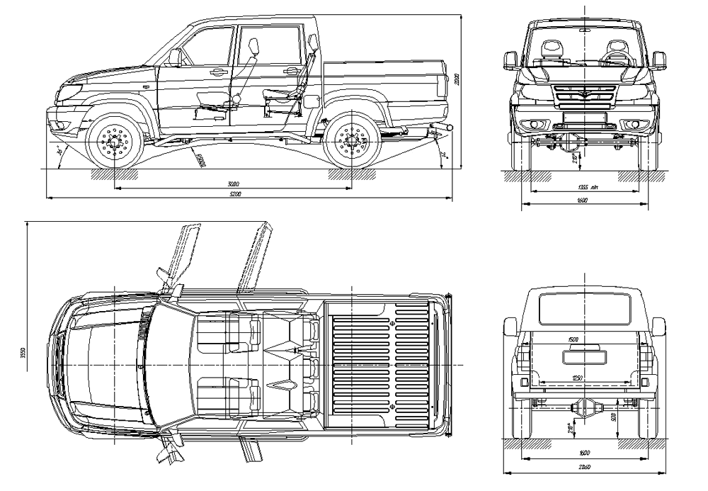

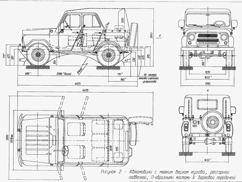

MKZ 0 Жалоба Опубликовано: 10 ноября 2013 Доброго дня! Прошу прощения за то что немного не в тему, прошу сильно камнями не кидать! Итак, есть трудный вопрос. 1. Необходимо максимально занизить штатную подвеску уаза. Объясняю зачем это нужно. Пришла идея сделать кастом проект типа хот род пикапа. Для этого нужно уменьшить клиренс процентов на 30-35. Пока приходит в голову перенос мостов над рессоры. В процессе думок над дизайном проекта увидел в живую наш забытый пикап ГАЗ-М-415. Так как найти его живым едва получится, хочу сделать внешнюю реплику для себя, благо крылья и кузов еще можно найти частично, остальное повторить. Ставить его хочу на раму от буханки, что 69, что 469 слишком коротки. Вопрос в том, как все срастется с органами управления, и действительно ли рама и вся механика от буханки будут лучшим выбором как я для себя решил? Буду очень рад любым советам, заранее спасибо! ПС. Все равно буду заниматься этим проектом, так что нет смысла писать что это бред и тд, это я так на всякий случай! А так проект обещает быть очень сложным и интересным, надеюсь что знающие люди помогут советом! =) Цитата Поделиться сообщением Ссылка на сообщение Поделиться на других сайтах

Wuglusskr 776 Жалоба Опубликовано: 11 ноября 2013 (изменено) Лучший вариант - взять раму 69-го или уаза (не буханки), на нее прилепить переднюю подвеску от Волги (встает изюмительно) Задние рессоры опустить, а мост повесить над рессорой. Получится то, что надо.. Изменено 11 ноября 2013 пользователем Wuglusskr Цитата Поделиться сообщением Ссылка на сообщение Поделиться на других сайтах

[bn]santa 77 Жалоба Опубликовано: 11 ноября 2013 искать с 3хметровой базой от патропикапа или брать любую уазораму и удлинять Цитата Поделиться сообщением Ссылка на сообщение Поделиться на других сайтах
Midved 334 Жалоба Опубликовано: 11 ноября 2013 Буханкина рама не пойдет, лучше действительно от 469 у нее изгибы есть , чтобы мосты сверху рессор поставить. Переднюю балку можно взять от уаз 451(проскакивают изредка),она же балка от ЕРАЗА. Цитата Поделиться сообщением Ссылка на сообщение Поделиться на других сайтах
