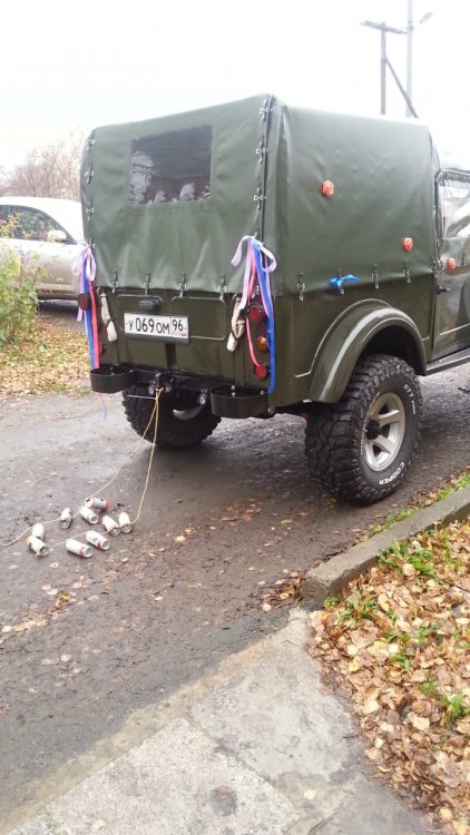

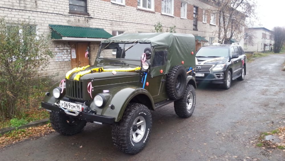

Антон 1 249 Жалоба Опубликовано: 23 октября 2018 Свадьба! Свадьба! ....было б по-теплее - скинули б ещё и тент. 5 Цитата Поделиться сообщением Ссылка на сообщение Поделиться на других сайтах

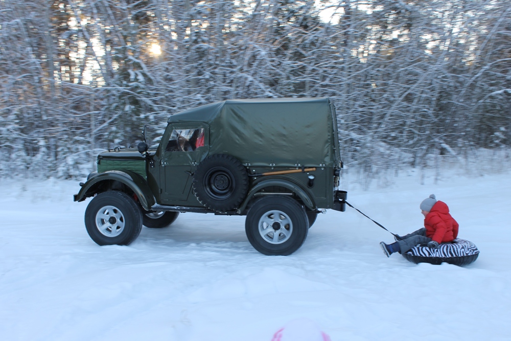

Антон 1 249 Жалоба Опубликовано: 23 декабря 2018 зимние забавы: 1 2 Цитата Поделиться сообщением Ссылка на сообщение Поделиться на других сайтах
Антон 1 249 Жалоба Опубликовано: 24 декабря 2018 резина 285/75 R16 и никакого лифта ни мост-рессора, ни кузовного и т.п. вояки только из "естеств." лифта )))))))))))))) Цитата Поделиться сообщением Ссылка на сообщение Поделиться на других сайтах

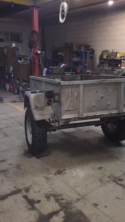

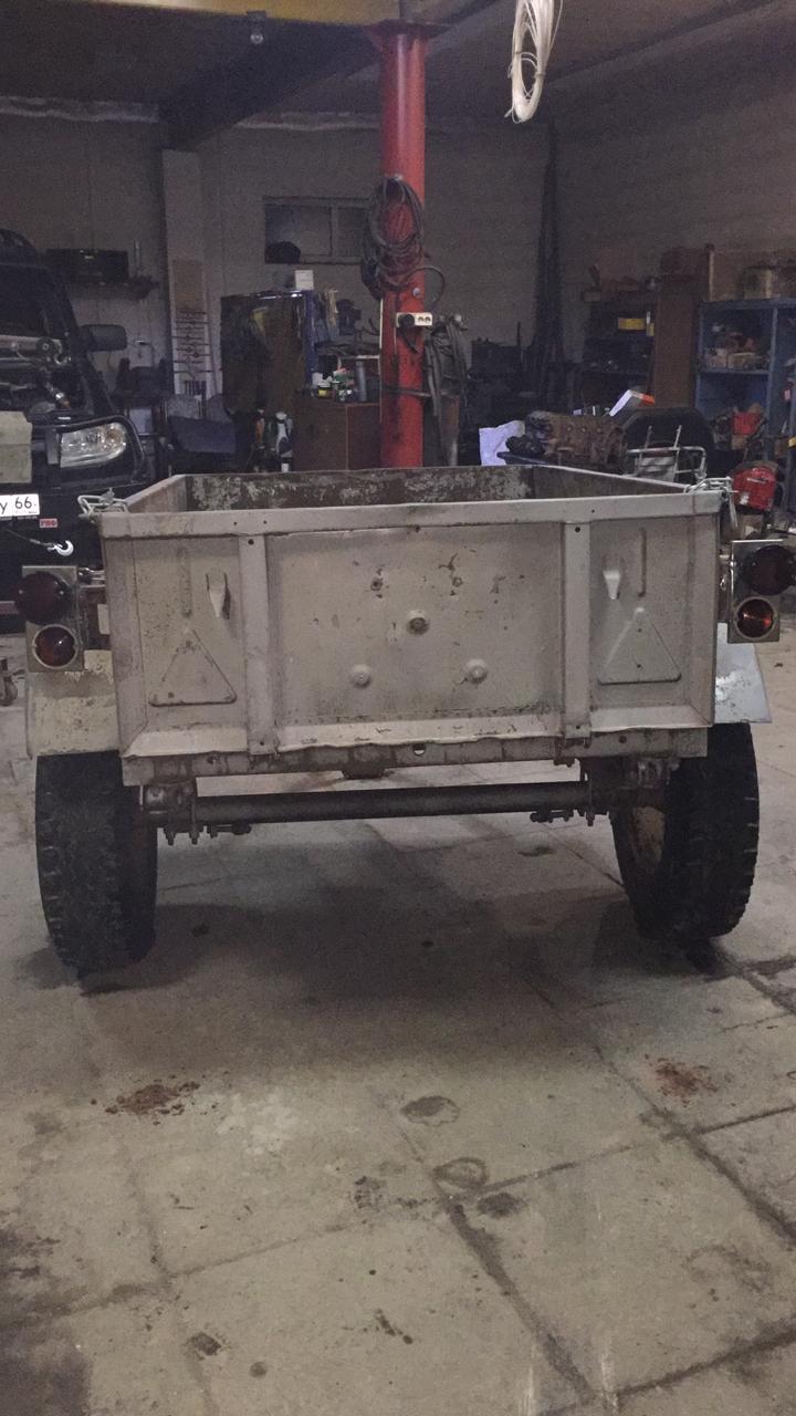

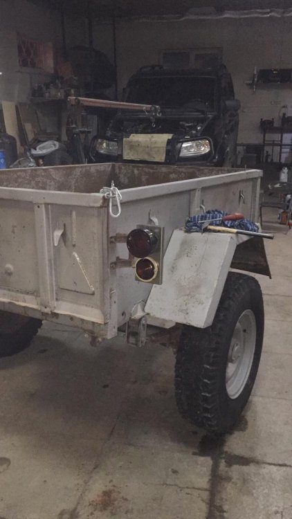

Антон 1 249 Жалоба Опубликовано: 14 января 2019 прицеп "ободрали"........изготовили кронштейны под аутентич. фонари. теперь в покраску........ 2 Цитата Поделиться сообщением Ссылка на сообщение Поделиться на других сайтах
Smile2 745 Жалоба Опубликовано: 14 января 2019 Небезопасно так ребенка катать!Неужели не жалко совсем? Цитата Поделиться сообщением Ссылка на сообщение Поделиться на других сайтах
Антон 1 249 Жалоба Опубликовано: 14 января 2019 4 часа назад, Smile2 сказал: Небезопасно так ребенка катать!Неужели не жалко совсем? на 1й передаче еле как......в основном по целине? не жалко - это ты щас про что спросил? Если про ребёнка - то глупый вопрос, если про авто - нет, про что спросил? Цитата Поделиться сообщением Ссылка на сообщение Поделиться на других сайтах
Smile2 745 Жалоба Опубликовано: 15 января 2019 15 часов назад, Антон сказал: на 1й передаче еле как......в основном по целине? не жалко - это ты щас про что спросил? Если про ребёнка - то глупый вопрос, если про авто - нет, про что спросил? конечно про ребенка. Выхлоп нюхает, еле как и намотать может.... В обчем не в укор..Вам решать, и не мне учить Цитата Поделиться сообщением Ссылка на сообщение Поделиться на других сайтах
gazonchik1969 1 642 Жалоба Опубликовано: 15 января 2019 В 15.01.2019 в 14:40, Smile2 сказал: конечно про ребенка. Выхлоп нюхает, еле как и намотать может.... в этой редакции - поддерживаю. Цитата Поделиться сообщением Ссылка на сообщение Поделиться на других сайтах
Антон 1 249 Жалоба Опубликовано: 16 января 2019 Мужики, в этой теме я хочу обсуждать авто, а не методы воспитания моего ребёнка, мои отцовские качества и Ваши педагогические способности...........Давайте закроем этот вопрос уже. Ну чё вы в самом деле....устроили тут мне всеобщий порицательный процесс........... не о чем поговорить больше что ли? 2 Цитата Поделиться сообщением Ссылка на сообщение Поделиться на других сайтах
Антон 1 249 Жалоба Опубликовано: 16 января 2019 по прицепу.............кронштейны под ориг. фонарики изготовлены несколько комплектов. кому нужно.........отдам даром. Цитата Поделиться сообщением Ссылка на сообщение Поделиться на других сайтах
gutorov 43 Жалоба Опубликовано: 17 января 2019 Приветствую по кронштейнам под фонарики мне очень нужно если есть заберу с радостью дальше в личку. Цитата Поделиться сообщением Ссылка на сообщение Поделиться на других сайтах
Антон 1 249 Жалоба Опубликовано: 17 января 2019 ок Цитата Поделиться сообщением Ссылка на сообщение Поделиться на других сайтах

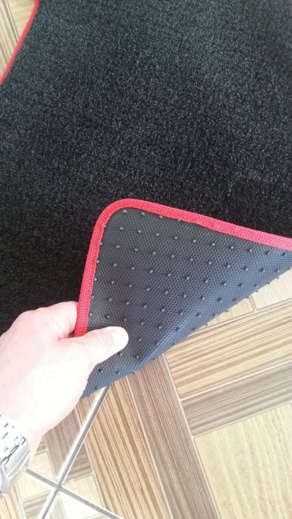

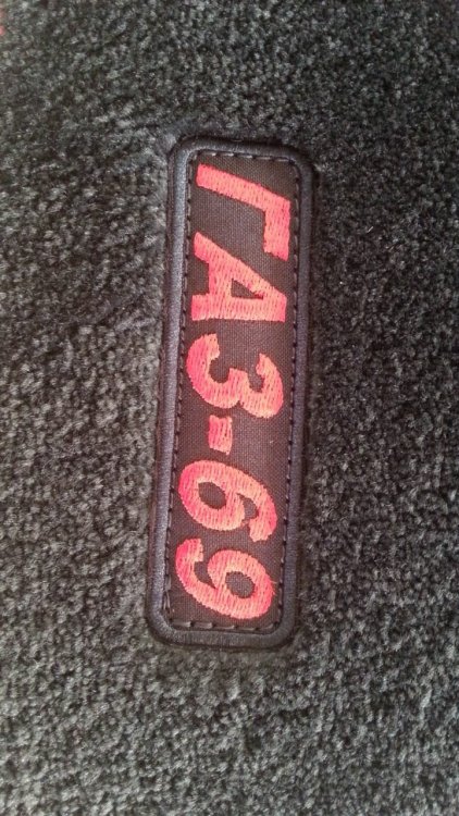

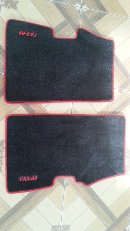

Антон 1 249 Жалоба Опубликовано: 25 марта 2019 заказал летние коврики "для города": 2 Цитата Поделиться сообщением Ссылка на сообщение Поделиться на других сайтах
Smile2 745 Жалоба Опубликовано: 25 марта 2019 2 часа назад, Антон сказал: заказал летние коврики "для города": аки в иномарке! Разуваться теперь придется) Цитата Поделиться сообщением Ссылка на сообщение Поделиться на других сайтах

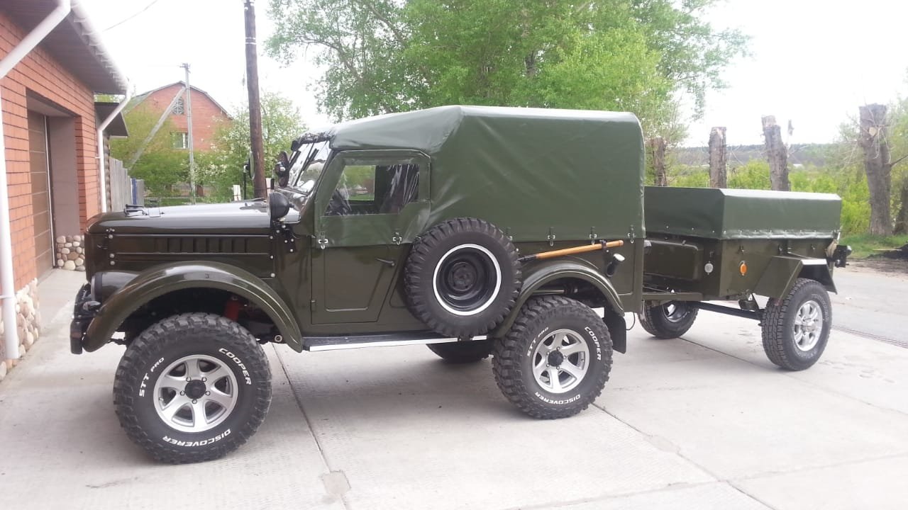

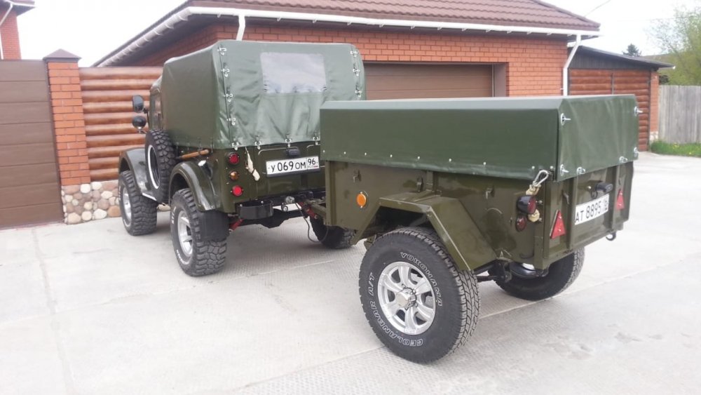

Антон 1 249 Жалоба Опубликовано: 16 мая 2019 прицеп готов: 2 Цитата Поделиться сообщением Ссылка на сообщение Поделиться на других сайтах
Антон 1 249 Жалоба Опубликовано: 16 мая 2019 3 Цитата Поделиться сообщением Ссылка на сообщение Поделиться на других сайтах
