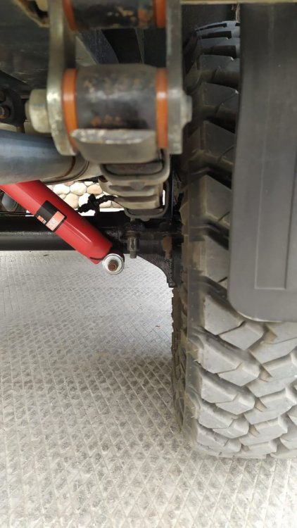

Антон 1 237 Жалоба Опубликовано: 3 сентября 2020 (изменено) ИТАК....за два дня сняли очистили, шлифанули и смазали рессоры этой смазкой. На 4 рессоры ушло 2 баллона. рессоры собрали и с новыми полиуретановыми втулками поставили на место. Изменено 3 сентября 2020 пользователем Антон Цитата Поделиться сообщением Ссылка на сообщение Поделиться на других сайтах
Антон 1 237 Жалоба Опубликовано: 3 сентября 2020 (изменено) про смазку. НАЗНАЧЕНИЕ: используется на автомобилях, катерах, подъемно-транспортном оборудовании, сельскохозяйственной и домашней технике. Спектр применения молибденовой смазки очень широк: открытые шестерни; эксцентрики; направляющие; тросы; шкворни; задвижки; шарниры; цепи; звездочки и т. д. ДЕЙСТВИЕ: защищает открытые металлические узлы трения, работающие при повышенных нагрузках и температурах, в условиях загрязнений пылью, грязью, осадками. Устойчива к воздействию воды и высокой влажности воздуха. Инертна к соли и кислотным осадкам. Предохраняет от ржавчины и коррозии. Изменено 3 сентября 2020 пользователем Антон Цитата Поделиться сообщением Ссылка на сообщение Поделиться на других сайтах
Антон 1 237 Жалоба Опубликовано: 3 сентября 2020 (изменено) что же изменилось? Проходимец стал заметно лучше отрабатывать мелкую неровность - теперь от малейшей выбоины мне в задницу не подаётся сигнал. Лежачие полицейские - тоже приятнее.... Вообщем - лучше, но чудес не бывает....пневмоподвеской рессоры не стали.....но стали больше напоминать пружины. Вывод - я доволен. Рекомендую. Изменено 3 сентября 2020 пользователем Антон 1 Цитата Поделиться сообщением Ссылка на сообщение Поделиться на других сайтах

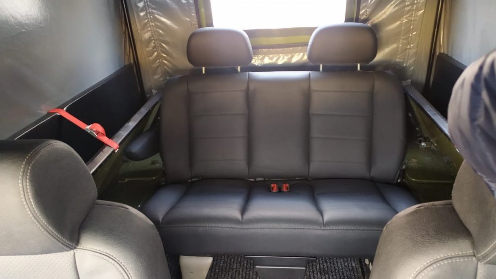

Антон 1 237 Жалоба Опубликовано: 14 декабря 2020 давненько не ставил 2-й ряд сидений............ 1 Цитата Поделиться сообщением Ссылка на сообщение Поделиться на других сайтах
speedoff 3 826 Жалоба Опубликовано: 14 декабря 2020 От чего подошли? Цитата Поделиться сообщением Ссылка на сообщение Поделиться на других сайтах
Антон 1 237 Жалоба Опубликовано: 14 декабря 2020 2 минуты назад, speedoff сказал: От чего подошли? подсмотрено на форуме.....от Додж-Караван Цитата Поделиться сообщением Ссылка на сообщение Поделиться на других сайтах

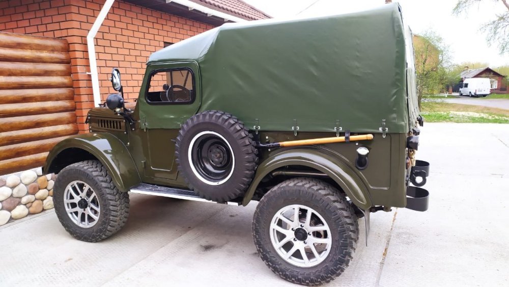

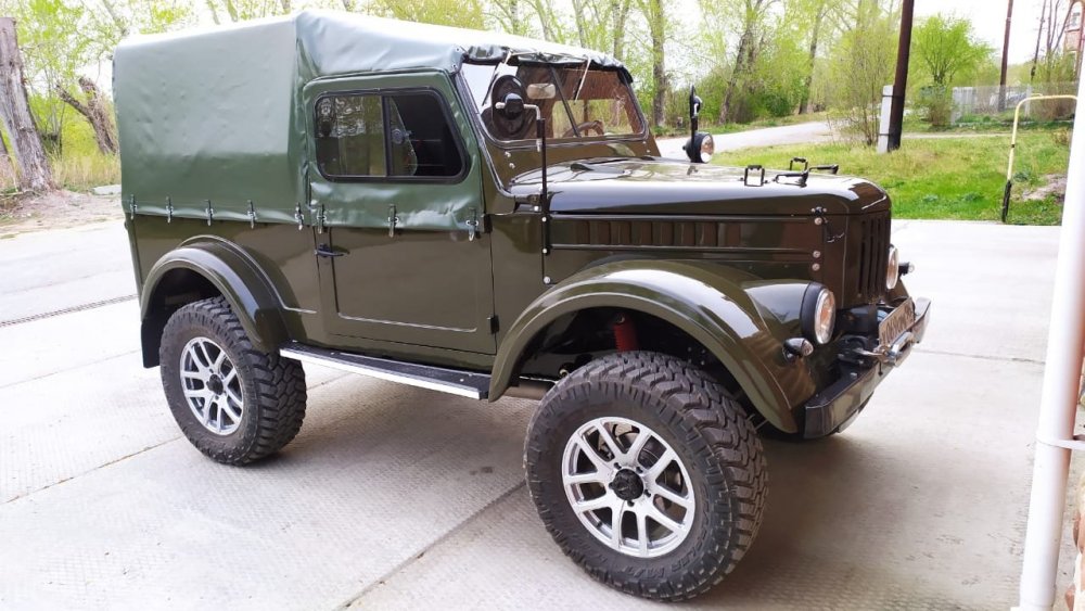

Антон 1 237 Жалоба Опубликовано: 5 мая 2021 (изменено) диски 8х18, вылет +26мм резина 285/65 R18 Nitto Trail Grappler M/T (Япония) крылья пластик +50мм (ну эти в прочем давно уже стоят) Изменено 6 мая 2021 пользователем Антон 4 Цитата Поделиться сообщением Ссылка на сообщение Поделиться на других сайтах

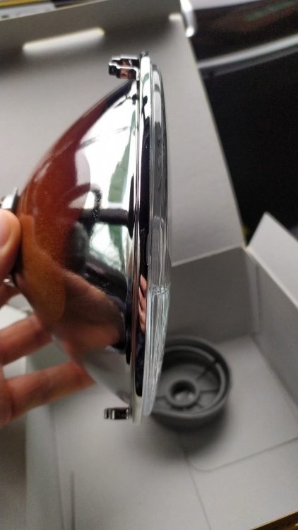

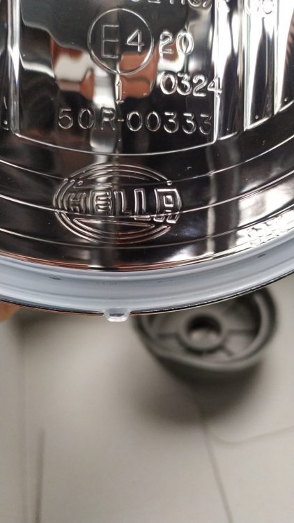

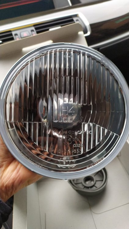

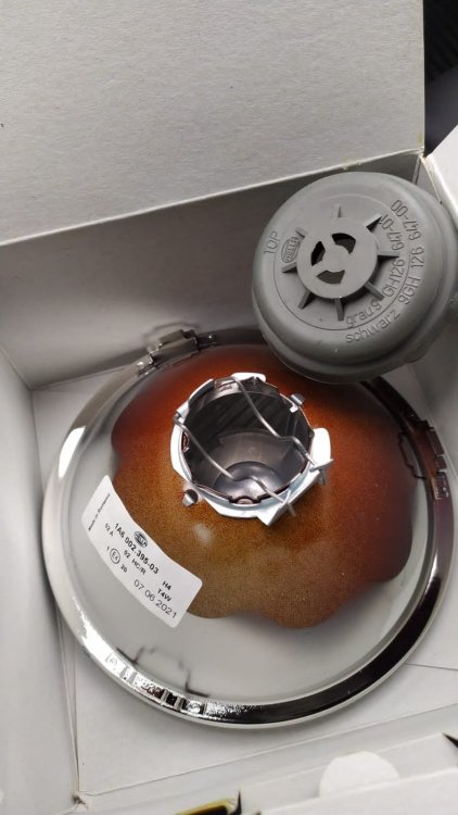

Антон 1 237 Жалоба Опубликовано: 2 декабря 2021 заморочился и нашёл качественную оптику HELLA....... отличное качество, настоящее стекло, а не пластик......плоские))))). Короче ОГОНЬ!!! 1А6 002.395-031 - без габарита 1А6 002.395-071 - с габаритом.....вдруг кому пригодится. Лампы буду ставить - H4 OSRAM NIGHT BREAKER 200 64193NB200-HCB https://osramonline.ru/galogennye-lampy/h4-osram-night-breaker-200-64193nb200-hcb/ 1 Цитата Поделиться сообщением Ссылка на сообщение Поделиться на других сайтах
Антон 1 237 Жалоба Опубликовано: 2 декабря 2021 (изменено) Изменено 2 декабря 2021 пользователем Антон 1 Цитата Поделиться сообщением Ссылка на сообщение Поделиться на других сайтах
gutorov 43 Жалоба Опубликовано: 3 декабря 2021 Приветствую классные фары. Вопрос такой в большой горшок наш встанут? Цитата Поделиться сообщением Ссылка на сообщение Поделиться на других сайтах
Антон 1 237 Жалоба Опубликовано: 3 декабря 2021 Мне кажется, что легко....это обычная 7-ми дюймовая оптика для всех СССР-их авто ЗИЛ, ГАЗ, УАЗ, НИВА, ВАЗ и т.п. На мото УРАЛ она у меня встала четко тоже, кстати. Если есть сомнения, возьми в любом магазе оптику от 2101 (оно относительно недорогая...150руб. примерно) и примерь. Сразу все вопросы отпадут. Цитата Поделиться сообщением Ссылка на сообщение Поделиться на других сайтах
МИХАЛЫЧ-86 16 Жалоба Опубликовано: 4 декабря 2021 Антон привет. Такой комплект фара + лампа на газоне уже третий год эксплуатации пошёл. Освещённость зачётная . В большой горшок встают без проблем. Цитата Поделиться сообщением Ссылка на сообщение Поделиться на других сайтах
Антон 1 237 Жалоба Опубликовано: 5 декабря 2021 Нет сомнений, привет. Цитата Поделиться сообщением Ссылка на сообщение Поделиться на других сайтах
mozddok 243 Жалоба Опубликовано: 5 декабря 2021 Приветствую. А что родные фары (лампы не имею в виду) херня??? Отражатели я так предполагаю одинаковые, рассеиватели разные да и только. Конечно с обычными лампами (не галоген) светит очень печально, но если поставить osram (галоген) будет также как и с оптикой хелла. Цитата Поделиться сообщением Ссылка на сообщение Поделиться на других сайтах
