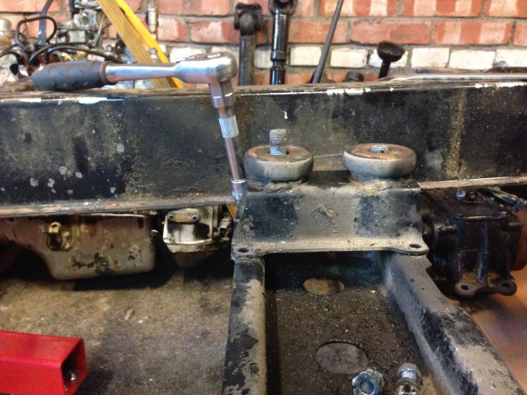

Стакан 1 978 Жалоба Опубликовано: 30 июня 2014 Несколько фоток из серии "разбор рамы": 3 Цитата Поделиться сообщением Ссылка на сообщение Поделиться на других сайтах

Стакан 1 978 Жалоба Опубликовано: 1 июля 2014 (изменено) Разбор навесного с рамы окончен. Мосты сняты: все стремянки и крепления рессор открутились без проблем. Осталось пока что только крепление педалей и пальцы передних рессор. Педалями займусь вечером. А пальцы думаю не трогать - как я понимаю, запрессованы они на совесть, а нормальными съемниками за эти пальцы не ухватиться. Просто закрою их от порошка. Общее качество изготовления рамы (сварка) - просто отвратительное! Фотки сварных швов говорят сами за себя. Но трещин и коррозии не обнаружилось - и то хорошо. Теперь готовим раму к отправке на стапель пескоструя и покраски. Вся фурнитура и крепеж разложены по коробочкам и пакетикам - в соответствии с этапами сборки. Очистка всей этой мелочи еще предстоит. Изменено 1 июля 2014 пользователем Стакан 2 Цитата Поделиться сообщением Ссылка на сообщение Поделиться на других сайтах

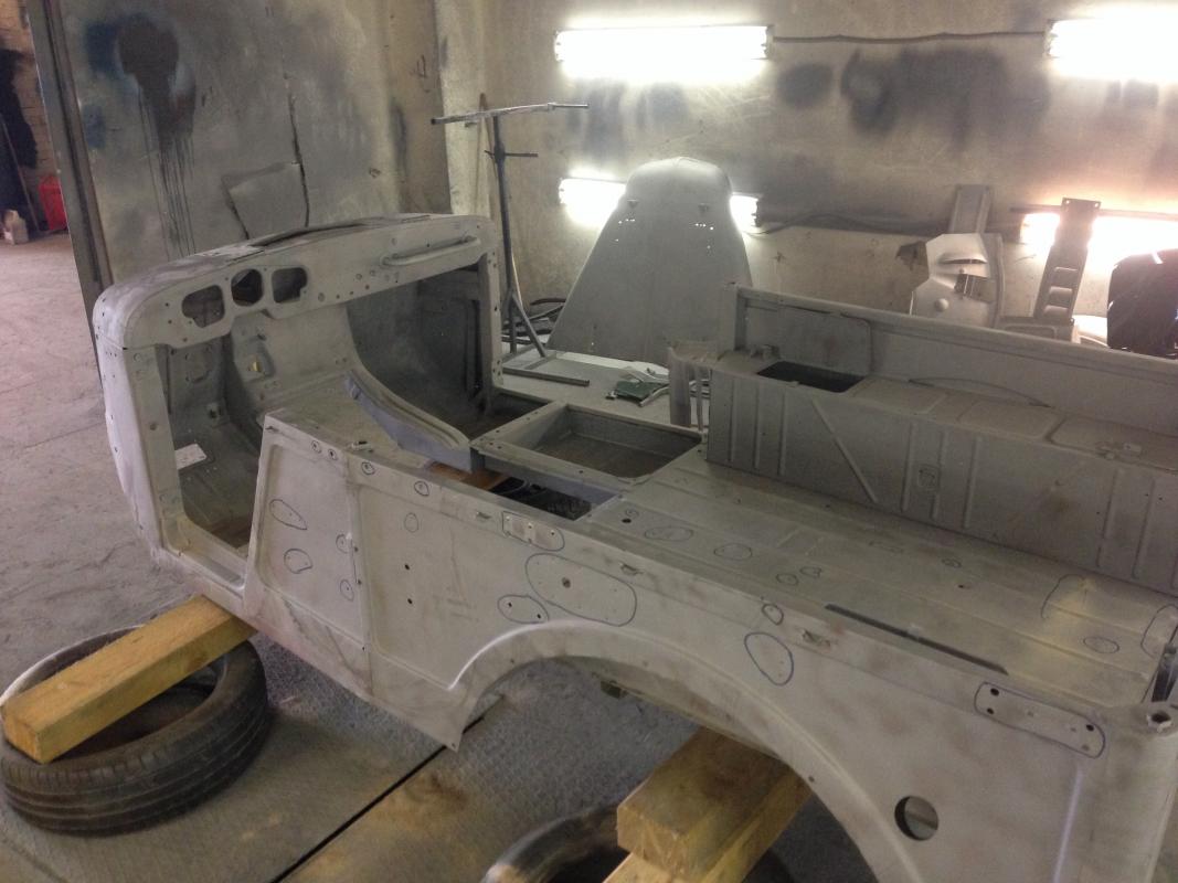

Стакан 1 978 Жалоба Опубликовано: 2 июля 2014 Пескоструй кузова и навесных панелей закончен. Получилось неплохо: ослаблений металла нет, мастика с днища вся слетела. Весь набор забрали и доставили в молярку - хотим побыстрее обработать кислотным грунтом. А вообще малярка планируется до середины следующей недели. На бортах, панели и днище кузова маркером отмечены отверстия, которые будут заварены и зашлифованы перед грунтовкой - скрываем радийное прошлое. Но табличку с номером радийки на панели приборов все же оставим). Лепесток воздуховода - не пескоструили. По нему будет подобран родной цвет машины, который тут сохранился хорошо. Окраска будет производится акрилом, по старинке. 3 Цитата Поделиться сообщением Ссылка на сообщение Поделиться на других сайтах

Стакан 1 978 Жалоба Опубликовано: 4 июля 2014 Тем временем малярные работы продолжаются. Сегодня заваривали отверстия приваривали отсутствующую (потому что радиомашина) петлю тента слева от заднего борта. Большое спасибо старому знакомому - Игорю Барсукову (Bosia) за то, что любезно подогнал петлю! чуть позже выложу фотки подготовленного к покраске кузова. И подбор цвета. Красим, видимо, во вторник. А сегодня в пескоструй и порошок отправилось железо рамы и мостов. Что-то сразу красим порошком а мосты и рессоры - красим просто черной краской. 1 Цитата Поделиться сообщением Ссылка на сообщение Поделиться на других сайтах
