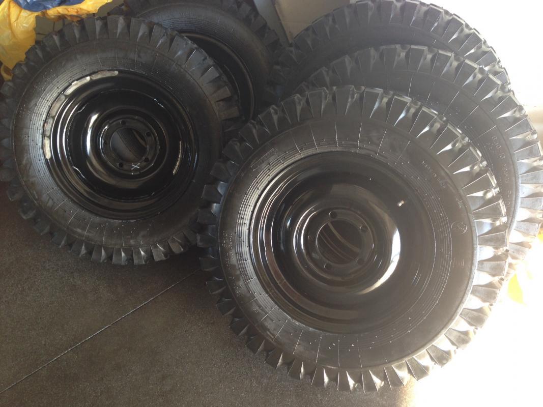

Стакан 1 979 Жалоба Опубликовано: 11 июля 2014 Сегодня весь день воевал с колесами: забрал с покраски, собрал диски с резиной. Я собираю колеса с я-101. У меня штук 8 новых и почти новых покрышек. Но я запарился их переставлять и выбирать наилучшие!! Они реально все кривые. С москвичевской и другой старой резиной меньшего размера все гораздо лучше - она обычно ровнее. В итоге собрал пять колес. При попытке их отбалансировать все в шинке дружно посмеялись - это пипец... Ну так или иначе грузиков навешали на внутреннюю сторону диска или клеили на середину изнутри. Внешнюю сторону дисков оставил чистой. Пришла из желтого цинка первая партия крепежа (рессоры и амортизаторы). Завтра начинаем собирать. 5 Цитата Поделиться сообщением Ссылка на сообщение Поделиться на других сайтах
Антон 1 239 Жалоба Опубликовано: 12 июля 2014 он их ещё и отбалансировал ......Педантичный подход. 2 Цитата Поделиться сообщением Ссылка на сообщение Поделиться на других сайтах

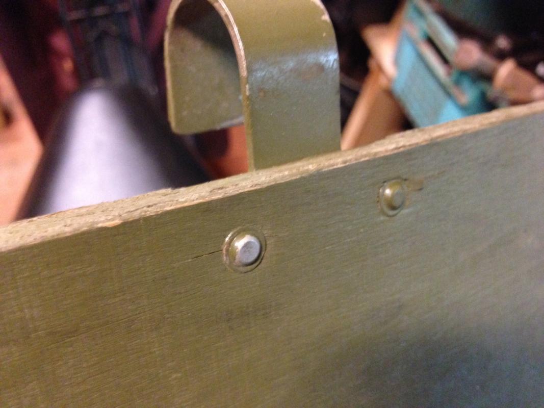

Стакан 1 979 Жалоба Опубликовано: 12 июля 2014 Даю размеры столика на пассажирской двери: Фанера толщина: 10 мм Размер 500 на 330 мм От края: До ближнего(первого) крюка 110 мм До дальнего (второго) крюка 335 мм Диаметр крюка 30 мм Крюки посажены на заклепки. По кронштейну кастрюли: Завтра нарисую на бумаге чертеж и сфоткаю. Потому как записаные размеры без рисунка не передать) Цитата Поделиться сообщением Ссылка на сообщение Поделиться на других сайтах

макс87 525 Жалоба Опубликовано: 13 июля 2014 (изменено) Даю размеры столика на пассажирской двери: Фанера толщина: 10 мм Размер 500 на 330 мм От края: До ближнего(первого) крюка 110 мм До дальнего (второго) крюка 335 мм Диаметр крюка 30 мм Крюки посажены на заклепки. По кронштейну кастрюли: Завтра нарисую на бумаге чертеж и сфоткаю. Потому как записаные размеры без рисунка не передать) спасибо! попробую сотварить! ))) а не подскажите,он крепится на пассажирскую ручку на панели,или на дверь? и каким образом!? и по возможности,поближе на крюки глянуть бы! Изменено 13 июля 2014 пользователем макс87 Цитата Поделиться сообщением Ссылка на сообщение Поделиться на других сайтах
Стакан 1 979 Жалоба Опубликовано: 13 июля 2014 (изменено) спасибо! попробую сотварить! ))) а не подскажите,он крепится на пассажирскую ручку на панели,или на дверь? и каким образом!? и по возможности,поближе на крюки глянуть бы! На ручку панели - стол просто цепляется крюками. А другой стороной при этом лежит на коленях. На двери же - специальные кронштейны. Сфотаю, когда кузов мой будет в наличии. А крюк поближе - вот. Изменено 13 июля 2014 пользователем Стакан Цитата Поделиться сообщением Ссылка на сообщение Поделиться на других сайтах
макс87 525 Жалоба Опубликовано: 13 июля 2014 На ручку панели - стол просто цепляется крюками. А другой стороной при этом лежит на коленях. На двери же - специальные кронштейны. Сфотаю, когда кузов мой будет в наличии. А крюк поближе - вот. благодарю!!!) Цитата Поделиться сообщением Ссылка на сообщение Поделиться на других сайтах

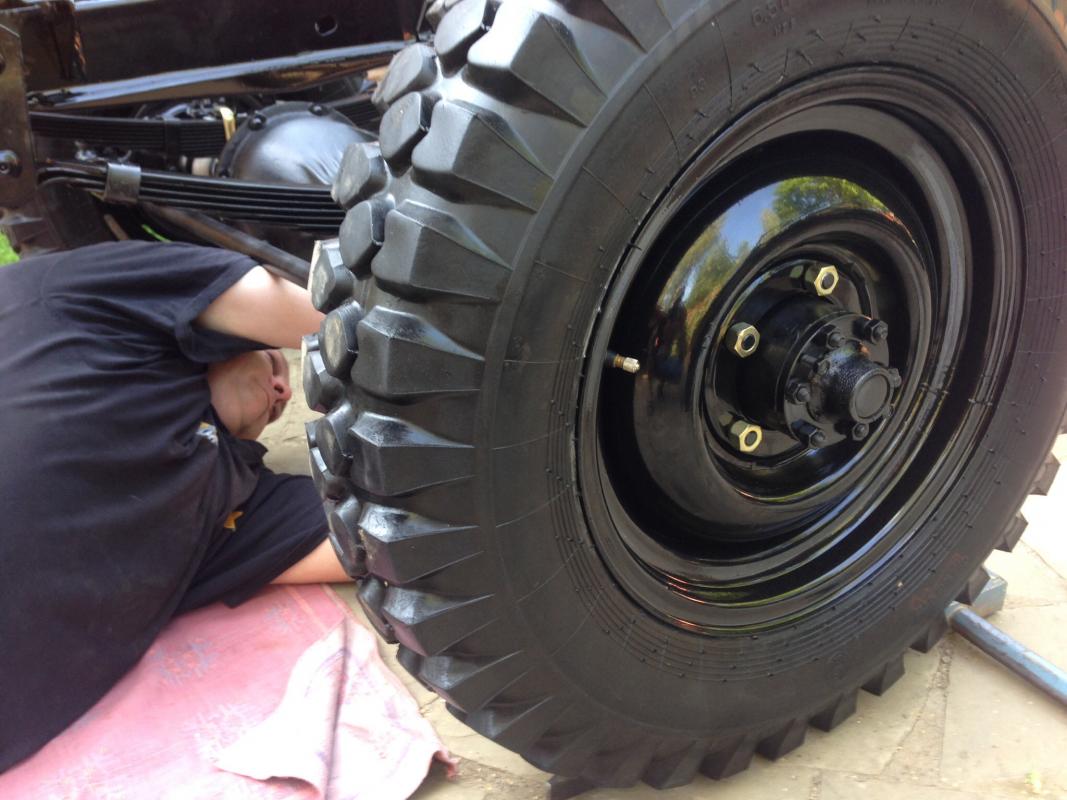

Стакан 1 979 Жалоба Опубликовано: 13 июля 2014 Сегодня у нас тут был жаркий день во всех смыслах). И солнце и +32 - это в Питере редкость. Но отдыхали только вечером. А днем успели следущее: Поставили на раму рессоры. Поставили на раму отбойники мостов на сжатие. Закрепев на мостах колеса, поставили мосты, как это должно быть - на нужном расстоянии друг от друга и накинули сверху раму с рессорами. Вырезав и установив над и под рессорами паронитовые прокладки (по образцу старых), а снизу крышки, стянули все стремянками. Все. Больше не выдержали жары и уехали отрываться на реку) 5 Цитата Поделиться сообщением Ссылка на сообщение Поделиться на других сайтах
МММ 9 499 Жалоба Опубликовано: 13 июля 2014 Ммм... Кака красота получается.....!!!! Вот куда трубогиб с Мамонтом нашу жару увезли.....)))) у нас неделю уже после феста - погода не пойми что.... Цитата Поделиться сообщением Ссылка на сообщение Поделиться на других сайтах
Стакан 1 979 Жалоба Опубликовано: 13 июля 2014 Ммм... Кака красота получается.....!!!! Вот куда трубогиб с Мамонтом нашу жару увезли.....)))) у нас неделю уже после феста - погода не пойми что.... Хе. Завтра уже обещают дождь. Будет как обычно). Кстати. Втулки рессор ставил новодельные. На вид как будто отличаются от старых. Но сели нормально - как обычно, с фейри) Цитата Поделиться сообщением Ссылка на сообщение Поделиться на других сайтах
