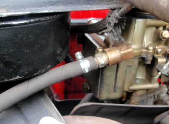

esaul1 1 826 Жалоба Опубликовано: 23 ноября 2014 Сорри, если скажу общеизвестный факт. Но - на форумах не нашел, поэтому, может, кому и пригодиться. Про бензопровод. В магазинах продаются штуцерные шланги с наружним усилением плетенкой. которые приходят в негодность очень быстро. И открутить на совесть затянутый штуцер не всегда просто, порой приходится разбирать весь узел. Шланги же с внутренним армированием продаются без штуцеров. Вставить в них наши штуцера можно на авторынках, но это далеко и дорого. Поскольку задушила жаба платить ни за что, решил пойти другим путем. Итак, имеем умерший шланг с живым штуцером. Ножовкой пропиливаем обжимку в двух местах и освобождаем штуцер Конец развальцовываем и вкручиваем по месту. Ставим хомут и радуемся. Побочный эффект - теперь при замене бензопровода не нужно откручивать штуцер. 3 Цитата Поделиться сообщением Ссылка на сообщение Поделиться на других сайтах
1707 463 Жалоба Опубликовано: 23 ноября 2014 У меня на машине бензопровод полностью собран на таких шлангах. Удобно укладывать на раме. С трубкой надоели танцы с бубном, то коротка, то длинна. Цитата Поделиться сообщением Ссылка на сообщение Поделиться на других сайтах
speedoff 3 826 Жалоба Опубликовано: 23 ноября 2014 (изменено) Алексей. Такие штуцеры продаются новые отдельно от шлангов во многих магазинах. Только трубка у них мягкая медная. Себе бензопровод весь тоже на таких собирал. И основной, и обратку. Изменено 23 ноября 2014 пользователем speedoff Цитата Поделиться сообщением Ссылка на сообщение Поделиться на других сайтах
esaul1 1 826 Жалоба Опубликовано: 24 ноября 2014 Паш, не встречал. Встречал только на тормозные шланги. А платить за обжим, да еще специально ехать - жалко. Понимаю, что Америку не открыл, но - может, кому и пригодится. Цитата Поделиться сообщением Ссылка на сообщение Поделиться на других сайтах
Вячеслав 7 565 Жалоба Опубликовано: 24 ноября 2014 Затягивать хомут нужно уже после того как затянут штуцер, для того чтобы расположить его утяжным винтом к себе. Цитата Поделиться сообщением Ссылка на сообщение Поделиться на других сайтах
esaul1 1 826 Жалоба Опубликовано: 25 ноября 2014 У меня на машине бензопровод полностью собран на таких шлангах. Удобно укладывать на раме. С трубкой надоели танцы с бубном, то коротка, то длинна. Я оставил трубку вдоль рамы и от фильтра ГО в сторону бака (под рамой в пружине). Вся остальная разводка - как описал. Цитата Поделиться сообщением Ссылка на сообщение Поделиться на других сайтах
gazonchik1969 1 642 Жалоба Опубликовано: 26 ноября 2014 (изменено) У меня на машине бензопровод полностью собран на таких шлангах. Удобно укладывать на раме. С трубкой надоели танцы с бубном, то коротка, то длинна. не оспариваю ни разу) НО трубка меньше требует внимания в эксплуатации(простой визуальный осмотр), тем более многие современные шланги БМС - очень "не БМС", да и хим.состав ГСМ бывает "не ГОСТ":( Изменено 26 ноября 2014 пользователем gazonchik1969 Цитата Поделиться сообщением Ссылка на сообщение Поделиться на других сайтах
Федот68 4 343 Жалоба Опубликовано: 27 ноября 2014 не оспариваю ни разу) НО трубка меньше требует внимания в эксплуатации(простой визуальный осмотр), тем более многие современные шланги БМС - очень "не БМС", да и хим.состав ГСМ бывает "не ГОСТ":( в 2000 году положил вдоль рамы "кислородный" шланг ( бак на моём УжАЗе - в заднем свесе). Типа на время, пока руки дойдут нормально сделать. Пока не потёк и не отслоился нигде. Руки, как сами понимаете - пока не дошли.... :-)) Цитата Поделиться сообщением Ссылка на сообщение Поделиться на других сайтах
gazonchik1969 1 642 Жалоба Опубликовано: 27 ноября 2014 в 2000 году положил вдоль рамы "кислородный" шланг ( бак на моём УжАЗе - в заднем свесе). Типа на время, пока руки дойдут нормально сделать. Пока не потёк и не отслоился нигде. Руки, как сами понимаете - пока не дошли.... :-)) так и говорено про "стабильность" качества РТИ БМС. шланг в недоступнм для ЕО месте - не гут Цитата Поделиться сообщением Ссылка на сообщение Поделиться на других сайтах

Денис 68 42 Жалоба Опубликовано: 9 декабря 2014 ставил также, только шланг от жигоклассики,всё отлично!а главное дешево и качественно! Цитата Поделиться сообщением Ссылка на сообщение Поделиться на других сайтах
