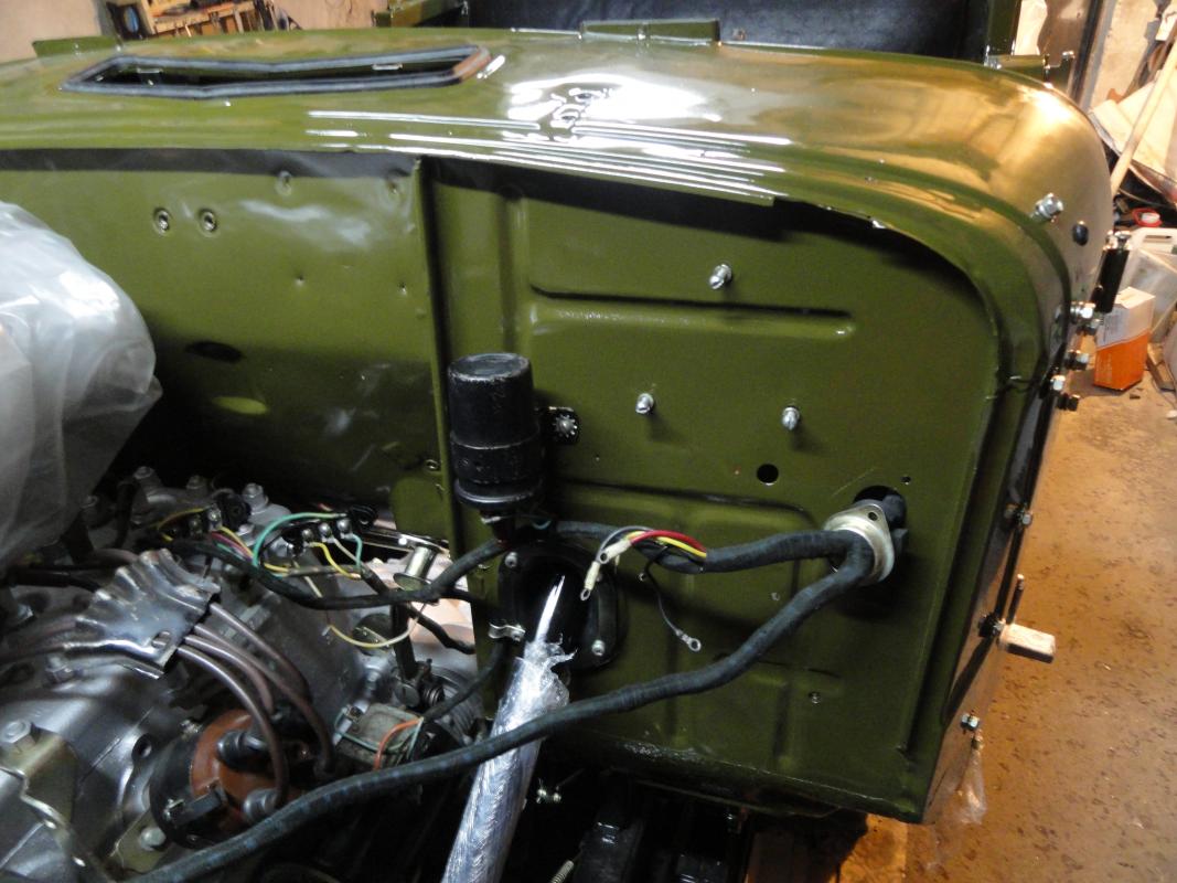

Axma00707 1 300 Жалоба Опубликовано: 8 ноября 2015 Наконец таки покрасили кузов. 16 Цитата Поделиться сообщением Ссылка на сообщение Поделиться на других сайтах
protector 1 986 Жалоба Опубликовано: 8 ноября 2015 Еще думал с чего начнет, когда лодку покрасят)) Я всегда с табличек, почему-то, начинал . Тут замок зажигания, тоже ничего. Ахмат, дорого покраска с подготовкой обошлась? 1 Цитата Поделиться сообщением Ссылка на сообщение Поделиться на других сайтах
Виктор 59 975 Жалоба Опубликовано: 8 ноября 2015 Здорово! А зачем шильдик закрасили... Так нужно? Цитата Поделиться сообщением Ссылка на сообщение Поделиться на других сайтах
Axma00707 1 300 Жалоба Опубликовано: 8 ноября 2015 Еще думал с чего начнет, когда лодку покрасят)) Я всегда с табличек, почему-то, начинал . Тут замок зажигания, тоже ничего. Ахмат, дорого покраска с подготовкой обошлась? )) Просто табличек пока нету, а так наверное с них и начал бы). Подготовка+покраска+песочка кузова и навесного 65тыс уже ушло остальное пока не считал. Здорово! А зачем шильдик закрасили... Так нужно? Шильдик был вместе с кузовом отпесочен , поэтому и пришлось покрасить его. Цитата Поделиться сообщением Ссылка на сообщение Поделиться на других сайтах

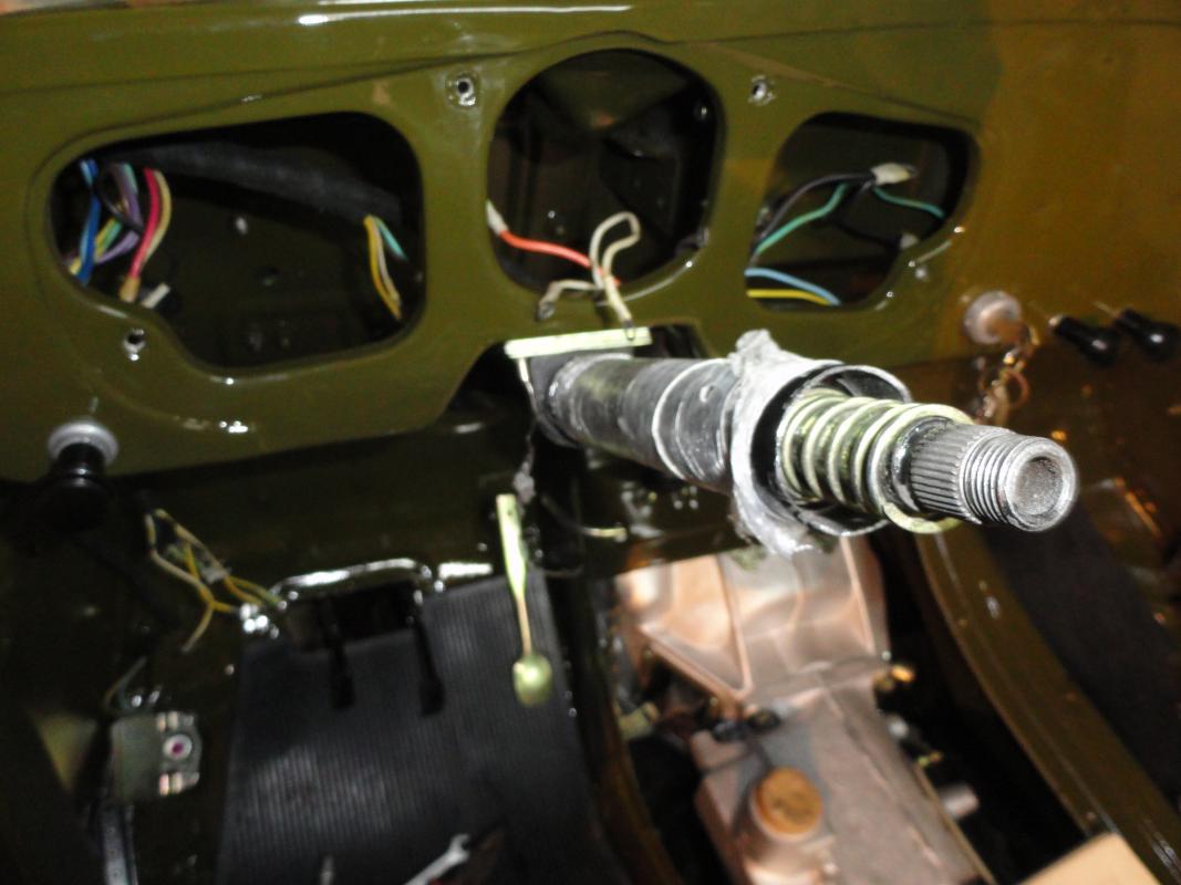

Axma00707 1 300 Жалоба Опубликовано: 21 ноября 2015 (изменено) Сборка по мере поступления запчастей потихоньку продолжается. и сегодняшний вид из окна Изменено 21 ноября 2015 пользователем Axma00707 23 Цитата Поделиться сообщением Ссылка на сообщение Поделиться на других сайтах
kyzya 465 Жалоба Опубликовано: 21 ноября 2015 Красотища! Под гаечкой центрального переключателя света не хватает прокладочки. 1 Цитата Поделиться сообщением Ссылка на сообщение Поделиться на других сайтах
Axma00707 1 300 Жалоба Опубликовано: 21 ноября 2015 Надо её найти-(сделать) Цитата Поделиться сообщением Ссылка на сообщение Поделиться на других сайтах
Smile2 745 Жалоба Опубликовано: 21 ноября 2015 Все круто молодец! Но есть одно НО: я думал я один такой, под панелью то ржавчинка...я там пол дня с наждаком сидел вычищал и то не до конца, а ты вроде на пескоструй отдавал, неужели не вычистили?! Знать, что там где то ржа осталась, ух как не по себе будет.... 3 Цитата Поделиться сообщением Ссылка на сообщение Поделиться на других сайтах
Axma00707 1 300 Жалоба Опубликовано: 22 ноября 2015 Все круто молодец! Но есть одно НО: я думал я один такой, под панелью то ржавчинка...я там пол дня с наждаком сидел вычищал и то не до конца, а ты вроде на пескоструй отдавал, неужели не вычистили?! Знать, что там где то ржа осталась, ух как не по себе будет.... Знал что кто нибудь то напишет про это)), пескоструй вычистил там все это, просто маляр не забрызгал, там доступ видите ли для них не очень, хорошо хотя бы так сделали. НО: все устранимо, надо побрызгать цинкарем и пройтись кисточкой, на прошлой машине так делал, представляю как ты сидел с наждаком)) 4 Цитата Поделиться сообщением Ссылка на сообщение Поделиться на других сайтах
