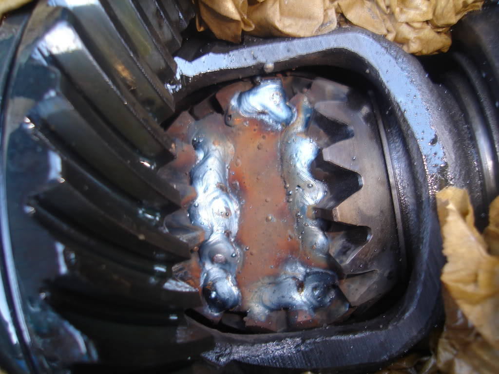

Есть машина ГАЗ69. Гражданские уазовские мосты. Решил поездить зимой по полю. Съехал с дороги на полюшко и через 2 метра встал. Снег 15 см примерно, особого крена ни на какую сторону нет. Крутит только правая сторона передние и задние. слева не крутит вообще. Откинув снег выехал назад с трудом. Дальше решил не рисковать. Подскажите в чем дело,  должно ли так быть или у меня чего не так? Резина кама И-502. И если дело в диференциале можно ли его как нить заблокировать?

Можно.

Можно.
То есть как я понимаю дело именно в диференциале и все работает нормально? а что бы заблокировать только жестко сварить?
#5 трубогиб
трубогиб
    Клубень 2012 года!
  • 1 525 сообщений
  • Город:Санкт-Петербург
Отправлено 16 Февраль 2015 - 13:42
Лучше ТАК ! :)

#6 Виктор 59
Виктор 59
  • 580 сообщений
  • Город:Пермь
    8-963-О11-3Ч-31
Отправлено 16 Февраль 2015 - 13:46
Лучше ТАК ! :)
Это кто и зачем так экспериментировал? :) А... чтобы "пара" не потерялась!
Поставить самоблокирующийся дифференциал

#8 трубогиб
трубогиб
    Клубень 2012 года!
  • 1 525 сообщений
Отправлено 16 Февраль 2015 - 13:58
Самозаваривающийся :)
