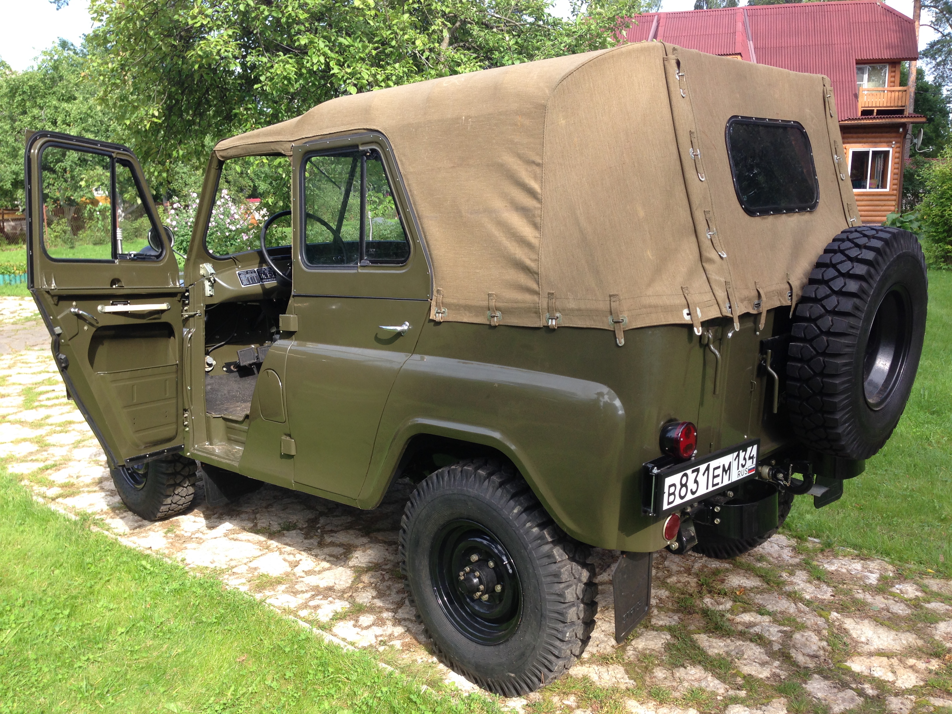

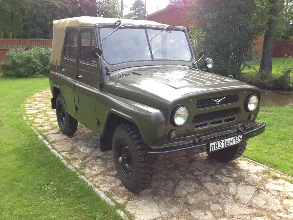

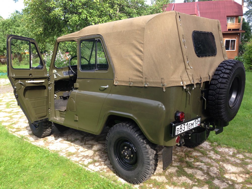

Maxx1969 2 749 Жалоба Опубликовано: 4 октября 2015 Игорь!А всетаки,с тентом машина смотрица законченнее..цельней как то!))) Цитата Поделиться сообщением Ссылка на сообщение Поделиться на других сайтах
Стакан 1 978 Жалоба Опубликовано: 4 октября 2015 Игорь!А всетаки,с тентом машина смотрица законченнее..цельней как то!))) Игорь!А всетаки,с тентом машина смотрица законченнее..цельней как то!)))Да, так и есть. Самому понравилось, как машин выглядит в тенте. К тому же обратил внимание, как сильно силуэт 469 в тенте отличается от более современных уазов с металлической крышей. Но вот реально ездить в тенте - хотя бы и на легкие покатушки - сомнительное удовольствие. Особенно в жару). Жаль, что снять-поставить тент с надставками - довольно долгий процесс. Да, еще интересный момент: в машине полностью отсутствует место крепления внутрисалонного зеркала. Из каталога есть понимание, что зеркало существует... Есть ли у кого понимание - где же зеркало крепится? Цитата Поделиться сообщением Ссылка на сообщение Поделиться на других сайтах

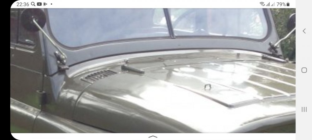

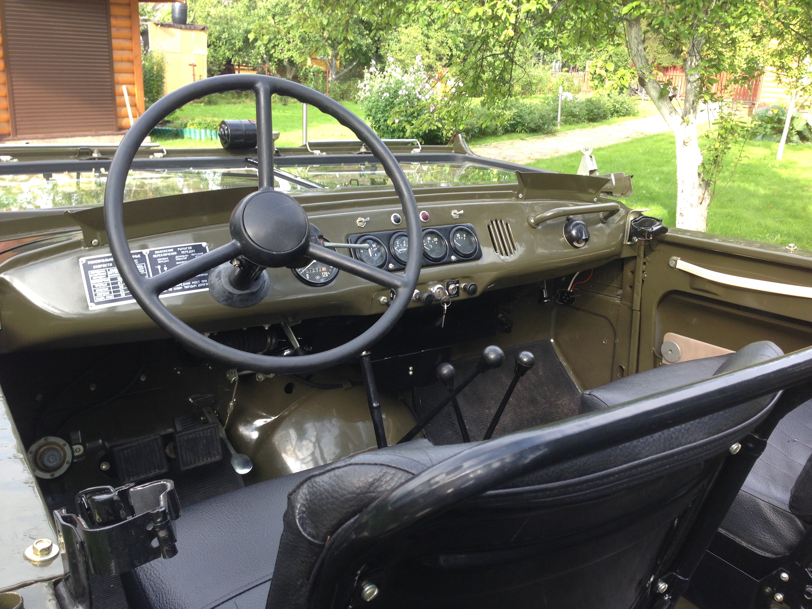

-vovan- 100 Жалоба Опубликовано: 8 октября 2015 Да, еще интересный момент: в машине полностью отсутствует место крепления внутрисалонного зеркала. Из каталога есть понимание, что зеркало существует... Есть ли у кого понимание - где же зеркало крепится?Игорь, ты наверное каталог не за тот год смотришь по всему выходит, что зеркала сначала не было, в каталоге 469Б есть только наружнее, упоминание про внутреннее зеркало есть в РЭ за 1977г устанавливалось оно на кронштейн, закрепленный на перемычке лобового стекла, для этого там был сделан еще один винт в верхней части рядом с имеющимся 1 Цитата Поделиться сообщением Ссылка на сообщение Поделиться на других сайтах
Стакан 1 978 Жалоба Опубликовано: 8 октября 2015 Вован! Спасибо огромное! Все время во время мысль подскажешь. У меня, и правда, в доступе только более свежий каталог. Но я не мог даже подумать, что внутреннего зеркала может не быть совсем.. А пока что вот жду идеологически верный руль - тоже по твоему совету. Цитата Поделиться сообщением Ссылка на сообщение Поделиться на других сайтах

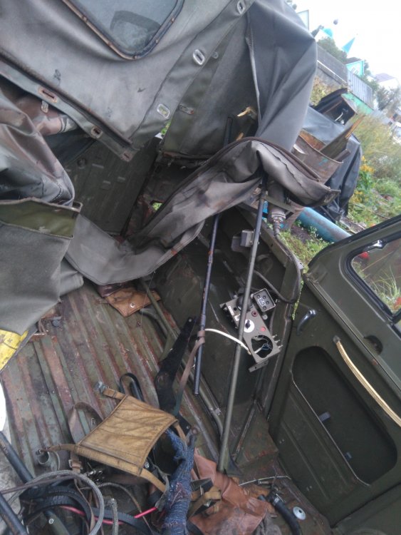

Трёхсотый 272 Жалоба Опубликовано: 13 октября 2015 (изменено) родственник,99% -год назад в одном боксе стояли https://www.avito.ru/vyazniki/avtomobili/uaz_469_1988_649210647 Изменено 13 октября 2015 пользователем Трёхсотый Цитата Поделиться сообщением Ссылка на сообщение Поделиться на других сайтах
Marsell 4 Жалоба Опубликовано: 14 октября 2015 родственник,99% -год назад в одном боксе стояли https://www.avito.ru/vyazniki/avtomobili/uaz_469_1988_649210647 Красили аж катафоты с радиатором, да ручками дверей, ограничителями бортов заодно покрасили.. Резину Я-192 стырили, поставили лысоватую я-245.. Зажигание не экранированное.. Имхо была донором, солдафоны походу все-что было можно снять/открутить/пропить уже сделали.. С торгом заготовка вроде ничего, можно исправить..... 2 Цитата Поделиться сообщением Ссылка на сообщение Поделиться на других сайтах
Стакан 1 978 Жалоба Опубликовано: 14 октября 2015 Да, неплохой. В 88 году как раз модернизация была. В этой машине рулевой вал все еще старый, без шарнира. Жабер на капоте нет. Ранняя светотехника. Нижние педали. А вот двигатель уже не 21-й (450МИ). Котла подогревателя нет. Экран высоковольтной части снят. Но в общем, главное - чтоб не гнилой по днищу был. Я когда свой выбирал - смотрел лучший по железу. тоже много что по мелочи не хватало. Но рядом еще пять машин было - получилось доукомплектовать. Но этот на вид намного бодрее тех моих. Цитата Поделиться сообщением Ссылка на сообщение Поделиться на других сайтах
-vovan- 100 Жалоба Опубликовано: 14 октября 2015 (изменено) Да, неплохой. В 88 году как раз модернизация была. В этой машине рулевой вал все еще старый, без шарнира. Жабер на капоте нет. Ранняя светотехника. Нижние педали. А вот двигатель уже не 21-й (450МИ). Котла подогревателя нет. Экран высоковольтной части снят. Но в общем, главное - чтоб не гнилой по днищу был. Я когда свой выбирал - смотрел лучший по железу. тоже много что по мелочи не хватало. Но рядом еще пять машин было - получилось доукомплектовать. Но этот на вид намного бодрее тех моих.да конструктор это, кузов еще старше твоего, а рама с телескопами ни каким 88-м годом здесь и не пахнет а модернизация была в 85-м Изменено 14 октября 2015 пользователем -vovan- Цитата Поделиться сообщением Ссылка на сообщение Поделиться на других сайтах

-vovan- 100 Жалоба Опубликовано: 15 октября 2015 (изменено) Вован, как всегда, прав! 85 год, конечно. Телескопы на 88 год вродеж должны уже быть? А по каким признакам примерный год кузова определил?!?! телескопы пошли в 80-м, но рама еще с нижними педалями, значит до 85-го а кузов где то 73-74г, т.к нет люка вентиляции перед лобовым, а в технологическом люке жабры, у тебя на 75 г.в этого уже нет. еще двери без поручней, но надставки уже не от него, более поздние, с ребрами жесткости Изменено 15 октября 2015 пользователем -vovan- 1 Цитата Поделиться сообщением Ссылка на сообщение Поделиться на других сайтах

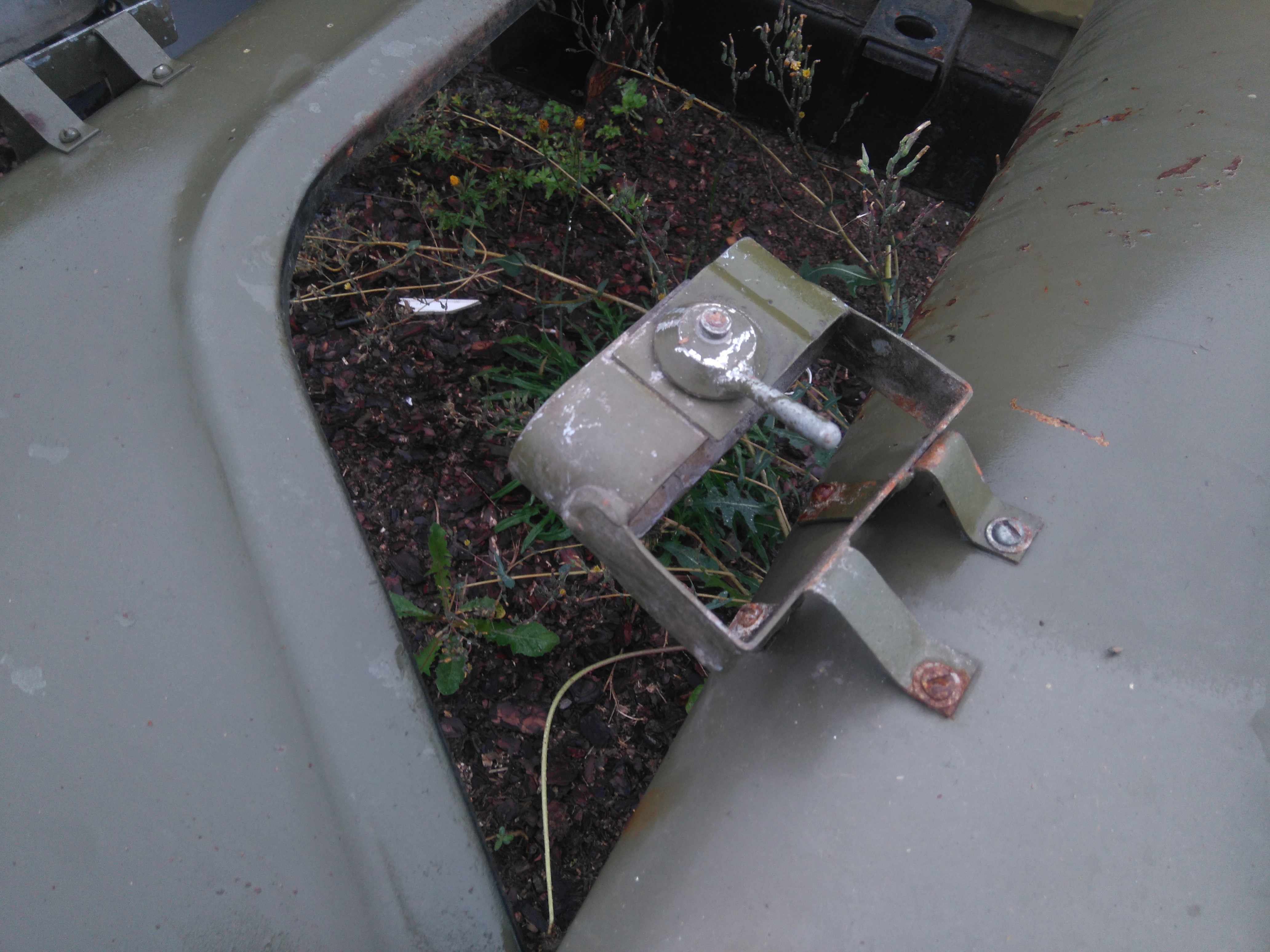

Б.С.О. 19 Жалоба Опубликовано: 27 апреля 2021 Вопрос. Кронштейны зеркал что на левую сторону, что на правую одинаковы как на фото. Или зеркально разные? Спасибо! Цитата Поделиться сообщением Ссылка на сообщение Поделиться на других сайтах
Б.С.О. 19 Жалоба Опубликовано: 13 мая 2021 27.04.2021 в 22:51, Б.С.О. сказал: Вопрос. Кронштейны зеркал что на левую сторону, что на правую одинаковы как на фото. Или зеркально разные? Спасибо! Кто в курсе пожалуйста проясните? Цитата Поделиться сообщением Ссылка на сообщение Поделиться на других сайтах
БИМ 873 Жалоба Опубликовано: 13 мая 2021 Я такие кронштейны с УАЗика снимал и кому то с форума отправлял, не заметил различий, да особо и не разглядывал. Цитата Поделиться сообщением Ссылка на сообщение Поделиться на других сайтах
Б.С.О. 19 Жалоба Опубликовано: 30 мая 2021 13.05.2021 в 18:02, Б.С.О. сказал: Кто в курсе пожалуйста проясните? Подниму вопрос Цитата Поделиться сообщением Ссылка на сообщение Поделиться на других сайтах
CARS 1 665 Жалоба Опубликовано: 25 июля 2021 30.05.2021 в 13:12, Б.С.О. сказал: Подниму вопрос Кронштейны одинаковые совершенно, ставятся на обе стороны. 1 Цитата Поделиться сообщением Ссылка на сообщение Поделиться на других сайтах
Федот68 4 308 Жалоба Опубликовано: 26 июля 2021 22 часа назад, CARS сказал: Кронштейны одинаковые совершенно, ставятся на обе стороны. более того все детали ( хомутики , стойки) вполне подходят от родных кронштейнов зеркал газ 51 и52/53( которые и круглые и овальные,) край стойки из них режутся и гнутся куда надо. Цитата Поделиться сообщением Ссылка на сообщение Поделиться на других сайтах
