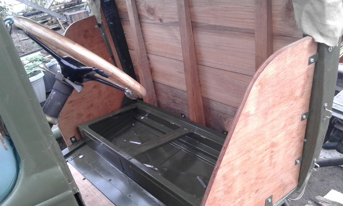

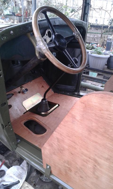

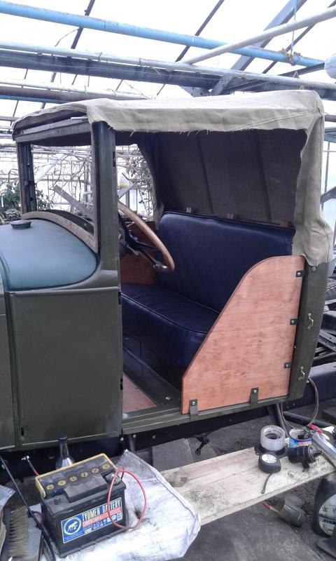

Region-73 1 170 Жалоба Опубликовано: 19 февраля 2017 Продолжаю работу с полуторкой, немного собрал деревянные части. Теперь машина довольно сильно похожа на себя 15 Цитата Поделиться сообщением Ссылка на сообщение Поделиться на других сайтах

ALL21 104 Жалоба Опубликовано: 22 февраля 2017 (изменено) крышечка смотрового лючка аккумулятора - с меня! Изменено 22 февраля 2017 пользователем ALL21 3 Цитата Поделиться сообщением Ссылка на сообщение Поделиться на других сайтах
Region-73 1 170 Жалоба Опубликовано: 22 февраля 2017 Спасибо! Тему открывать уже наверное поздновато, машина почти собрана. Завтра сборка промежуточного кардана и по сухой погоде приступим к ходовым испытаниям. Ах нет, про тормоза еще забыл Спасибо большое за лючок! Очень пригодится, что бы ногу было куда ставить Пружинки Ваши в тормозах, сцеплении и на педали газа. Все отличного качества! Цитата Поделиться сообщением Ссылка на сообщение Поделиться на других сайтах
