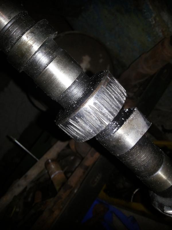

Муж Долговой 651 Жалоба Опубликовано: 30 августа 2015 (изменено) Десять процентов дела сделано, ждем продолжения ! Продолжаю: Из одного из распредвалов (самого худенького) Болгаркой сотворил некоторое подобие развёртки ... сперва шлифанул в станке примерно четверть шейки до диаметра заготовок втулок. Так легче направление попасть. Потом одел текстолитовую шестерню (спасибо Федоту). И ... в ручную крутил с маслом и лёгким нажатием ... часа два крутил. Мозоли натёр. Прошёл насквозь. Второй вал вставил в станок в центрах и шлифовал до размера как на фрезе. За одну установку. Потом сменил круг на войлочный с пастой ГОИ. *** Как-то давно, на практике в институте я работал на ремзаводе ... шлифовал коленвалы ГАЗ-52. Имею представление, что токарный станок легко справится с такой задачей (временно стать шлифовальным). На станке самые маленькие обороты и самую маленькую продольную подачу. Получилось хорошо. *** Накаркал, таки Механик. Одну из средних шеек вала недошлифовал. В станок не ставил, побоялся, что не поймаю базу. Пришлось сотворить шабер и догонять вручную. Это ещё час. К стате ... Что это за винт или пробка в блоке, чуть выше распредвала? Изменено 30 августа 2015 пользователем Муж Долговой 2 Цитата Поделиться сообщением Ссылка на сообщение Поделиться на других сайтах
Муж Долговой 651 Жалоба Опубликовано: 30 августа 2015 Десять процентов дела сделано, ждем продолжения ! Продолжаю: Из одного из распредвалов (самого худенького) Болгаркой сотворил некоторое подобие развёртки ... сперва шлифанул в станке примерно четверть шейки до диаметра заготовок втулок. Так легче направление попасть. Потом одел текстолитовую шестерню (спасибо Федоту). И ... в ручную крутил с маслом и лёгким нажатием ... часа два крутил. Мозоли натёр. Прошёл насквозь. Второй вал вставил в станок в центрах и шлифовал до размера как на фрезе. Потом сменил круг на войлочный с пастой ГОИ. *** Как-то давно, на практике в институте я работал на ремзаводе ... шлифовал коленвалы ГАЗ-52. Тиею представление, что токарный станок легко справится с такой задачей (временно стать шлифовальным). На станке самые маленькие обороты и самую маленькую продольную подачу. Получилось хорошо. *** Накаркал, таки Механик. Одну из средних шеек вала недошлифовал. Пришлось сотворить шабер и догонять вручную. Это ещё час. Цитата Поделиться сообщением Ссылка на сообщение Поделиться на других сайтах
SASHASHILL 102 Жалоба Опубликовано: 30 августа 2015 ...токарный станок легко справится с такой задачей (временно стать шлифовальным). На станке самые маленькие обороты и самую маленькую продольную подачу. Получилось хорошо. Зачотно !! Подскажи (намотаю на ус) , какие обороты наждака, около 3000об/мин. верно ? направление вращения патрона токарника по часовой.. ? Цитата Поделиться сообщением Ссылка на сообщение Поделиться на других сайтах
Муж Долговой 651 Жалоба Опубликовано: 30 августа 2015 (изменено) Зачотно !! Подскажи (намотаю на ус) , какие обороты наждака, около 3000об/мин. верно ? направление вращения патрона токарника по часовой.. ? Вращение патрона встречное наждаку!!! Это обязательно. Обороты наждака ... можно и 1,5 тыс. У меня такой. Мне спешить некуда. Три тыс. Лучше ... только ... камень балансировать нужно ... и к охлаждению более строгий подход. А я брызгал мыльной водой из распылителя для мойки окон. PS Встречное - это значит валы вращаются в одну сторону. Встречно - по соприкосновении обрабатываемой поверхности и образива. Изменено 30 августа 2015 пользователем Муж Долговой 1 Цитата Поделиться сообщением Ссылка на сообщение Поделиться на других сайтах
SASHASHILL 102 Жалоба Опубликовано: 30 августа 2015 Понятно, значит в данном конкретном случае, патрон крутится по часовой стрелке. (вращение наждака я углядел на фото.) При трех тысячах об./мин. должно быть поверхность чище. Цитата Поделиться сообщением Ссылка на сообщение Поделиться на других сайтах
Муж Долговой 651 Жалоба Опубликовано: 30 августа 2015 Понятно, значит в данном конкретном случае, патрон крутится по часовой стрелке. (вращение наждака я углядел на фото.) При трех тысячах об./мин. должно быть поверхность чище. Да. Но это не критично. Маленькой подачей ... свежеправленый камень ... с последующей полировкой. *** На 3 тыс камень меньше сыпиться. Цитата Поделиться сообщением Ссылка на сообщение Поделиться на других сайтах
