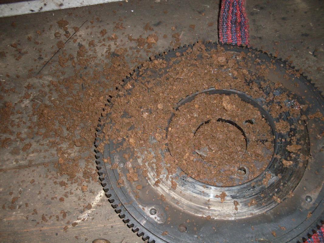

dimboss 29 Жалоба Опубликовано: 26 января 2016 модификатор ржавчины на пять минут, два раза с промывкой водой. Потом рекомендую удалить остатки проволоки из рубашки охлаждения. Будет не просто... Проволока это остатки каркаса литейных "Стержней". А кстати ни эти ли проволочки провацируют накопление грязи в районе задней крышки рубашки? я просто когда крышку эту менял выгреб оттуда киллограмм непонятной субстанции и проволочки ещё заодно. Даже попались пару кусков металла Цитата Поделиться сообщением Ссылка на сообщение Поделиться на других сайтах
Гость Юрий72 Жалоба Опубликовано: 26 января 2016 (изменено) Любое малейшее препятствие, на пути течения жидкости, является "грязесобирателем". Изменено 26 января 2016 пользователем Юрий72 1 Цитата Поделиться сообщением Ссылка на сообщение Поделиться на других сайтах
Артём39 2 582 Жалоба Опубликовано: 26 января 2016 (изменено) Известь растворяется кислотой. Хоть уксусной хоть аскорбиновой Нейтральные модификаторы (ортофосфорная) редкость Те которые требуют промывки, (соляная + уротропин + ортофосфорная) работают быстрее Грязь за 4 цилиндром, из за подачи воды в печку, всегда и везде так. Крышки менять! Перетачивать у токаря, из тех что на фото справа (заглушка распределительного вала) ставить на что угодно, легким молотком распрямляя сферу Изменено 26 января 2016 пользователем Артём39 Цитата Поделиться сообщением Ссылка на сообщение Поделиться на других сайтах
