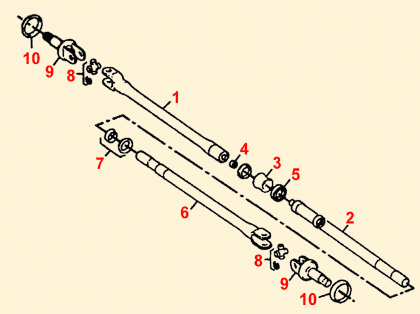

Петр Халецкий 304 Жалоба Опубликовано: 29 ноября 2015 (изменено) Ты хотел написать втулки поменял на подшибники, шкворня то остались только видоизмененые. Мы тоже так делали но немного раньше и заодно поменяли шары на крестовины в полуосях. Изменено 29 ноября 2015 пользователем Петр Халецкий Цитата Поделиться сообщением Ссылка на сообщение Поделиться на других сайтах
Die Hard 120 Жалоба Опубликовано: 29 ноября 2015 Ты хотел написать втулки поменял на подшибники, шкворня то остались только видоизмененые. Мы тоже так делали но немного раньше и заодно поменяли шары на крестовины в полуосях. Крестовины в полуосях - моветон. Цитата Поделиться сообщением Ссылка на сообщение Поделиться на других сайтах

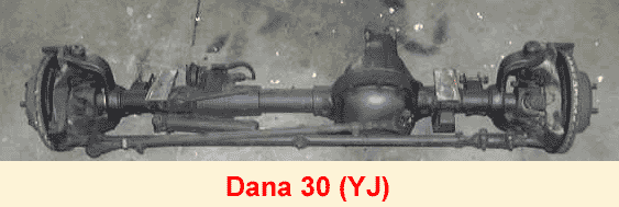

Петр Халецкий 304 Жалоба Опубликовано: 29 ноября 2015 Тогда это было нормой, а у меня на моем CJ с завода и ни чего нормально, даже получше чем шары всегда можно глянуть да и смазать а при необходимости и заменить все же на виду. 1 Цитата Поделиться сообщением Ссылка на сообщение Поделиться на других сайтах
Вячеслав 7 565 Жалоба Опубликовано: 29 ноября 2015 Крестовины в полуосях - моветон. . Цитата Поделиться сообщением Ссылка на сообщение Поделиться на других сайтах

Die Hard 120 Жалоба Опубликовано: 29 ноября 2015 . Про шарнир неравных угловых скоростей уже всё сто раз перетёрли.Но вот на передних экскаваторных мостах,на МАЗ-6317,Т-40АМ,между полурамами К-701 стоят сдвоенные крестовины,наверное для веса.На работе,на китайском самосвале уже второй раз разбило крестовину на заднем мосту.Передний конец кардана на среднем мосту стоит идеально ровно,крестовина не работает а у заднего моста хвостовик смотрит вверх,крестовина всегда в работе.Уж не это-ли причина?Китайцы тоже видать заморачиваться не стали. Цитата Поделиться сообщением Ссылка на сообщение Поделиться на других сайтах
gazonchik1969 1 642 Жалоба Опубликовано: 29 ноября 2015 (изменено) Про шарнир неравных угловых скоростей уже всё сто раз перетёрли.Но вот на передних экскаваторных мостах,на МАЗ-6317,Т-40АМ,между полурамами К-701 стоят сдвоенные крестовины,наверное для веса.На работе,на китайском самосвале уже второй раз разбило крестовину на заднем мосту.Передний конец кардана на среднем мосту стоит идеально ровно,крестовина не работает а у заднего моста хвостовик смотрит вверх,крестовина всегда в работе.Уж не это-ли причина?Китайцы тоже видать заморачиваться не стали. параллельность хвостовиков - обязательна(почти)). сдвоенная крестовина = шрус. Изменено 29 ноября 2015 пользователем gazonchik1969 Цитата Поделиться сообщением Ссылка на сообщение Поделиться на других сайтах
