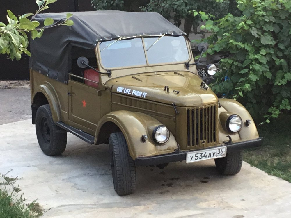

Myk 1 Жалоба Опубликовано: 3 октября 2020 24.08.2020 в 20:19, esaul1 сказал: Вскроешь КПП, расскажешь. Вскрытие раздатки, осмотр дифа показал их исправность. Стуки были из кулаков. По неопытности я ещё туда не заглядывал, машина за год накатала 600 вёрст всего. Поэтому из-за отсутствия времени погнал на сервис. Обнаружено : умерли подшипники, текли (это и так было ясно) прокладки и сальники, при родных газоновских кулаках (думал мост у меня в оригинале) диф оказался уазовский 4- х сателитный, тормоза родные 1-опоршневые - менять колодки. Вместо шрусов вмонтированы крестовины. Отремонтировали мост. Кулаки теперь уаз( проще ремонтировать) вместе с уазовской рулевой тягой; вместо крестовин установлены «виллисовские» шрус. Промыли оба моста от нигрола, залили тап 15. Теперь причина треска : скорее всего , недозатянутые муфты в ступицах. Под нагрузкой на спуске они стали с хрустом проскакивать, окраины зубов стесаны... Но нет худа без добра, надо было давно заняться мостами. Опять же , опыт эксплуатации ))) Цитата Поделиться сообщением Ссылка на сообщение Поделиться на других сайтах
Федот68 4 333 Жалоба Опубликовано: 3 октября 2020 (изменено) Ну кто мешал поставить нормальные ШРУСы. Да доработать мост " по Вуглускру". То есть заменить полуосевые сальники в рюмках на подшипники.... Тогда и хабы выкидываются как класс . Без сожаления. А " классические" муфты- вкручивалки... И на "выллесах" и тем паче с крестовинами просто не могут работать. Бо продольный люфт малой ( наружней) полуоськи зело велик.... Поставишь нормальные хабы ( хуч элмо, хуч авм) , да с "выллесаме" - режь сразу на сантим примерно левую наружну полуоську. Иначе будет, падла , постоянно самовключаться из разлоченного состояния. Изменено 3 октября 2020 пользователем Федот68 Цитата Поделиться сообщением Ссылка на сообщение Поделиться на других сайтах
esaul1 1 826 Жалоба Опубликовано: 3 октября 2020 4-сателлитный диф тоже родной, с 1968 года. И хабы с закруткой на переднем мосту. В 1968 году ГАЗ модернизировали именно так. И стал он обозначаться "ГАЗ69-68" (ГАЗ69-68А). Иными словами - мосты- колхозы от раннего УАЗа. Цитата Поделиться сообщением Ссылка на сообщение Поделиться на других сайтах
Федот68 4 333 Жалоба Опубликовано: 3 октября 2020 3 часа назад, esaul1 сказал: 4-сателлитный диф тоже родной, с 1968 года. И хабы с закруткой на переднем мосту. В 1968 году ГАЗ модернизировали именно так. И стал он обозначаться "ГАЗ69-68" (ГАЗ69-68А). Иными словами - мосты- колхозы от раннего УАЗа. чуть сложнее чулок - 452, а кулаки - 469Б 1 Цитата Поделиться сообщением Ссылка на сообщение Поделиться на других сайтах

Myk 1 Жалоба Опубликовано: 7 октября 2020 Ребят, всё умнО ответили. Но для мизерного пробега и виллисшрус и тап15 ( как менее текучий)за глаза. Надо будет— заменю. Посмотрим. Этот газик быстрее 70 км/ч и дальше 80 км в один присест и то иногда ездить не будет. Бездорожье скорее будет чисто геометрическое и сухое.))) так что , все прижевется нормально. И хабы ставиться не будут. могу ошибаться в чем то. Послушал людей которые давно с уазами. Про 4 сателлита не знал. Цитата Поделиться сообщением Ссылка на сообщение Поделиться на других сайтах
Федот68 4 333 Жалоба Опубликовано: 8 октября 2020 (изменено) Ухи отвалятся ездить на виллисах ( пиленый шар) без хабов... И зубы выпадут. А текучесть при низкой температуре... Может сальники поменять надо было давно??? Дело копеечное. По всем параметрам. Изменено 8 октября 2020 пользователем Федот68 1 Цитата Поделиться сообщением Ссылка на сообщение Поделиться на других сайтах
lisovin161 69 Жалоба Опубликовано: 9 октября 2020 07.10.2020 в 23:31, Myk сказал: виллисшрус и тап15 Ни фига ваши люди ,"которые давно с УАЗами"не понимают ни в ШРУСах ни в смазке...Все вам Федот 68 верно разжевал и в рот положил...Эксплуатирую ГАЗика с модернизированным передним мостом,исключительно по охотам, и расход бензина в норме, и подшипники "морковки",и передний карданный вал,покуда крутятся -будут жить... Цитата Поделиться сообщением Ссылка на сообщение Поделиться на других сайтах
