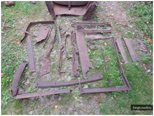

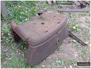

Драйвер 381 Жалоба Опубликовано: 13 марта 2019 ФОТО деталей кабины.docx Вот такой комплектик подвернулся... будем собирать Цитата Поделиться сообщением Ссылка на сообщение Поделиться на других сайтах
Михайло 600 Жалоба Опубликовано: 17 марта 2019 К сожалению Паша так и не научился загружать файлы! Будем ждать фотографии. 1 Цитата Поделиться сообщением Ссылка на сообщение Поделиться на других сайтах
Smile2 745 Жалоба Опубликовано: 17 марта 2019 Поможем Паше и вытащим фотки на обозрение 1 1 Цитата Поделиться сообщением Ссылка на сообщение Поделиться на других сайтах
MG-150 248 Жалоба Опубликовано: 17 марта 2019 хорошее,крепкое железо! Цитата Поделиться сообщением Ссылка на сообщение Поделиться на других сайтах
Драйвер 381 Жалоба Опубликовано: 17 марта 2019 Там присутствуют боевые ранения! Бак сверху и боковушка пробиты осколками.... будем лечить. Цитата Поделиться сообщением Ссылка на сообщение Поделиться на других сайтах
mdm13m 53 Жалоба Опубликовано: 18 марта 2019 22 часа назад, Драйвер сказал: Там присутствуют боевые ранения! Бак сверху и боковушка пробиты осколками.... будем лечить. Ранения правильнее было бы оставить для истории !!! 1 Цитата Поделиться сообщением Ссылка на сообщение Поделиться на других сайтах
Драйвер 381 Жалоба Опубликовано: 18 марта 2019 1 час назад, mdm13m сказал: Ранения правильнее было бы оставить для истории !!! В баке прийдется подлечить, а то бензин вытечет, в других местах пробоины от осколков и пуль оставлю для истории! Цитата Поделиться сообщением Ссылка на сообщение Поделиться на других сайтах

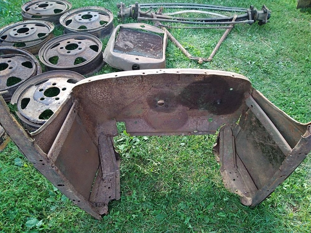

Газ-АА 278 Жалоба Опубликовано: 18 марта 2019 В 17.03.2019 в 15:20, Smile2 сказал: Поможем Паше и вытащим фотки на обозрение Внимательное рассматривание позволит прояснить цифры на шильдике? Рассмотрите внимательно и расскажите: ваш моторный щит имеет выштамповку(заготовку просечки) под правый руль? Цитата Поделиться сообщением Ссылка на сообщение Поделиться на других сайтах
Драйвер 381 Жалоба Опубликовано: 19 марта 2019 11 часов назад, Газ-АА сказал: Внимательное рассматривание позволит прояснить цифры на шильдике? Рассмотрите внимательно и расскажите: ваш моторный щит имеет выштамповку(заготовку просечки) под правый руль? Кабинку заберу только в начале мая. Самому Шильда интересна, сохран цифр. На выштамповку даже не обратил внимания хорошо что подсказали, изучу сей вопрос. Цитата Поделиться сообщением Ссылка на сообщение Поделиться на других сайтах
MG-150 248 Жалоба Опубликовано: 23 марта 2019 Разве не на всех моторных щитах такая выштамповка? Цитата Поделиться сообщением Ссылка на сообщение Поделиться на других сайтах
аллигатор 1 633 Жалоба Опубликовано: 24 марта 2019 На трех моторных щитах ,которые у меня есть,выштамповка под рулевую колонку с правой стороны присутствует. Цитата Поделиться сообщением Ссылка на сообщение Поделиться на других сайтах
ретроман-102 160 Жалоба Опубликовано: 25 марта 2019 В 23.03.2019 в 11:55, MG-150 сказал: Разве не на всех моторных щитах такая выштамповка? Сколько видел у всех были ... Цитата Поделиться сообщением Ссылка на сообщение Поделиться на других сайтах
MG-150 248 Жалоба Опубликовано: 25 марта 2019 7 часов назад, ретроман-102 сказал: Сколько видел у всех были ... вот и на моих трёх щитах выштамповка есть Цитата Поделиться сообщением Ссылка на сообщение Поделиться на других сайтах
Газ-АА 278 Жалоба Опубликовано: 26 марта 2019 14 часов назад, MG-150 сказал: вот и на моих трёх щитах выштамповка есть Коллеги, набаламутил я со слепу. Привиделось что выштамповка необычно "поднята". Виноват. 1 Цитата Поделиться сообщением Ссылка на сообщение Поделиться на других сайтах
LexaNeDoma 983 Жалоба Опубликовано: 26 марта 2019 А к чему это выштамповка? Мы чего, экспортировали их в японцам или на другие острова? Цитата Поделиться сообщением Ссылка на сообщение Поделиться на других сайтах
ретроман-102 160 Жалоба Опубликовано: 26 марта 2019 12 часов назад, LexaNeDoma сказал: А к чему это выштамповка? Мы чего, экспортировали их в японцам или на другие острова? этот штамп куплен у Форда.Вот наши и штамповали не глядя Цитата Поделиться сообщением Ссылка на сообщение Поделиться на других сайтах
Дмитрий 1980 1 970 Жалоба Опубликовано: 26 марта 2019 так же как и отверстие в раме под рулевую колонку...))) и справа и слева...универсально все....америкосы все ж... 1 Цитата Поделиться сообщением Ссылка на сообщение Поделиться на других сайтах
михаил 74 3 Жалоба Опубликовано: 26 марта 2019 Отверствия в раме ГАЗ ММ ,под крепление рулевой, с правой стороны тоже были Цитата Поделиться сообщением Ссылка на сообщение Поделиться на других сайтах

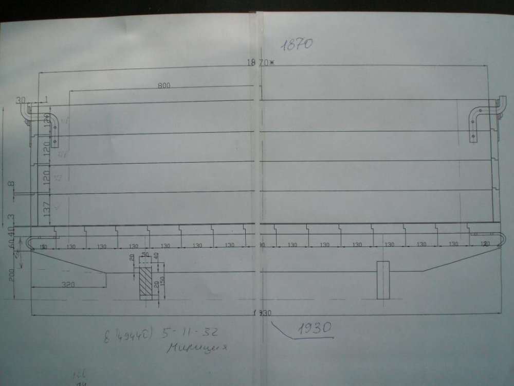

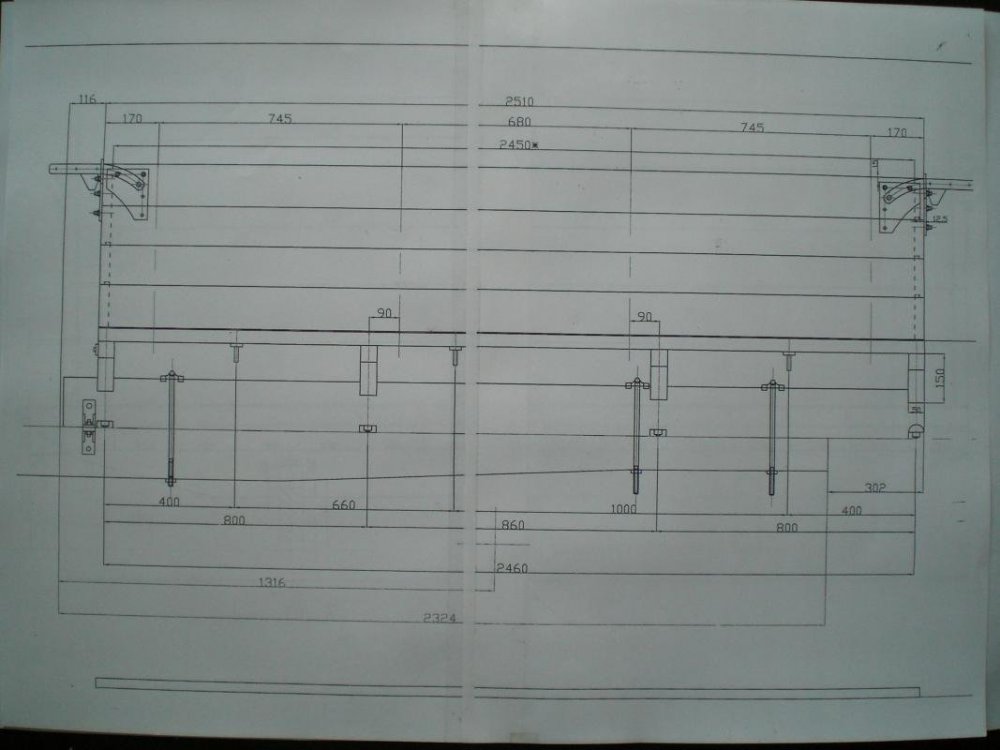

Драйвер 381 Жалоба Опубликовано: 29 июня 2019 Други, кто может помочь с точным чертежом кузова полуторки? Интересна толщина и форма досок и бруса и их количество! На форуме попадались чертежи, но не со всеми размерами. Также интересны размеры установки косточек и стремянок крепления к раме. Заранее благодарен! Можно в личку. С ув. Павел. Цитата Поделиться сообщением Ссылка на сообщение Поделиться на других сайтах
jano 92 Жалоба Опубликовано: 2 июля 2019 29.06.2019 в 08:13, Драйвер сказал: Други, кто может помочь с точным чертежом кузова полуторки? Интересна толщина и форма досок и бруса и их количество! На форуме попадались чертежи, но не со всеми размерами. Также интересны размеры установки косточек и стремянок крепления к раме. Заранее благодарен! Можно в личку. С ув. Павел. 1 Цитата Поделиться сообщением Ссылка на сообщение Поделиться на других сайтах
Драйвер 381 Жалоба Опубликовано: 2 июля 2019 8 часов назад, jano сказал: Спасибо большое! Цитата Поделиться сообщением Ссылка на сообщение Поделиться на других сайтах
