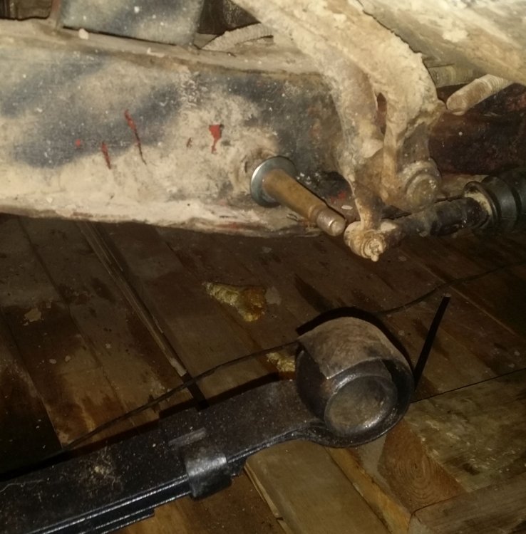

Федот68 4 328 Жалоба Опубликовано: 20 февраля 2019 9 часов назад, andrey spb сказал: снял одну переднюю рессору намучился с серьгой появились вопросы у рессоры 2 конца разные, на одном лист загнут вокруг коренного на другом нет какой стороной правильней ставить и главное почему ? читать научиться - в голову не приходило ?? : 9 часов назад, andrey spb сказал: и второй вопрос по шайбам пальца где брать от чего подходят может рассверлить какие-то? внутренний диаметр 20 мм и 14 мм Метизных лабазов в Питере уже не осталось... Ни одного . Пичалька Цитата Поделиться сообщением Ссылка на сообщение Поделиться на других сайтах
Гога68 1 310 Жалоба Опубликовано: 20 февраля 2019 12 часов назад, andrey spb сказал: появились вопросы у рессоры 2 конца разные, на одном лист загнут вокруг коренного на другом нет какой стороной правильней ставить и главное почему ? Цитата Поделиться сообщением Ссылка на сообщение Поделиться на других сайтах
andrey spb 2 324 Жалоба Опубликовано: 20 февраля 2019 4 часа назад, Федот68 сказал: читать научиться - в голову не приходило ?? : Метизных лабазов в Питере уже не осталось... Ни одного . Пичалька если бы Вы дочитали мой вопрос до конца то не присылали мне этот , я не совсем идиот как вам кажется и поставить по аналогии со снятой додумаюсь наверно , главный вопрос ПОЧЕМУ ТАК ? в чем причина именно такой установки рессоры ? в метизах шайбы есть но у них внутренний диаметр примерно 22 мм ,а не 20 просто затянуть болт гайкой сойдет но это немного не тот случай намой взгляд Цитата Поделиться сообщением Ссылка на сообщение Поделиться на других сайтах
gazonchik1969 1 642 Жалоба Опубликовано: 20 февраля 2019 Только что, andrey spb сказал: в чем причина именно такой установки рессоры ? страховка (опора , при обломе корня) Цитата Поделиться сообщением Ссылка на сообщение Поделиться на других сайтах
Федот68 4 328 Жалоба Опубликовано: 20 февраля 2019 17 минут назад, gazonchik1969 сказал: страховка (опора , при обломе корня) Именно так. Но этому персонажу надо объяснить и что такое "корень", и что такое "страховка", и что такое "облом"... Цитата Поделиться сообщением Ссылка на сообщение Поделиться на других сайтах
gazonchik1969 1 642 Жалоба Опубликовано: 20 февраля 2019 Только что, Федот68 сказал: надо объяснить и что такое "корень", и что такое "страховка", и что такое "облом"... пас) 1 Цитата Поделиться сообщением Ссылка на сообщение Поделиться на других сайтах
andrey spb 2 324 Жалоба Опубликовано: 20 февраля 2019 1 час назад, gazonchik1969 сказал: страховка (опора , при обломе корня) т.ее у серьги корень обломаться не может? Цитата Поделиться сообщением Ссылка на сообщение Поделиться на других сайтах
gazonchik1969 1 642 Жалоба Опубликовано: 20 февраля 2019 (изменено) Только что, andrey spb сказал: т.ее у серьги корень обломаться не может? так и что?? произойдёт при обломе, не дай бох, (у серьги)?? вообрази (в инженерном ключе)) "траектории и упирания")) при условии - афто "на колёсах" и учитывая - Изменено 20 февраля 2019 пользователем gazonchik1969 Цитата Поделиться сообщением Ссылка на сообщение Поделиться на других сайтах
andrey spb 2 324 Жалоба Опубликовано: 20 февраля 2019 7 минут назад, gazonchik1969 сказал: так и что?? произойдёт при обломе, не дай бох, (у серьги)?? вообрази "траектории и упОры)) при условии - афто "на колёсах" и учитывая - не думаю что при проектировании конструкции рессоры использовалось "а что если обломает лист" , скорее всего ось ,место наиболее нагруженное в отличии от серьги , должен быть расчет а не вероятность Цитата Поделиться сообщением Ссылка на сообщение Поделиться на других сайтах
gazonchik1969 1 642 Жалоба Опубликовано: 20 февраля 2019 (изменено) Только что, andrey spb сказал: не думаю что при проектировании конструкции рессоры использовалось "а что если обломает лист" за такие слова - могут , и к стенке (не дай бох) ибо - Живучесть вооружения и военной техники - одна из важнейших характеристик, оценивающая способность ВВТ сохранять или быстро восстанавливать возможность функционирования при боевых повреждениях, т.е. способность выполнять боевые задачи.или обеспечивать их выполнение. обеспечивается прочностью конструкций, устойчивостью к воздействию всех поражающих факторов, дублированием систем боевого применения и управления, ремонтопригодностью и ремонтоспособностью, а главное - своевременным внедрением в ВВТ новых конструктивно-технологических решений. Изменено 20 февраля 2019 пользователем gazonchik1969 Цитата Поделиться сообщением Ссылка на сообщение Поделиться на других сайтах
gazonchik1969 1 642 Жалоба Опубликовано: 20 февраля 2019 (изменено) времена такие (нонче). разумное - непонятно.. и подозрительно)) Изменено 20 февраля 2019 пользователем gazonchik1969 Цитата Поделиться сообщением Ссылка на сообщение Поделиться на других сайтах
Гога68 1 310 Жалоба Опубликовано: 20 февраля 2019 коли сломается коренной лист этот загиб подкоренного может ограничить перемещение моста в приемлемых пределах (скопировал) потому и ставят в сторону неподвижного пальца а не в сторону серьги Цитата Поделиться сообщением Ссылка на сообщение Поделиться на других сайтах

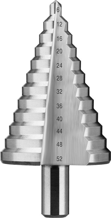

andrey spb 2 324 Жалоба Опубликовано: 20 февраля 2019 по шайбам в магазине уаз есть обойма подушки амортизатора это 2 шайбы внешний диаметр соответствует втулке 40 мм , у одной внутренний диаметр 17.5 у второй 12 рассверливаем сверлом 20 и 14 соответственно , но только конусным, обычным сверлом не получилось, не ровно и не точно 20 мм , может сверла может руки Цитата Поделиться сообщением Ссылка на сообщение Поделиться на других сайтах
sasa4x4 291 Жалоба Опубликовано: 20 февраля 2019 Для шайбы тиски не помешают, сверлит без проблем. Цитата Поделиться сообщением Ссылка на сообщение Поделиться на других сайтах
Федот68 4 328 Жалоба Опубликовано: 20 февраля 2019 За неимением прачки.. "шайба увеличенная М18"и "шайба увеличенная М12".( можно и "м14" и пренебречь бОльшим диаметром её отверстия - не страшно) Чаще в продаже оцинкованные. Цитата Поделиться сообщением Ссылка на сообщение Поделиться на других сайтах
andrey spb 2 324 Жалоба Опубликовано: 20 февраля 2019 1 час назад, sasa4x4 сказал: Для шайбы тиски не помешают, сверлит без проблем. да в тисках и конусным оделась шайба очень чОтко , беспокоит внешний диаметр не маловато ? Цитата Поделиться сообщением Ссылка на сообщение Поделиться на других сайтах

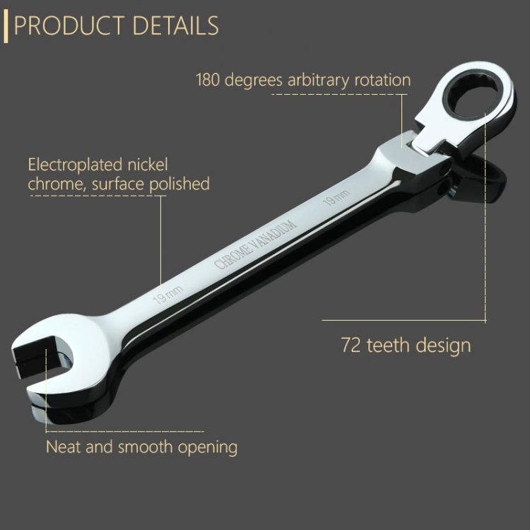

andrey spb 2 324 Жалоба Опубликовано: 22 февраля 2019 когда откручивал получилось засунуть накидной втулки походу стояли еще с завода )))) были довольно разбиты из мыслей убрать болгаркой пару витков с пальца и в кЕтае заказал ключ , попробую таким покрутить накидной и с трещеткой Цитата Поделиться сообщением Ссылка на сообщение Поделиться на других сайтах
