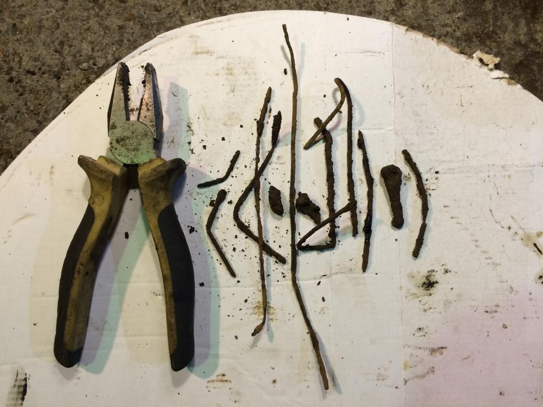

АлексейК 1 174 Жалоба Опубликовано: 26 июня 2016 Здравствуйте уважаемые форумчане. ГАЗ-69 мной был приобретен немногим более месяца назад. Мы - поисковики, работаем в сложной горнолесистой местности Западного Кавказа, и такой автомобиль нам стал просто необходим. Я неплохой технический специалист по авто, с более чем двадцатилетним стажем. Еще до покупки читал и изучал форум - многое для меня внове. Все таки последние полтора десятка лет работаю с иномарками. Очень много достойной и полезной информации, технических решений - спасибо сообществу. Все же, при всем объеме собранной информации, ее всегда можно дополнить, поделиться своим опытом. На своем сайте я открыл отдельную тему - своеобразный бортжурнал становления нашей поисковой машины. Некоторые решения постараюсь выкладывать в общую копилку знаний. Много раз на профильных форумах по ГАЗ-69 в темах и постах встречал одну и ту же проблему - двигатель перегревается в жару.Конструктивная болезнь? Неисправность?Народ продувал, шомполил, менял радиаторы, промывал систему охлаждения, бился с термостатами.Второй электрический вентилятор в дополнение к штатному, и даже... установка второго радиатора охлаждения! О как!Но однако, почитав в старых источниках про двигатель М20 вообще, в эксплуатации как на "Победе" так и ГАЗ-69, не отметил склонности к перегреву.Еще бы - помпа зверь, радиатор - как на танке. Размер и возможность теплоотдачи впечатляющая.Да и у других (большинства) владельцев тихо и мирно стоит один вентилятор, и все у них с охлаждением хорошо. Ну иногда - почти хорошо.Так где тут собака зарыта?В блоке. Водяные каналы там - как Новоафонская пещера. Огромадные и их много.Да вот только ГАЗ-69 с двигателем М20 изначально расчитывался для работы на воде. Даже в гражданских и войсковых инструкциях однозначно рекомендовалось заливать мягкую воду. И не сливать ее до морозов. А в морозы - сливать, и перед запуском двигателя заливать ее же по новой.Никаких там антифризов!Ага. Многим движкам по полвека. И не лили туда кипяченую и дистилированную воду. А что попало - из рек да из под крана.Гдянув во внутрь чугунных патрубков радиатора, я еще ранее видел там пещерный антураж - сталактиты и сталагмиты отложений.Вот то же самое - и в блоке двигателя.То, что я покажу на фото ниже - не вымывается промывками, хоть народными, хоть модноимпортными. Не выбивается "Керхером", а тем более - струей воды из шланга.Дохлый номер. Завороты водяных каналов просто не позволяют струе воды даже под высоким давлением попасть куда нужно.И все это - "Да я блок промывал" - фигня полная. Спрессованную за десятилетия влажную грязь из закоулков водяной рубашки не вымыть.Блок я два дня изнутри сушил. Стоял он на нагревателе, нагретый примерно до 80 градусов.Заглушки водяной рубашки (все пять штук) были удалены. Без их удаления очистить блок изнутри - невероятно.Блок высох. И началась добыча обедненной железной руды. На этом фото, только то, что выковыряно непосредственно из за самих нижних заглушек. В ход, для добычи руды из недр водяной рубашки шли разные отвертки, гнущиеся шомпола из старых щупов, проволока.Далее - продувочный пистолет с длинным и гнущимся носиком, и 8 атмосфер компрессора. Все вокруг блока покрывалось добытыми залежами. Они периодически сметались веником в большие и малые кучи.Только сухие отложения можно выковырять и выдуть. Вот одна из сметенных куч. Пачка - для масштаба размеров добычи. Вот это то и убивает систему охлаждения двигателя.А вот после этого, можно и водой, и "Керхером" - вымыть уже жалкие остатки.Я бы даже поставил вместо алюминиевой головки блока плоскую деревяшку, да с помощью электроноасоса погонял по всей системе охлаждения блока раствор ортофосфорной кислоты, но мешает латунная "труба" вставленная на всю длину блока вдоль цилиндров - часть системы охлаждения. Увы, поставлена она на неизвлекаемость.Впрочем, после всех моей рудодобычи, я могу признать систему охлаждения очищенной. Если кому то интересно следить за восстановлением и доработками ГАЗ-69, то вот ссылка на тему. Там многафото и многабукф. С уважением, Алексей. 6 Цитата Поделиться сообщением Ссылка на сообщение Поделиться на других сайтах
jankel 790 Жалоба Опубликовано: 26 июня 2016 Алексей ,привет честно говоря ты меня ни грамму не удивил ,к твоей кучке я могу ещё прибавить кучку так называемых электродов и гвоздей,которых здесь не видно.И не увидел у тебя медной вставки в охлаждении ,без неё нет смысла дальнейшей работы. 1 Цитата Поделиться сообщением Ссылка на сообщение Поделиться на других сайтах

АлексейК 1 174 Жалоба Опубликовано: 27 июня 2016 Может есть смысл так не страдать а поставить радиатор помощнее или второй радиатор Сие и есть страдание. В блоке - пару кило гуана, цилиндры не охлаждаются, оно забивает вторые, третьи, и четвертые радиаторы. Первопричину устранять надо. А не следствия. 3 Цитата Поделиться сообщением Ссылка на сообщение Поделиться на других сайтах

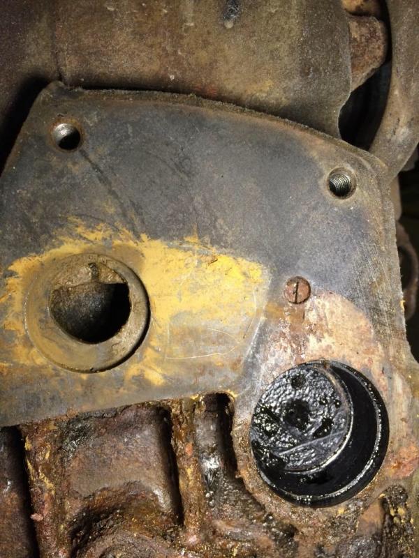

МММ 9 499 Жалоба Опубликовано: 27 июня 2016 Греться - не грелся, капало из под корзины.. А я ужас, как не люблю, когда что нить капает из под машины.. Сняли двиг, корзину.. А там - дыра в заглушке, будто кто зубилом специально.. Горчицы и всякой шушеры, как в первом посту - вымыл Керлером немеряно. Долго шебуршил всякими проволочками и отвёртками - пока вода чистой не пошла. Когда сняли - было так.. Вот так выглядела заглушка. Проволоки разной нарыбачили.. Почистили, собрали.. Цитата Поделиться сообщением Ссылка на сообщение Поделиться на других сайтах
