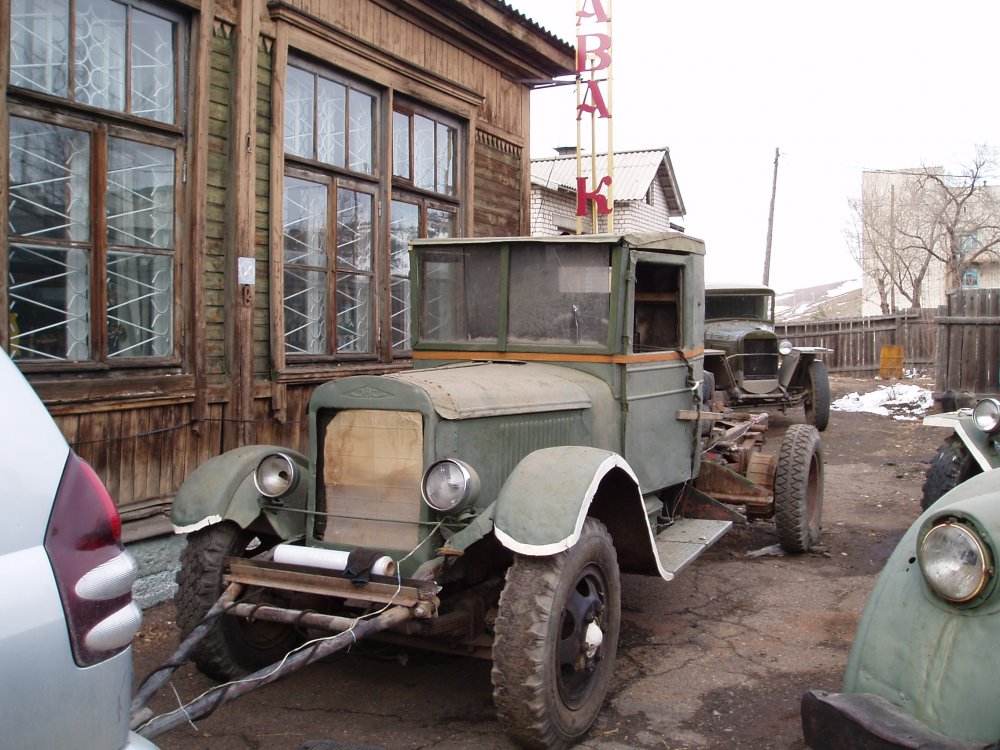

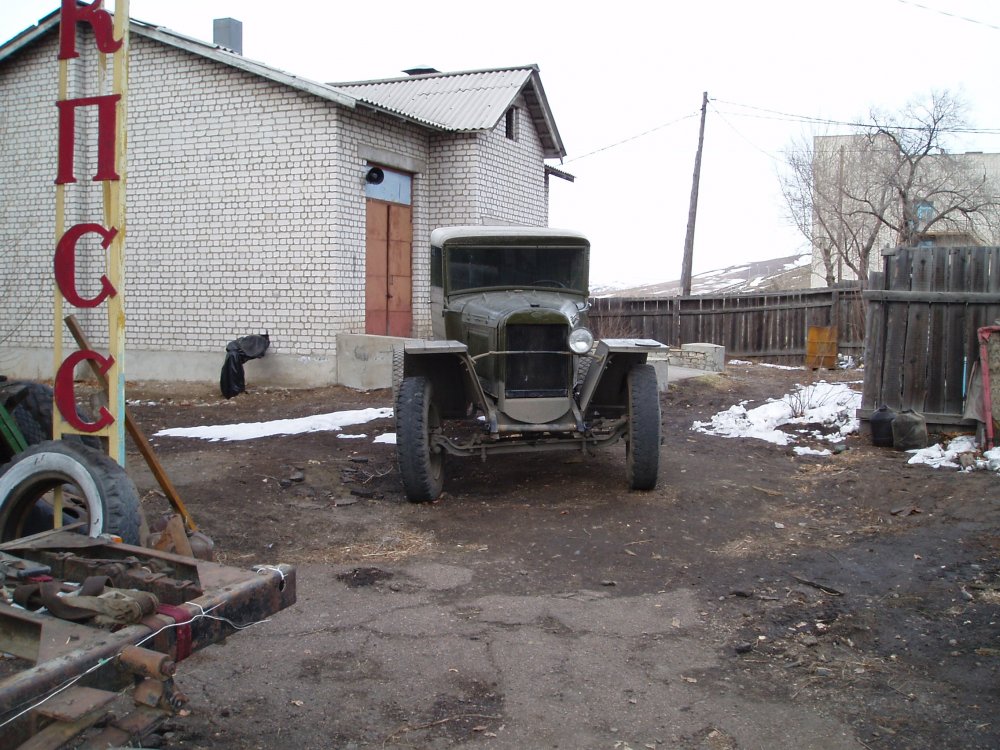

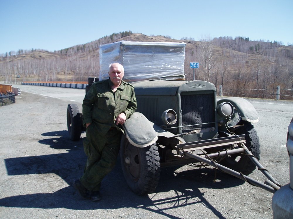

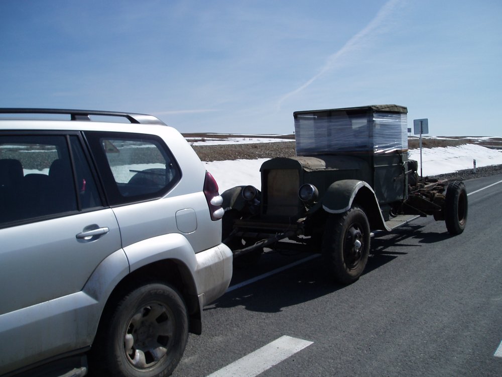

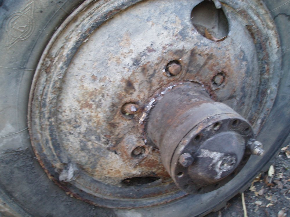

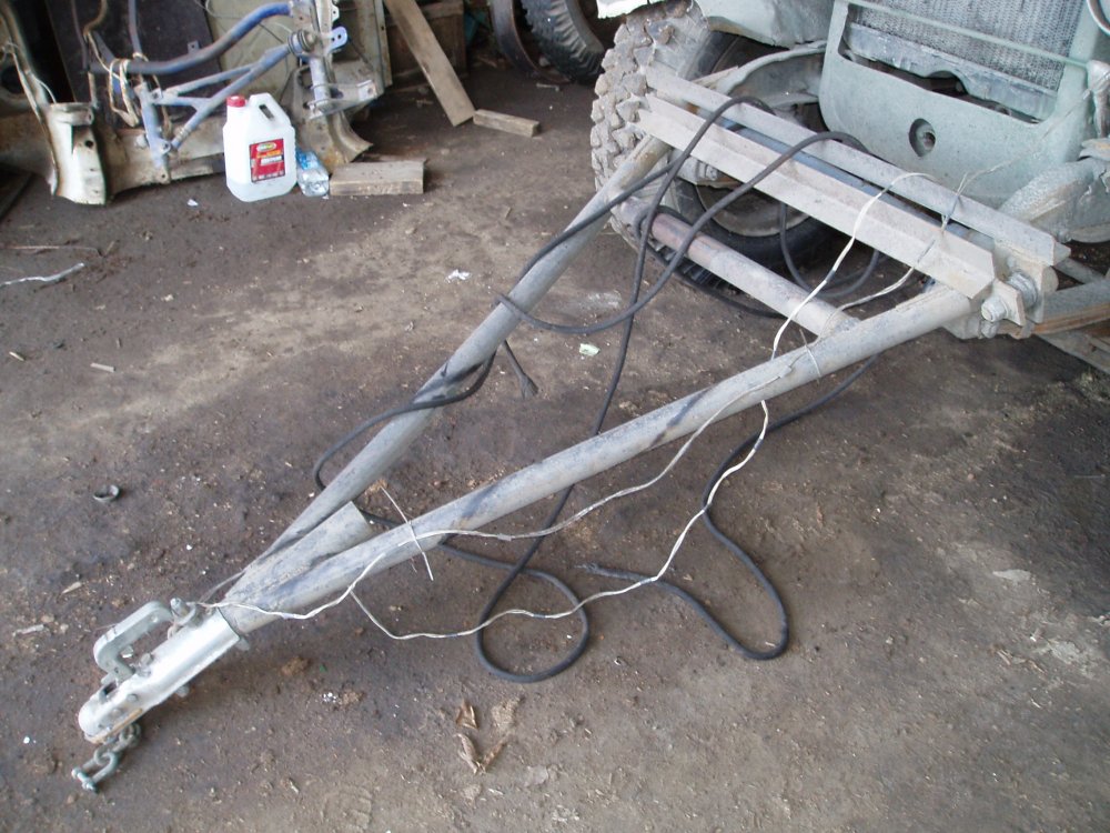

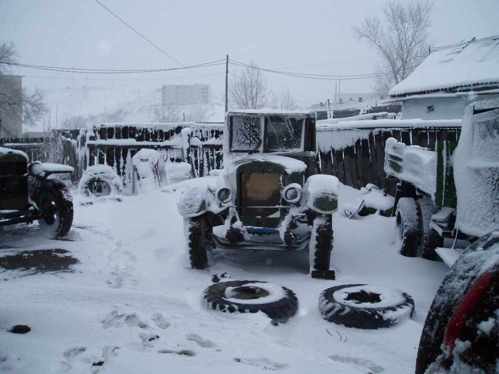

капитанКТУ 485 Жалоба Опубликовано: 7 мая 2017 Всем, добрый день и с праздником. С Днём Победы!!! Жизнь заставила быть суеверным и по этому не было никаких тем, Сейчас ЗИС 5 в гараже и можно раскрыть кое какие карты. Три года я вёл переговоры об обмене Полуторки на ЗИС 5 и вот свершилось. Был заказ собрать реплику полуторки за что я получал ЗИС 5. Расходы все на мне. Самое главное все довольны и счастливы. "Полуторка выдержала 6,5 т.км и по прибытию в Забайкалье завелась с пол-оборота.Захар Иванович вообще был счастлив, что его забирают от туда. Перегон был на жёсткой сцепке, не всё было гладко. Пурга и гололёд. Выехал из Иваново 02.04 2017 прибыл 29.04 2017. Неделю потратил на переборку ходовой на ЗИСе колёсные диски были приварены к ступицам. После переборки грелась только одна ступица с родными подшипниками 550 или большой скорости перегона 70-80 км\ч. Он в жизни сам не ездил так. 18 Цитата Поделиться сообщением Ссылка на сообщение Поделиться на других сайтах

Газ-АА 278 Жалоба Опубликовано: 8 мая 2017 Минуточку! Я правильно понимаю что сначала на расстояние 6500 километров, на жесткой сцепке буксировалась Газ-АА а потом на 6500 километров на жесткой сцепке буксировался ЗиС-5? 500 километров в день с грузовиком на жесткой сцепке? И вся история в 6 строчек?! Категорически прошу подробности! 6 Цитата Поделиться сообщением Ссылка на сообщение Поделиться на других сайтах
капитанКТУ 485 Жалоба Опубликовано: 8 мая 2017 Всё очень просто Выехал я из дома 02.04 прибыл в Забайкалье 12.04. На жёсткой сцепке была полуторка 6535км. Почему долго? В Сибири попал в две пурги. На дороге на чистом асфальте появились ледяные проплешаны. Из-за которых расшатало крепление сцепки и срезало центровой на передней поперечной рессоре. Инструмент весь был с собой, сцепку намертво приварил к раме. На тягаче сожрало правое переднее колесо, но обратил внимание на это только на обратном пути.. В Канске по утру был гололёд, тронулся только во второй половине дня. Так что не 500км в день. Останавливался только тогда, когда переставал видеть заднюю машину.Приехал, всё расчехлил, завёл с полпинка, двери открываются закрываются. В душе похвалил сам себя. Моя работа выдержала такой перегон. Сейчас она уже с кузовом, вся в цветах и плакатах, ждёт завтрашнего дня. Что-то сверх естественного ничего не было. Люди к которым обращался, помогали, спасибо им. По фотографиям я видел этого ЗИСа уже года три. Познакомились. По моему мнению комплектация очень хорошая. Передние тормоза не проблема, самое главное нашел вал. Ходовая была вся заварена. Резину, 4 баллона я брал с собой, а бортировать оказалось не на что. Куда только мог пролезть электрод, было всё заварено. Смог без потерь сохранить только один родной диск, но разбортировать монтажками так и не удалось. Родные подшипники 550 оставил только на одной ступице и при перегоне они чуть грелись, но не критично. Неделю занимался ходовой и жёсткой сцепкой, учёл все проколы. Пришлось укреплять кабину, практически всё дерево родное. Сгнил только верхний ярус, остальное всё лиственница. Из недели минус полтора дня - пурга, снега намело по колено и не было света. Назад выехал 20.04 в обед. В Иваново прибыл рано утром 28.04. Из них сутки отсыпался в Учалах у однокурсника. Не заехать не мог. Вечером за 100км от дома встал, т.к. утром встречали друзья. С Захар Ивановичем шел повеселей, видно надоел ему Забайкальский край. 14-16 часов за баранкой и скорость 70-80. Сам он конечно так никогда не ездил, но мне позволял и до 90 добираться. ГАИ, всем большое спасибо за понимание. Кроме двух пи... После Омска на Восток км 30-50 не дорожники, видно из отдела, вышли на охоту. Содрали с меня 10т.р. Я уже хотел облить солярой и поджечь. Сдержало только то что люди ждут. Остальные в оба конца останавливали, только сфотографироваться и руку пожать.Если кратко, рутина она никогда не была интересна. 18 Цитата Поделиться сообщением Ссылка на сообщение Поделиться на других сайтах

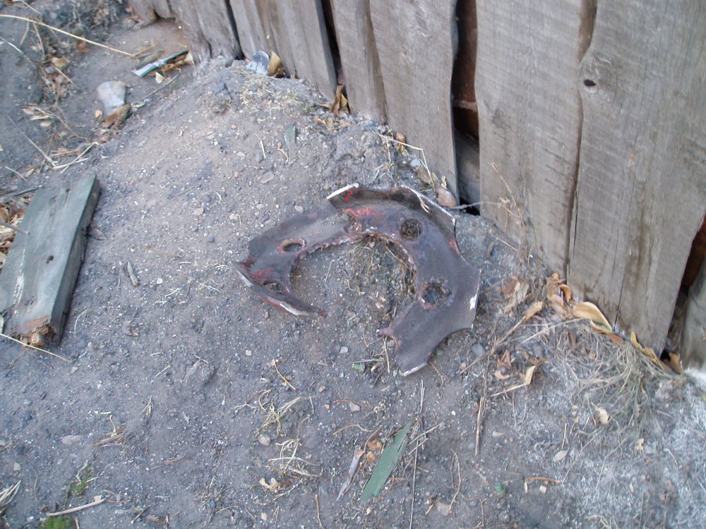

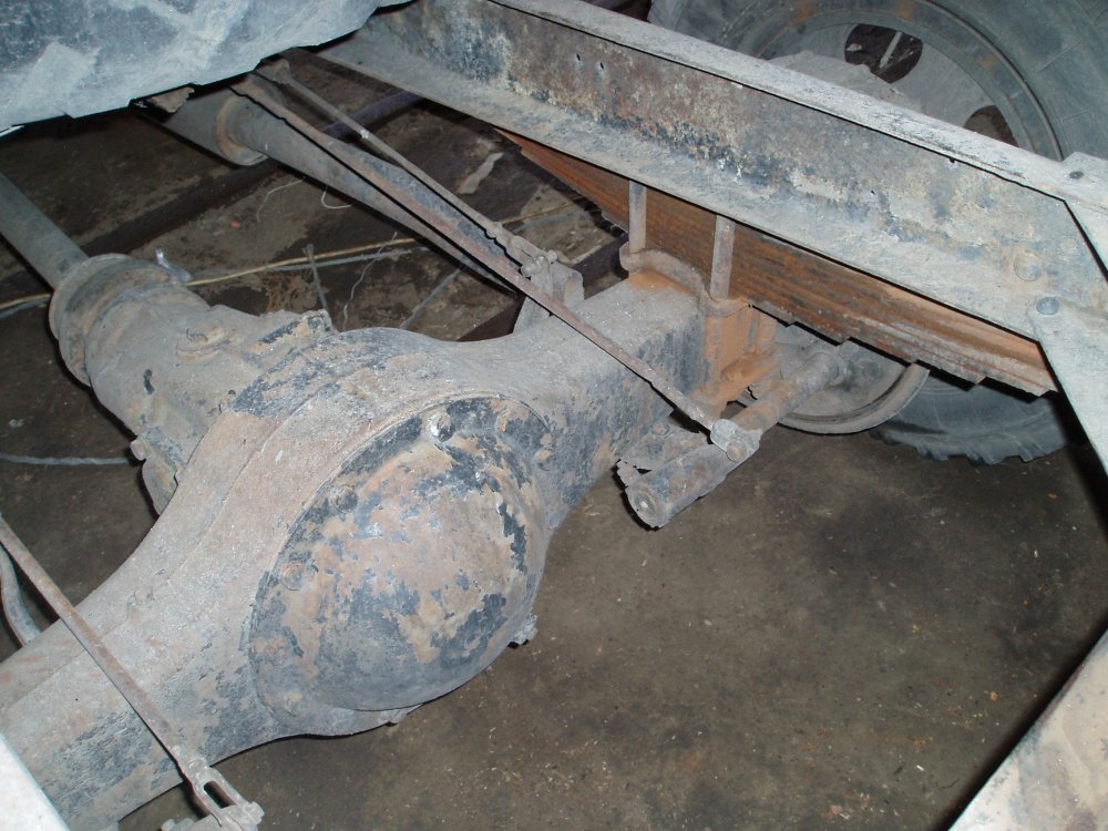

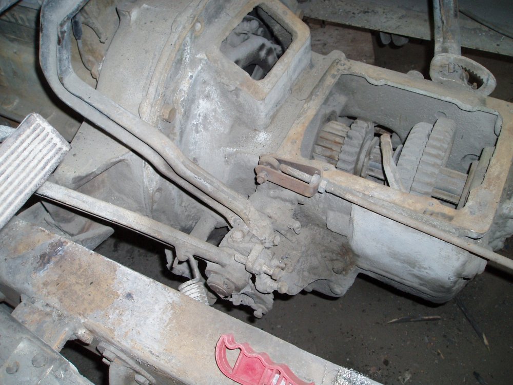

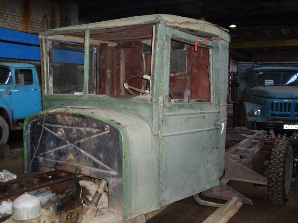

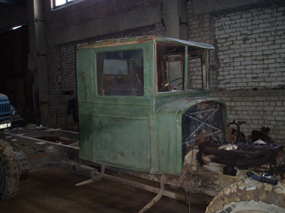

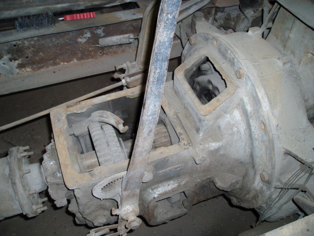

капитанКТУ 485 Жалоба Опубликовано: 14 мая 2017 Предварительные выводы по машине. Я высказываю своё мнение по машине и буду очень признателен, если кто-то будет поправлять меня. Я многого не знаю и могу ошибаться. Шасси, всё шасси на дюймовой резьбе и это меня очень обрадовало. Я с этим столкнулся уже в Забайкалье, когда менял колёсные шпильки. И сразу у кого есть левые футорки, куплю, чтобы не мучить токаря. На раме трещина в районе крепления задней правой опоры двигателя. Если судить по облицовке, была авария. На голой раме всё поправится. Крепление кардана, заднее на родных болтах, переднее М8 и гайки под ключ 13мм. Это говорит что машина эксплуатировалась после появления в нашей стране Жигулей. КПП то же на дюймовой резьбе, но без кулисы и без компрессора. Крышку уже прислали, отпескоструил и лежит в керосине. Двигатель уралзис 353, но картер маховика под родной стартер на 6 вольт, справа по ходу. Головку снял, там лягушки, поршня чугун. Сцепление родное. Завтра сниму двигатель и раскидаю, на сколько позволят поршня. Кабина, кабина меня порадовала. Вся обрешётка цела, за исключением крыши. Некоторые стойки придётся менять, главное есть образец. Я раньше думал что страшнее солдата с красной или белой краской ничего нет. Ошибался, оказывается есть ещё гвозди. Килограмм пять в кабине торчит. Вся облицовка кабины, крылья и оперение в отличном состоянии. Проблема в рамках ветрового стекла, их вообще нет. Вот, пока всё. 3 Цитата Поделиться сообщением Ссылка на сообщение Поделиться на других сайтах

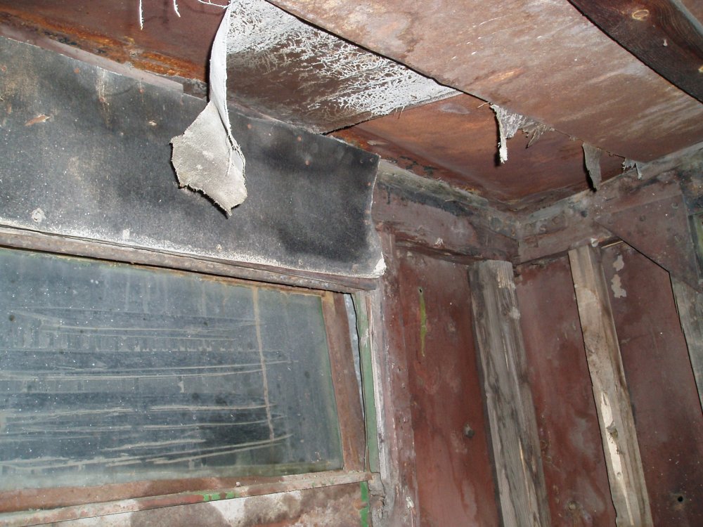

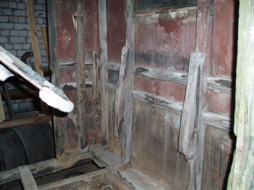

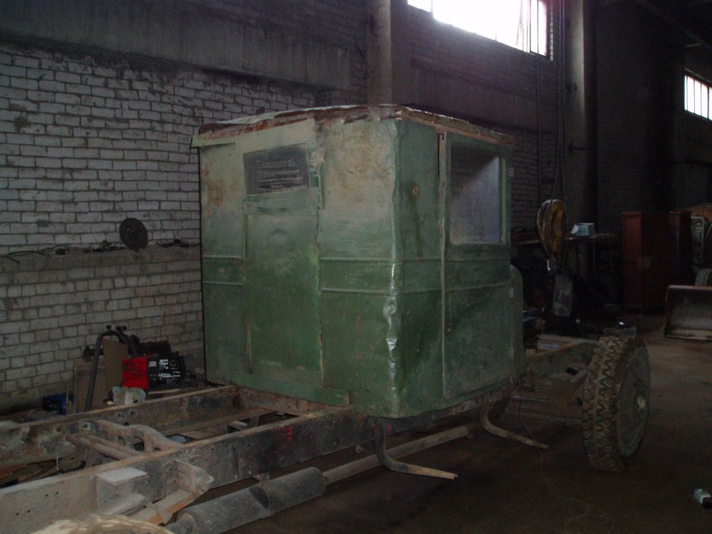

Дмитрий 1980 1 970 Жалоба Опубликовано: 14 мая 2017 Приветствую, сделайте побольше фоток элементов кабины фурнитуру и пр...есть знакомые элементы.(уголки и пр),.а так же когда жесть с кабины будете разбирать тоже будет интересно посмотреть на элементы... Цитата Поделиться сообщением Ссылка на сообщение Поделиться на других сайтах
Дмитрий 1980 1 970 Жалоба Опубликовано: 14 мая 2017 как назло ..что то в последнее время не попадаются элементы переднего (лобового) стекла... Цитата Поделиться сообщением Ссылка на сообщение Поделиться на других сайтах

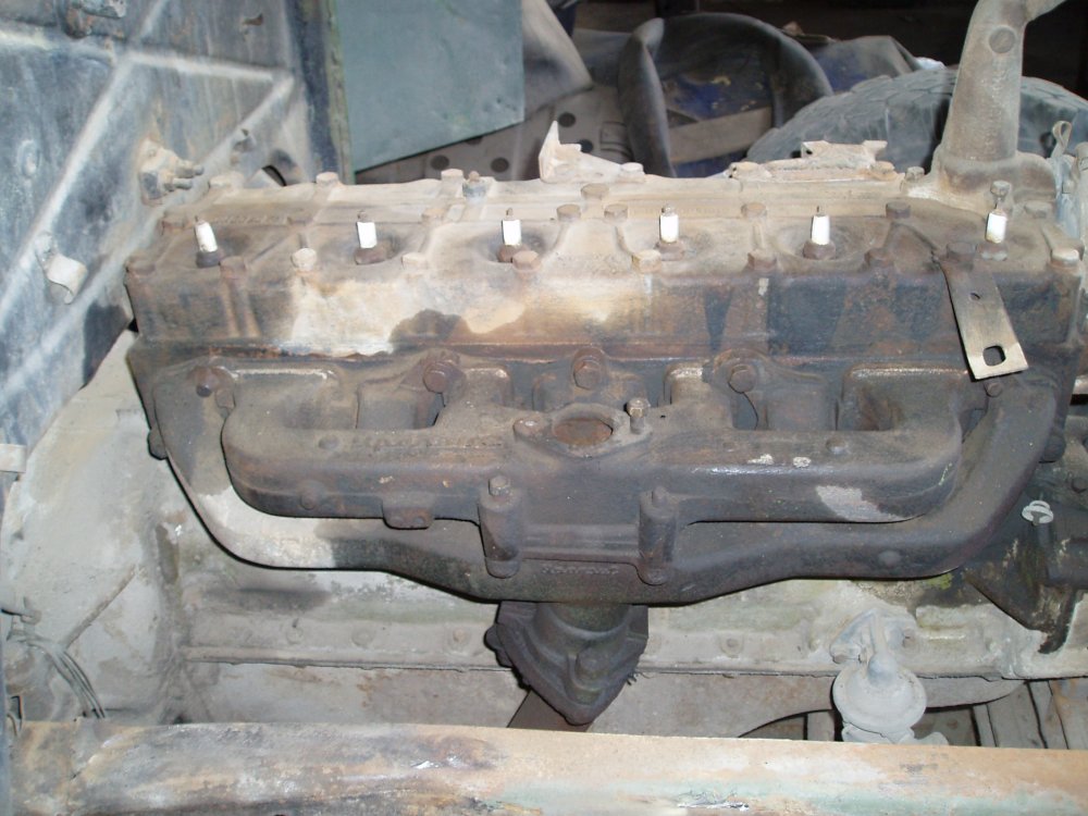

Михаил 2015 202 Жалоба Опубликовано: 22 июня 2017 (изменено) Приветствую!!! Класс!!! За такой машиной стоило съездить, таких достойных экземпляров уже не остается или даже не осталось. Поздравляю! Как и Борис Глебович, я тоже с белой завистью. Удачи в реставрации!!! Прочел о дюймовой резьбе. В Москве встречается свободно, правда небольшой ассортимент. Интересная тема, буду следить. Что будете с чугунными поршнями делать? Наверное сейчас не найти, хотя "Кто ищет....". Еще раз удачи и сил!!! Изменено 22 июня 2017 пользователем Михаил 2015 Цитата Поделиться сообщением Ссылка на сообщение Поделиться на других сайтах

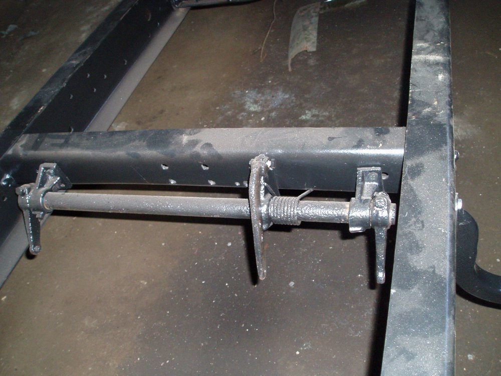

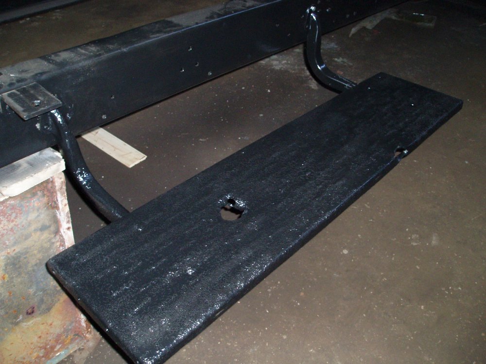

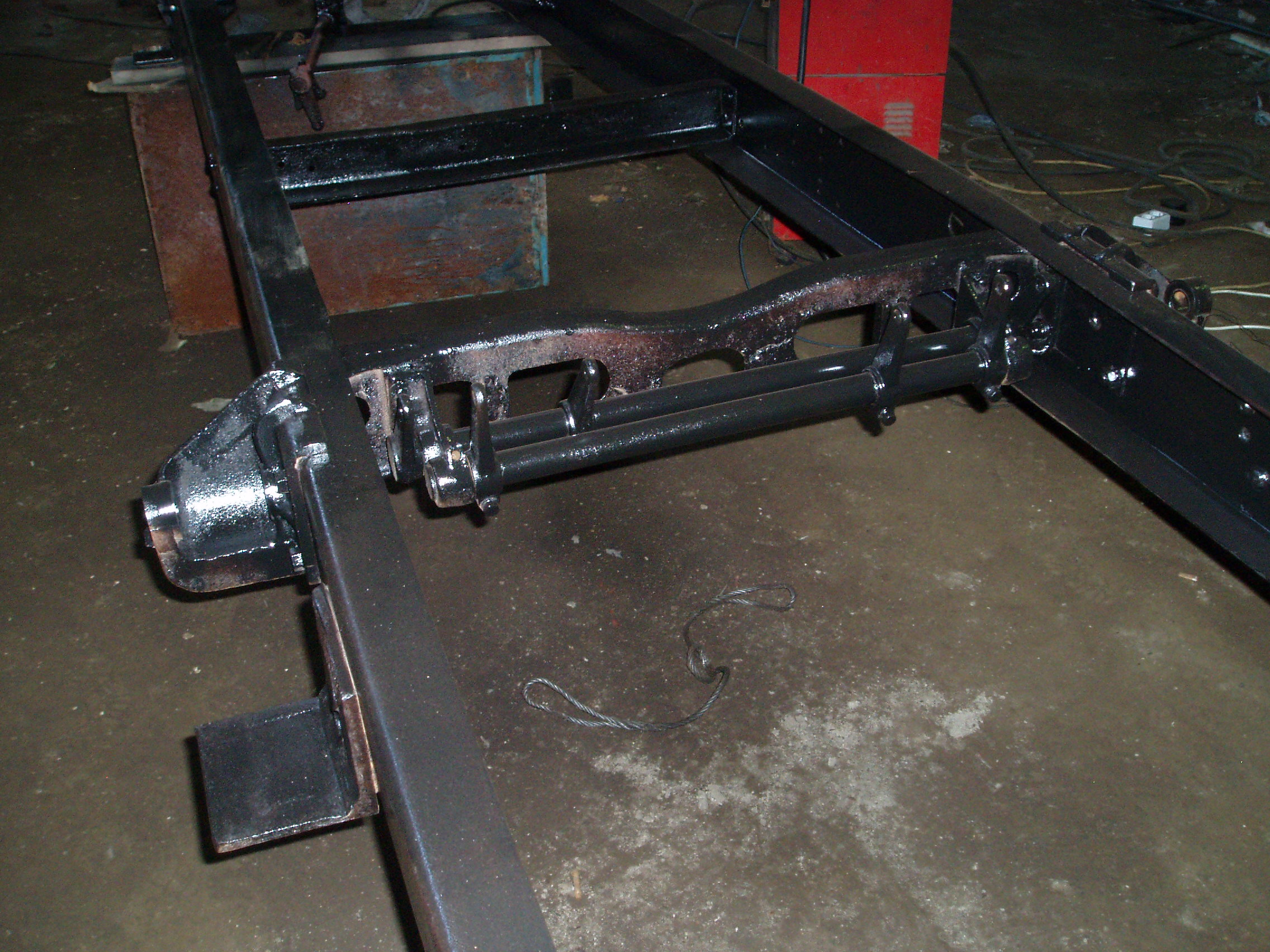

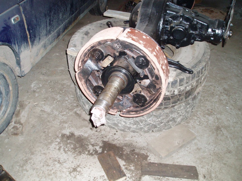

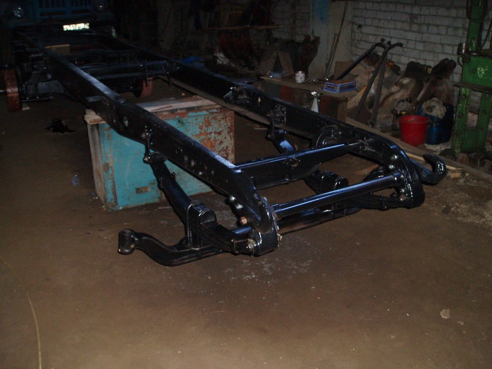

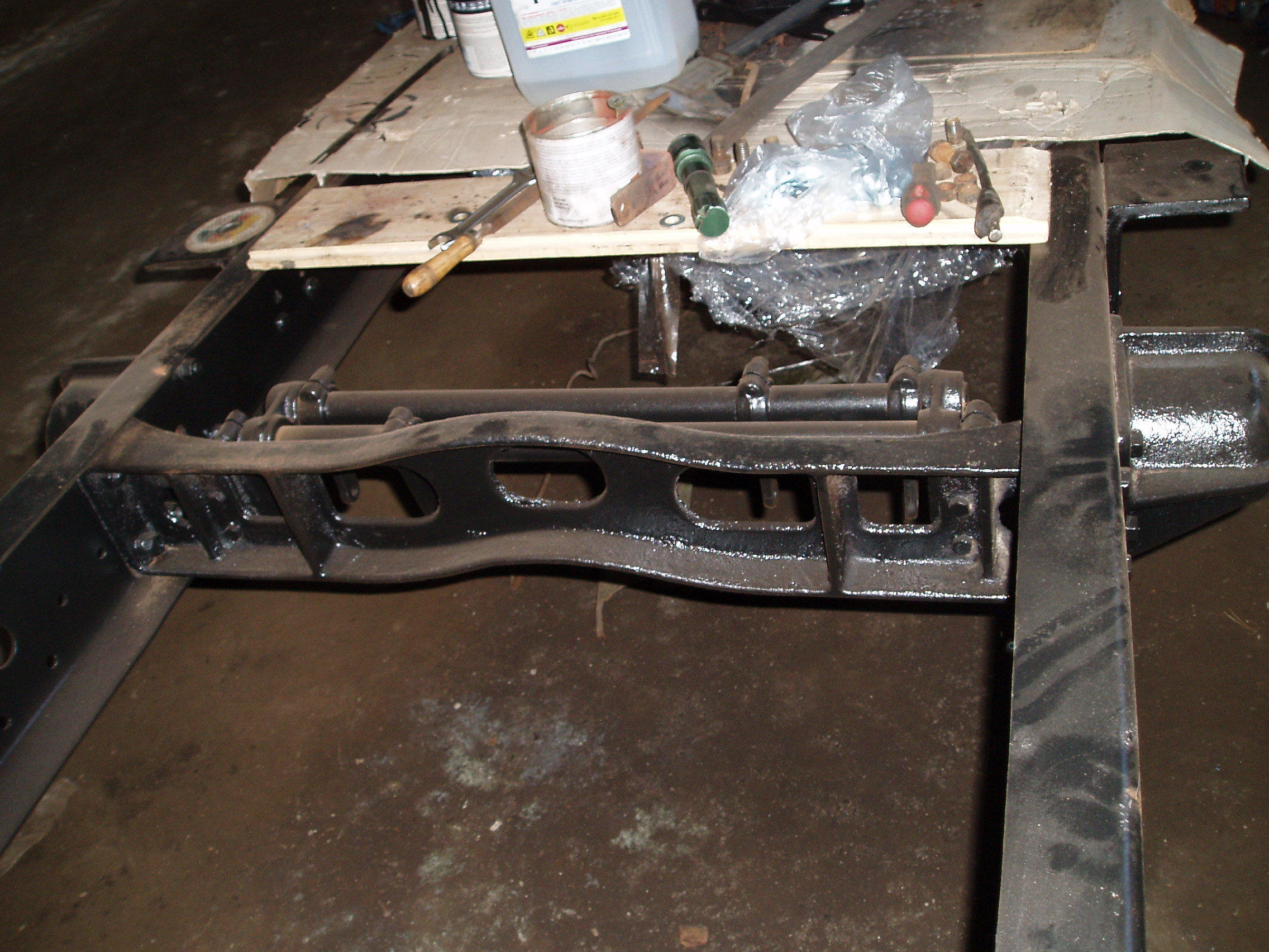

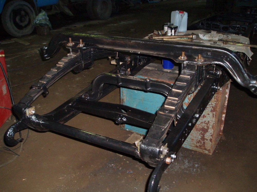

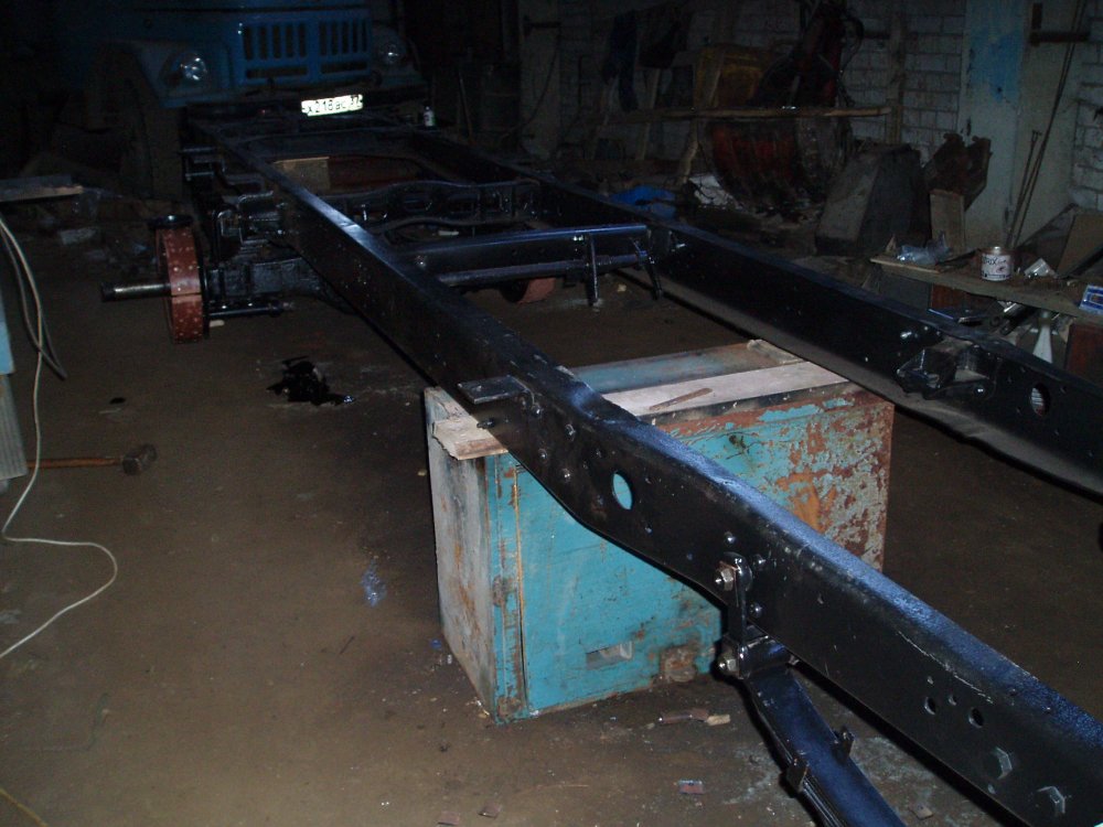

капитанКТУ 485 Жалоба Опубликовано: 21 июля 2017 Какая-то ерунда видно не туда нажал. уже давно ничего не писал. Что сделано по машине. Рама. Рама оказалась в идеале. Параллельно чистил раму на Скании под покраску - ржа от трёх до пяти миллиметров. Здесь раму почистил слегка болгаркой с мет щёткой и всё за исключением передних концов и кронштейнов передних рессор. Лонжероны выровнял и обварил. А кронштейны - чугуний, уши приваривал электродом Панч 11 ( первый раз попробовал- вещь), а следы от лонжеронов заложил простой нержавейкой. Почему? Шов от нержавейки более твердый. Зазор весь выбрал. Все рессорные втулки поменял.Тормозные валы не люфтят. Пришел тормозной вал на переднюю ось, после пескоструя оказался хорошего качества. По передним тормозам, лесного магазина у нас в Иваново нет, так что буду комплектовать по мере поступления на рынок. Барабаны уже пришли, опорник пока только один. На передке цапфы перефтулены, передние рессоры уже покрашены. Задний мост практически готов. Сегодня пришла плашка 3\4 на 16 ниток под колёсные шпильки. Так что на следующей недели накину ступицы. Из грязной работы остались не обработанные задние рессоры. И можно раму переворачивать на спину, как на заводе. Так же собирал полуторку, очень удобно. Пришла водительская подножка с боевыми ранениями, заваривать не буду.Опыт эксплуатации ГАЗ 67-го с прострелянным баком, показал, что машина должна быть антуражной. Двигатель придётся гильзовать,т.к. уже третий ремонт и ржа. Гильзы уже нашел осталось выкупить. Крышка на коробку была в отмочке два месяца и ползуны задвигались. За три дня всё расшевелил. По работе с литературой очень не понравилось как составлены каталоги. Очень длинный путь какая деталь крепится каким болтом. Но есть размеры болтов по длине тела и резьбы. 11 Цитата Поделиться сообщением Ссылка на сообщение Поделиться на других сайтах

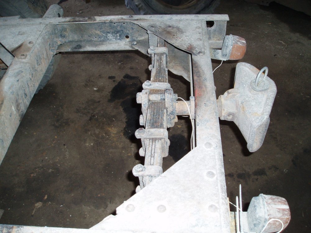

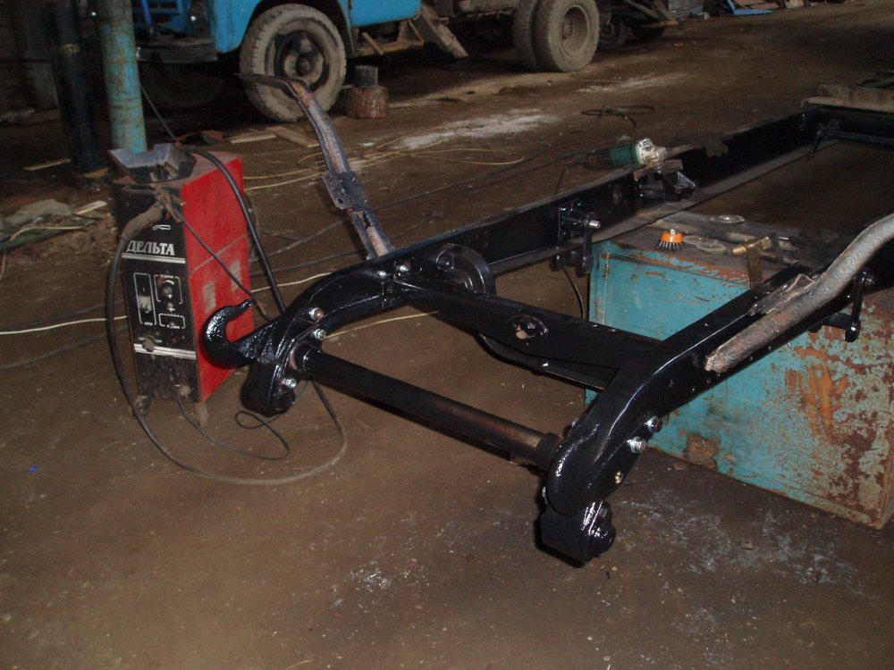

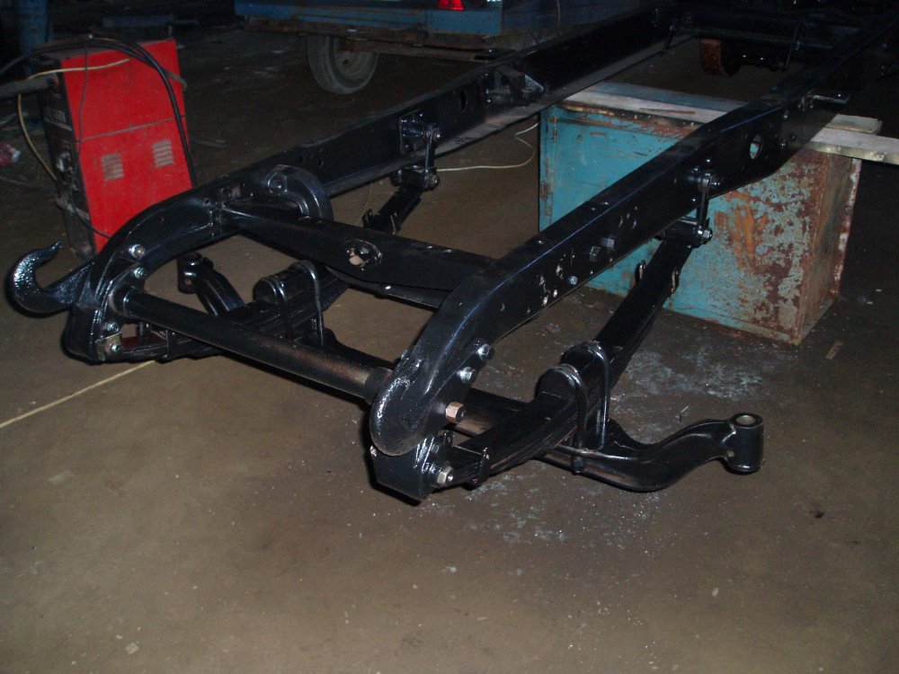

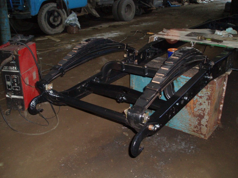

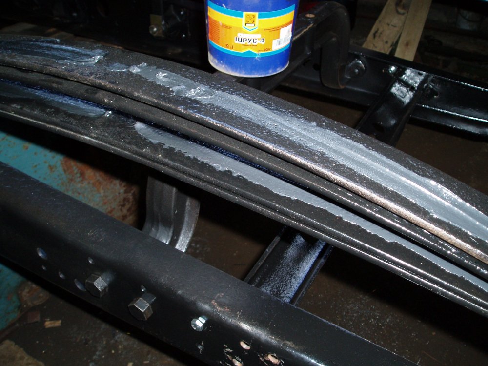

капитанКТУ 485 Жалоба Опубликовано: 25 июля 2017 Раму перевернул. Установил передние рессоры и балку. Листы рессор промазывал смазкой ШРУС. Настоящей графитки нет, а подкрашенный литол быстро смывается. Стремянки оставил старые, они с дюймовой резьбой. Придётся выточить втулочки, чтобы гайки остались там где лучше резьба. Между балкой и рессорой вставыш клинообразной формы, для того чтобы наклонить шкворень для лучшей управляемости машины. 3 Цитата Поделиться сообщением Ссылка на сообщение Поделиться на других сайтах
gazonchik1969 1 642 Жалоба Опубликовано: 26 июля 2017 Только что, капитанКТУ сказал: Листы рессор промазывал смазкой ШРУС. "...За границей большинство производителей перешло на дисульфид молибдена как основу для смазки ШРУС-4. Данный вид обладает лучшими антикоррозионными свойствами, а также более высокими противозадирными свойствами. Его единственным недостатком является гидрофобия. При попадании влаги в смазку она мгновенно теряет свою эффективность.." смазки " шрус" (молибден.) в открытых узлах = притирочная паста Цитата Поделиться сообщением Ссылка на сообщение Поделиться на других сайтах
gazonchik1969 1 642 Жалоба Опубликовано: 26 июля 2017 мазать (рессор.) надо чемнить "литиевым"(синька) частенько продаёца в тракторных лабазах. Цитата Поделиться сообщением Ссылка на сообщение Поделиться на других сайтах
капитанКТУ 485 Жалоба Опубликовано: 26 июля 2017 Спасибо за подсказку. На полуторке так же мазал, пошел третий год, еще не смыло. А если чуть-чуть почистит листы, это вообще хорошо. Если мне не изменяет память, смазывать листы надо через каждые 200км ( инструкция по ЗИСу) Так что в следующий раз намажем "синькой" Цитата Поделиться сообщением Ссылка на сообщение Поделиться на других сайтах

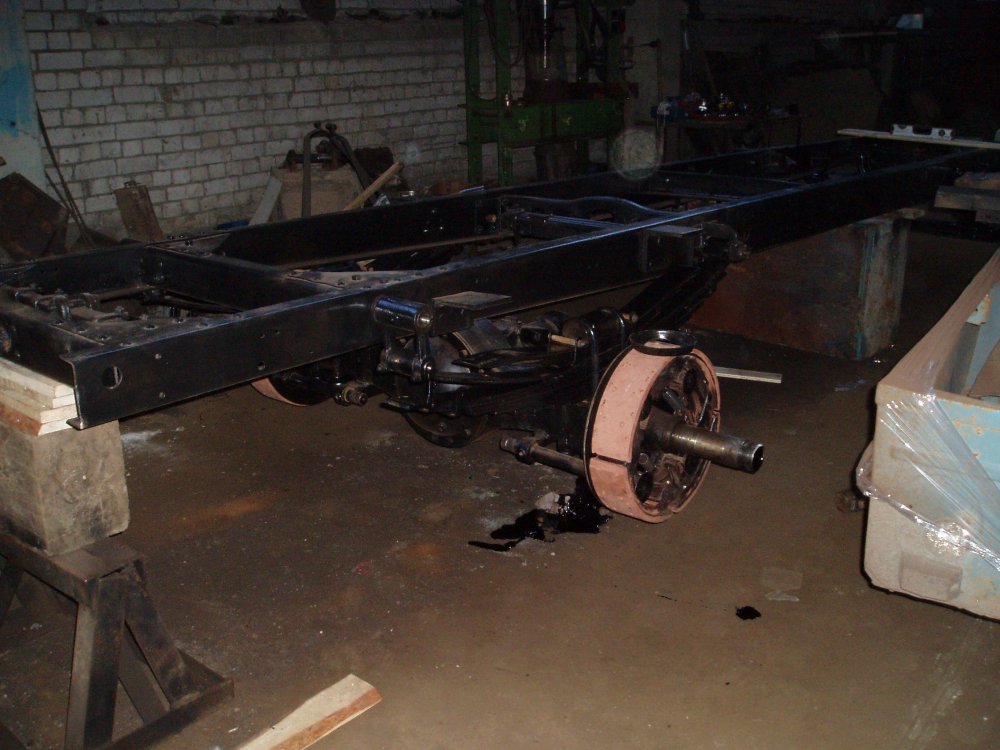

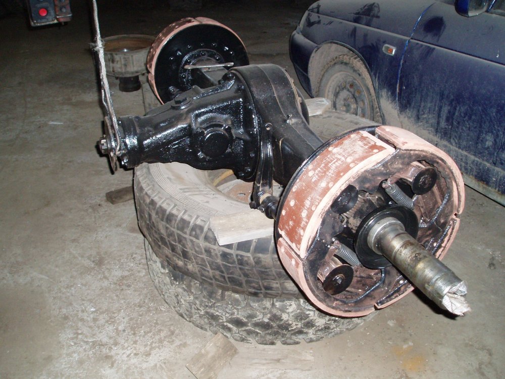

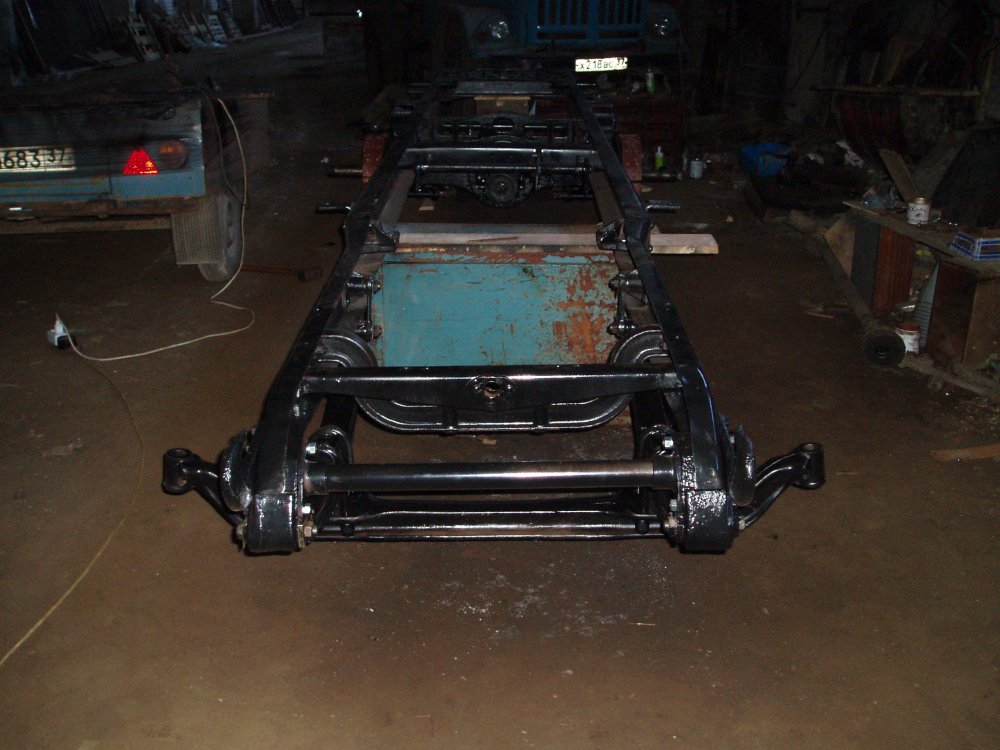

капитанКТУ 485 Жалоба Опубликовано: 9 августа 2017 Всем добрый день или ночь! Едем дальше. Поставил переднюю балку, задний мост. На стремянки пришлось делать проставыши, так как резьба на стремянках в районе первой гайки бала очень просажена от времени. Так вот чуть приподнял и затянул от души. Переднюю балку выставлял по кронштейнам задней рессоры. А задний мост по передней балке. По диагоналям разница 1 -1,5 мм. Раму перевернул и можно начинать чистовую сборку. 4 Цитата Поделиться сообщением Ссылка на сообщение Поделиться на других сайтах
ASU 4 Жалоба Опубликовано: 23 августа 2017 В 25.07.2017 в 23:54, капитанКТУ сказал: Раму перевернул. Установил передние рессоры и балку. Листы рессор промазывал смазкой ШРУС. Настоящей графитки нет, а подкрашенный литол быстро смывается. Закажите в любом другом городе или интернет-магазине смазку для рессор - графитная смазка УСсА и всего делов. Тут смысла нет экспериментировать. Не тот узел. У нас для военной техники (тягачи и ПУ) в именно она была записана для смазки рессор. Иногда встречается даже в обычных строительных магазинах. Цитата Поделиться сообщением Ссылка на сообщение Поделиться на других сайтах
