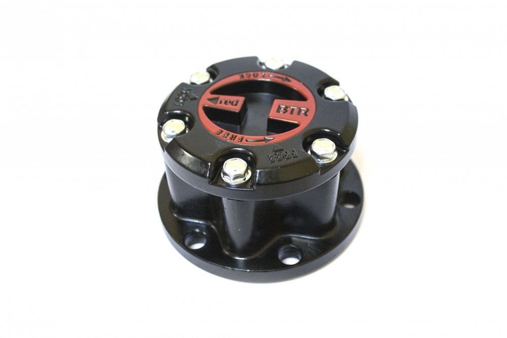

andrey spb 2 324 Жалоба Опубликовано: 24 сентября 2017 вопрос про хабы что выбрать? сейчас стоят колпачки которые не позволяют отключать колёса есть уазовские под ключ (но что то не хочется сидеть подкручивать ) риф 9000 тр ред бтр 7150 адс картинки есть а цены нет , может уже сняли с производства??? или AVM но они подороже уже или есть еще какие-то надежные кто что скажет?? Цитата Поделиться сообщением Ссылка на сообщение Поделиться на других сайтах

andrey spb 2 324 Жалоба Опубликовано: 25 сентября 2017 (изменено) 13 часов назад, Август сказал: Всякому свое, конечно. Если эксплуатация асфальт, то выгоднее отключить. Только на кой, Газ/Уаз для асфальта? Его судьба другая. Я так считаю, свое мнение никому не навязываю. . вы так говорите как будто выезжая из гаража вы проваливаетесь по колено в говны , мне что б до таких добраться мне часа два нужно пилиь по асфальту да обычным проселкам где передний привод в принцепе не нужен , а экономия топлива если она будет очень даже положительный моментне говоря уже о том что можно более спокойно обогнать трактор или автобус понятно , что местами есть плюсы хабов , хотелось бы по моделям что лучше что хуже ? так как ездит мало планируется особо переплачивать не хочется , сейчас акция идет на ред бтр , а АДС вроде можно использовать как лебедку .... Изменено 25 сентября 2017 пользователем andrey spb 2 Цитата Поделиться сообщением Ссылка на сообщение Поделиться на других сайтах

Федот68 4 338 Жалоба Опубликовано: 25 сентября 2017 3 часа назад, andrey spb сказал: вы так говорите как будто выезжая из гаража вы проваливаетесь по колено в говны , мне что б до таких добраться мне часа два нужно пилиь по асфальту да обычным проселкам где передний привод в принцепе не нужен , а экономия топлива если она будет очень даже положительный моментне говоря уже о том что можно более спокойно обогнать трактор или автобус понятно , что местами есть плюсы хабов , хотелось бы по моделям что лучше что хуже ? так как ездит мало планируется особо переплачивать не хочется , сейчас акция идет на ред бтр , а АДС вроде можно использовать как лебедку .... AVM неплохи http://www.4x4sport.ru/catalogue.html?gr=95&partners=partners4 Но и ньюЭЛМО после ревизии и, если потребуется исправления косяков сборщиков - вполне себе работают. По ресурсу ЭЛМО - заменил весной 2016 комплект. поставленный в 2002 году. По причине износа запорных шлицев на скользящей втулке ( начали под нагрузкой проскакивать) Авто - бухлобус 452. Цитата Поделиться сообщением Ссылка на сообщение Поделиться на других сайтах
