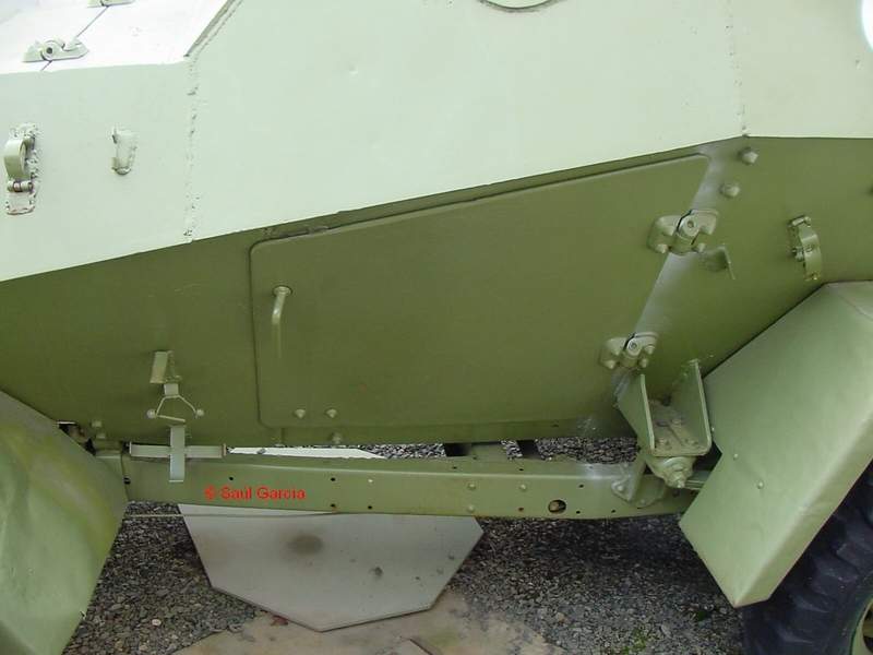

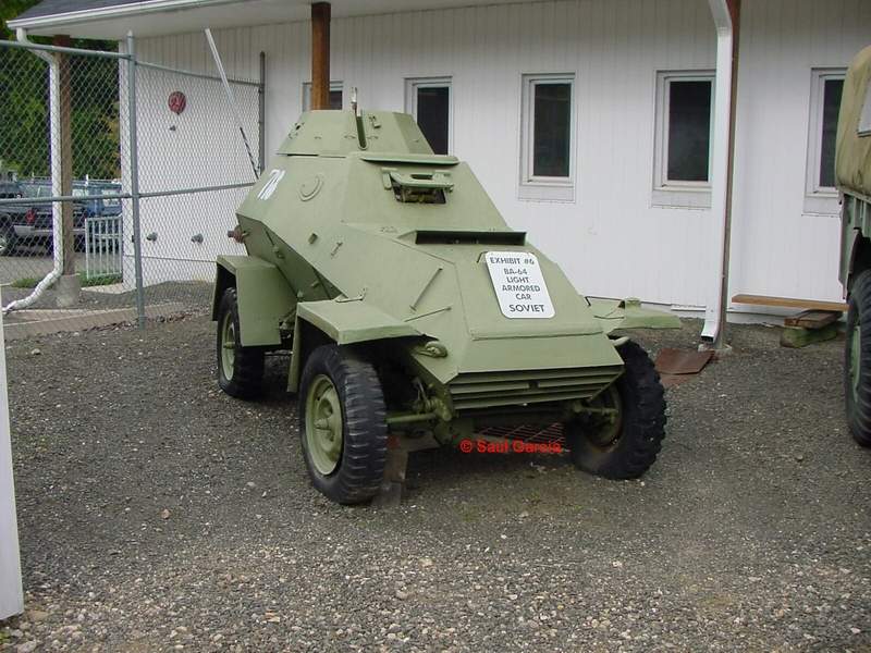

Представляю вниманию коллег фотографии экспонирующегося в наши дни в штате Коннектикут(США) бронеавтомобиля БА-67.
Обнаружил я эти фотографии в сети довольно даBa64.jpg.04179102d7c37e3f0064a15fd79fad9c.jpgвно, в период моего занятия темой Газ-АА. Считаю что этот экземпляр происходит из периода войны на корейском полуострове.

Конечно, что то утрачено, что то видоизменено. Однако наврядли искажений много.

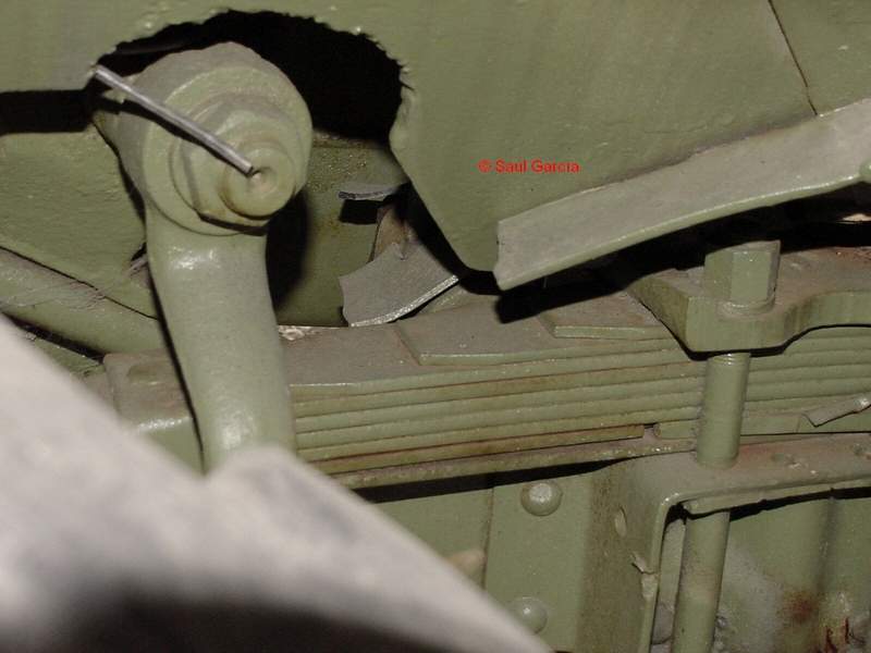

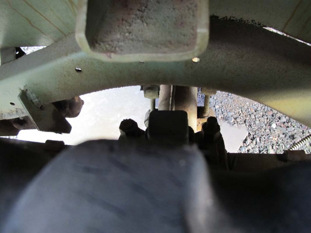

Это наиболее сохранившийся броневик, по моему мнению. Стыковку бронелистов при разработке чертежей сейчас делаем именно по этим фото. К сожалению, чертежи очень не точные. По третьему кругу уже идем. Обратил внимание на кронштейны передние задних рессор. Они отличались по годам выпуска видимо? Какой смысл опускать задний мост к раме если он и без этого под весом бронекорпуса будет сидеть на отбойниках?

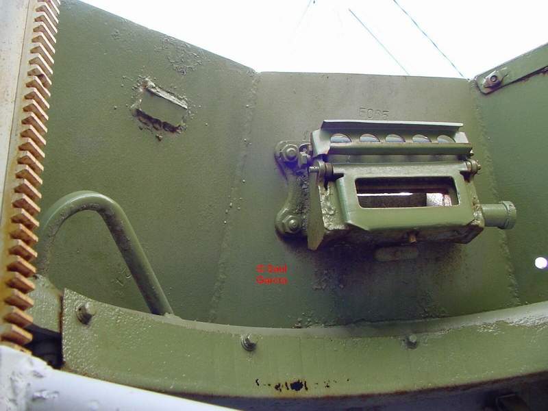

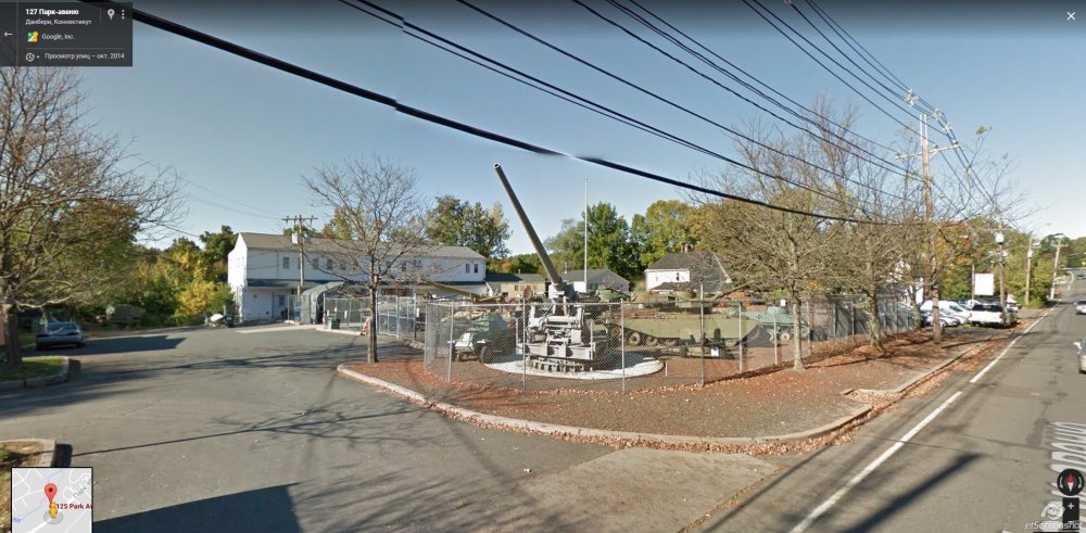

http://svsm.org/gallery/ba64_ct - тут еще 67 фотографий машины. Обратите внимание на маркировки деталей бронекорпуса крупным шрифтом.
Находилась она в небольшом музее в городе Данбери штат Коннектикут
Military Museum of Southern New England, Danbury Contact
125 Park Ave,
Danbury,
CT 06810,
USA
+1 203-790-9277
но в августе этого года основатели музея приняли решение передать всю коллекцию в http://museumofamericanarmor.com/ в Нью-Йорке http://museumofamericanarmor.com/museum-american-armor-acquires-tanks-exhibits-connecticut-based-military-museum/

Вот он, за танком прячется, "гробик на двоих"... Добрался таки до Европы !

Это бронеавтомобиль называется БА-64 а не 67!!! исправьте!!!

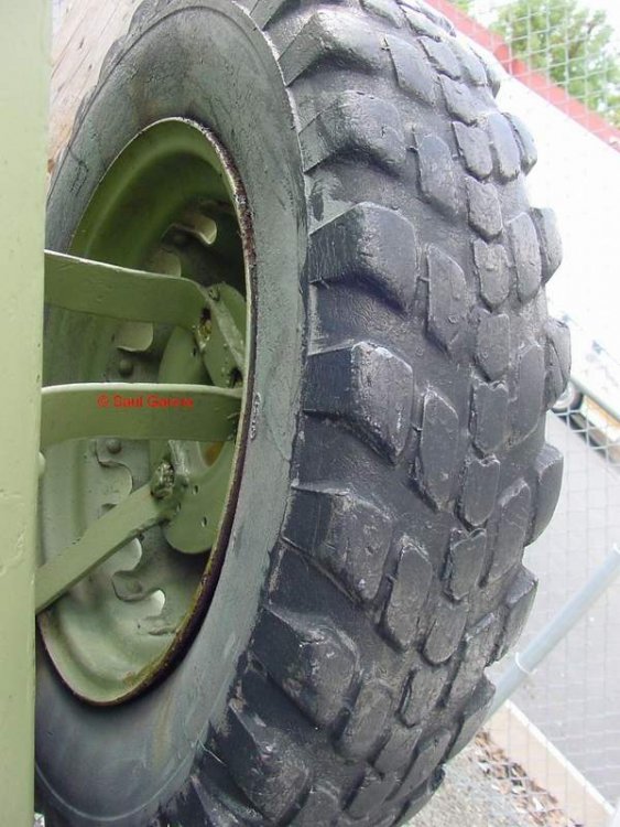

Любопытно бы маркировку на запаске посмотреть...

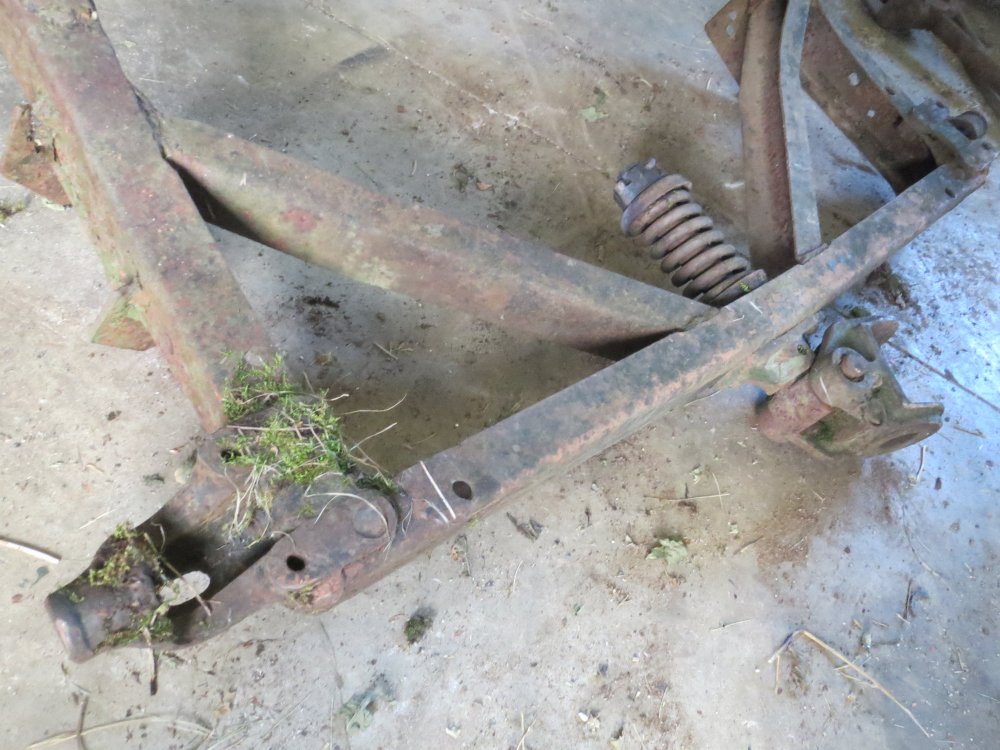

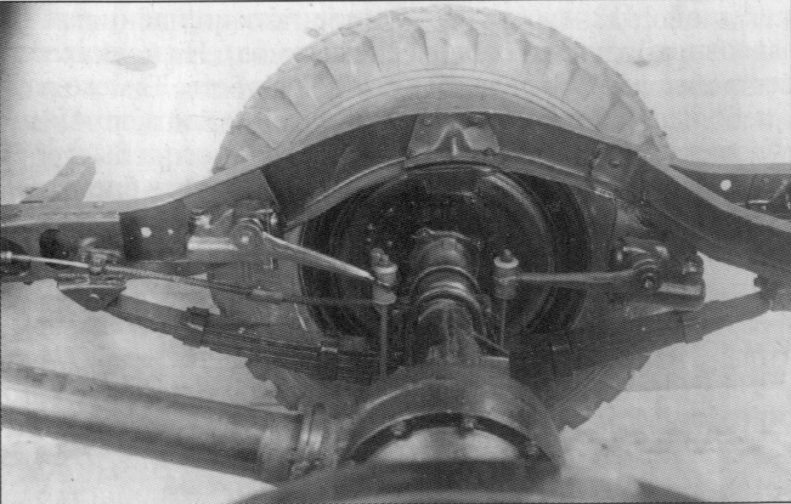

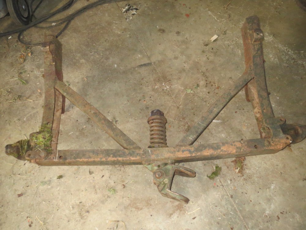

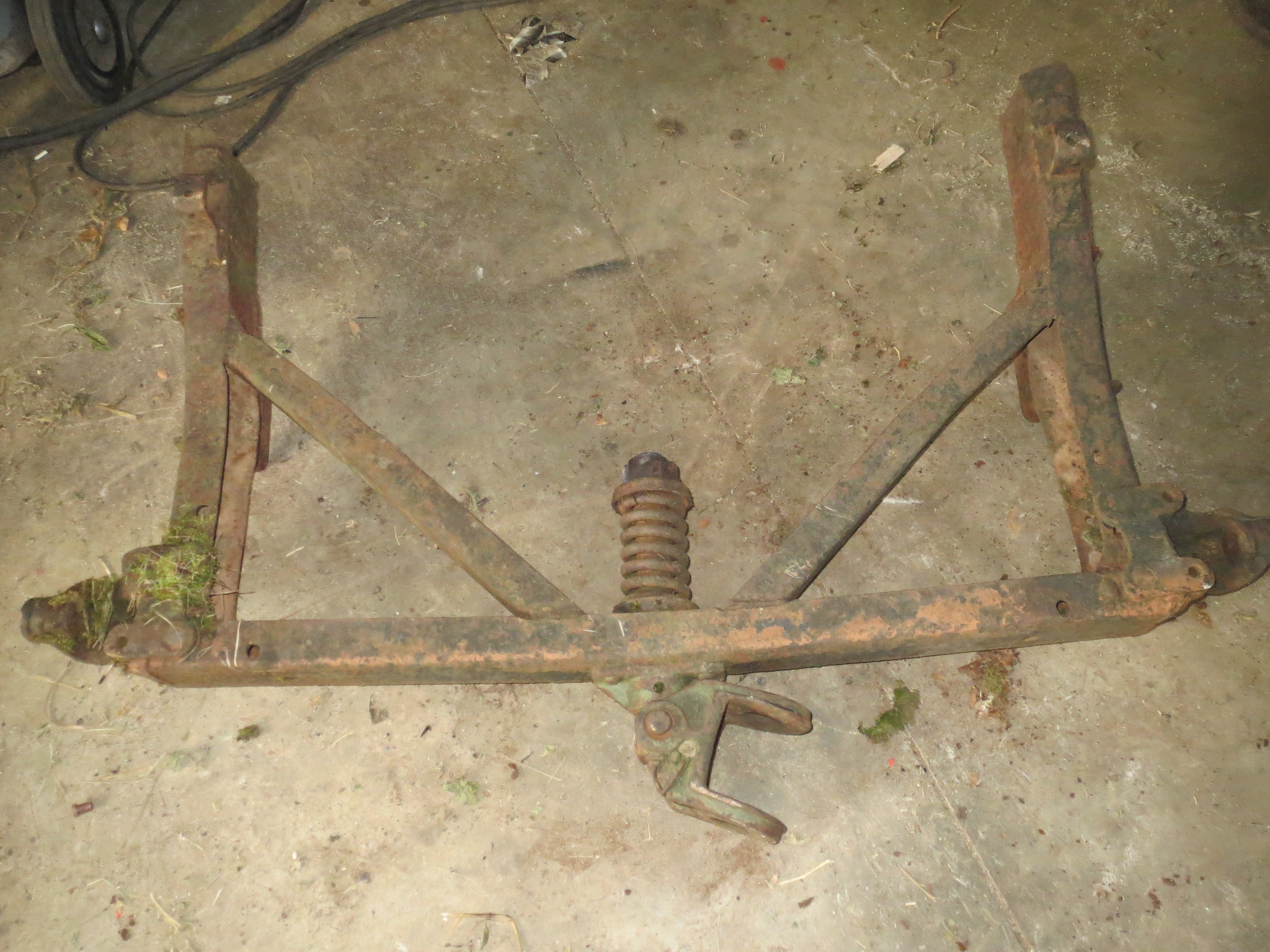

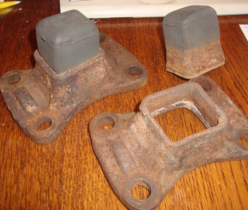

Передних креплений задних рессор было два вида, да. В первом случае мост лежал над рессорой, как в Газ-64. И бронекорпус крепился не к кронштеинам, а при помощи хомутов
А у БА-64Б уже крепился как в обычном 67Б. Вот кстати пластины стремянок, которые выполнены заодно с отбойником в варианте БА-64Б

Этот отбойник упирается в приваренную к корпусу лапу?
