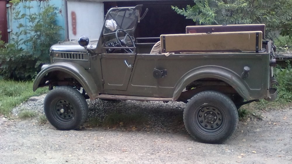

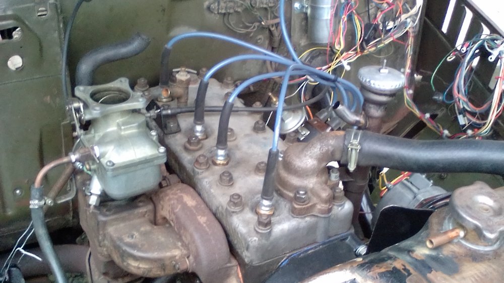

karlsons 10 Жалоба Опубликовано: 6 февраля 2018 Хочу Вас уважаемые коллеги успокоить. На фото мой газик и то, что стоит у него под капотом. А TD27 хочу я примерить на другую раму, есть у меня ещё старенькая. И не собирался я свой газик портить. Цитата Поделиться сообщением Ссылка на сообщение Поделиться на других сайтах
