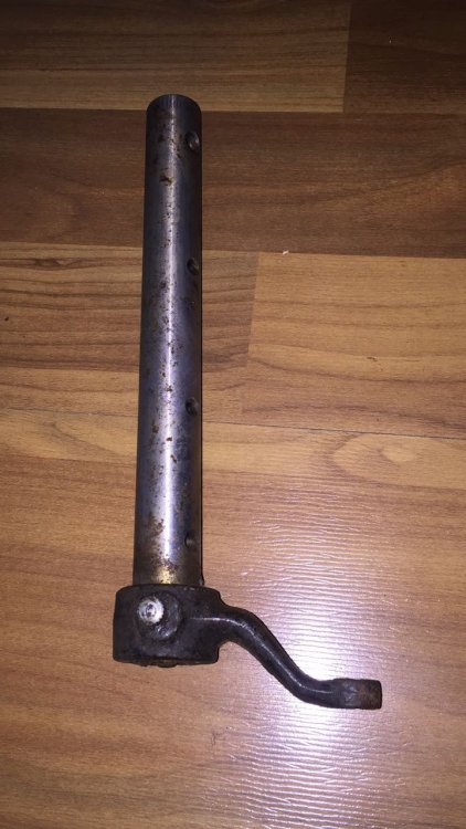

SergeiS 215 Жалоба Опубликовано: 4 марта 2018 Хотелось бы услышать мнение по данной оси, вероятно от газ 53. Подойдет ли она вместо оригинальной, заменив рычаг выключения сцепления на родной. Либо отверстия под конические штифты под другим углом. Может кто сталкивался подскажите. Цитата Поделиться сообщением Ссылка на сообщение Поделиться на других сайтах
Драйвер 381 Жалоба Опубликовано: 4 марта 2018 Штифты там не конические! На самих штифтах в районе шляпки идет прокатка как на ребре монет, ими они сцепляются с педалью тормоза и ручагом сцепления! С виду ось похожа на родную! Цитата Поделиться сообщением Ссылка на сообщение Поделиться на других сайтах
Саша Вии 786 Жалоба Опубликовано: 5 марта 2018 (изменено) 10 часов назад, SergeiS сказал: Хотелось бы услышать мнение по данной оси, вероятно от газ 53. Подойдет ли она вместо оригинальной, заменив рычаг выключения сцепления на родной. Либо отверстия под конические штифты под другим углом. Может кто сталкивался подскажите. У меня именно с таким кривым рычажком и стояло, все работало отлично. Что- то я не могу припомнить , у газ 53 разве были нижние педали на раме? Мне кажется они ушли с рамы вместе с рядной шестеркой газ 51-52 . Изменено 5 марта 2018 пользователем Саша Вии 1 Цитата Поделиться сообщением Ссылка на сообщение Поделиться на других сайтах
Драйвер 381 Жалоба Опубликовано: 5 марта 2018 Нет не ушли! ГАЗ-52-53 были еще с нижними педалями! У меня тоже сейчас такой рожек тяги сцепления стоит. 1 Цитата Поделиться сообщением Ссылка на сообщение Поделиться на других сайтах
SergeiS 215 Жалоба Опубликовано: 5 марта 2018 Полагаю если оставить этот рычаг нужно будет немного подогнуть тягу выключения сцепления, либо заменить на оригинальный рычаг. Думаю приобрести такую ось, нежели точить новую. Спасибо! Цитата Поделиться сообщением Ссылка на сообщение Поделиться на других сайтах
