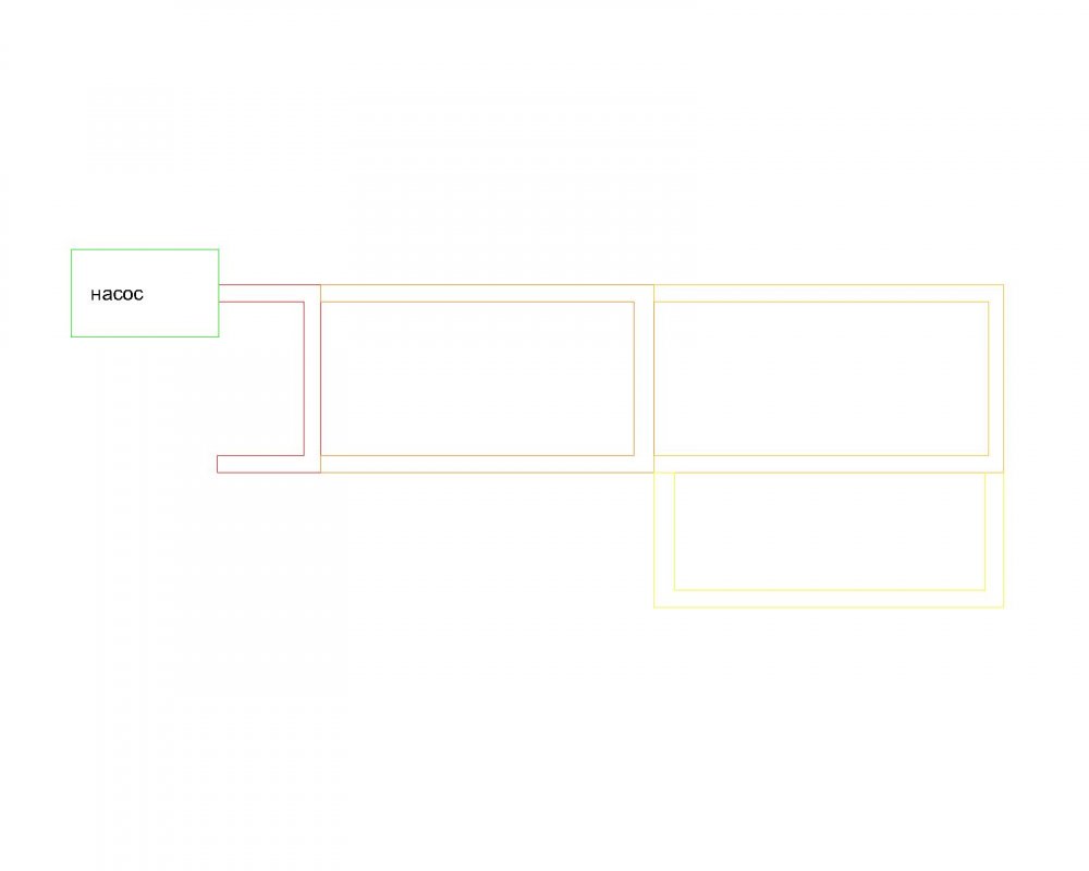

sasa4x4 292 Жалоба Опубликовано: 5 марта 2018 7 минут назад, andrey spb сказал: масляная пленка туда для начала должна как-то попасть , для этого и есть маслонасос , просто окунания в масло не достаточно А как быть с двухтактными моторами? Там нет маслонасоса. В верхней шейке шатуна во многих моторах стоит бронзовая втулка. Про давление от насоса видится следующим образом. Жидкость как и ток идет по пути наименьшего сопротивления. Поделиться сообщением Ссылка на сообщение Поделиться на других сайтах

джон на 69 1 099 Жалоба Опубликовано: 5 марта 2018 5 часов назад, andrey spb сказал: в масляной системе мотора 5.5 л масла с учетом фильтров , маслонасос создает определнное давление в системе и в частности в канавках вкладышей коленчатого вала если мы убираем родную систему с двумя фильтрами и ставим переходник под современные фильтры объем масла в системе уменьшается литров до 4х вопрос, возрастает ли давление в коренных и шатунных подшипниках коленвала ? Давление возрастёт от уменьшения длины трубопроводов и соответственно потерь на трение. Но эта величина не значительна. Если отключить фильтр тонкой очистки, давление возрастёт из-за того, что он ведёт себя как потребитель, сливая масло в поддон. Масляный радиатор тоже как и фто. 1 Поделиться сообщением Ссылка на сообщение Поделиться на других сайтах
