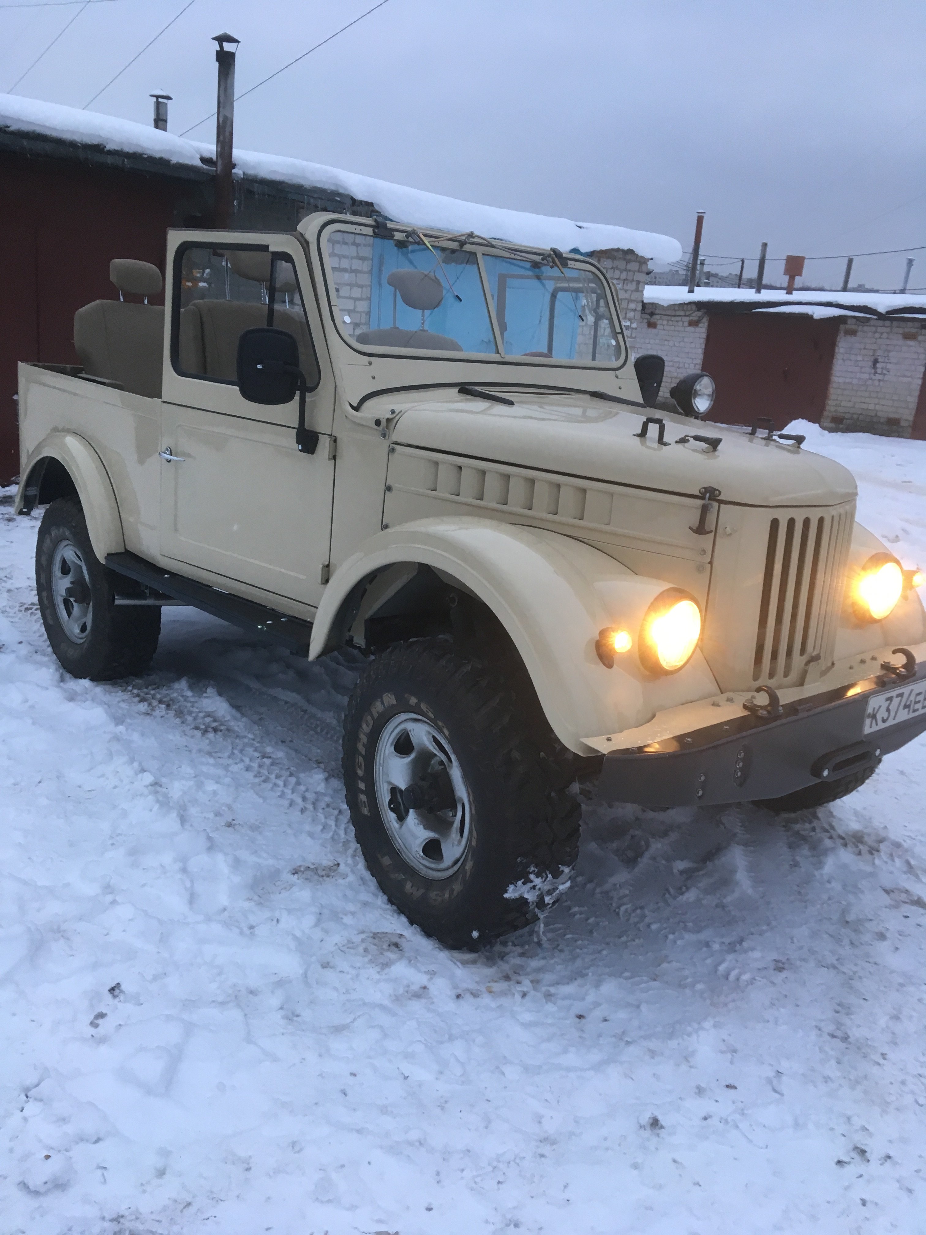

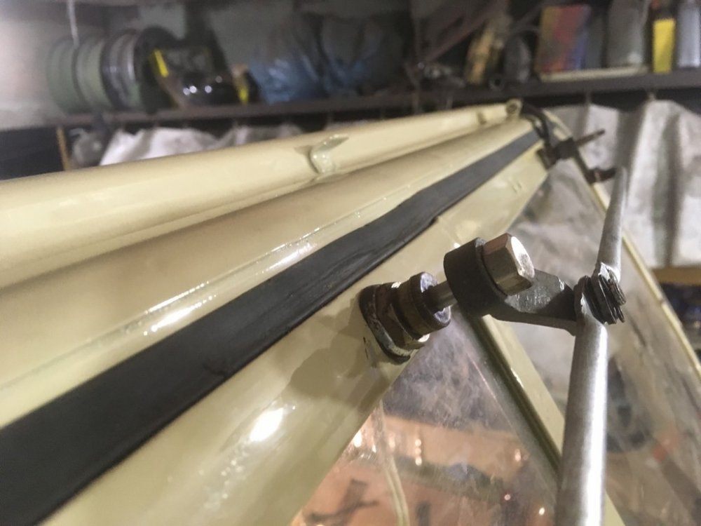

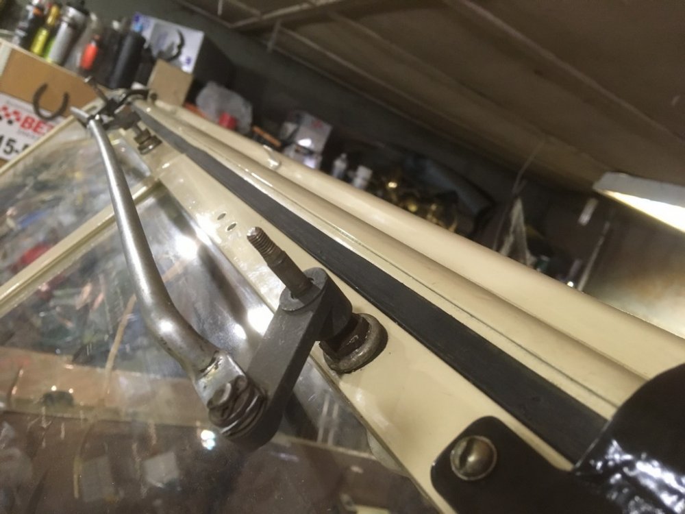

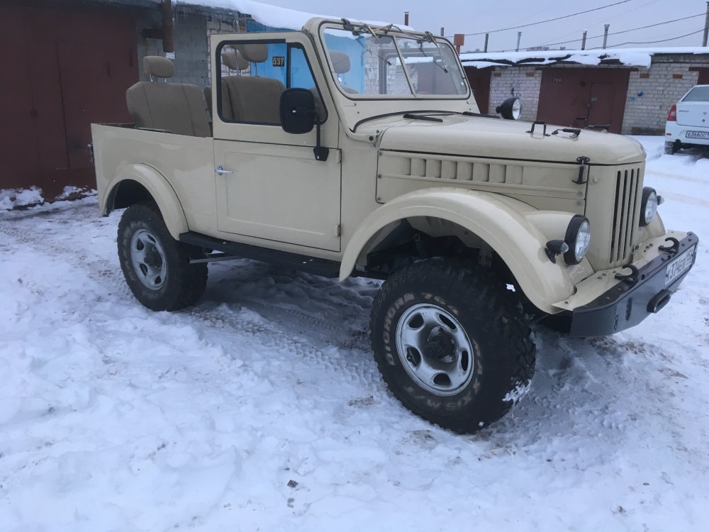

sashasv 376 Жалоба Опубликовано: 26 октября 2018 Отлично получилось! От чего уплотнитель капота? Цитата Поделиться сообщением Ссылка на сообщение Поделиться на других сайтах
Горьковчанин 45 Жалоба Опубликовано: 26 октября 2018 Резинка уплотнительная для дверей и.т.д. самоклеящаяся во всех хозиках есть. Цитата Поделиться сообщением Ссылка на сообщение Поделиться на других сайтах
sashasv 376 Жалоба Опубликовано: 27 октября 2018 8 часов назад, Горьковчанин сказал: Резинка уплотнительная для дверей и.т.д. самоклеящаяся во всех хозиках есть. Спасибо! Будем искать Цитата Поделиться сообщением Ссылка на сообщение Поделиться на других сайтах

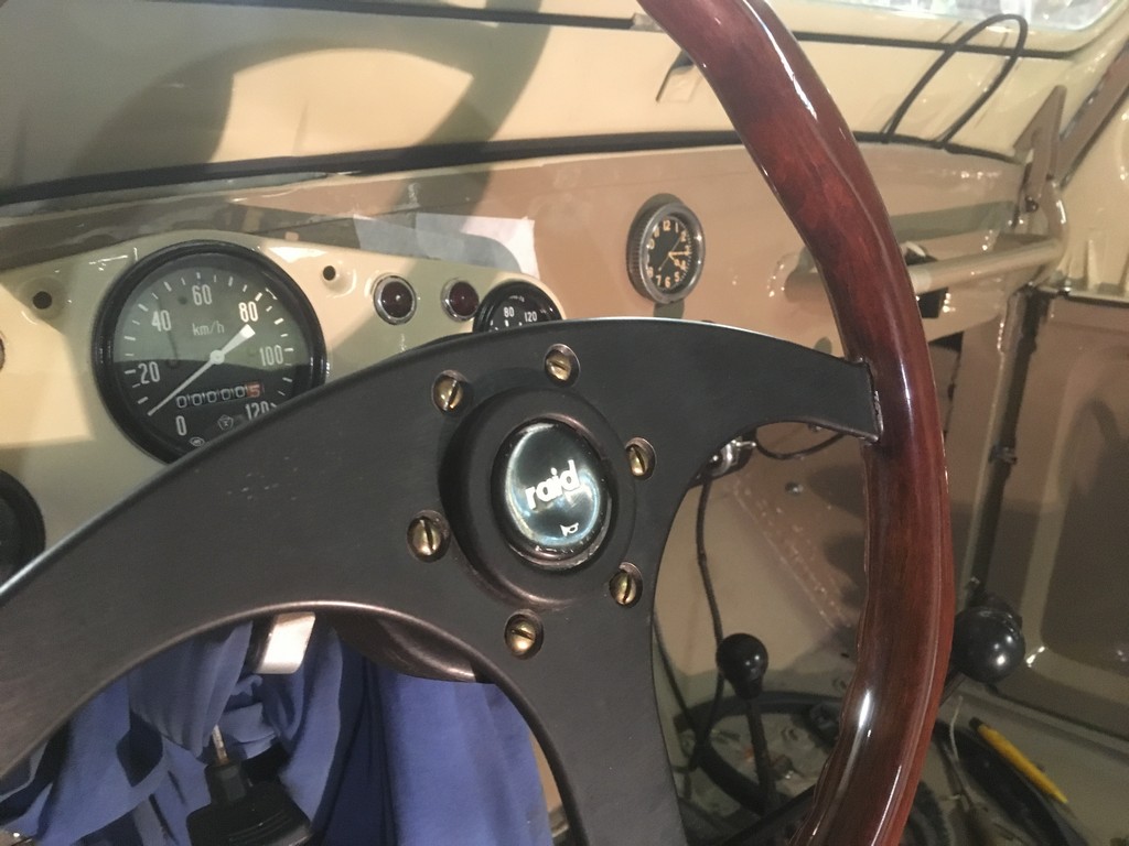

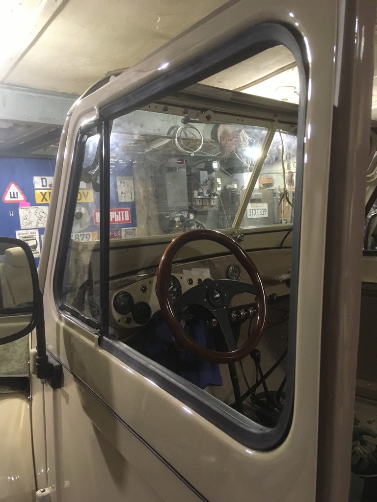

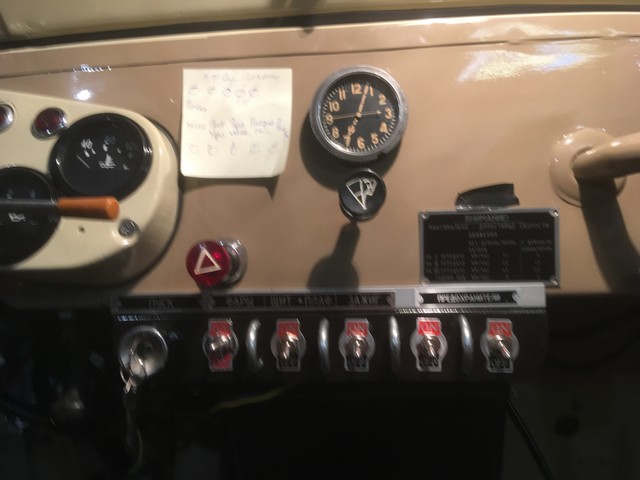

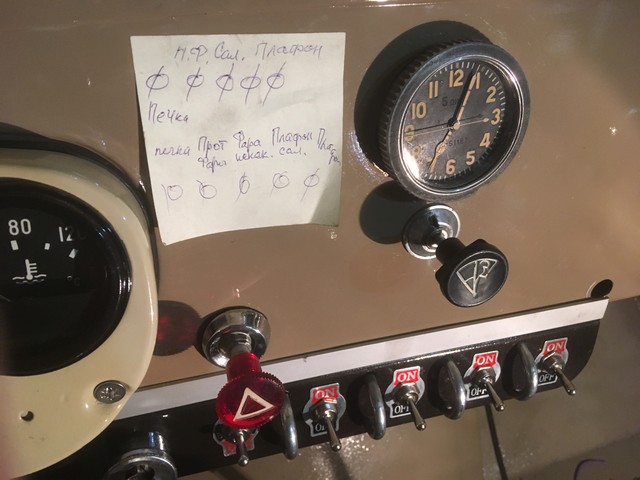

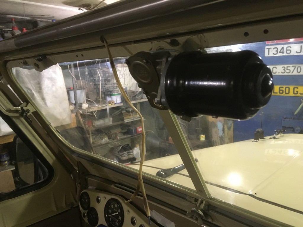

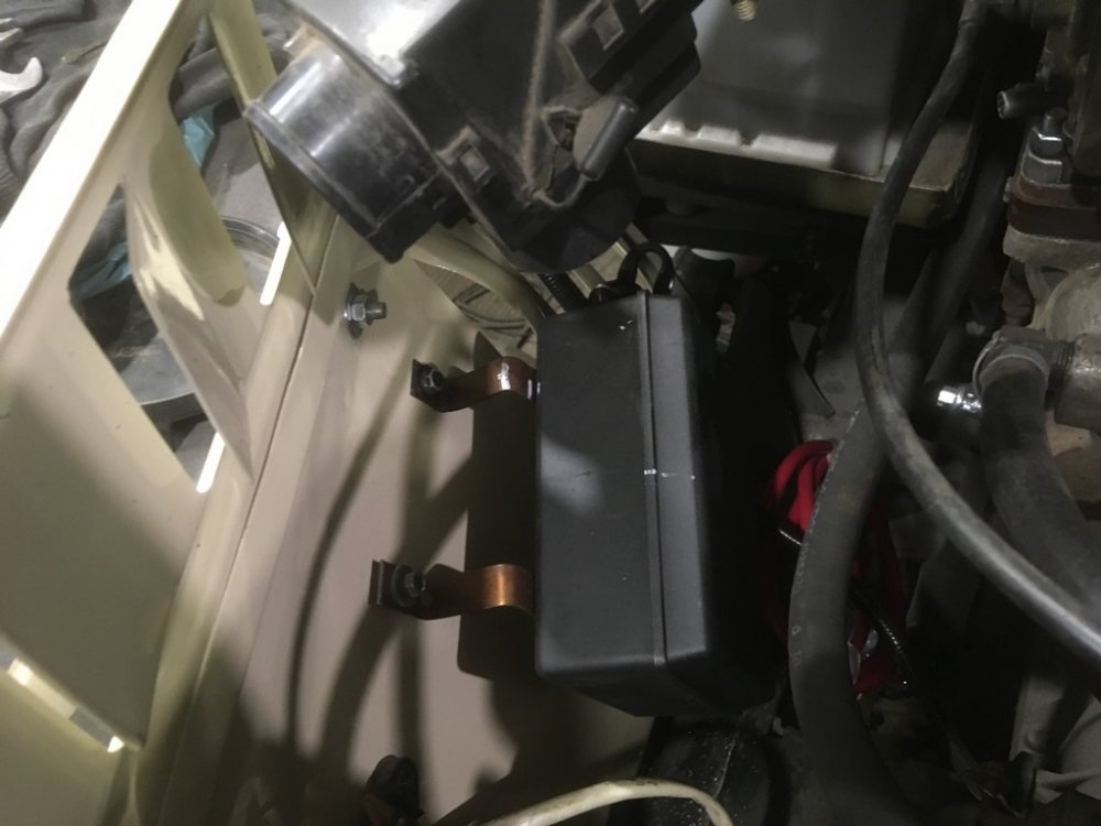

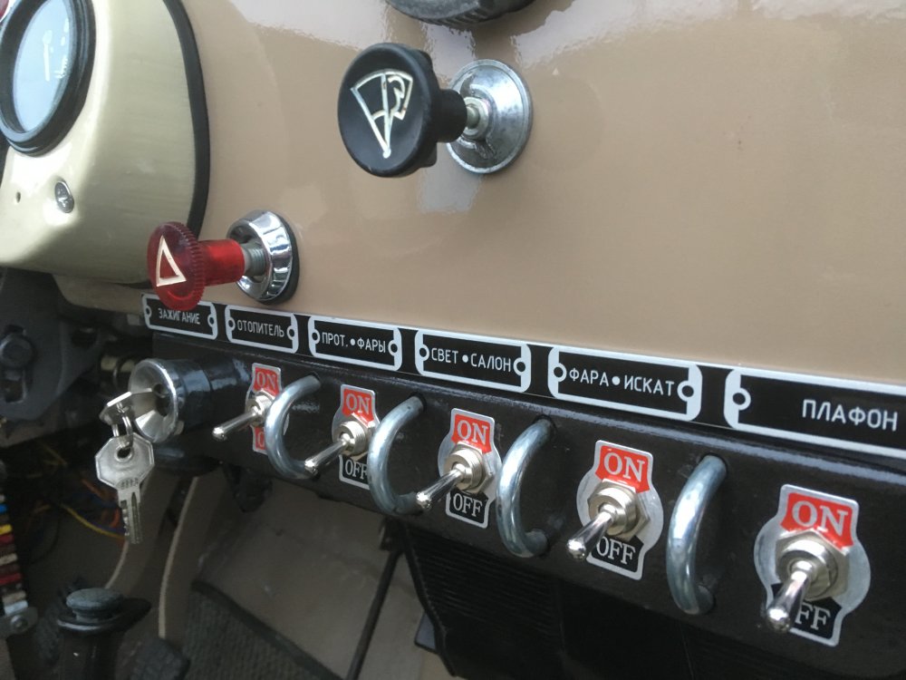

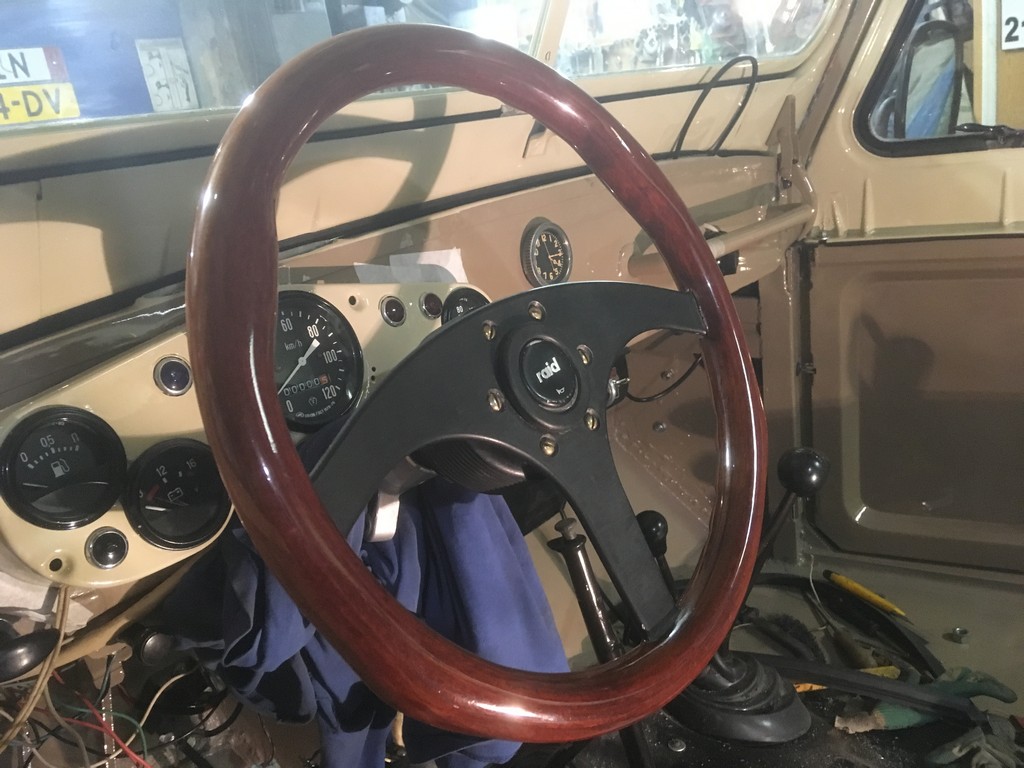

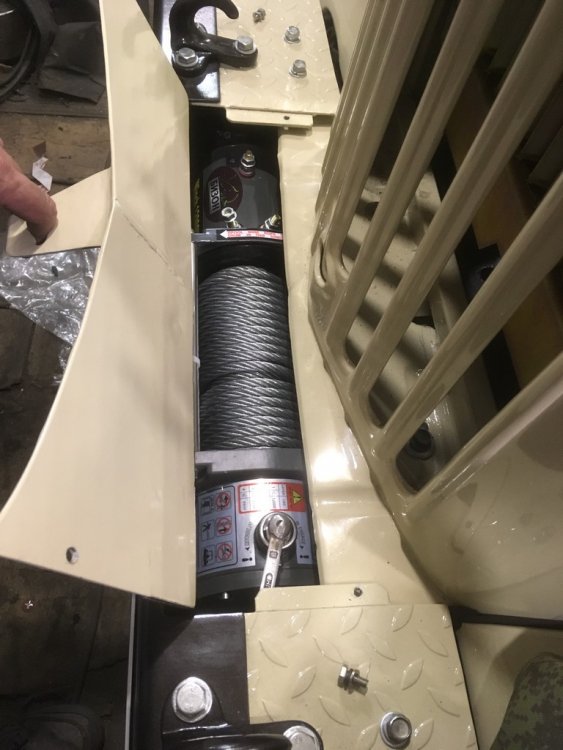

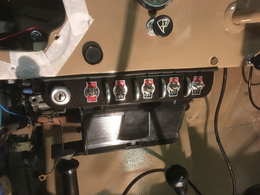

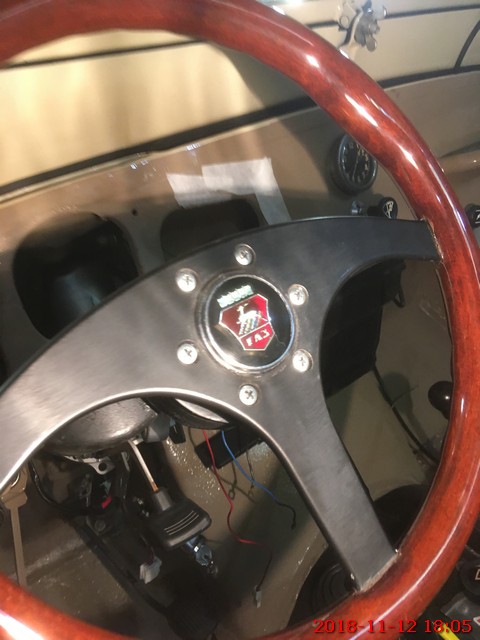

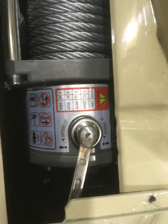

Горьковчанин 45 Жалоба Опубликовано: 27 октября 2018 (изменено) Доделал наконец-то панель тумблеров правда от родных отказался у меня их для полного счастья не хватало. переделал привод дворников от уаза с другими втулками. Забыл что у лебедки пришлось отрезать рычаг переключения и приварить накидной ключ на 11 слегка его отрезать и равернуть еще на 90 градусов для удобного включения . блок лебедки расположил на правом брызговике Да и сегодня прикупил руль раид италия 365 мм диаметр дерево жаль только переходник не подошел по шлицам. Хотелось конечно нарди но ценник высок на мой взгляд и этот хорошо будет смотреться. Собрал форточки, отрезал и вставил резинки, надо будет сделать шаблон и заказать стекло, поскольку оно нестандартное. Изменено 27 октября 2018 пользователем Горьковчанин 2 Цитата Поделиться сообщением Ссылка на сообщение Поделиться на других сайтах

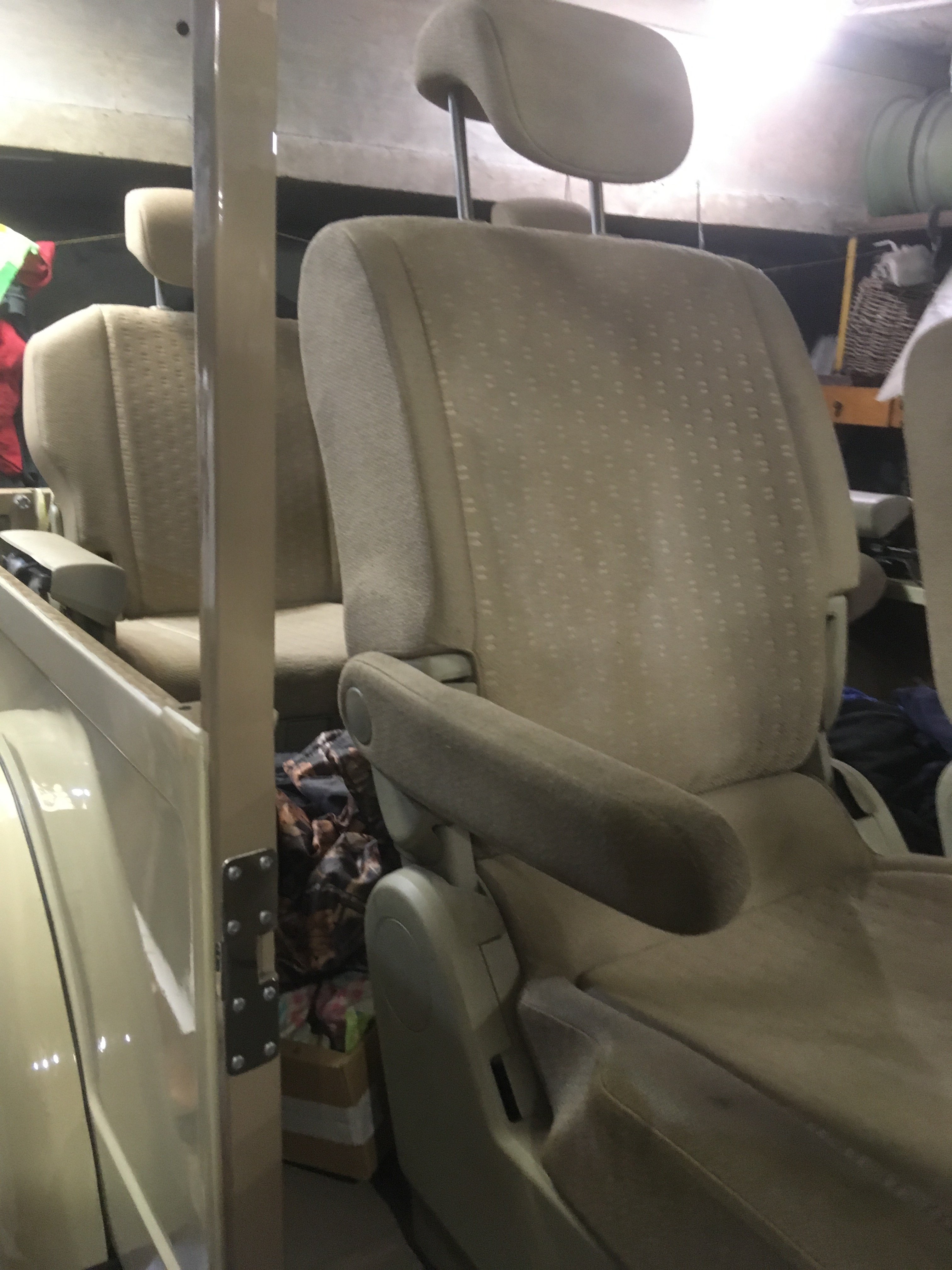

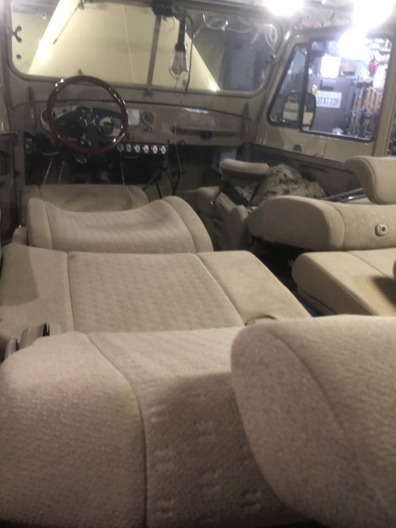

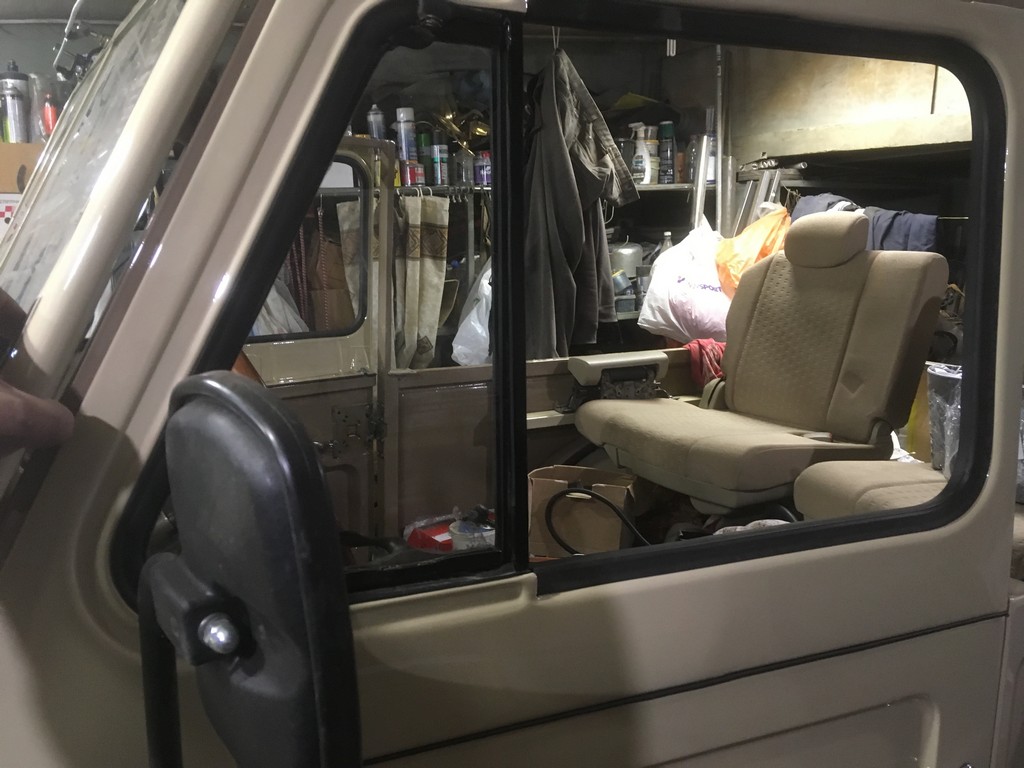

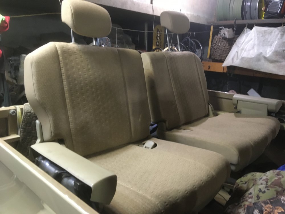

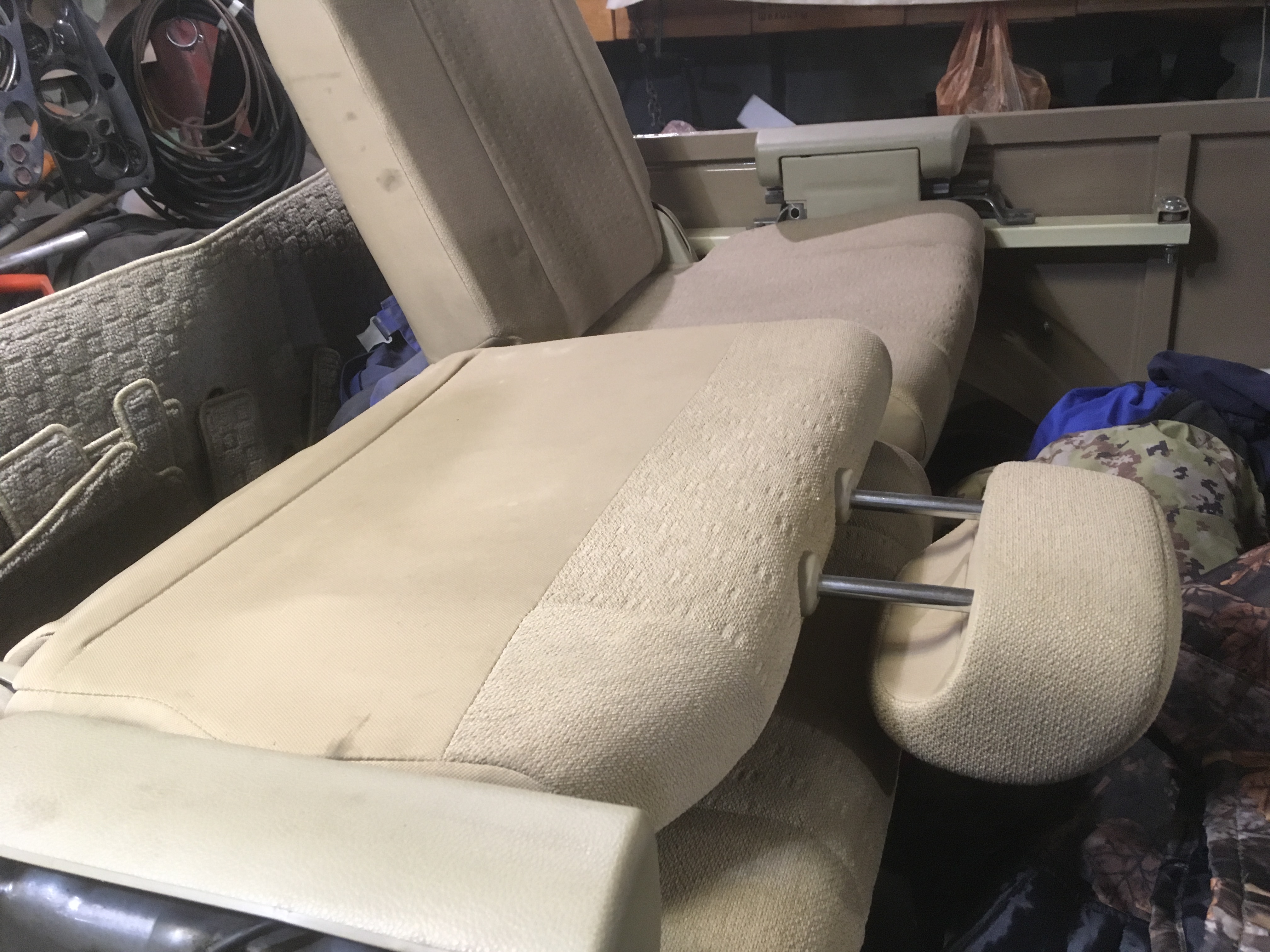

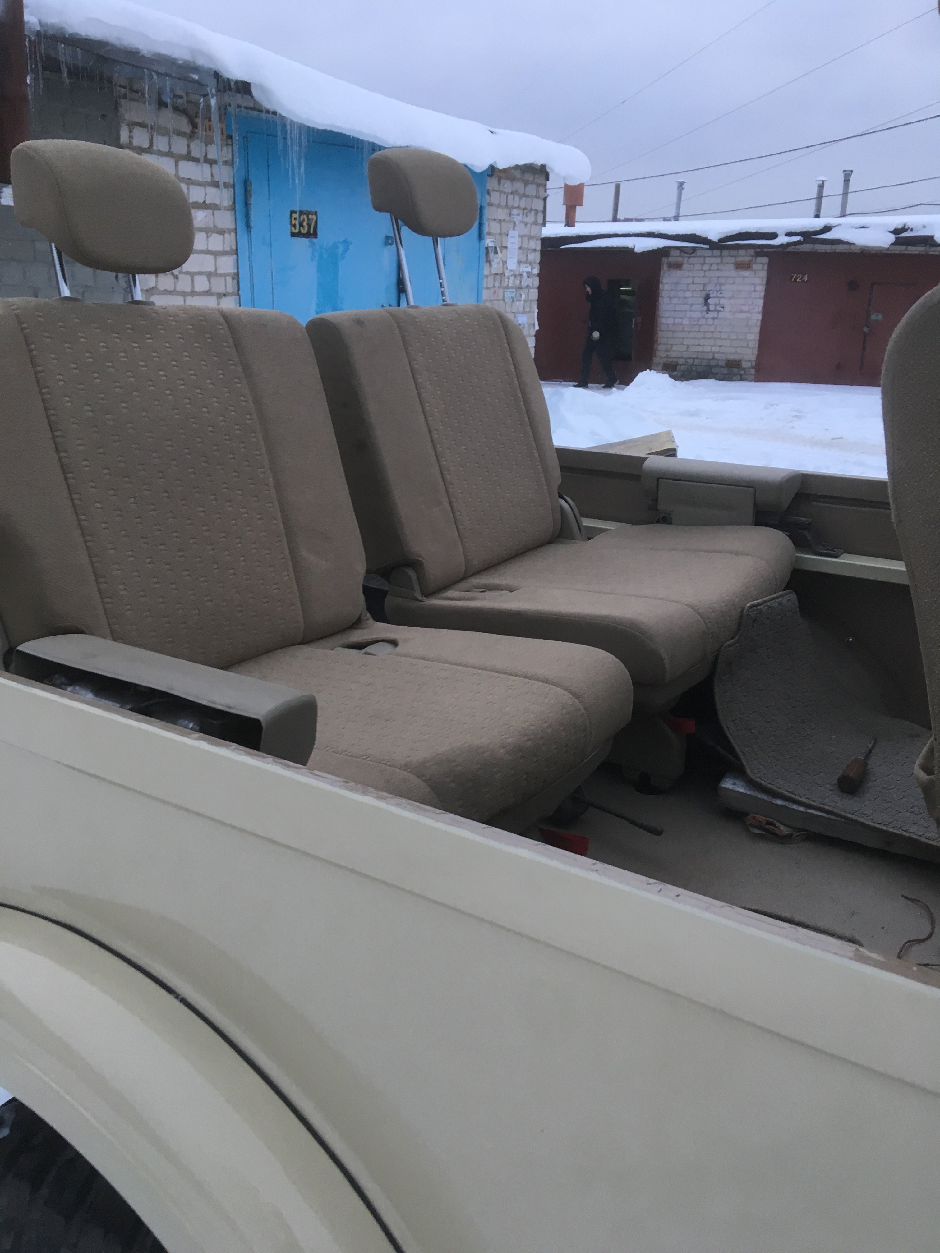

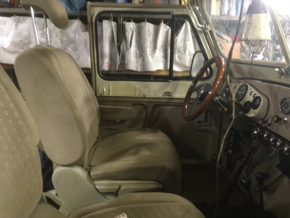

Мышь 263 Жалоба Опубликовано: 30 октября 2018 Задние сиденья- это 3-й ряд от Серены? Они могут в ровную горизонталь раскладываться, типа под спальник, или на фото в разложенном виде это максимум по раскладке? Цитата Поделиться сообщением Ссылка на сообщение Поделиться на других сайтах

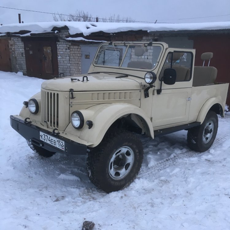

@drenalin 4 860 Жалоба Опубликовано: 30 октября 2018 Красивая реплика получается. Не жаль будет потом в грязи лезть ? Пачкать, царапать? Ведь лебёдка предполагает использование по назначению. Цитата Поделиться сообщением Ссылка на сообщение Поделиться на других сайтах
ВладимирВ 3 361 Жалоба Опубликовано: 30 октября 2018 Цвет красивый, а вот произведение столярного искусства вместо руля я б сменил. Скользкий обод, острые спицы. И тумблеры подписать значками на отдельной панельке в стиле ГаЗ . 2 Цитата Поделиться сообщением Ссылка на сообщение Поделиться на других сайтах
Горьковчанин 45 Жалоба Опубликовано: 3 ноября 2018 В 30.10.2018 в 09:38, Мышь сказал: Задние сиденья- это 3-й ряд от Серены? Они могут в ровную горизонталь раскладываться, типа под спальник, или на фото в разложенном виде это максимум по раскладке? Сиденья раскладываються в полный горизонт вместе с передними получаеться метра 3 спального ровного места фото потом когда поставлю передние. Да и еще у задних есть салазки так что они двигаються на 20- 30 см вперед назад 1 Цитата Поделиться сообщением Ссылка на сообщение Поделиться на других сайтах
Горьковчанин 45 Жалоба Опубликовано: 3 ноября 2018 В 30.10.2018 в 10:47, @drenalin сказал: Красивая реплика получается. Не жаль будет потом в грязи лезть ? Пачкать, царапать? Ведь лебёдка предполагает использование по назначению. Да получаеться вроде бы все хорошо ну а лазить и царапать уж как получиться но топить не собираюсь надо будет шильдики заказать над тумблерами . Цитата Поделиться сообщением Ссылка на сообщение Поделиться на других сайтах
Горьковчанин 45 Жалоба Опубликовано: 3 ноября 2018 В 30.10.2018 в 11:00, ВладимирВ сказал: Цвет красивый, а вот произведение столярного искусства вместо руля я б сменил. Скользкий обод, острые спицы. И тумблеры подписать значками на отдельной панельке в стиле ГаЗ . На вкус и цвет на всех не угодиш а по поводу баранки ни чего другого не нашел чтобы по размеру подходил а шильды над тумблерами поставлю еще не заказал. 1 Цитата Поделиться сообщением Ссылка на сообщение Поделиться на других сайтах
ВладимирВ 3 361 Жалоба Опубликовано: 3 ноября 2018 Ну да. А на кнопку RAID или рубль советский с гербом приклеить, или просто закрасить...))) Цитата Поделиться сообщением Ссылка на сообщение Поделиться на других сайтах
Горьковчанин 45 Жалоба Опубликовано: 3 ноября 2018 Только что, ВладимирВ сказал: Ну да. А на кнопку RAID или рубль советский с гербом приклеить, или просто закрасить...))) Только что, ВладимирВ сказал: Ну да. А на кнопку RAID или рубль советский с гербом приклеить, или просто закрасить...))) На кнопку раид эмблему газ от руля 3102 она я думаю как раз будет она есть но не прикидывал еще на даче был 1 Цитата Поделиться сообщением Ссылка на сообщение Поделиться на других сайтах
Алекс 3 946 Жалоба Опубликовано: 3 ноября 2018 Даа, родной руль, на мой взгляд, это не только антураж второй половины ХХ века, а ещё и 80% получения удовольствия от управления автомобилем ГАЗ-69. Подчеркну, на мой взгляд! 1 Цитата Поделиться сообщением Ссылка на сообщение Поделиться на других сайтах
Горьковчанин 45 Жалоба Опубликовано: 3 ноября 2018 3 часа назад, Алекс сказал: Даа, родной руль, на мой взгляд, это не только антураж второй половины ХХ века, а ещё и 80% получения удовольствия от управления автомобилем ГАЗ-69. Подчеркну, на мой взгляд! На счёт руля согласен смотрелся бы лучше родной но у меня высокая подушка сиденья ноги бы не пролезли поэтому руль надо максимум 380мм хотел от инвалидки поставить но не нашел если у кого есть готов поменять на руль от варшавы или газ 21 Цитата Поделиться сообщением Ссылка на сообщение Поделиться на других сайтах

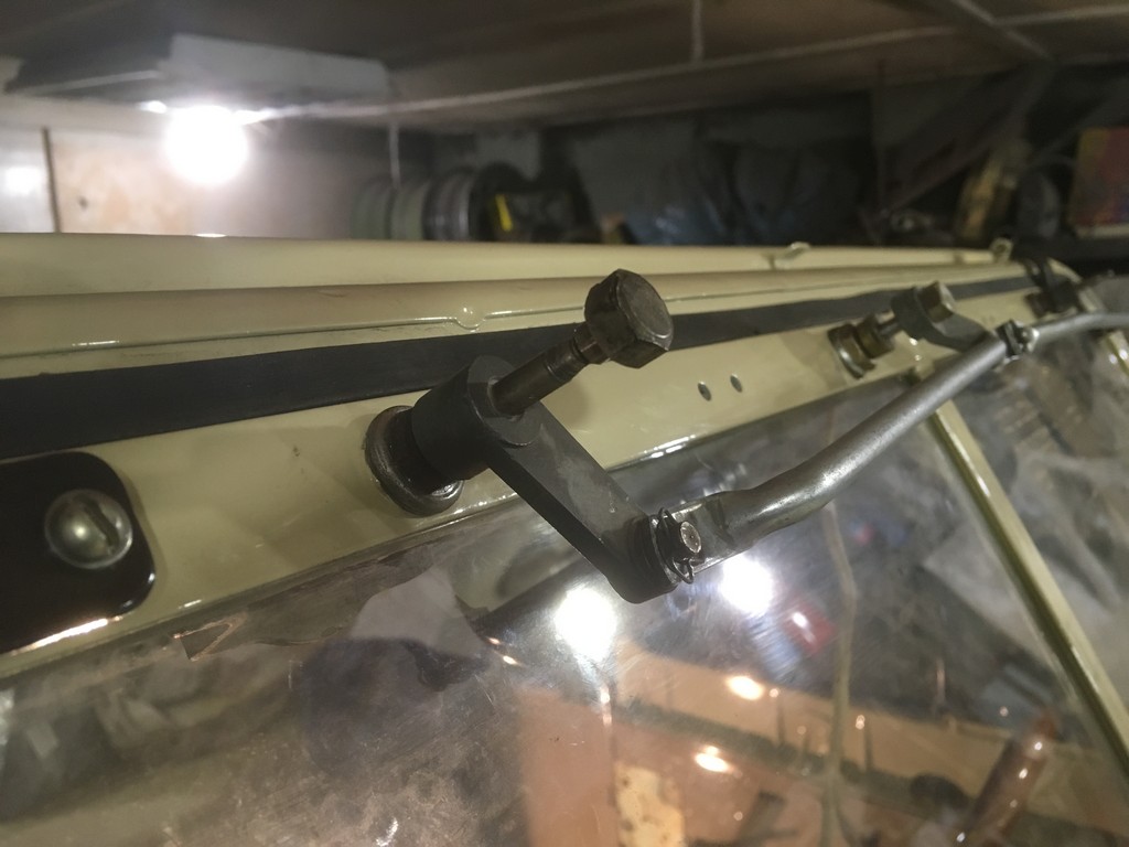

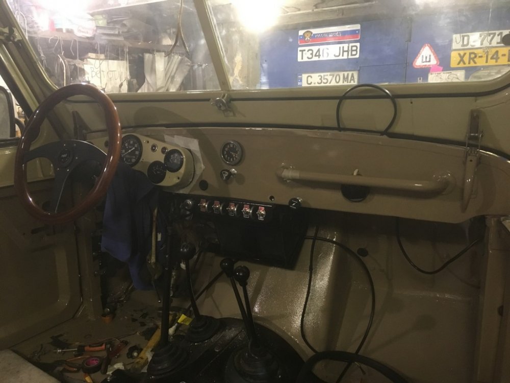

esaul1 1 826 Жалоба Опубликовано: 4 ноября 2018 С таким положением моторчика дворников не будет опускаться пассажирский козырек. Переверни на 180 градусов, чтобы мотор смотрел в сторону водителя. Родной руль весьма комфортен, при отсутствии ГУРа. У тебя, земляк, аппарат где стоит территориально? Любопытно подскочить, пощупать глазками..... Цитата Поделиться сообщением Ссылка на сообщение Поделиться на других сайтах
Горьковчанин 45 Жалоба Опубликовано: 4 ноября 2018 12 минут назад, esaul1 сказал: С таким положением моторчика дворников не будет опускаться пассажирский козырек. Переверни на 180 градусов, чтобы мотор смотрел в сторону водителя. Родной руль весьма комфортен, при отсутствии ГУРа. У тебя, земляк, аппарат где стоит территориально? Любопытно подскочить, пощупать глазками..... Моторчик уже развернул а стоит на деловой в гараже район фантастики приезжай не жалко но не раньше вторника. Цитата Поделиться сообщением Ссылка на сообщение Поделиться на других сайтах

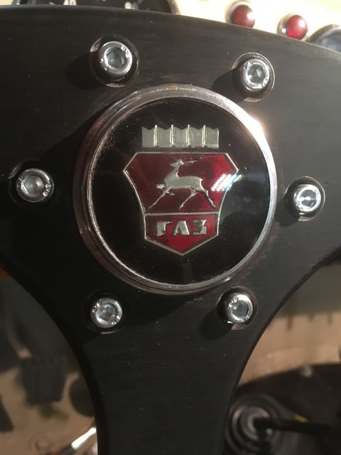

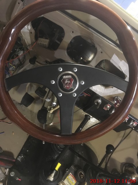

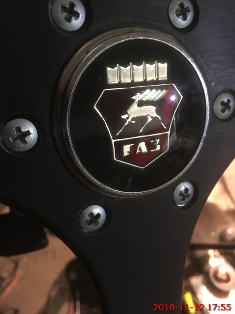

Горьковчанин 45 Жалоба Опубликовано: 14 ноября 2018 (изменено) Наконец то пришел переходник на руль поставил его на место и поменял эмблему на руле. По моему хорошо получилось. Изменено 2 декабря 2018 пользователем Горьковчанин Цитата Поделиться сообщением Ссылка на сообщение Поделиться на других сайтах

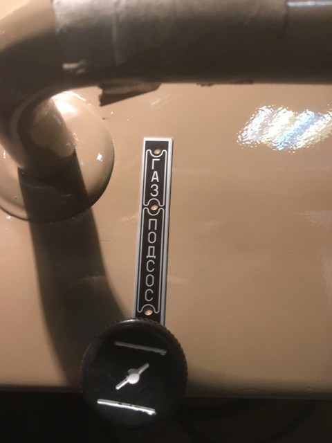

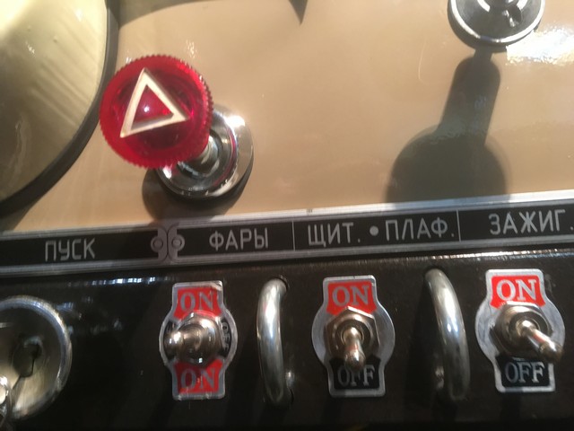

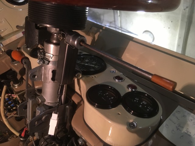

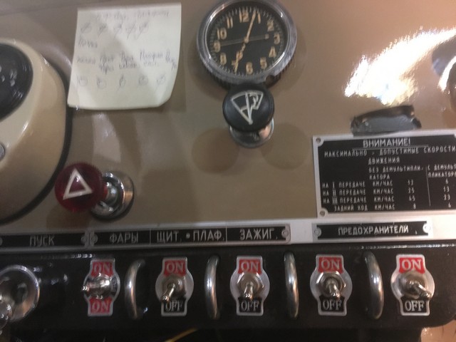

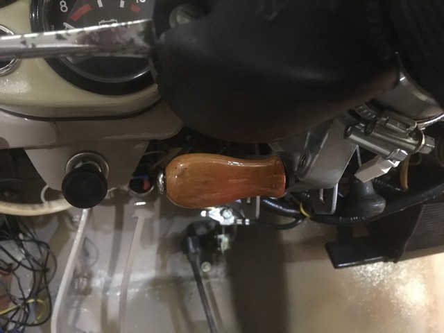

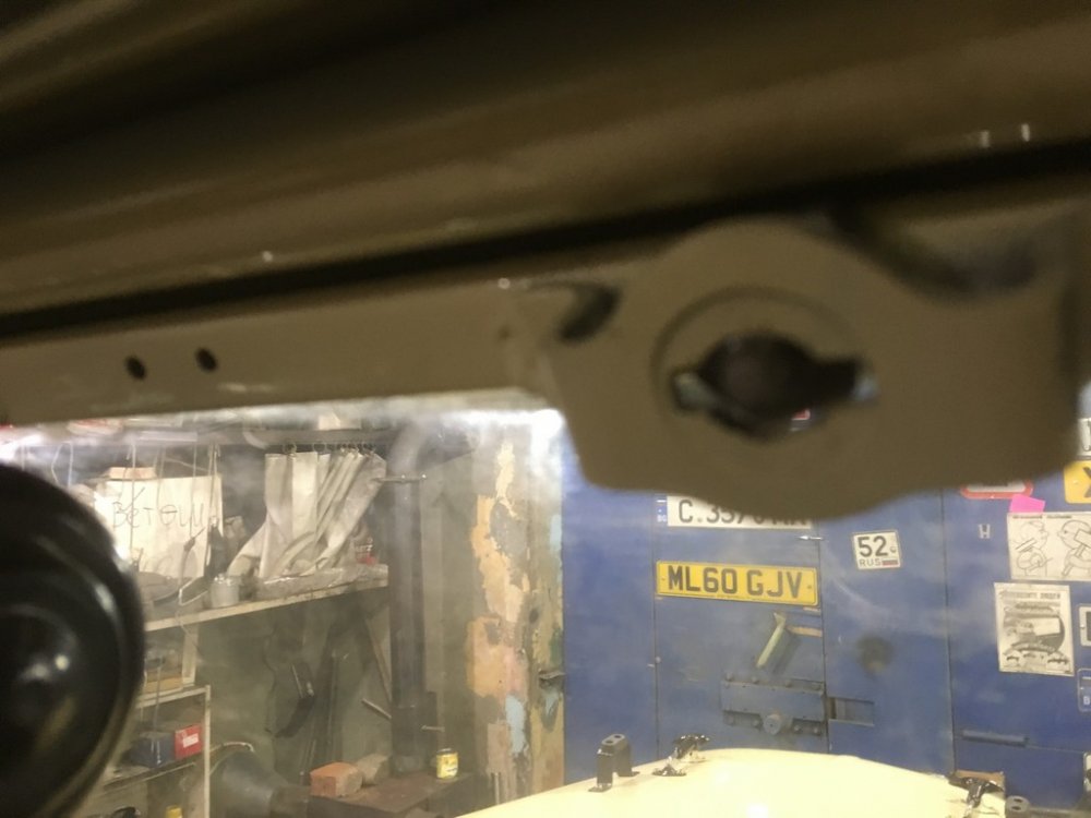

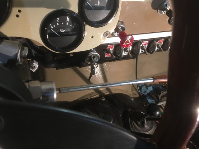

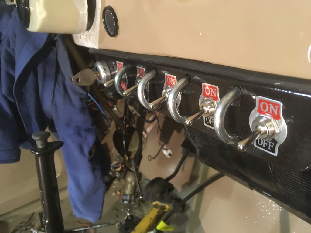

Горьковчанин 45 Жалоба Опубликовано: 6 декабря 2018 Срезал рычаг-фиксатор наклона-вылета руля, который мешался, приварил другую ручку Бибикает машина теперь с также помощью рычага, правда трофейного путём поворота последнего на 360 градусов. На торец щитка приборов приклеил П-образный уплотнитель Настала очередь кнопок-тумблеров, точнее надписей над ними. Предварительно всё выглядит так: 1 Цитата Поделиться сообщением Ссылка на сообщение Поделиться на других сайтах
mozddok 243 Жалоба Опубликовано: 6 декабря 2018 (изменено) В 06.12.2018 в 21:07, Горьковчанин сказал: Срезал рычаг-фиксатор наклона-вылета руля, который мешался, приварил другую ручку Бибикает машина теперь с также помощью рычага, правда трофейного путём поворота последнего на 360 градусов. На торец щитка приборов приклеил П-образный уплотнитель Под панелью приборов резинка стоит? С чего она? Иеще надписи на табличках, подсос, пуск, фара это где то заказывали? Изменено 7 декабря 2018 пользователем mozddok Цитата Поделиться сообщением Ссылка на сообщение Поделиться на других сайтах
Мышь 263 Жалоба Опубликовано: 8 декабря 2018 В 06.12.2018 в 21:07, Горьковчанин сказал: Срезал рычаг-фиксатор наклона-вылета руля, который мешался, приварил другую ручку От машинки швейной иль мясорубка?)) Цитата Поделиться сообщением Ссылка на сообщение Поделиться на других сайтах
Горьковчанин 45 Жалоба Опубликовано: 8 декабря 2018 (изменено) Да от зингера она еще под руль подходит он тоже дерево.. Изменено 8 декабря 2018 пользователем Горьковчанин 1 Цитата Поделиться сообщением Ссылка на сообщение Поделиться на других сайтах

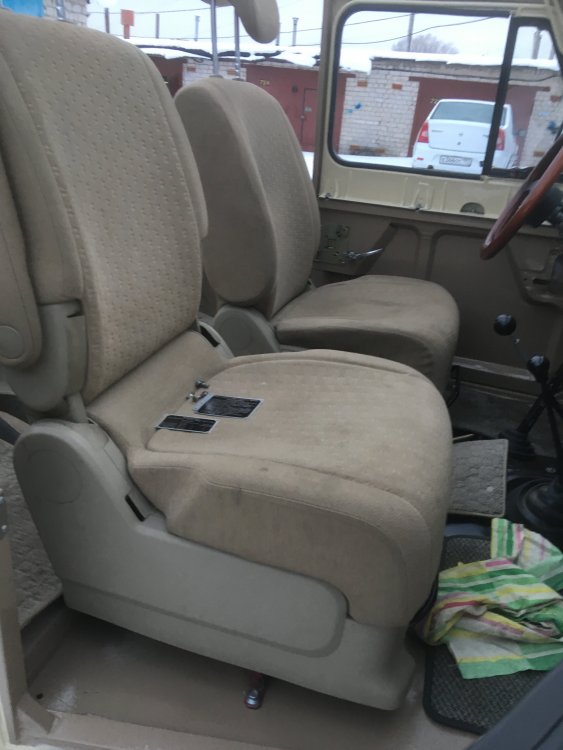

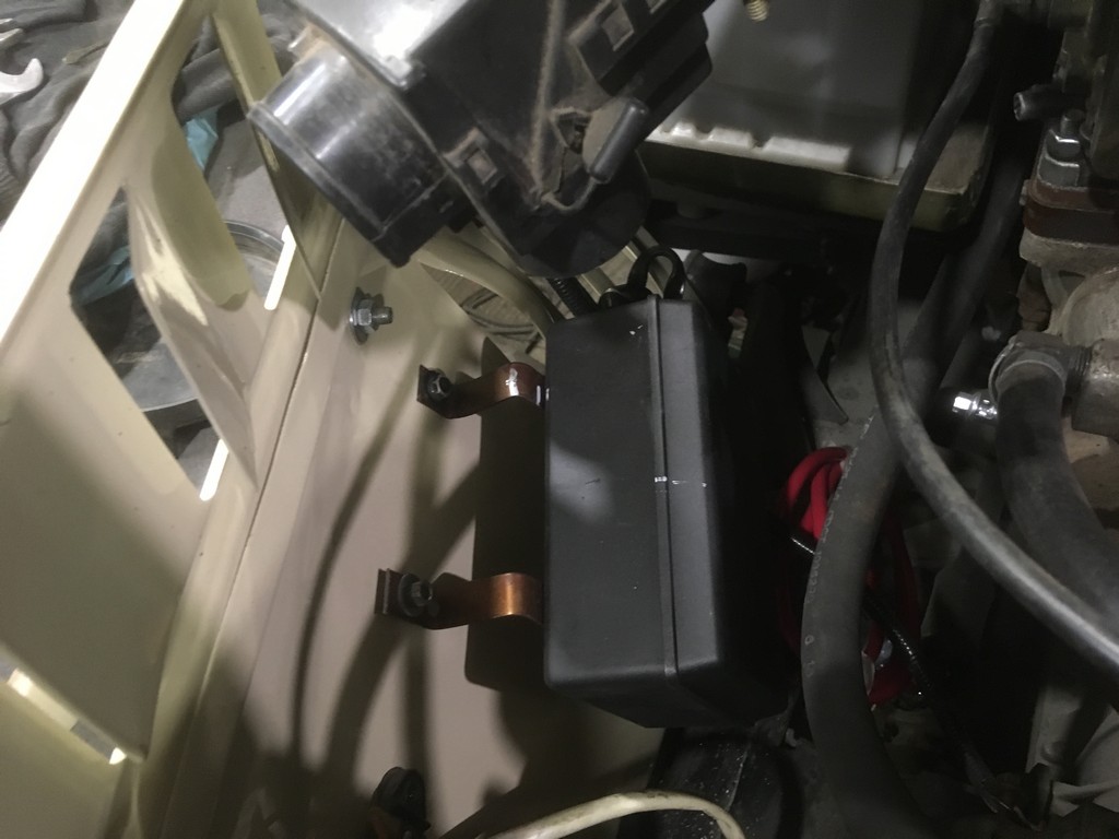

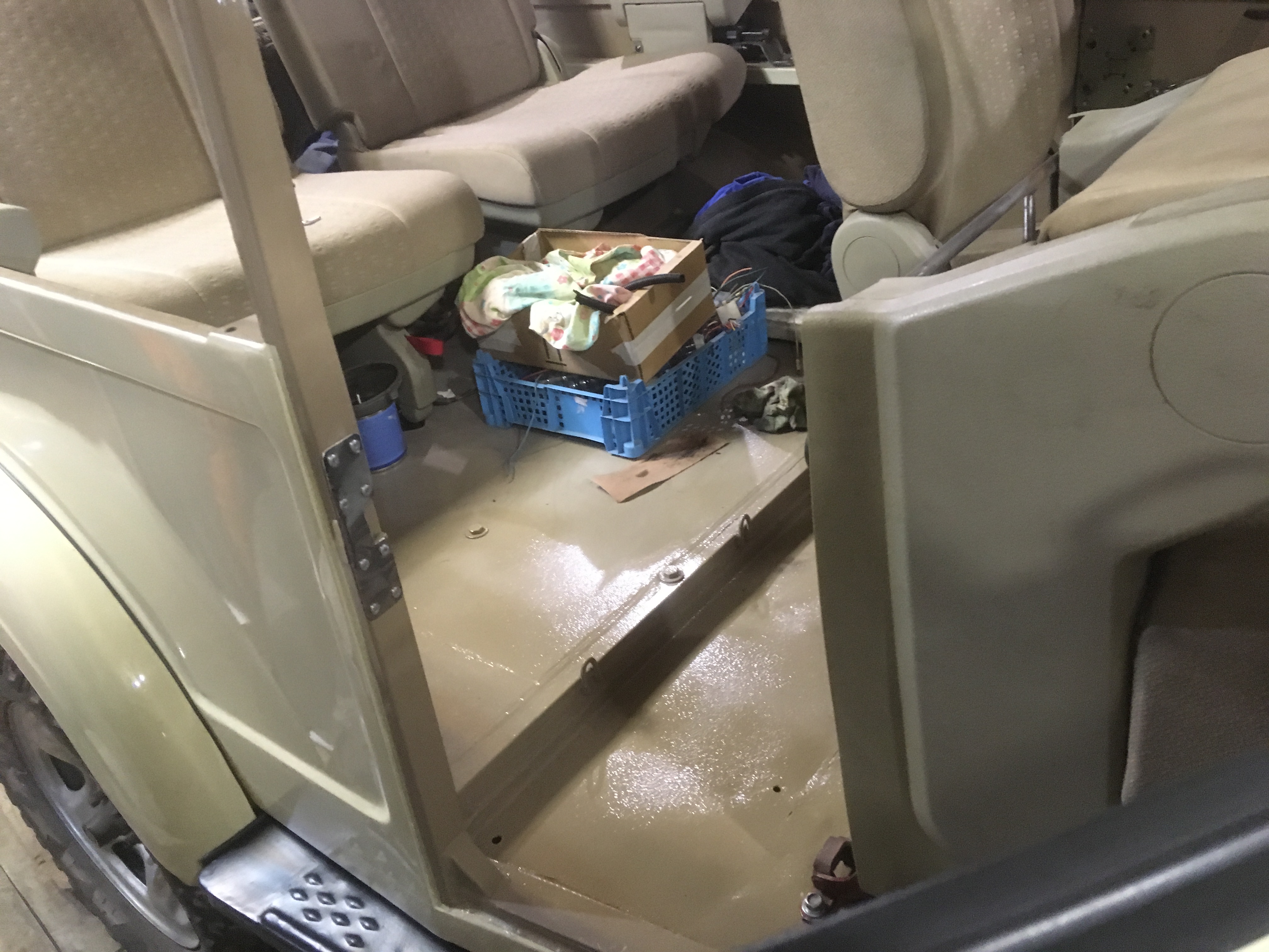

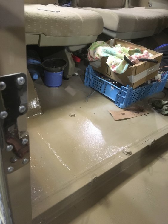

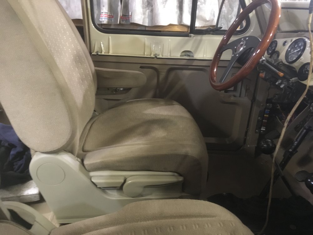

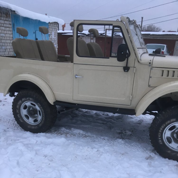

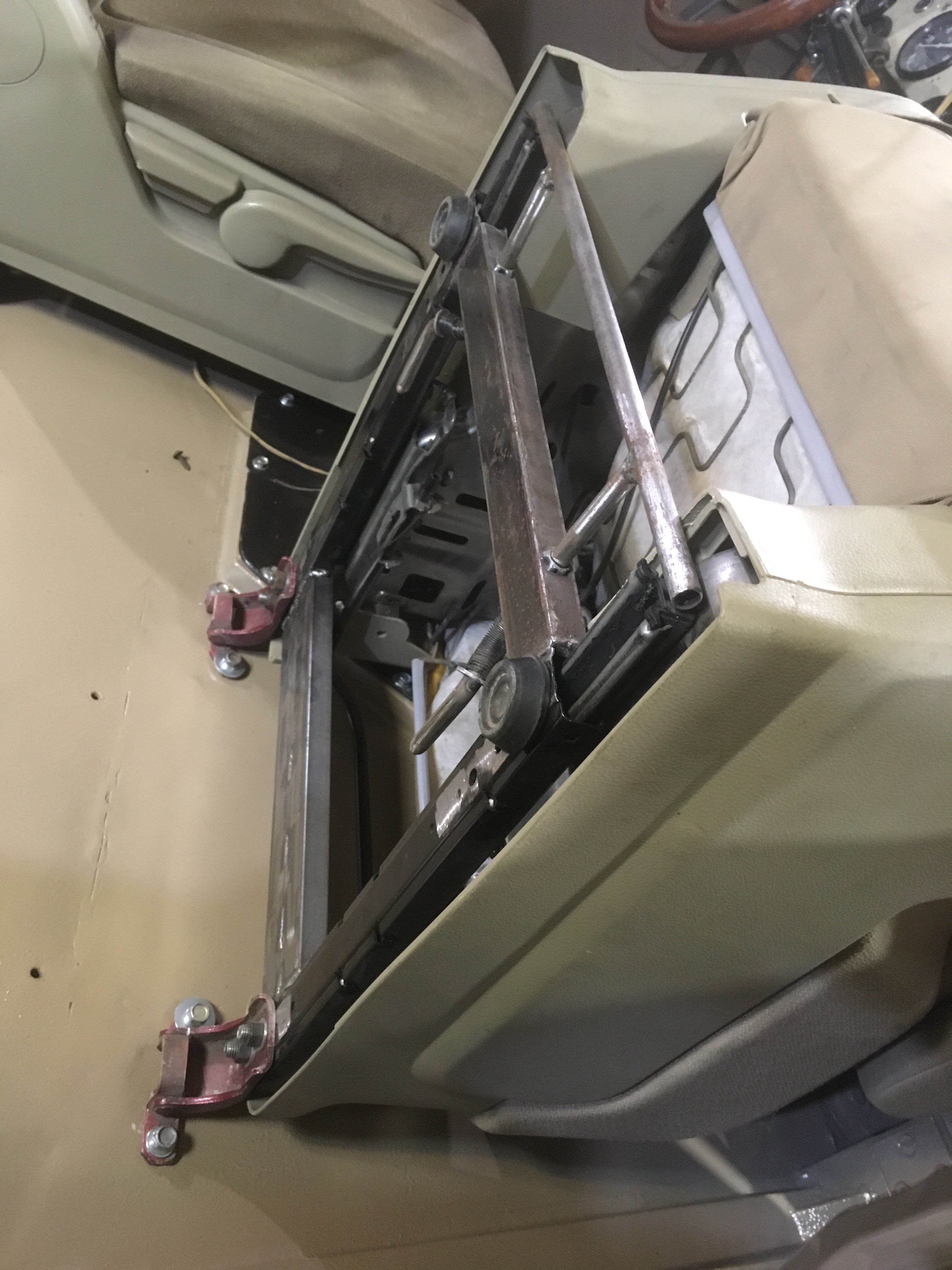

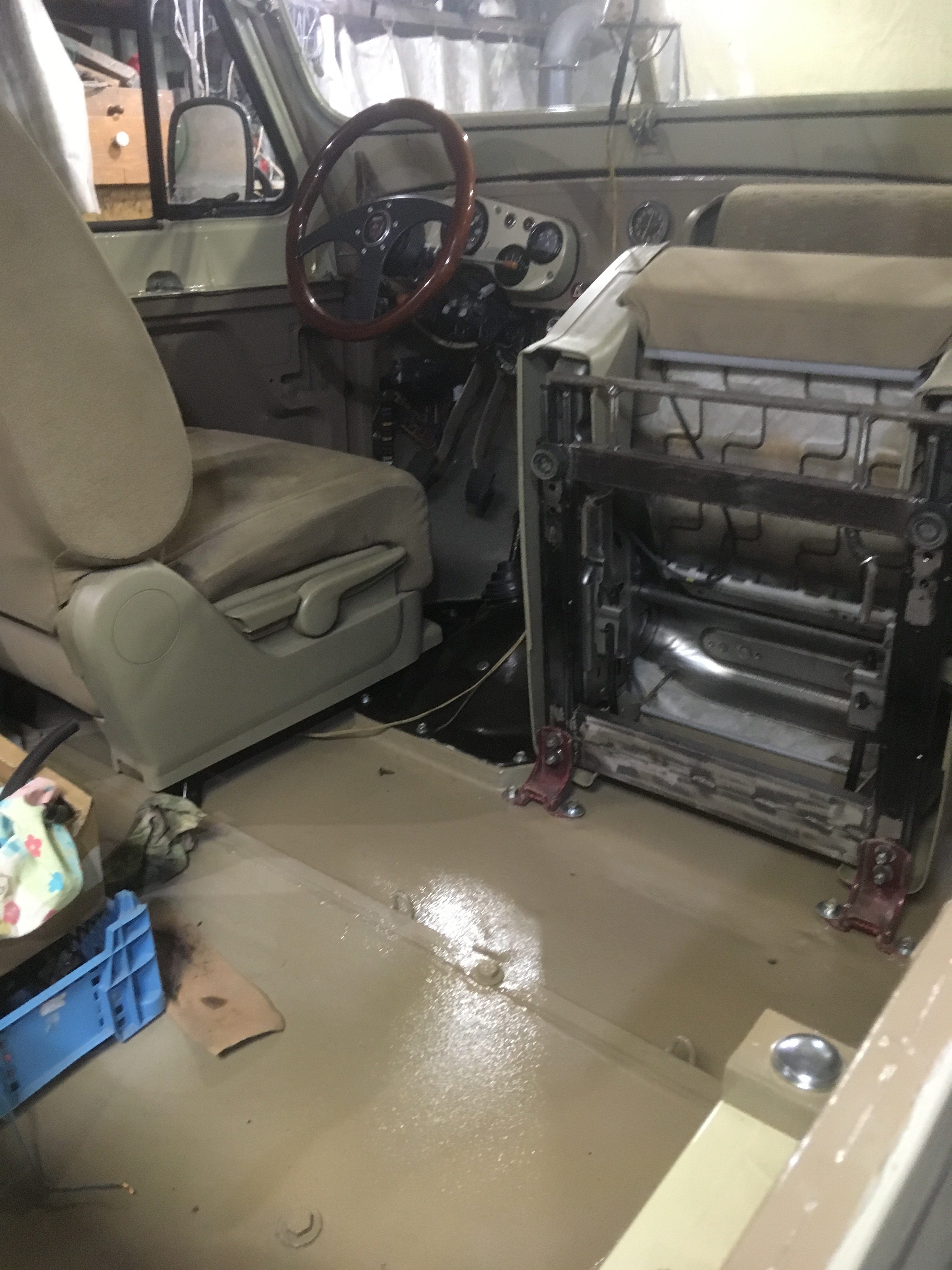

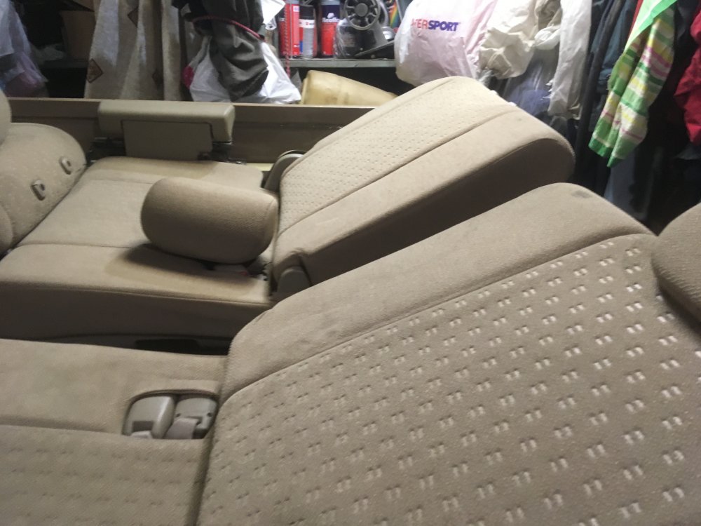

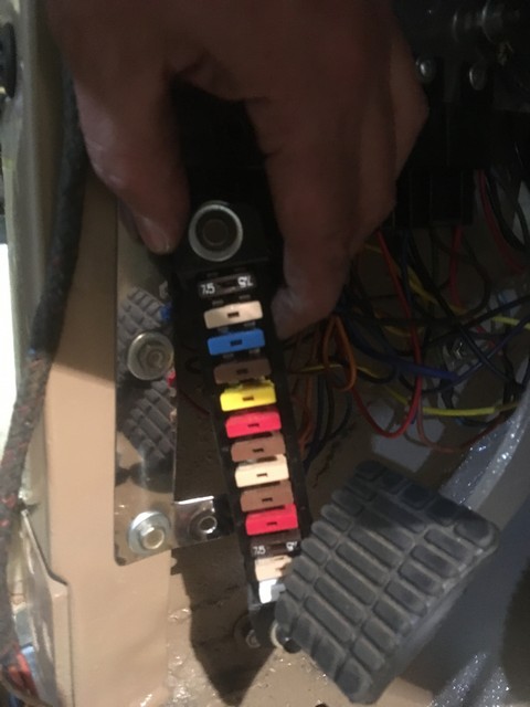

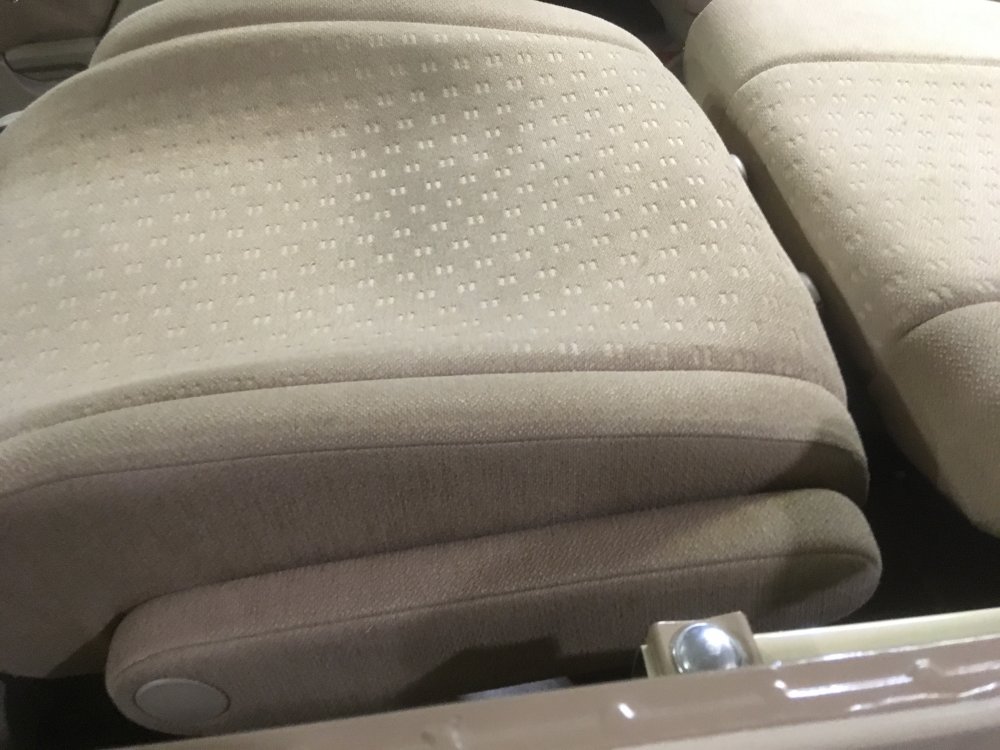

Горьковчанин 45 Жалоба Опубликовано: 12 декабря 2018 (изменено) С проводкой наконец закончили с электриком . Собирал салон и вот что получилось. откидным сделал только правое сиденье вот так выглядят в разложенном состоянии Изменено 12 декабря 2018 пользователем Горьковчанин 2 Цитата Поделиться сообщением Ссылка на сообщение Поделиться на других сайтах

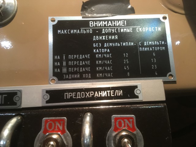

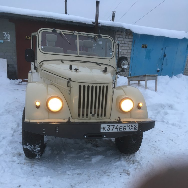

Горьковчанин 45 Жалоба Опубликовано: 13 декабря 2018 (изменено) Автомобиль выехал на обкатку Забрал шильдики в салон. Вот что получилось: а вот и видео.. осторожно, ненормативная лексика Изменено 13 декабря 2018 пользователем Горьковчанин 3 Цитата Поделиться сообщением Ссылка на сообщение Поделиться на других сайтах

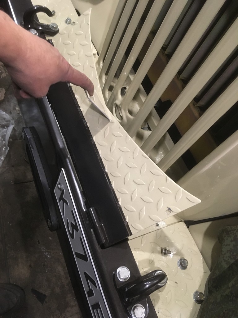

Горьковчанин 45 Жалоба Опубликовано: 14 января 2019 2 1 Цитата Поделиться сообщением Ссылка на сообщение Поделиться на других сайтах
