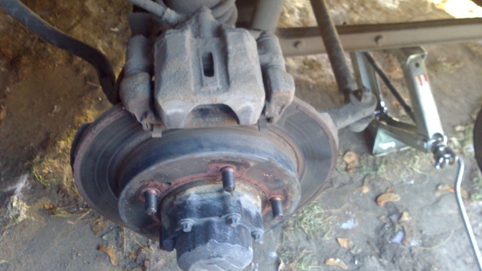

gazonchik1969 1 642 Жалоба Опубликовано: 2 сентября 2018 (изменено) газелины суппорта - намног надёжней волгиных и (тем паче) уазиных(сплошной хань.. торгаши , иной раз, даж конят ими барыжить..) тому есть логика - Конструкция суппорта: механизм с фиксированной скобой.Лицензия: компания Girling (компания была куплена Joseph Lucas Group еще в 50х годах прошлого века). По лицензии был закуплен на автомобили Москвич-2140, ГАЗ-3102. Для Москвича признана системой с запасом, а для ГАЗ-3102 - оптимальной и Тормозная система ГАЗ-3102 (выпуск 1997?-2008).Конструкция суппорта: механизм с плавающей скобойЛицензия: компания Joseph Lucas Group навроде задумки обе - не от дуракофф)) одначе, сётаки, в наших технико-каномичцких условиях - лучшее выделывают механизмы попрощее (плавающю скобу) хани - в т.ч. )) главно дело (призамене колодок) ревизовать и приводить в надлежащ. сост. напраляющие штифты. пы.сы. пыльники(поршн.) покупать токома настоячие(марка не в памяти) их особенность - незатрудн.(сравнительно)) установка(эластичная гофра и упругий поясок, цвет чёрный) при случае - упомяну производителя(добрым словом)) Изменено 2 сентября 2018 пользователем gazonchik1969 Цитата Поделиться сообщением Ссылка на сообщение Поделиться на других сайтах

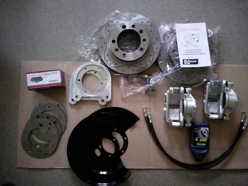

Саша Вии 786 Жалоба Опубликовано: 3 сентября 2018 Приехала посылка из Ульяновска, в пятницу заказал, а в понедельник уже забрал из транспортной , ничего искать не надо! Теперь будет чем заняться, очень оперативно собрали и отправили, мне понравилось! Цитата Поделиться сообщением Ссылка на сообщение Поделиться на других сайтах
gazonchik1969 1 642 Жалоба Опубликовано: 3 сентября 2018 (изменено) ты токома не сетуй. энту тормозуху - вылей не в тормоза. возьми неву(тосолсинтезовскую) да и колодки - не фонтан. по дискам , надо глядеть штангелем.. явное палево - расширенный(в сравнении с нормой)"вентпрогал"(металла -меньше, ресурс - снижен..всё как любят хани)) потому - проверь и промерь(сверясь с литературой) пы.сы. комплект набран грамотно(с позиции продавана)). в закупе("тормозуха", колодки) весьма скидочны. пы.пы.сы. "гурщики" - суть перекупы.. купив(изготовив) планшайбы, разумнее - самовставательно прикупить комплектующие, встанет дешевше и качественнее. Изменено 11 сентября 2018 пользователем gazonchik1969 2 Цитата Поделиться сообщением Ссылка на сообщение Поделиться на других сайтах
gazonchik1969 1 642 Жалоба Опубликовано: 3 сентября 2018 таких блестючих суппортов - тож ни разу не приобретал)) восток - ослепителен быть стараеца(зачастую)) Цитата Поделиться сообщением Ссылка на сообщение Поделиться на других сайтах
gazonchik1969 1 642 Жалоба Опубликовано: 3 сентября 2018 (изменено) примерно так - выполнена цветовая гамма заводского (колор настоячего чугуния)) Изменено 3 сентября 2018 пользователем gazonchik1969 Цитата Поделиться сообщением Ссылка на сообщение Поделиться на других сайтах
