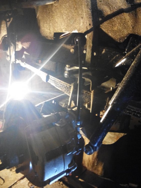

Саша Вии 786 Жалоба Опубликовано: 17 октября 2018 Если я правильно понимаю, то на суппорте газели должен ещё стоять какой - то фиксатор удерживающий шланг от самопроизвольного кручения, вот на фото даже отверстие есть, но как он выглядит и как называется никак в интернете не найду. Для газели и Волги это одна и та же фиговина будет или они разные? Цитата Поделиться сообщением Ссылка на сообщение Поделиться на других сайтах
gazonchik1969 1 642 Жалоба Опубликовано: 17 октября 2018 Только что, Саша Вии сказал: Если я правильно понимаю, то на суппорте газели должен ещё стоять какой - то фиксатор удерживающий шланг от самопроизвольного кручения, вот на фото даже отверстие есть, но как он выглядит и как называется никак в интернете не найду. Для газели и Волги это одна и та же фиговина будет или они разные? у газелина шланга , штуцер - винт (не кольцо) не требует допкреплений Цитата Поделиться сообщением Ссылка на сообщение Поделиться на других сайтах
gazonchik1969 1 642 Жалоба Опубликовано: 17 октября 2018 разумнее будет, установив узлы на авто - измерительноопытным путём подобрать тип штуцеров и длину шлангов(с учётом , ходов и задеваний) пы.сы. общий совет (с учётом местного колорита)) - не приобретать "наборы"(впаривают - что негоже, по спекулятивной цене)) Цитата Поделиться сообщением Ссылка на сообщение Поделиться на других сайтах
Саша Вии 786 Жалоба Опубликовано: 17 октября 2018 5 минут назад, gazonchik1969 сказал: разумнее будет, установив узлы на авто - измерительноопытным путём подобрать тип штуцеров и длину шлангов(с учётом , ходов и задеваний) пы.сы. общий совет (с учётом местного колорита)) - не приобретать "наборы"(впаривают - что негоже, по спекулятивной цене)) Я уже прикинул, что гуровские шланги ,которые мне прислали слишком длинны , купил точно такого же плана от бычка 5301, они короче ,мне по длине подходят. Газелевские , с твоего фото мне не подойдут ,у них на штуцере только внутренняя резьба, наружной нету ,если нарезать ,то нужна будет плашка 16/1,5 иначе не закрепить. Однако, если на газели шланги под штуцер ( в супорт), то для чего тогда отверстие с резьбой на моем супорте ,рядом с перепускным клапаном? Каков размер резьбы штуцера на твоём фото который идёт в супорт 10/1? Цитата Поделиться сообщением Ссылка на сообщение Поделиться на других сайтах
gazonchik1969 1 642 Жалоба Опубликовано: 17 октября 2018 (изменено) Только что, Саша Вии сказал: ,у них на штуцере только внутренняя резьба, наружной нету , скоба стопорная (кольцо - принайтовить в удобном) Изменено 17 октября 2018 пользователем gazonchik1969 Цитата Поделиться сообщением Ссылка на сообщение Поделиться на других сайтах
gazonchik1969 1 642 Жалоба Опубликовано: 17 октября 2018 Только что, Саша Вии сказал: Каков размер резьбы штуцера на твоём фото который идёт в супорт 10/1? фото - из сети. шланги(газелины) - уйма штуцеров(в продаже - штуцера переходники) Цитата Поделиться сообщением Ссылка на сообщение Поделиться на других сайтах
Саша Вии 786 Жалоба Опубликовано: 17 октября 2018 2 минуты назад, gazonchik1969 сказал: Чот сомнительная хреновина ))) неужели это держит? Гайка с резьбой и гровером по - моему куда как надежнее 1 Цитата Поделиться сообщением Ссылка на сообщение Поделиться на других сайтах
gazonchik1969 1 642 Жалоба Опубликовано: 17 октября 2018 (изменено) Только что, Саша Вии сказал: Чот сомнительная хреновина ))) неужели это держит? Гайка с резьбой и гровером по - моему куда как надежнее мильёна три.. с гаком (общего пробега - под наблюдением)) ни одного выпада(важно - толщина гнезда(чоб именно - "пружинная" скоба) Изменено 17 октября 2018 пользователем gazonchik1969 1 Цитата Поделиться сообщением Ссылка на сообщение Поделиться на других сайтах

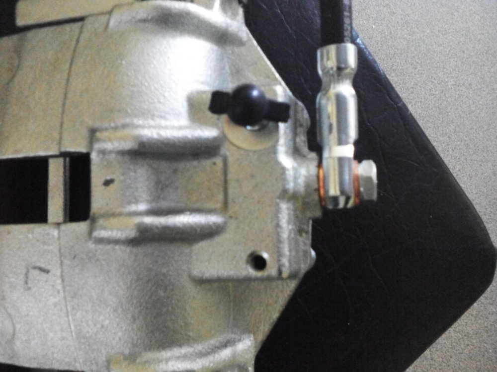

Саша Вии 786 Жалоба Опубликовано: 17 октября 2018 И всё-таки мне газалевский шланг не подойдёт , смотри ,как у меня на фото Цитата Поделиться сообщением Ссылка на сообщение Поделиться на других сайтах
Саша Вии 786 Жалоба Опубликовано: 17 октября 2018 2 минуты назад, mozddok сказал: Как этот держатель называется? Цитата Поделиться сообщением Ссылка на сообщение Поделиться на других сайтах
mozddok 243 Жалоба Опубликовано: 17 октября 2018 Держатель наконечника тормозного шланга. Цитата Поделиться сообщением Ссылка на сообщение Поделиться на других сайтах
