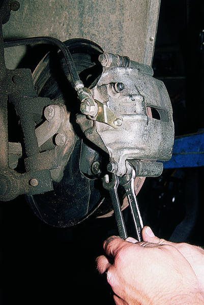

Саша Вии 786 Жалоба Опубликовано: 17 октября 2018 (изменено) Вот нашел пару фото из тырнета, с нужным направлением держателя наконечника , это вроде бы от Волги , буду искать такие.Всем спасибо за помощь! Изменено 17 октября 2018 пользователем Саша Вии Цитата Поделиться сообщением Ссылка на сообщение Поделиться на других сайтах

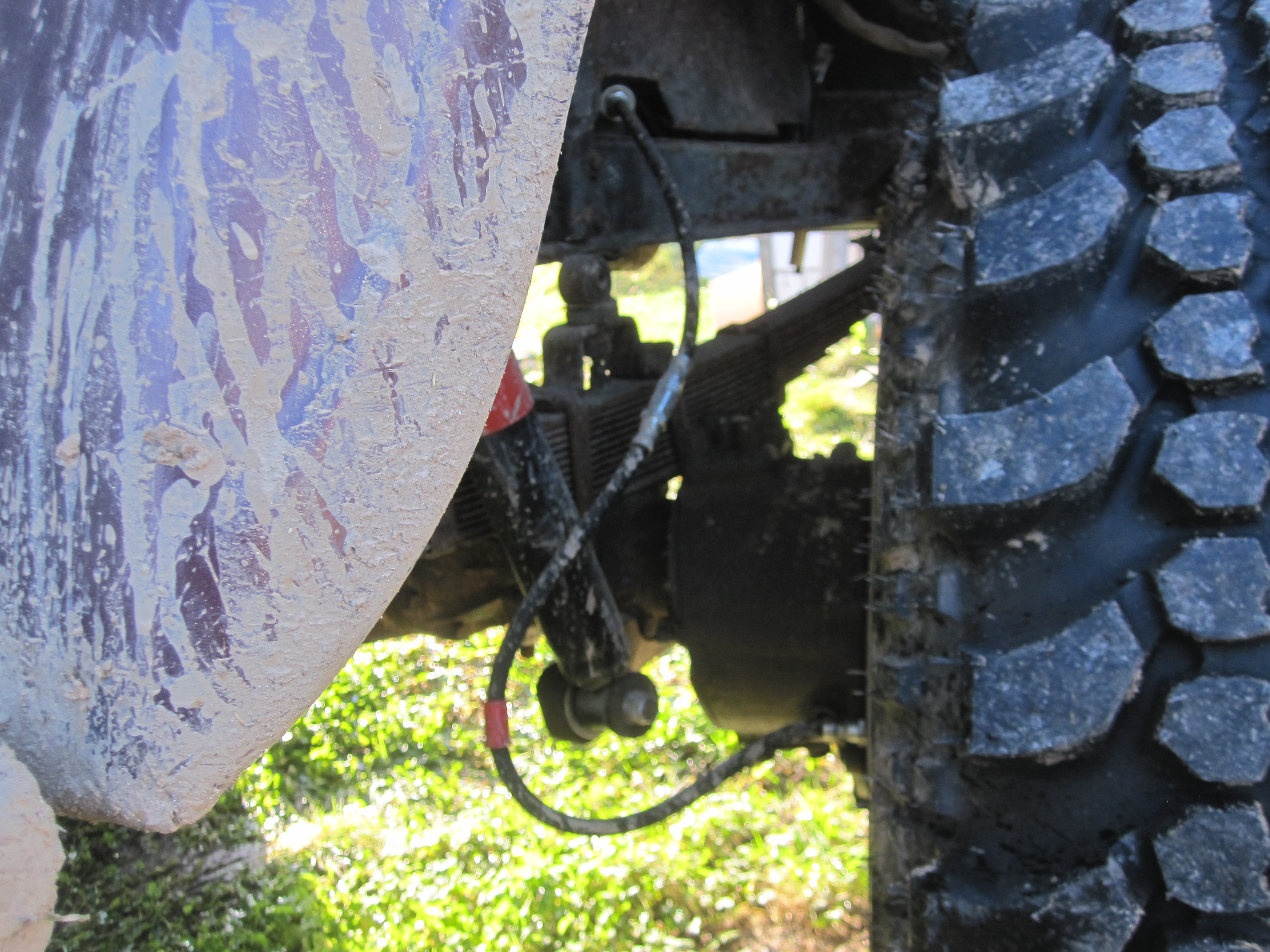

Федот68 4 331 Жалоба Опубликовано: 18 октября 2018 (изменено) 9 часов назад, Саша Вии сказал: И всё-таки мне газалевский шланг не подойдёт , смотри ,как у меня на фото Один шланг ("с кольцом") - "от жигулей". Коротенький. Второй, длинный - " от газели". У него надо спилить носик. Дабы по месту скручивания шлангов уплотнение шло медным колечком ( тож "на 10") В штатный уазокронштейн под шланг ( который с гайкой) прекрасно новый с пружинной скобой стаёт. Сопряжение со старыми трубками - через переходник ( их у нас как говна за баней в каждом автолабазе).ессно тоже уплотнение колечком. Вот порядок действий при этой работе ( сопряжение шлангов, равно как и откручивание старых) - очень хорошо показан в автогуровском видео про замену тормозов на диски на примере бухани. Рекомендую внимательно каждое движение того пацанчика при этих операциях рассмотреть . Именно замена шлангов очень грамотно им производится. Далее. Поскольку я ставил тормоза на бухань - слева просто хомутиком (мона капроновую стяжку, у меня проволока медная под рукой была) за рулевой рычаг соединение шлангов принайтовал. А вот справа - изготовил из полоски железа толщины 2мм кронштейн. Одно отверстие - под головки шлангов (ф18мм) второе - под винт крепления крышки шкворня. Изменено 18 октября 2018 пользователем Федот68 Цитата Поделиться сообщением Ссылка на сообщение Поделиться на других сайтах

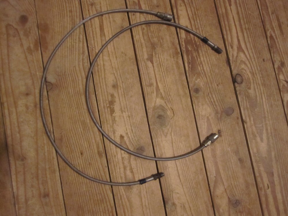

LexaNeDoma 983 Жалоба Опубликовано: 18 октября 2018 Ну да. Как-то так: Цитата Поделиться сообщением Ссылка на сообщение Поделиться на других сайтах

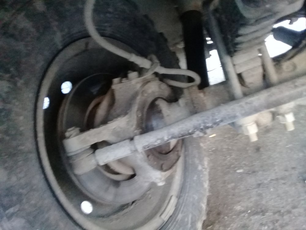

zotey 366 Жалоба Опубликовано: 18 октября 2018 15 минут назад, Саша Вии сказал: Мне такие соединения только в страшном сне могут присниться ))) Сфотаю свои сегодня. Чтобы вы спокойно спали;) Цитата Поделиться сообщением Ссылка на сообщение Поделиться на других сайтах

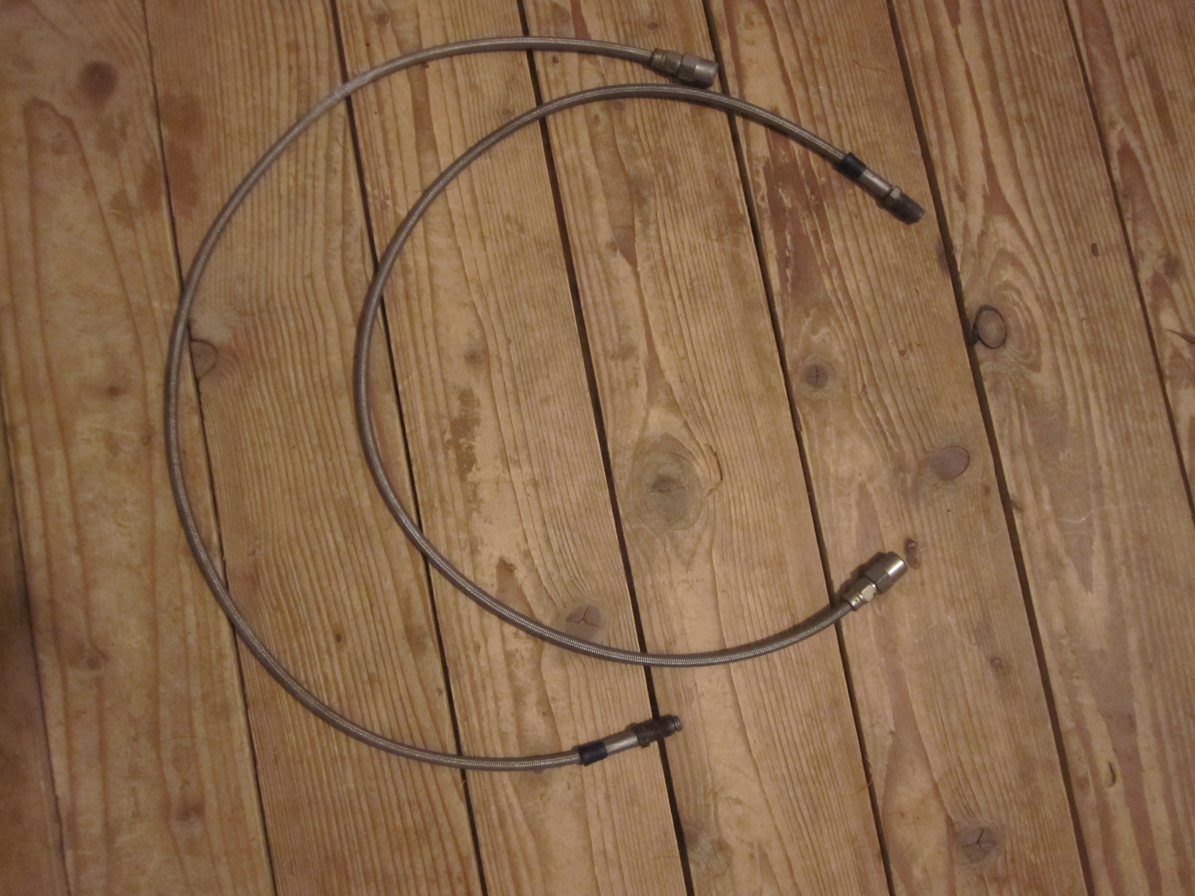

LexaNeDoma 983 Жалоба Опубликовано: 18 октября 2018 Могу это предложить. 77 см. Мне короткие. Цитата Поделиться сообщением Ссылка на сообщение Поделиться на других сайтах

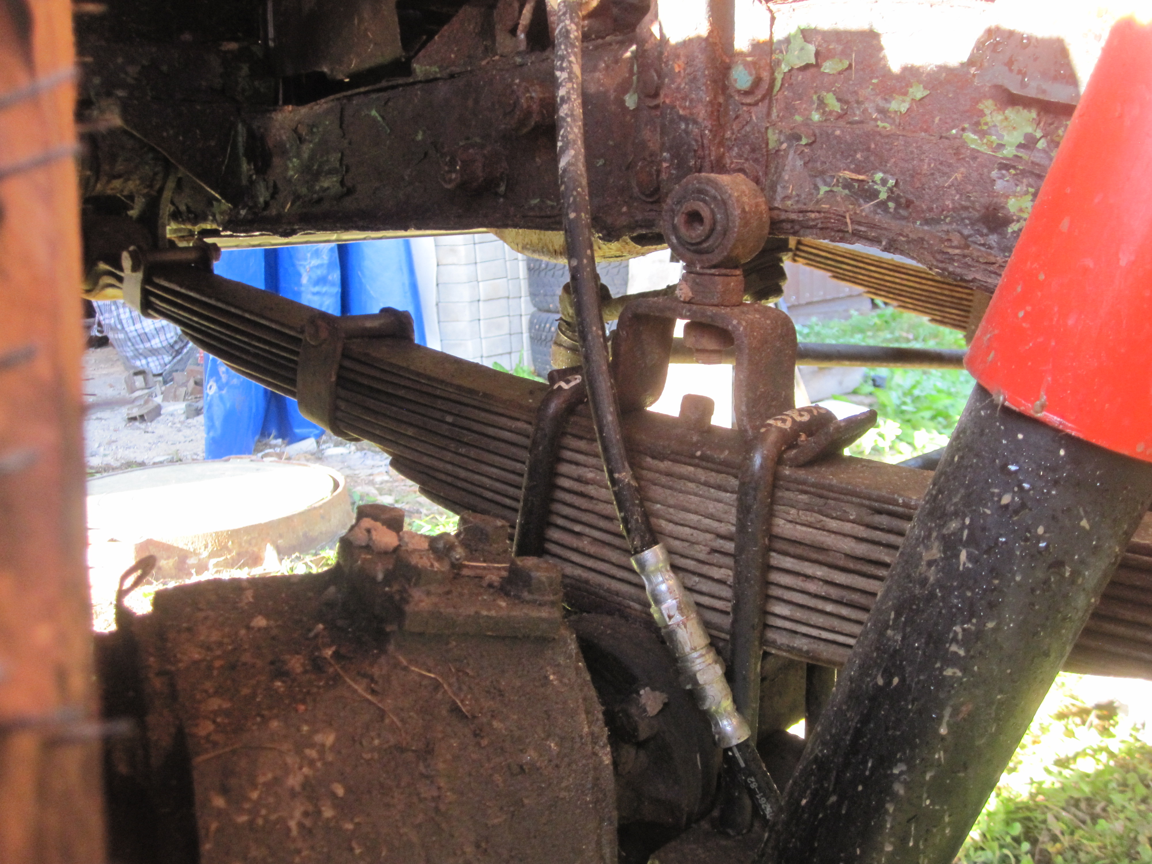

Федот68 4 331 Жалоба Опубликовано: 18 октября 2018 (изменено) Вот фото правой стороны . Сопряжение шлангов зафиксено кронштейном ( полоска с отверстием под голову шланга, ну и пружинная скоба , ессно для фиксации шланга в отверстии кронштейна) Поскольку "нижний" ( от кронштейна до суппорта) шланг практически неподвижен ( при работе подвески он "зафиксирован" между кронштейном и суппортом - двигается разве что на ход суппорта, ну и при откидывании суппорта при смене колодок) - особой необходимости в фиксирующих "кольцо" шланга держателях нет. К тому же мне они достались сильно б/у ( в смысле почти сгнившие ) а новых взамен так и не нашёл. Единственное - надо было этот кронштейн сделать длиннее ( согнуть его так, чтобы сопряжение шлангов поднять повыше - дабы на очковать за длинный шланг при ходах отбоя на крутом бездоре) Ну - дойдут руки - исправлю сей косячок. З.Ы. Спасибо тебе, Саша за своевременно замеченную косячность автогуровских планшайб . Именно при суппортах этого исполнения ( под шланг "с кольцом". а не "от газели, где шланг вкручивается в тело суппорта) штуцер ( "кольцо") шланга при "ровной" установке суппорта встречается с нижним болтом амортизатора... Кстати. Пробег с новыми тормозами ( и проставками "=25мм") уже тысячи полторы. Стиль езды - "больше газу меньше ям". Планшайбы, установленные "по гуровски" - под цапфу пока подлянок не кидают. Правда посажены на болты "усиленной" серии ( "98 попугаев", судя по маркировке) против тридцать три года до того машинка ездила на "строительных" - в "58попугаев" этих болтиках ( со штатным креплением цапфы , сверху которой тормозной щит одевается) Повторюсь. Авто - бухань. У которой по данным ОАО УАЗ в пустом ( снаряжённом) виде на переднюю ось приходится 1200 кг веса из общих 1800 ( по данным ОАО УАЗ. моя - 2100 весит, правда с комплектом возимого инструмента - хайджек, топоры и прочее ) Вовремя ты это заметил. Изменено 18 октября 2018 пользователем Федот68 Цитата Поделиться сообщением Ссылка на сообщение Поделиться на других сайтах

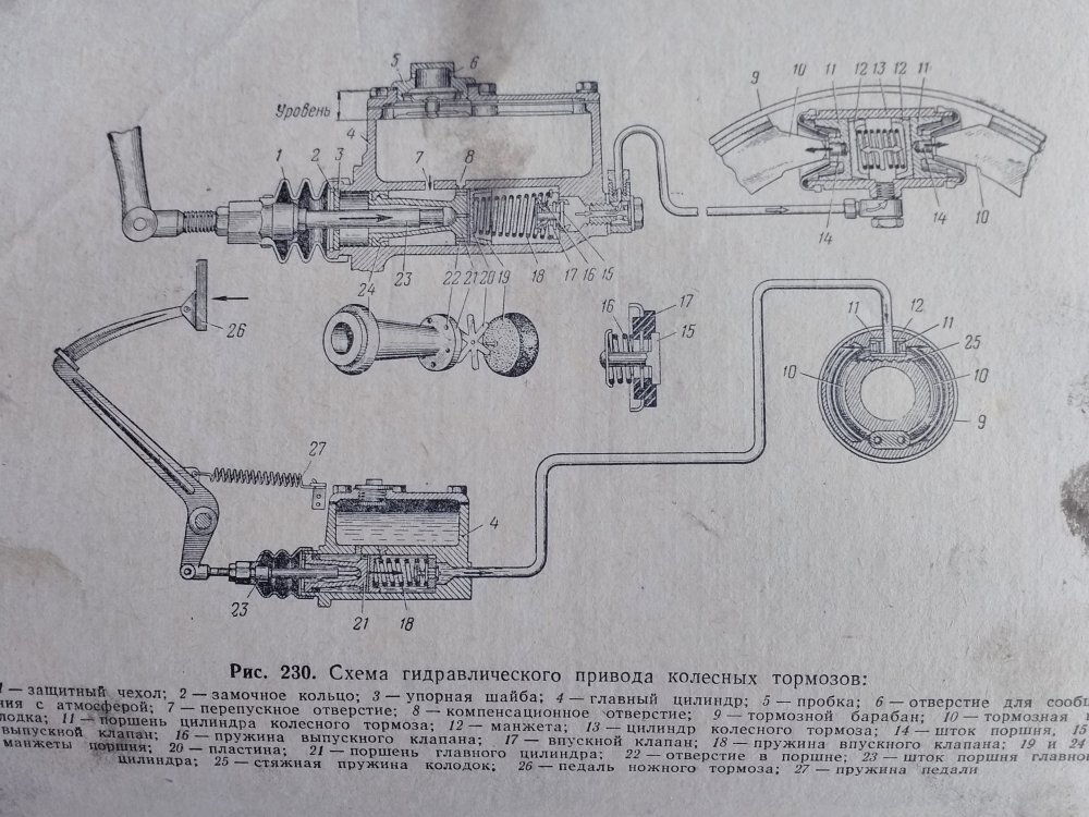

некто 130 Жалоба Опубликовано: 2 ноября 2018 18 часов назад, Саша Вии сказал: На машине не езжу . Сезон кончился.Сегодня пришел прокачал одну сторону недоделанных тормозов.Пока было непрокачано ,тормозной диск легко крутился не задевая ничего, как только прокачал одну сторону встало колом, с трудом монтировкой удается провернуть. Возник вопрос почему поршень с колодками не отходит от тормозного диска? И вообще не понятно ,что должно заставить убраться поршень обратно в суппорт, ведь пружин там никаких нет. Удалите из ГТЦ обратный клапан, и будет Вам счастье. ))) Цитата Поделиться сообщением Ссылка на сообщение Поделиться на других сайтах
Саша Вии 786 Жалоба Опубликовано: 2 ноября 2018 28 минут назад, некто сказал: Удалите из ГТЦ обратный клапан, и будет Вам счастье. ))) Объясните пожалуйста подробнее ,что надо удалить из гтц и что это даст, как удаление оного скажется на работоспособности . Цитата Поделиться сообщением Ссылка на сообщение Поделиться на других сайтах
