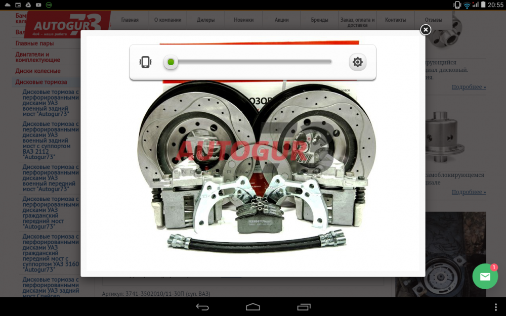

Саша Вии 786 Жалоба Опубликовано: 26 февраля 2020 4 минуты назад, Федот68 сказал: о на жопу ставятся суппорта ВАЗ 2112 ( если жабит в магазине их брать - на любой разборке за стакан портвейну их валом) Насколько я помню , под вазовские суппорта идет какая - то убогая конструкция переходника полукольца, которая не имеет достаточной жесткости.Вот это мне не нравится и отпугивает. Цитата Поделиться сообщением Ссылка на сообщение Поделиться на других сайтах
Саша Вии 786 Жалоба Опубликовано: 26 февраля 2020 Потрясающее убожество!!! Я такие переходники в гробу видел, в белых тапках. Цитата Поделиться сообщением Ссылка на сообщение Поделиться на других сайтах
Федот68 4 337 Жалоба Опубликовано: 26 февраля 2020 Саша ну накрайняк вырежешь из передних планшайб крепежи под двенашкины суппорта. Это нивапрос. Спич мой был в основном про то, что задние тормоза обязаны быть СЛАБЕЕ передка. Кстати раньше ставили нивские диски на жопу УАЗерам и ( поскольку нивские диски не вентилируемые=тонкие) - восьмёркины суппорта. Двенашкины суппорта только для того, чтобы УАЗодиски без проблем в них входили. Кстати. поинтересуйся из чего делались суппорта ГАЗ3102. ( той самой - с форкамерным мотором которая) ссать будешь кипятком и долго.... Цитата Поделиться сообщением Ссылка на сообщение Поделиться на других сайтах

Федот68 4 337 Жалоба Опубликовано: 28 января 2024 26.02.2020 в 20:57, Саша Вии сказал: Потрясающее убожество!!! Я такие переходники в гробу видел, в белых тапках. Дело в том, что кронштейны сии ставятся с внутренней стороны моста. На фланец цапфы ( приварной) со стороны чулка. Так по геометрии получается ( расположение диска, ступицы и этого фланца) И один Х вырезать в кольце "очко" шириной с толщину чулка... ( дабы надеть на место эту планшайбу) Цитата Поделиться сообщением Ссылка на сообщение Поделиться на других сайтах
