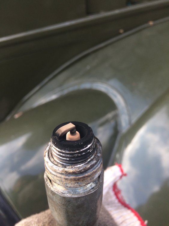

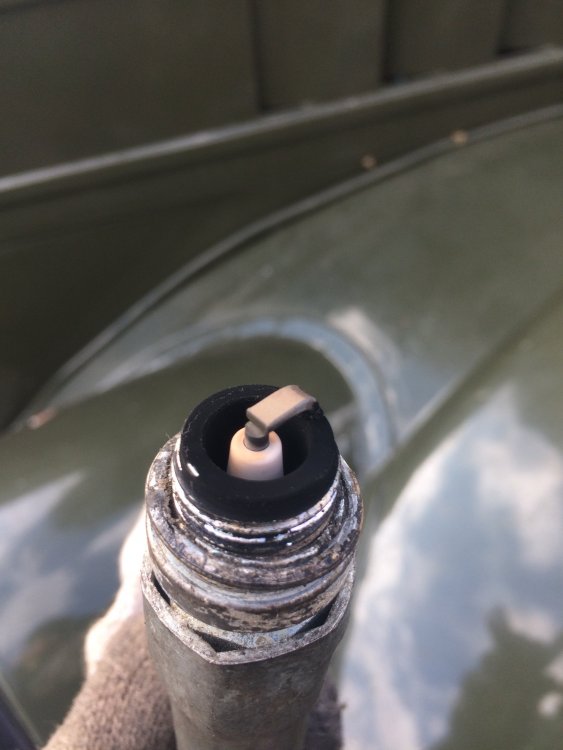

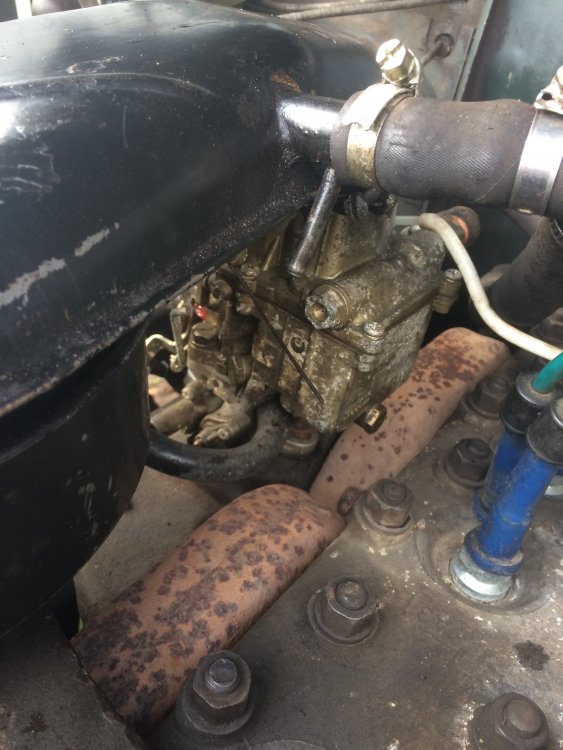

Павел Першин 55 Жалоба Опубликовано: 28 октября 2018 1 час назад, gazonchik1969 сказал: с карбом - проверить и привести в соответствие(значения жиклёров, чистота, состояние привалочных и прокладок). ремонт(обслуживание) карбюратора - неспешная работа по заделке(уменьш.) отверстий(где не надо)) и чистке , да подбору(где надо)). регулировки(значимые) - уровень и ХХ(суть -финишные работы) исполяюца - на исправном карбе. ВФ(современн) обязателен(для немузея) . пы.сы. ГТЖ коего числа??(если карб новый - обязательна проверка пропускной.. силяви)) Сегодня выкрутил свечи, посмотрите, может что увидите, ещё не пойму, фильтр чистый, но смущает где выход сапуна из кастрюли, там снизу нет шланга, просто носик смотрит вниз и на карбюраторе сверху присутствует налёт масла. Цитата Поделиться сообщением Ссылка на сообщение Поделиться на других сайтах
LexaNeDoma 988 Жалоба Опубликовано: 28 октября 2018 Передоз. Цитата Поделиться сообщением Ссылка на сообщение Поделиться на других сайтах
Павел Першин 55 Жалоба Опубликовано: 28 октября 2018 14 минут назад, LexaNeDoma сказал: Передоз. Что-что делать? Цитата Поделиться сообщением Ссылка на сообщение Поделиться на других сайтах
Саша Вии 789 Жалоба Опубликовано: 28 октября 2018 Незадействованный патрубок на кастрюле это малая ветвь вентиляции, призвана отсасывать картерные газы на ХХ помимо кастрюли прямо в карбюратор, там, в нижней части карбюратора штуцер должен быть, все соединяется трубкой Цитата Поделиться сообщением Ссылка на сообщение Поделиться на других сайтах
Саша Вии 789 Жалоба Опубликовано: 28 октября 2018 2 минуты назад, Павел Першин сказал: Что-что делать? Смесь переобогащенная , бензину много воздуха мало Цитата Поделиться сообщением Ссылка на сообщение Поделиться на других сайтах

Алексей Попович 175 Жалоба Опубликовано: 28 октября 2018 23 минуты назад, Павел Першин сказал: Что-что делать? Замените ГТЖ -вероятно стоит за 300, а необходим немногим больше 260 .(копните форум технология описана )Ну и понимаем что карбюратор не родной и стоит неправильно. Цитата Поделиться сообщением Ссылка на сообщение Поделиться на других сайтах

Саша Вии 789 Жалоба Опубликовано: 28 октября 2018 Карбюратор стоит неправильно , это верно подмечено ,все тепло от коллектора прямо под поплавковую камеру , специально ,чтобы бензин побольше испарялся))) Цитата Поделиться сообщением Ссылка на сообщение Поделиться на других сайтах

Павел Першин 55 Жалоба Опубликовано: 28 октября 2018 18 минут назад, Саша Вии сказал: Найди принцип работы и схему 131 карбюратора, если не ошибаюсь это он, там два винта всего ,ими и регулируй. На фото не заглушенная на банке фильтра трубка ни на что не влияет или заглушить ее? Цитата Поделиться сообщением Ссылка на сообщение Поделиться на других сайтах
Федот68 4 340 Жалоба Опубликовано: 28 октября 2018 5 минут назад, Павел Першин сказал: На фото не заглушенная на банке фильтра трубка ни на что не влияет или заглушить ее? Эта трубка соединяется с тем штуцером. шо прямо под ней в самом низе на фото ( на ево одета шланга, у куда заведена - Х.З.) Но сначала Спили старые шпильки крепления карбюратора заподлицо. И просверли отверстия ( и нарежь резьбу) под новые. дабы правильно карбюратор поставить - поплавковой камерой вперёд. А потом уже начнёшь пляски с бубном. 1 Цитата Поделиться сообщением Ссылка на сообщение Поделиться на других сайтах
Саша Вии 789 Жалоба Опубликовано: 28 октября 2018 2 минуты назад, Павел Першин сказал: На фото не заглушенная на банке фильтра трубка ни на что не влияет или заглушить ее? Ее правильно соединить со штуцером в нижней части карбюратора, чтобы на холостых из картера сосало Цитата Поделиться сообщением Ссылка на сообщение Поделиться на других сайтах
Павел Першин 55 Жалоба Опубликовано: 28 октября 2018 (изменено) 6 минут назад, Федот68 сказал: Эта трубка соединяется с тем штуцером. шо прямо под ней в самом низе на фото ( на ево одета шланга, у куда заведена - Х.З.) Но сначала Спили старые шпильки крепления карбюратора заподлицо. И просверли отверстия ( и нарежь резьбу) под новые. дабы правильно карбюратор поставить - поплавковой камерой вперёд. А потом уже начнёшь пляски с бубном. Это важно чтоб камерой вперёд? Переделывать придётся и крепления педали и тросика газа? Снимать коллектор чтоб шпильки новые сделать, то же то ещё занятие наверно) Изменено 28 октября 2018 пользователем Павел Першин Цитата Поделиться сообщением Ссылка на сообщение Поделиться на других сайтах

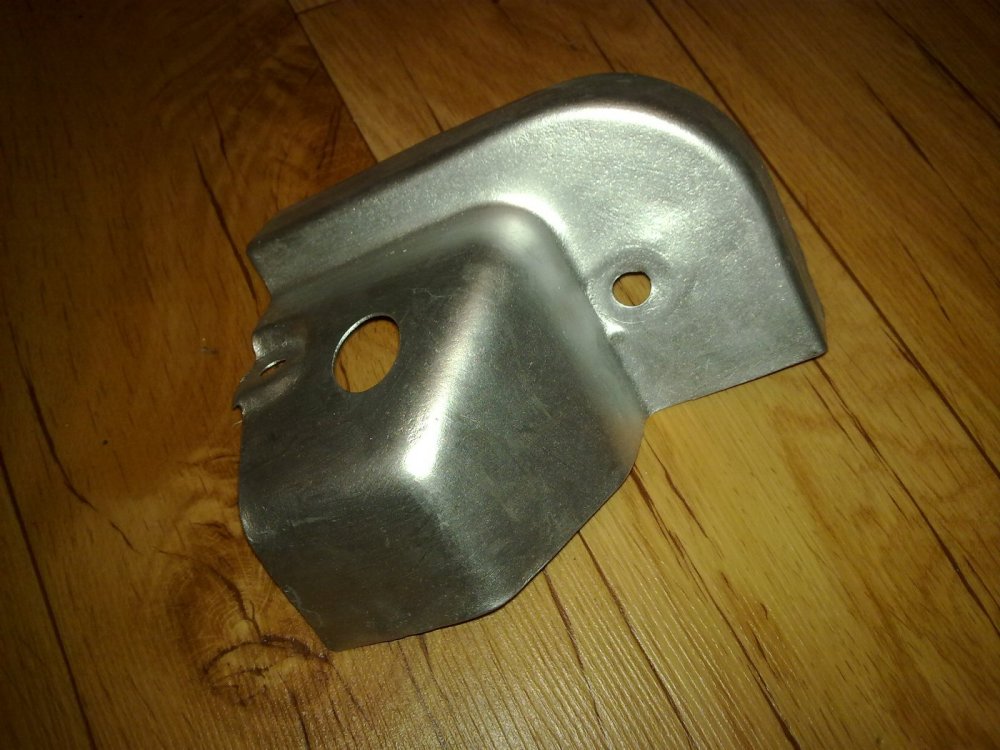

Саша Вии 789 Жалоба Опубликовано: 28 октября 2018 (изменено) 12 минут назад, Павел Першин сказал: Это важно чтоб камерой вперёд? Переделывать придётся и крепления педали и трусика газа? Камерой вперёд , чтобы подальше от горячего выхлопного коллектора, там ещё спереди ,в оригинале защитный экран должен стоять, чтобы бензин не кипел. 131 с завода предназначен под тяги, не под трос, это уже заколхожено, у меня 131 на м- 20 стоял поплавковой камерой вперёд и все тяги были родными, все прекрасно подходит. Изменено 28 октября 2018 пользователем Саша Вии Цитата Поделиться сообщением Ссылка на сообщение Поделиться на других сайтах
