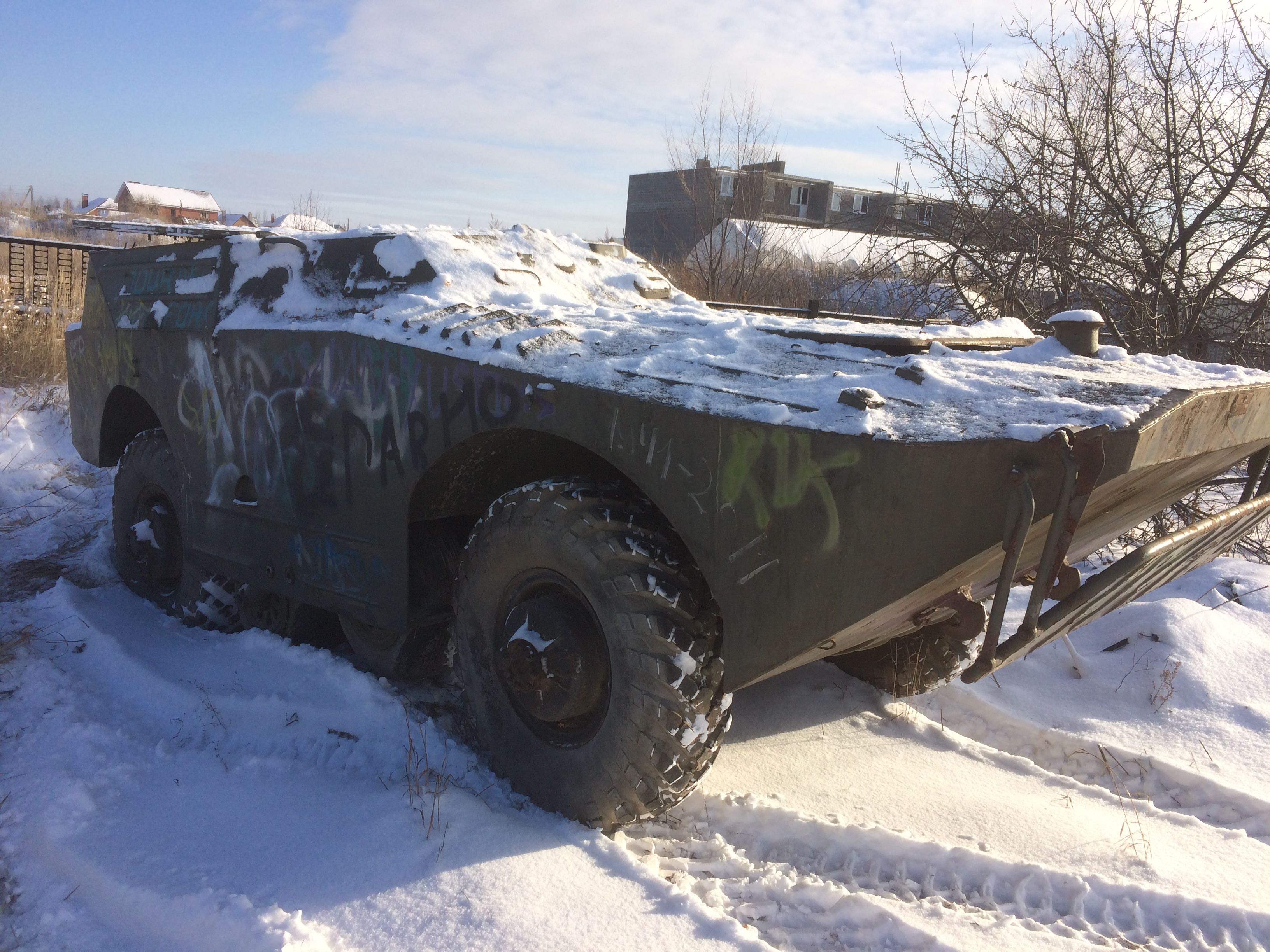

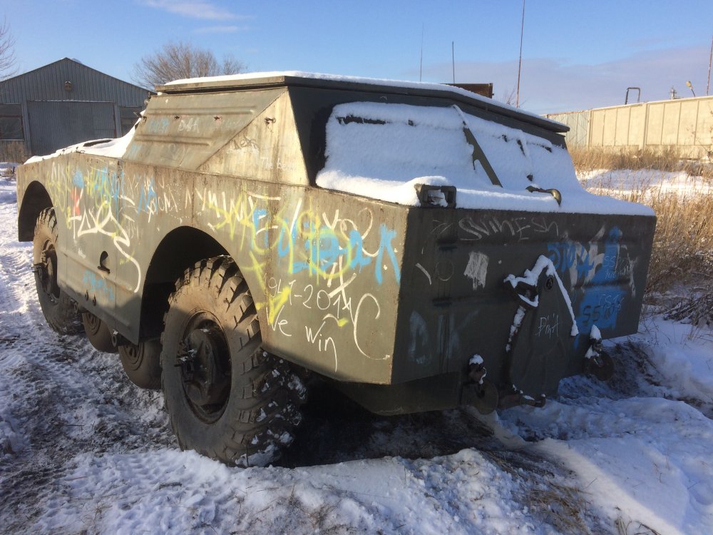

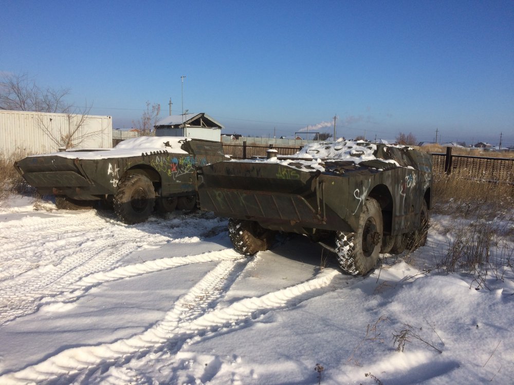

HORHE 5 Жалоба Опубликовано: 30 ноября 2018 2 по сути бронекапсулы.Разукомплектованы на 98%,вот думаю до весны,что с ними делать... Цитата Поделиться сообщением Ссылка на сообщение Поделиться на других сайтах

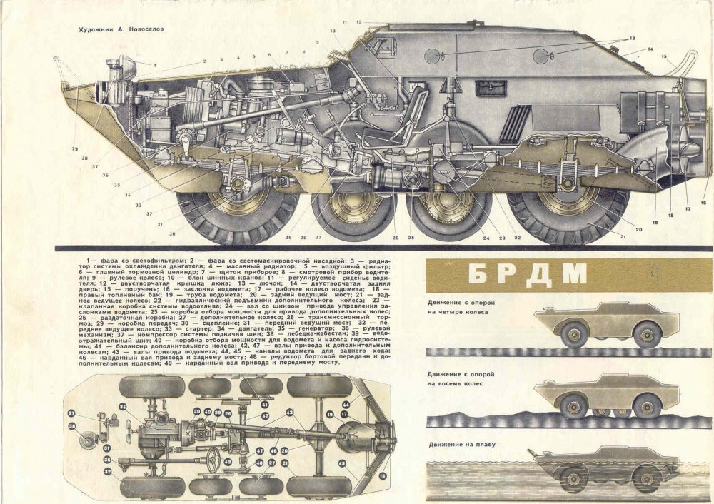

Midved 338 Жалоба Опубликовано: 9 декабря 2018 Устройство как говорится вот оно на картинке. Цитата Поделиться сообщением Ссылка на сообщение Поделиться на других сайтах

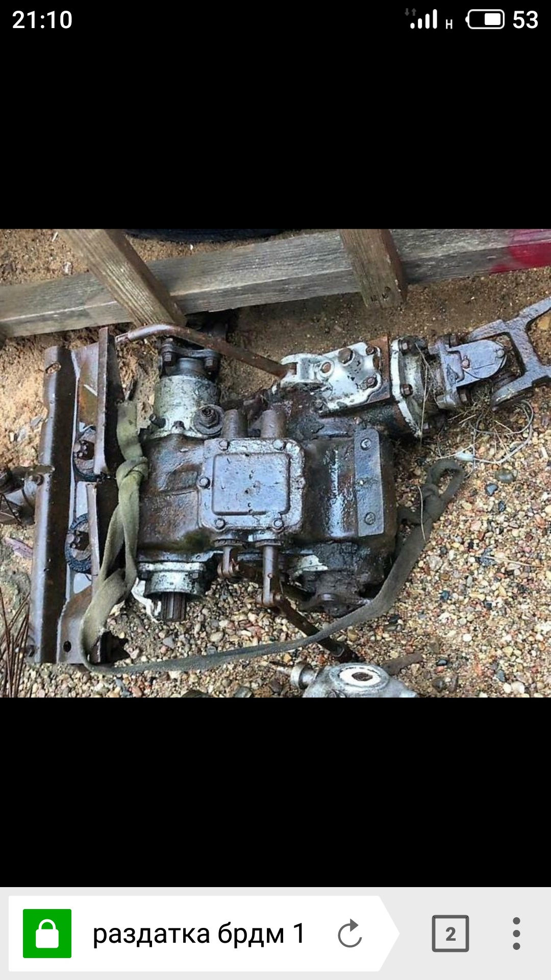

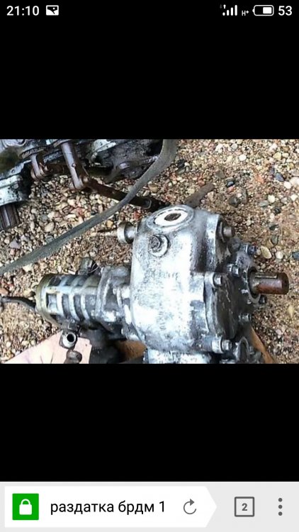

Midved 338 Жалоба Опубликовано: 9 декабря 2018 Раздатка выглядит так. По типу шишигиной , но с вом на средние колеса, не путать с раздаткой брдм 2, тут уникальный агрегат и там уникальный. 1 Цитата Поделиться сообщением Ссылка на сообщение Поделиться на других сайтах
Midved 338 Жалоба Опубликовано: 9 декабря 2018 Кпп по типу газ 51 оборудована ком для привода заднего винта и маслонасоса 1 Цитата Поделиться сообщением Ссылка на сообщение Поделиться на других сайтах
