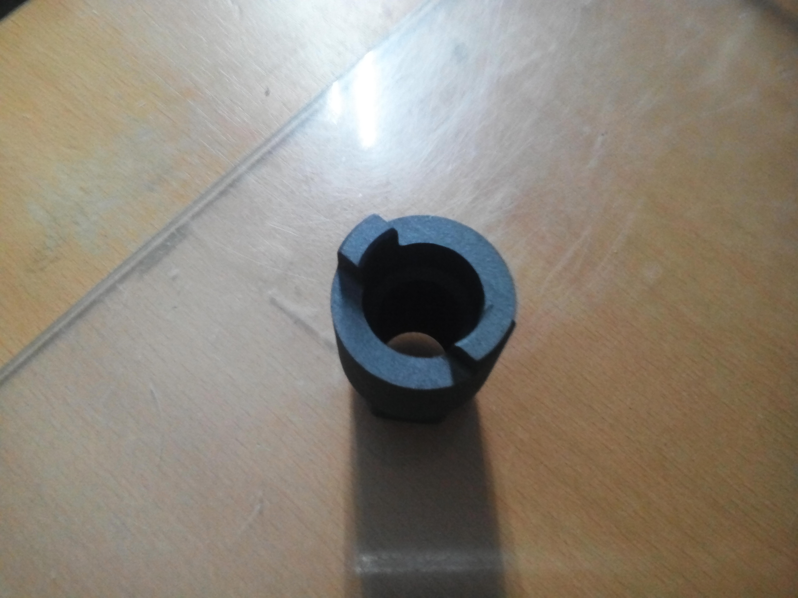

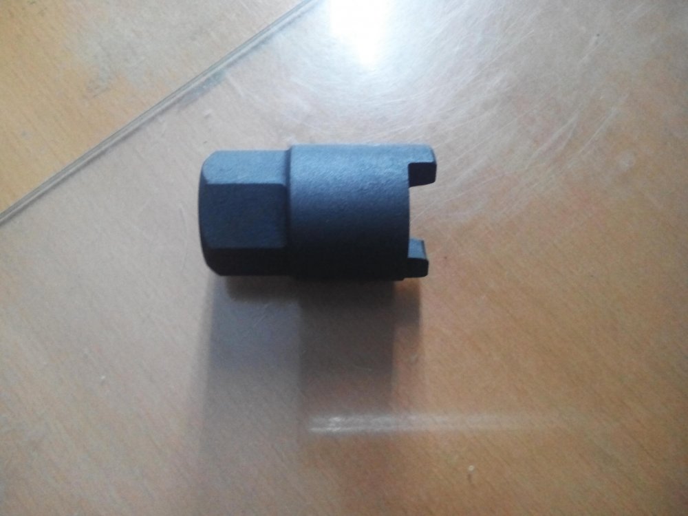

Саша Вии 789 Жалоба Опубликовано: 11 февраля 2019 К ним ещё должен быть вот такой ключ, не знаю чего им отворачивать, но в комплекте прислали. Цитата Поделиться сообщением Ссылка на сообщение Поделиться на других сайтах
Федот68 4 344 Жалоба Опубликовано: 11 февраля 2019 (изменено) Это ключик для родных Патровых шкворней. https://www.youtube.com/watch?v=C50UZeZZIb0 Поскольку у Саши Бакинского всё же шкворни для классического УАЗомоста ( не патрового) - ему такой ключик не нужен. А вот что у Саши Вии за кулаки ... - НИПАНЯТНА. Вот ещё саморекламная статейка от автогур73 : https://autogur73.ru/about/news/statya-vsyo-o-shkvorne-uaz.html Некое зерно разума - присутствует. Но ( на мой взгляд) - всё же статейка предвзятая. И тезис о "слабости на вертикальную нагрузку" шкворней с коническими подшипниками... Мягко говоря - несколько преувеличен ( у меня они ходят на УАЗ452 года по два- три в нещадном режиме - "больше газу меньше ям") В остальном ( обзор разных конструкций шкворня) - вполне понятно. Изменено 11 февраля 2019 пользователем Федот68 1 Цитата Поделиться сообщением Ссылка на сообщение Поделиться на других сайтах

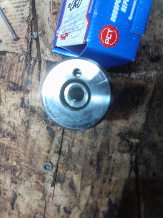

Гога68 1 310 Жалоба Опубликовано: 12 февраля 2019 пару вопросиков между делом. с этими шкворнями шайбу опорную надо ставить? отверстие сбоку сквозное так мыслю под штифт? из чего его можно сделать(ну пусть из сверла) и как крепить? стенка тонкая сползет в сепаратор. коли в крышку вварить то при регулировке убирая прокладки удавишь его опять в сепаратор. и надо ли там этот штифт? понятно в обычных шкворнях он нужен. а тут то зачем? тут же подшипник проворачивается а тело шкворня нет ни снизу ни сверху Цитата Поделиться сообщением Ссылка на сообщение Поделиться на других сайтах

Гога68 1 310 Жалоба Опубликовано: 12 февраля 2019 3 часа назад, Гога68 сказал: пару вопросиков между делом. с этими шкворнями шайбу опорную надо ставить? отверстие сбоку сквозное так мыслю под штифт? из чего его можно сделать(ну пусть из сверла) и как крепить? стенка тонкая сползет в сепаратор. коли в крышку вварить то при регулировке убирая прокладки удавишь его опять в сепаратор. и надо ли там этот штифт? понятно в обычных шкворнях он нужен. а тут то зачем? тут же подшипник проворачивается а тело шкворня нет ни снизу ни сверху кто про что Цитата Поделиться сообщением Ссылка на сообщение Поделиться на других сайтах
Федот68 4 344 Жалоба Опубликовано: 12 февраля 2019 3 часа назад, Гога68 сказал: пару вопросиков между делом. с этими шкворнями шайбу опорную надо ставить? отверстие сбоку сквозное так мыслю под штифт? из чего его можно сделать(ну пусть из сверла) и как крепить? стенка тонкая сползет в сепаратор. коли в крышку вварить то при регулировке убирая прокладки удавишь его опять в сепаратор. и надо ли там этот штифт? понятно в обычных шкворнях он нужен. а тут то зачем? тут же подшипник проворачивается а тело шкворня нет ни снизу ни сверху Я делал и новые отверстия в головке шкворня , шоп совпадали с отверстием в крышке/сошке. И ступенчатую шпонку - для того же точнее - штифт "грибком" изготавливал ( шоп в обойме подшипника до сепаратора не доставал) И сверлил новые отверстия в крышках шкворня. В сошке - не так удобно ( вернее - неудобно сошку снимать - отстёгивать её от рулевой тяги лениво) И новые отверстия в крышке сверлил Цитата Поделиться сообщением Ссылка на сообщение Поделиться на других сайтах

Гога68 1 310 Жалоба Опубликовано: 12 февраля 2019 47 минут назад, Федот68 сказал: И ступенчатую штифт "грибком" изготавливал вот эдь, не допер. благодарю а шайбы то опорные не надо поди? Цитата Поделиться сообщением Ссылка на сообщение Поделиться на других сайтах
