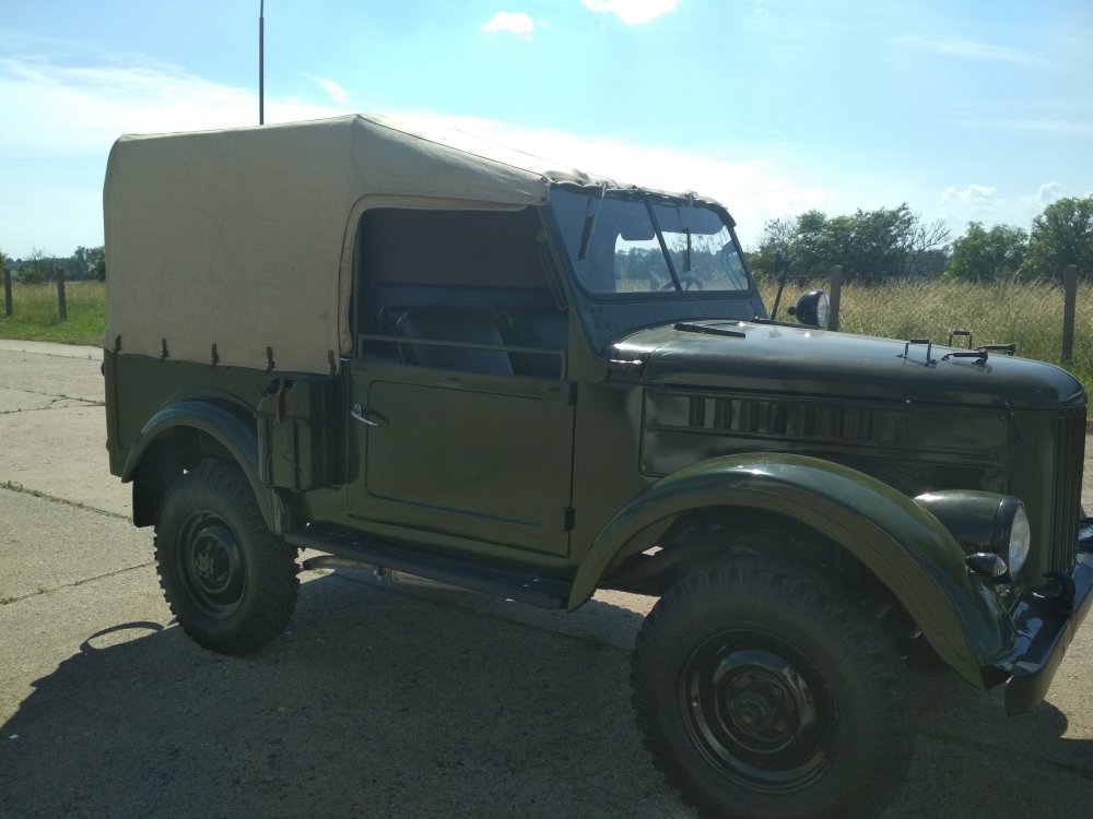

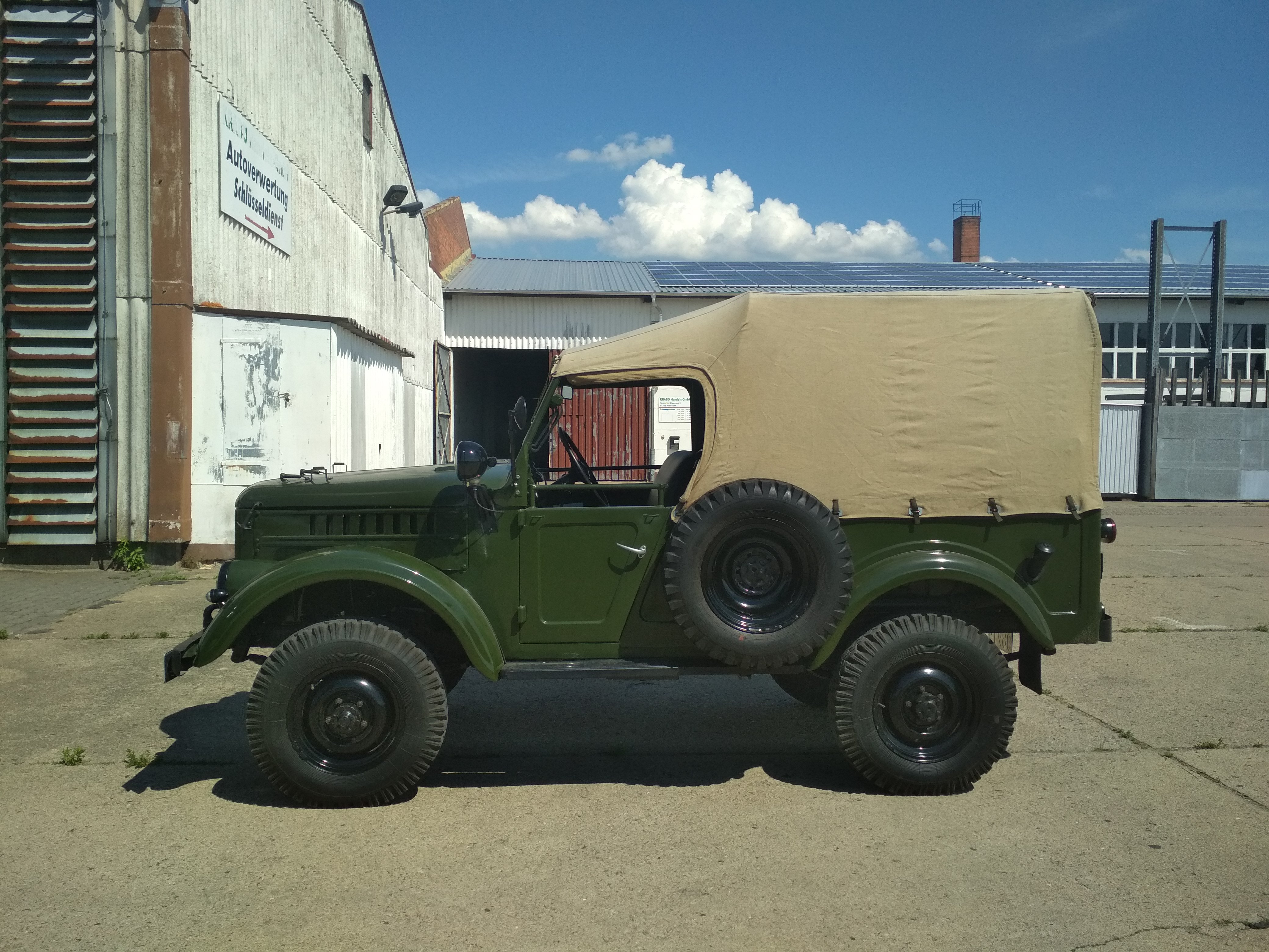

Seb 58 Жалоба Опубликовано: 14 июня 2019 Здравствуйте коллеги! Готов поделится своей радостью. После 4-х лет восстановления и борьбы с бюрократией удалось таки получить документы и номера на моего 69 го. Ещё один Этап пройден, автомобиль ездит, допущен к дорогам общего пользования без ограничений, первая экспертиза на оригинальность прошла успешно! Теперь ещё несколько шагов до признания автомобиля раритетным и мне осталось тоже что надо довести "до ума". Очень помогли публикации Стакан, Gadji, Колпакоff, ВладимирВ, ODI72 и многих, многих форумчан. Большое всем СПАСИБО! 13 2 Цитата Поделиться сообщением Ссылка на сообщение Поделиться на других сайтах

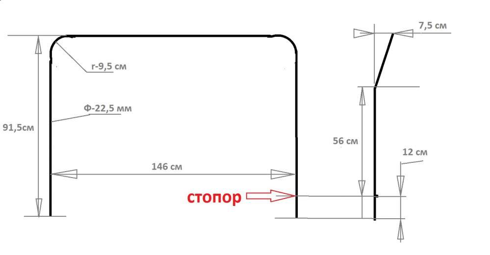

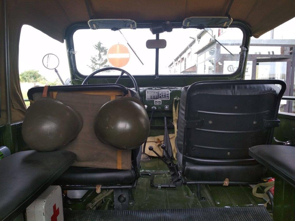

amod-cccp 326 Жалоба Опубликовано: 16 июня 2019 (изменено) Мне кажется, что каркас тента выше. Изменено 16 июня 2019 пользователем amod-cccp Цитата Поделиться сообщением Ссылка на сообщение Поделиться на других сайтах

Seb 58 Жалоба Опубликовано: 17 июня 2019 17 часов назад, amod-cccp сказал: Мне кажется, что каркас тента выше. Если сможете дать размер, то я с удовольствием проверю у себя. Цитата Поделиться сообщением Ссылка на сообщение Поделиться на других сайтах

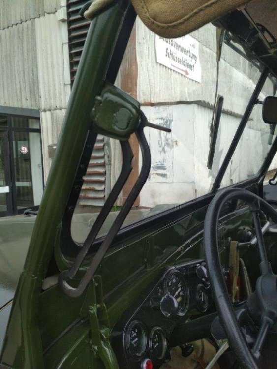

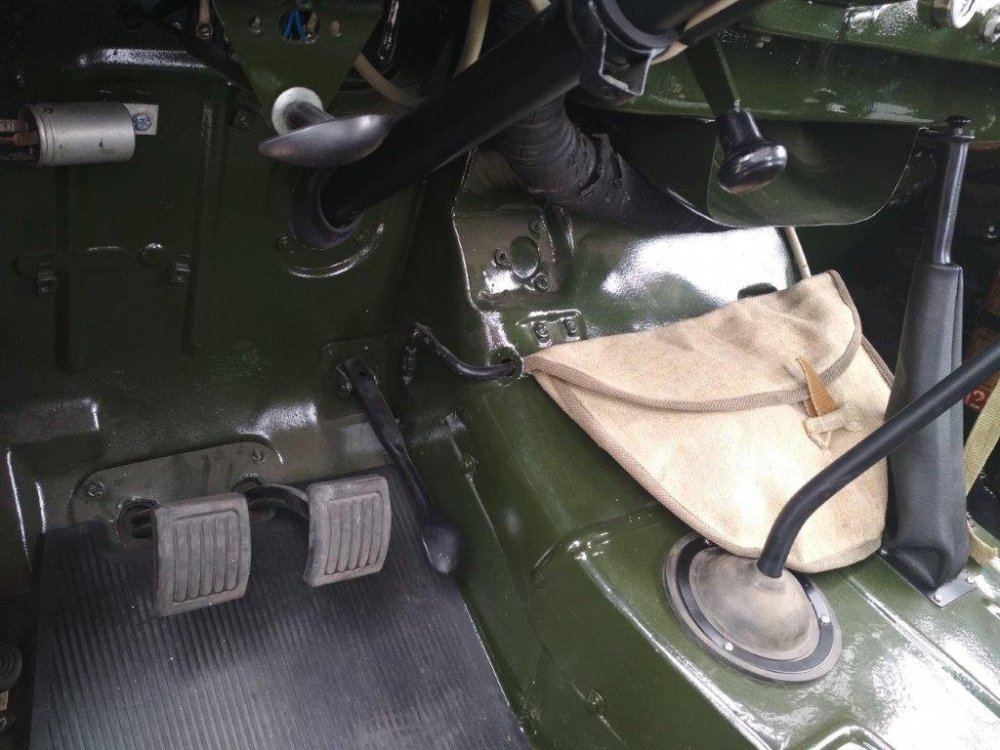

Seb 58 Жалоба Опубликовано: 17 июня 2019 5 часов назад, хауптман сказал: Да уж.... Посмотрел на карте - Penkun это просто Трипиздорф какой то ( никого не хотел обидеть ). В таких бебенях поднимать машину до оригинала..... снимаю шляпу. Да еще цулассунгштелле наверное в Гожуве Великопольском ? . Seb, разложи свои сомнения на конкретные вопросы, так наверное быстрее дело пойдет. gaz69.ru как никак самый авторитетный ресурс по газикам . Наверное даже на всей планете самый авторитетный. Спвсибо! Вы правы, действительно форум очень серьёзный, жаль , что я его только год назад нашёл. Интересует покраска. Могло ли быть так, что такие детали как запор каркаса ветрового стекла, крышка пола, дополнительный бак.... в экспортном варианте были выкрашены в цвет кузова. Возможно ли, что в 63-ем году запуск с стартера происходил от ключа? Я нашёл польский каталог и там описано, что стартер работает от ключа. На 2-х моих газиках не было защиты замков на дверях, в каталоге их тоже нет. Подскажите, должна ли защита стоять. Мне удалось сохранит проводку с немецкого экземпляра, вернее её большую часть. Похоже это автомобиль раньше был радиомашиной. 1 Цитата Поделиться сообщением Ссылка на сообщение Поделиться на других сайтах

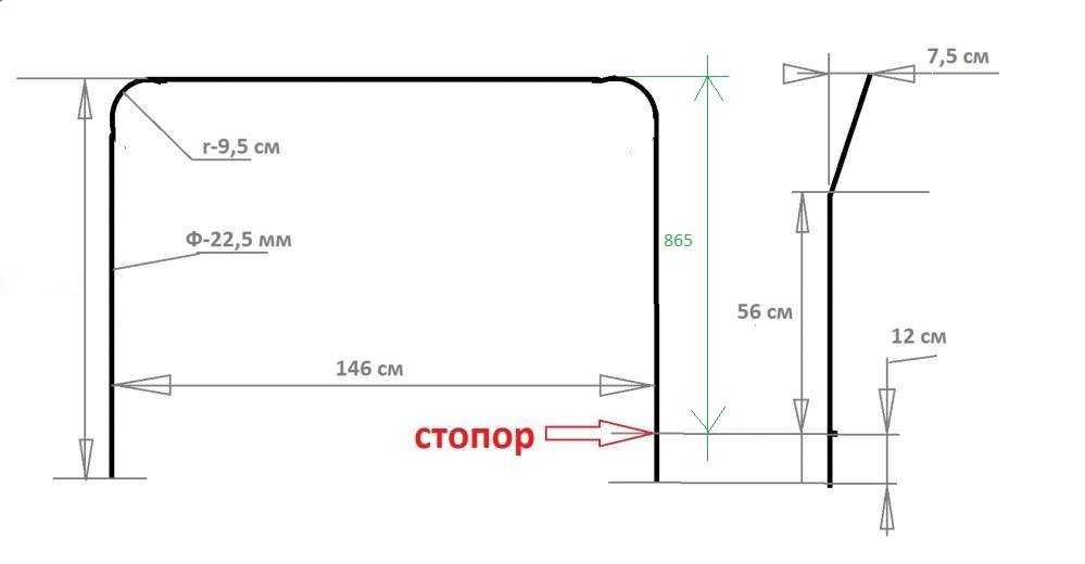

amod-cccp 326 Жалоба Опубликовано: 17 июня 2019 (изменено) 5 часов назад, Seb сказал: Если сможете дать размер, то я с удовольствием проверю у себя. Попробуйте эти размеры: Мой совсем не оригинальный. Изменено 17 июня 2019 пользователем amod-cccp 1 Цитата Поделиться сообщением Ссылка на сообщение Поделиться на других сайтах

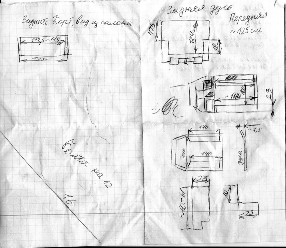

amod-cccp 326 Жалоба Опубликовано: 17 июня 2019 Нашел свои давние зарисовки! Цитата Поделиться сообщением Ссылка на сообщение Поделиться на других сайтах
Алексей Попович 175 Жалоба Опубликовано: 17 июня 2019 6 часов назад, Seb сказал: запор каркаса -черный 6 часов назад, Seb сказал: крышка пола -КПП цвет кузова,РК черный 6 часов назад, Seb сказал: дополнительный бак. -черный 6 часов назад, Seb сказал: 63-ем году запуск с стартера происходил от ключа -нет и в 73 г запуск происходил от педали 6 часов назад, Seb сказал: должна ли защита стоять. обязательно всё выше перечисленное касается касается только авто вышедших с конвейера завода ,а не прошедших переоборудование. Цитата Поделиться сообщением Ссылка на сообщение Поделиться на других сайтах
Maxx1969 2 750 Жалоба Опубликовано: 17 июня 2019 3 минуты назад, Алексей Попович сказал: -черный -КПП цвет кузова,РК черный -черный -нет и в 73 г запуск происходил от педали обязательно всё выше перечисленное касается касается только авто вышедших с конвейера завода ,а не прошедших переоборудование. У них свои..переоборудованные авто на вооружении стран ОВД стояли.Даже тента на 69 и 69А шили из другого материала,с целлулоидными стеклами в основном тенте/в дверн надставках было стекло..как и у нас/. Цитата Поделиться сообщением Ссылка на сообщение Поделиться на других сайтах
Seb 58 Жалоба Опубликовано: 18 июня 2019 (изменено) Спасибо за рисунок, проверил, результат: Изменено 18 июня 2019 пользователем Seb Цитата Поделиться сообщением Ссылка на сообщение Поделиться на других сайтах

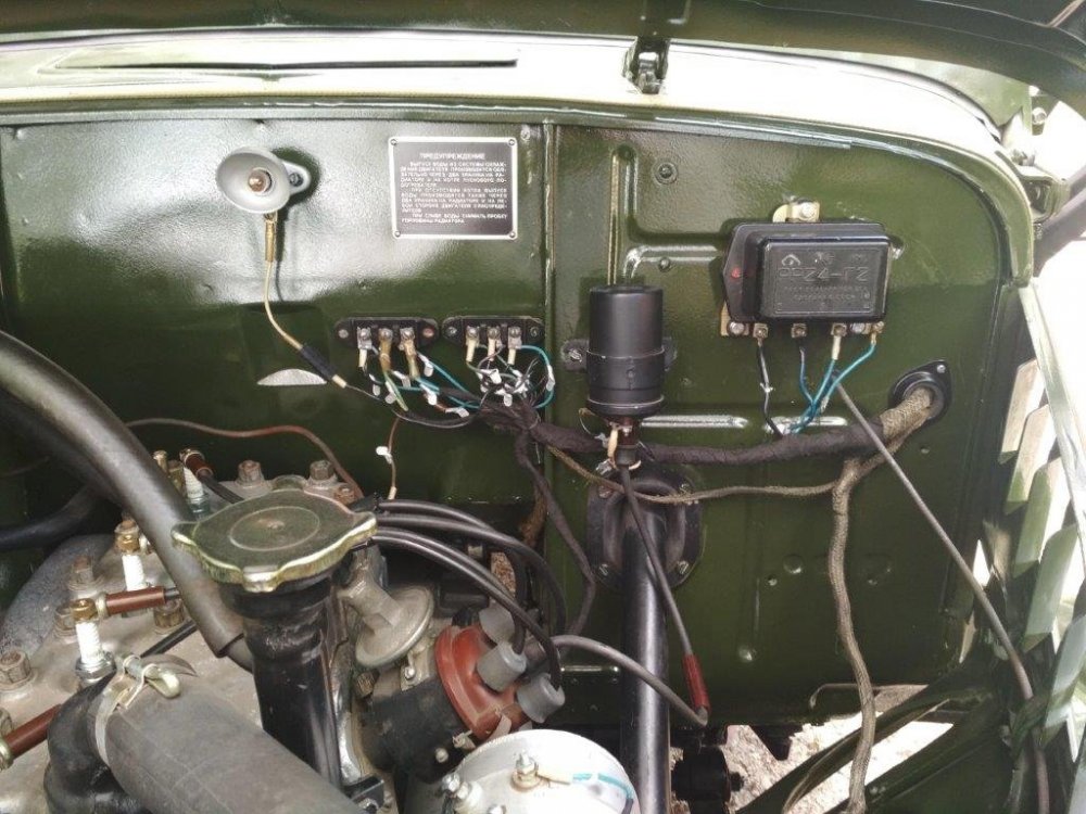

Maxx1969 2 750 Жалоба Опубликовано: 18 июня 2019 Сюда? 2 Цитата Поделиться сообщением Ссылка на сообщение Поделиться на других сайтах
Seb 58 Жалоба Опубликовано: 18 июня 2019 похоже оно Цитата Поделиться сообщением Ссылка на сообщение Поделиться на других сайтах

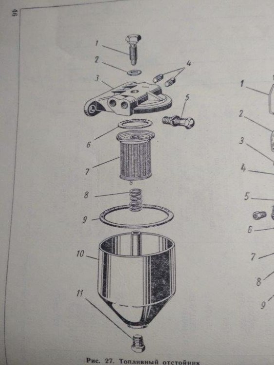

Seb 58 Жалоба Опубликовано: 18 июня 2019 Только то потёк топливный фильтр, открыли а прокладки под корпусом нет вообще, подскажите пожалуйста из какого материала она изготовлена? Цитата Поделиться сообщением Ссылка на сообщение Поделиться на других сайтах
Maxx1969 2 750 Жалоба Опубликовано: 18 июня 2019 Только что, Seb сказал: Только то потёк топливный фильтр, открыли а прокладки под корпусом нет вообще, подскажите пожалуйста из какого материала она изготовлена? Какой топливный фильтр?Вы б хоть рисунок из каталога прикладывали к вопросу.Тут у многих все по разному с фильтрами и топливной системой.. Цитата Поделиться сообщением Ссылка на сообщение Поделиться на других сайтах
Кудряшка 142 Жалоба Опубликовано: 18 июня 2019 8 минут назад, Seb сказал: из какого материала она изготовлена? заводская паронит,можно резину бензостойкую поставить Цитата Поделиться сообщением Ссылка на сообщение Поделиться на других сайтах
Seb 58 Жалоба Опубликовано: 18 июня 2019 5 минут назад, Maxx1969 сказал: Какой топливный фильтр?Вы б хоть рисунок из каталога прикладывали к вопросу.Тут у многих все по разному с фильтрами и топливной системой.. Приношу свои извинения, пока не знаю традиций форума, исправляюсь , поз 9 Цитата Поделиться сообщением Ссылка на сообщение Поделиться на других сайтах
Кудряшка 142 Жалоба Опубликовано: 18 июня 2019 Извинения не нужны,на машине другого просто и нет Цитата Поделиться сообщением Ссылка на сообщение Поделиться на других сайтах
Maxx1969 2 750 Жалоба Опубликовано: 18 июня 2019 Умная девачка Наташа уже сказала...паронит.)) Цитата Поделиться сообщением Ссылка на сообщение Поделиться на других сайтах

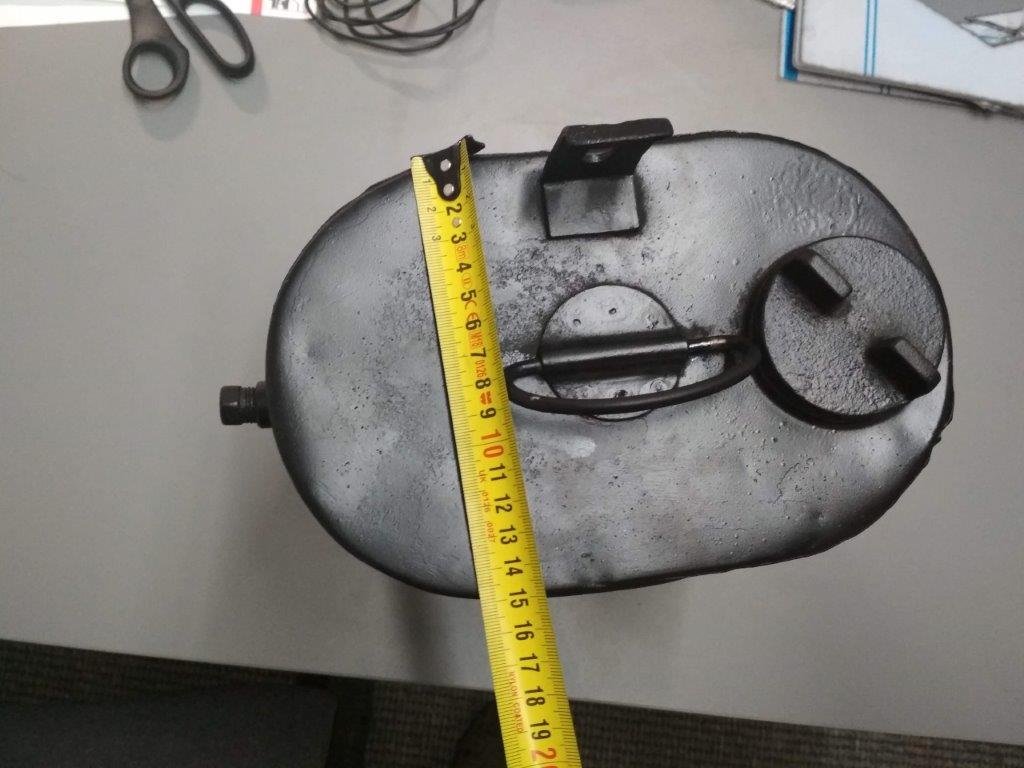

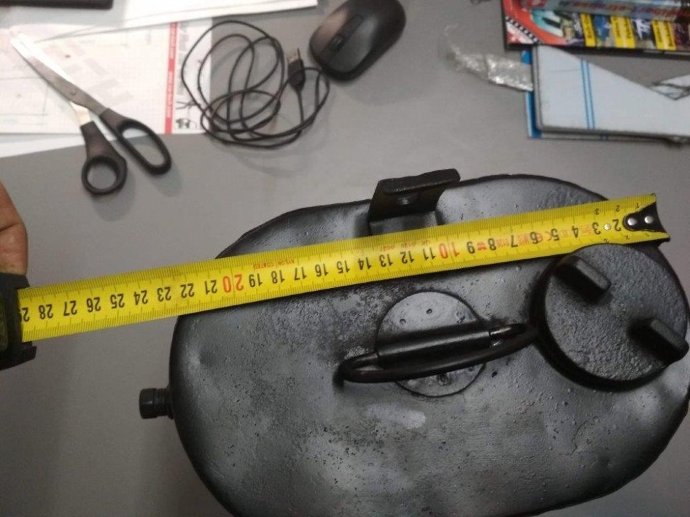

Seb 58 Жалоба Опубликовано: 26 июня 2019 Активно готовлюсь к райду, проверяю машину на ходу, пробую довести на сколько удастся, вот привезли из Украины канистру, только незадача, канистра не желает входить под лавку.... толи руки, толи канистра..... Цитата Поделиться сообщением Ссылка на сообщение Поделиться на других сайтах
