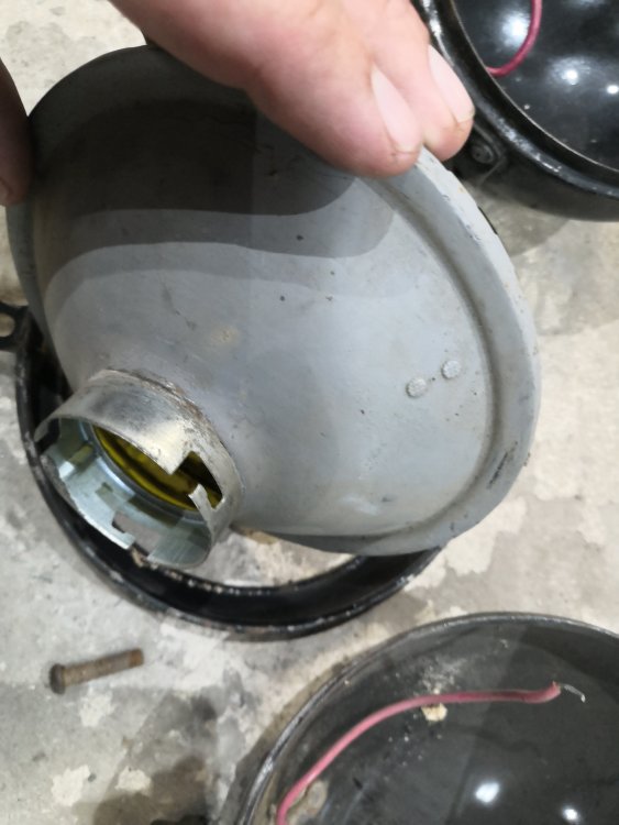

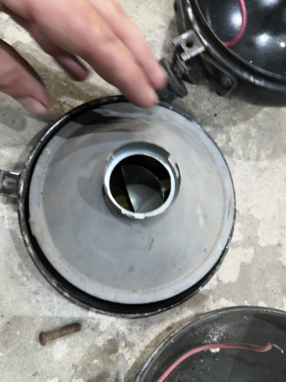

трезвый 407 Жалоба Опубликовано: 17 августа 2020 Есть желание поставить желтые противотуманки и вживить туда диоды, буду использовать их как ходовые огни. Есть у кого мысли какой цоколь использовать без глобальной переделки фары? Цитата Поделиться сообщением Ссылка на сообщение Поделиться на других сайтах
Вячеслав 7 565 Жалоба Опубликовано: 17 августа 2020 (изменено) На Али купить самые простые фарки и потроха с них засунуть в эту. Светить они добром все равно не будут, но на дороге обозначишься. Овчинка выделки не стоит. Изменено 17 августа 2020 пользователем Вячеслав Цитата Поделиться сообщением Ссылка на сообщение Поделиться на других сайтах
Антон 1 249 Жалоба Опубликовано: 18 августа 2020 ДХО это прежде всего твоя безопасность - должны светить правильно и обозначить тебя на дороге. Колхоз (как и вообще с любой светотехникой) здесь не уместен - купи качественное заводское изделие. Кстати, ДХО необходимо вписывать в документы.....у меня вписаны. Но думаю это зависит от региона))))))))) Цитата Поделиться сообщением Ссылка на сообщение Поделиться на других сайтах
kyzya 465 Жалоба Опубликовано: 18 августа 2020 23 часа назад, трезвый сказал: Есть желание поставить желтые противотуманки и вживить туда диоды, буду использовать их как ходовые огни. Есть у кого мысли какой цоколь использовать без глобальной переделки фары? В схему вмонтируй DRLконтроллер,автоматическое включение ближнего света в полнакала и нет проблем.... http://gaz-69a.com/viewtopic.php?f=9&t=564&start=120 Цитата Поделиться сообщением Ссылка на сообщение Поделиться на других сайтах

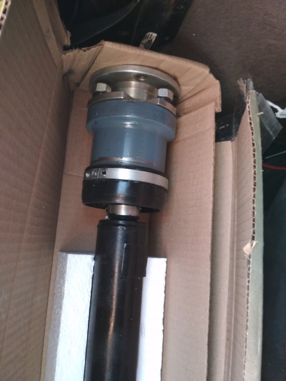

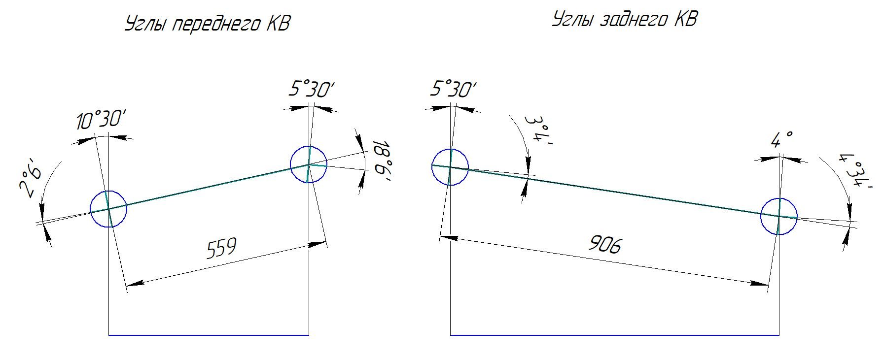

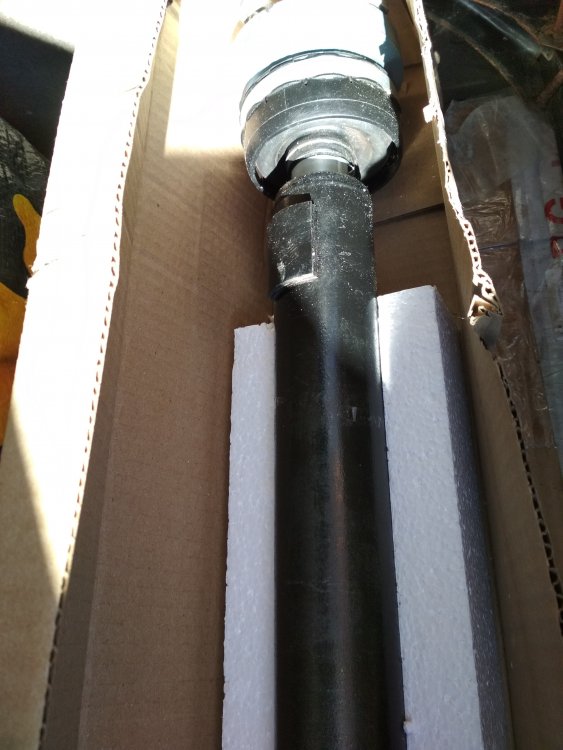

200000 5 Жалоба Опубликовано: 20 августа 2020 11.08.2020 в 10:28, Kovalski сказал: У меня на Газике КПП АДС 5 ст.,+РК УАЗ, волговские перепрессовки. Углы на переднем кардане очень большие и все разные, т.е. не благоприятные условия для работы кардана и его шлицевой на лицо. Решил поставить карданы со ШРУСами от Сонды. Углы измерил, результаты отправил в Сонду, подтвердили, что их валы с такими углами работать будут.Пока обкатываю машину, наблюдаю за работой валов - проблем нет, но и пробег не большой около 400 км. Всем доволен. До установки стояла полусинхра, она покороче, передний кардан по шлицевой износился так, что ехать из-за вибраций невозможно было. Здравствуйте. Можно каталожный номер? Цитата Поделиться сообщением Ссылка на сообщение Поделиться на других сайтах
Kovalski 93 Жалоба Опубликовано: 21 августа 2020 9 часов назад, 200000 сказал: Здравствуйте. Можно каталожный номер? Добрый день, А нет никакого каталожного номера, для заказа необходимо измерить расстояние между фланцами моста и РК, по методе, что дана на сайте у Сонды. Затем, при заказе, отметить, что вал нужен не серийный, указав размеры что у вас получились. 1 Цитата Поделиться сообщением Ссылка на сообщение Поделиться на других сайтах

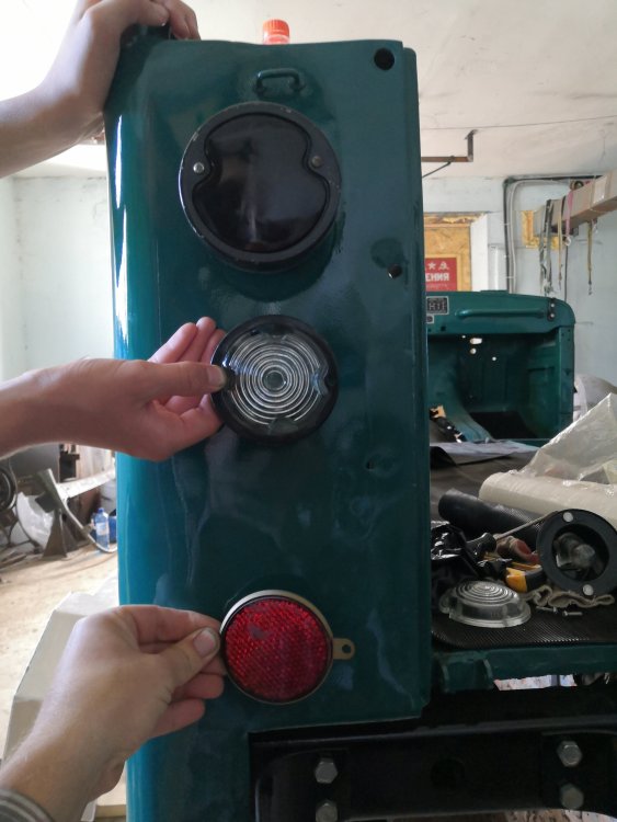

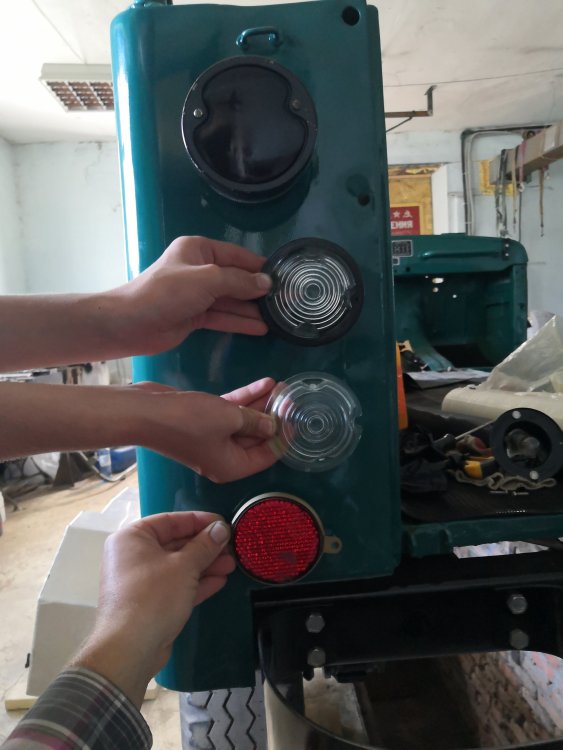

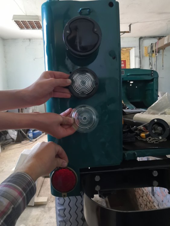

200000 5 Жалоба Опубликовано: 21 августа 2020 1 час назад, Kovalski сказал: Добрый день, А нет никакого каталожного номера, для заказа необходимо измерить расстояние между фланцами моста и РК, по методе, что дана на сайте у Сонды. Затем, при заказе, отметить, что вал нужен не серийный, указав размеры что у вас получились. Спасибо за отклик, хорошая альтернатива запилинного кардана Цитата Поделиться сообщением Ссылка на сообщение Поделиться на других сайтах

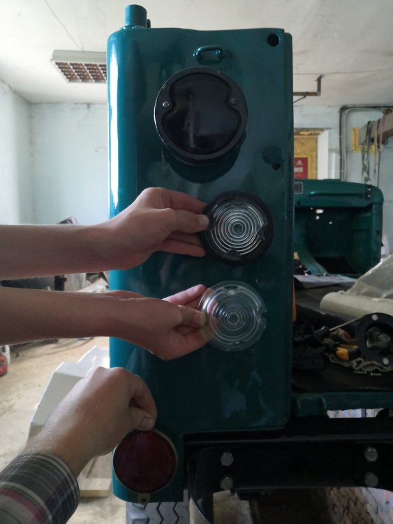

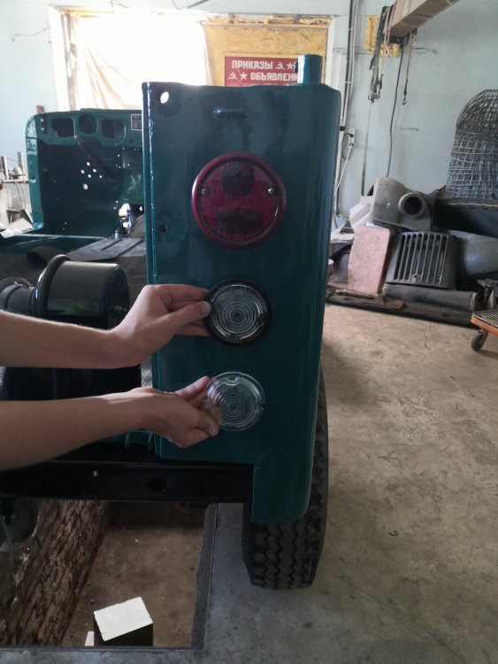

трезвый 407 Жалоба Опубликовано: 23 августа 2020 (изменено) Сегодня, в перерывах между окраски оперения, примерял фонарики. Хочу к родному фонарю поставить два белых: повтрот и задний ход. Катафот не очень в тему,но надо. Вопрос в размещении. То светофор получается, то еще какая хня. А может отказаться от катафота или заднего хода? Изменено 23 августа 2020 пользователем трезвый 1 Цитата Поделиться сообщением Ссылка на сообщение Поделиться на других сайтах

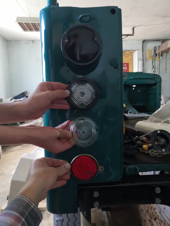

трезвый 407 Жалоба Опубликовано: 23 августа 2020 Пока остановился на этом варианте. Что скажете? Цитата Поделиться сообщением Ссылка на сообщение Поделиться на других сайтах
трезвый 407 Жалоба Опубликовано: 23 августа 2020 Так с красным фонарем. 1 Цитата Поделиться сообщением Ссылка на сообщение Поделиться на других сайтах

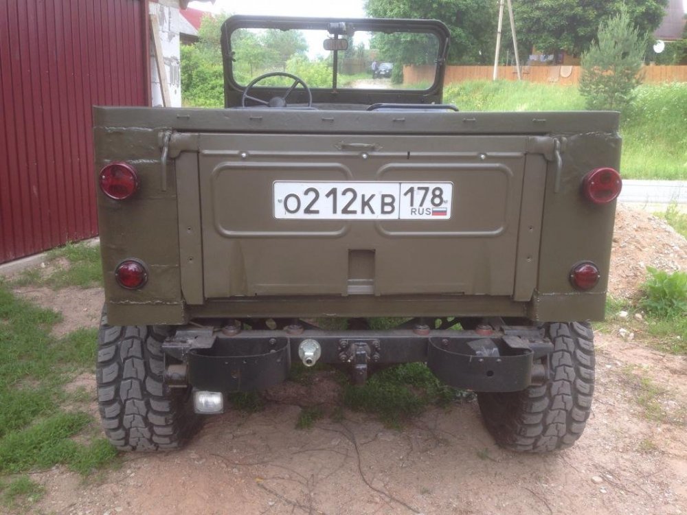

Гога68 1 310 Жалоба Опубликовано: 23 августа 2020 12 минут назад, трезвый сказал: Сегодня, в перерывах между окраски оперения, примерял фонарики. Хочу к родному фонарю поставить два белых: повтрот и задний ход. Катафот не очень в тему,но надо. Вопрос в размещении. То светофор получается, то еще какая хня. А может отказаться от катафота или заднего хода? у меня три фонаря уп5, те что ты добавить хочешь. красный: стоп и поворот, красный: габарит и белый: задний ход. от родных фонарей отказался. ну просто так мне больше глянется. Цитата Поделиться сообщением Ссылка на сообщение Поделиться на других сайтах
трезвый 407 Жалоба Опубликовано: 23 августа 2020 8 минут назад, Гога68 сказал: у меня три фонаря уп5, те что ты добавить хочешь. красный: стоп и поворот, красный: габарит и белый: задний ход. от родных фонарей отказался. ну просто так мне больше глянется. Интересно, как нынешние водители тебя понимают, когда моргаешь им красным поворотом? Лишь из-за этого планирую лепить доп фонари. Может достаточно штатного? Цитата Поделиться сообщением Ссылка на сообщение Поделиться на других сайтах
Гога68 1 310 Жалоба Опубликовано: 23 августа 2020 17 минут назад, трезвый сказал: Интересно, как нынешние водители тебя понимают, когда моргаешь им красным поворотом? да так же как со штатным фонарем, где поворот красный, так же как на американцах где поворот красный. и это, еще не езжу, так подготовлено для сборки, так будет. сперва мыслил ранести: один фонарь стоп, красный, один фонарь желтый поворот, один фонарь красный габарит, на задний ход повесить отдельный фонарь в любое место. потом решил работу и цвет фонарей оставить как в стоке только фонари разнести и задход добавить. при трех разнесенных фонарях ничо не мешает вернуться при нужде к первой мысли. Цитата Поделиться сообщением Ссылка на сообщение Поделиться на других сайтах
трезвый 407 Жалоба Опубликовано: 23 августа 2020 В том то и дело что газиков, что чистых американцев мало у нас. Цитата Поделиться сообщением Ссылка на сообщение Поделиться на других сайтах
Гога68 1 310 Жалоба Опубликовано: 23 августа 2020 5 минут назад, трезвый сказал: В том то и дело что газиков, что чистых американцев мало у нас. три фонаря тем и хороши, можно и так и эдак сделать. и американскую схему и европейскую Цитата Поделиться сообщением Ссылка на сообщение Поделиться на других сайтах
джон на 69 1 099 Жалоба Опубликовано: 23 августа 2020 С таким светом на задний ход ничего не видно будет. Да и фонари эти на мой взгляд неинтересно выглядят. Трамвайная тема какая-то. Поставь один красный для поворотника. Для заднего хода лучше диодный. Цитата Поделиться сообщением Ссылка на сообщение Поделиться на других сайтах
трезвый 407 Жалоба Опубликовано: 24 августа 2020 5 часов назад, джон на 69 сказал: С таким светом на задний ход ничего не видно будет. Да и фонари эти на мой взгляд неинтересно выглядят. Трамвайная тема какая-то. Поставь один красный для поворотника. Для заднего хода лучше диодный. Всмысле отдельно красный на поворот, а родной на тормоз и габарит? Цитата Поделиться сообщением Ссылка на сообщение Поделиться на других сайтах
cubic 328 Жалоба Опубликовано: 24 августа 2020 (изменено) У меня так , думаю оптимально. Для заднего хода поставил внизу подвесной поворотный белый, кнопкой включаю,можно развернуть и под днище свет направить при ремонте Изменено 24 августа 2020 пользователем cubic Цитата Поделиться сообщением Ссылка на сообщение Поделиться на других сайтах
protector 1 986 Жалоба Опубликовано: 24 августа 2020 12 часов назад, трезвый сказал: Сегодня, в перерывах между окраски оперения, примерял фонарики. Хочу к родному фонарю поставить два белых: повтрот и задний ход. Катафот не очень в тему,но надо. Вопрос в размещении. То светофор получается, то еще какая хня. А может отказаться от катафота или заднего хода? По мне вот так.Только на поворотник оранжевое стекло, они есть для этих фонарей. Цитата Поделиться сообщением Ссылка на сообщение Поделиться на других сайтах

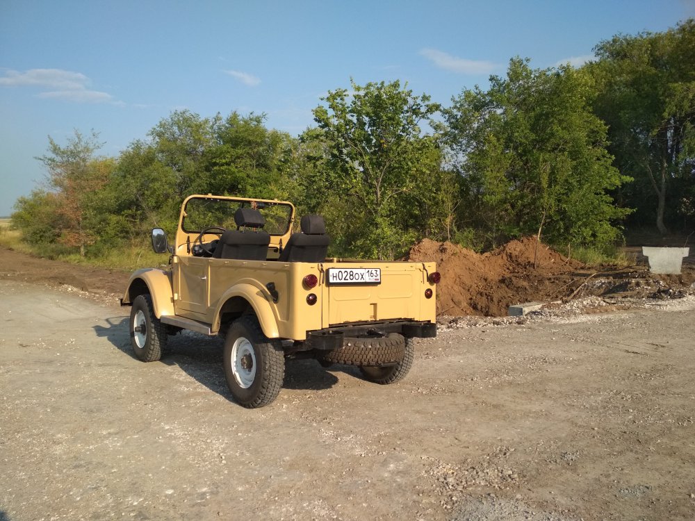

Kovalski 93 Жалоба Опубликовано: 24 августа 2020 У меня сделано вот так - поворотники нижние, оранжевые стекла, габарит и стоп верхний фонарь красные. Задний ход буду делать отдельным светодиодным плафоном рабочего света. По мне самая оптимальная схема, и не гирлянда Цитата Поделиться сообщением Ссылка на сообщение Поделиться на других сайтах
Антон 1 249 Жалоба Опубликовано: 24 августа 2020 15 минут назад, Kovalski сказал: У меня сделано вот так - поворотники нижние, оранжевые стекла, габарит и стоп верхний фонарь красные. Задний ход буду делать отдельным светодиодным плафоном рабочего света. По мне самая оптимальная схема, и не гирлянда У меня так же.....поддержу. Цитата Поделиться сообщением Ссылка на сообщение Поделиться на других сайтах
