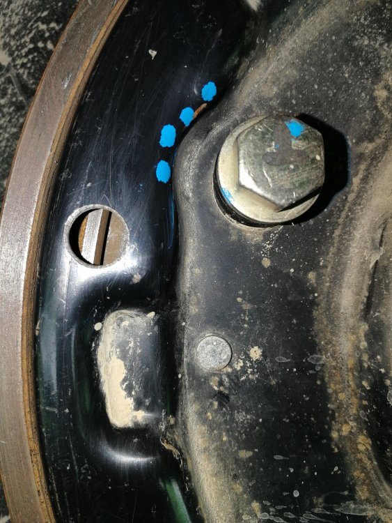

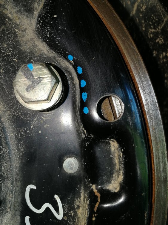

PRIMNAMOR 5 Жалоба Опубликовано: 19 июня 2020 (изменено) Не секрет, что настроить ТОЧНО барабанные тормоза практически не получается. Путём проб я выяснил, что вроде бы хорошо настроенные тормоза имеют разные зазоры между НАКЛАДКОЙ КОЛОДКИ и БАРАБАНОМ. Так вот я нашёл способ устанавливать этот зазор с точностью до ОДНОЙ ДЕСЯТОЙ миллиметра. О чём и хочу с Вами поделиться. Есть у меня тормозные шиты от Хантера, а там как известно рабочие цилиндры само подводящие но это не самое интересное. Интересное в другом, есть там ещё и отверстие закрытые резиновыми заглушками. И тут мне пришла гениальная мысль. Как подумал так и сделал. Разметил сделал такие же отверстия на штатных тормозных щитах. Теперь при помощи ЩУПА и ключа на 17 можно устанавливать этот зазор с точностью до ОДНОЙ ДЕСЯТОЙ миллиметра. Что я и сделал, правда зазор устанавливается с 3 -4 раза ( надо что бы эксцентрик встал на место ). Поставил, проехал, померил....... и так раза 3-4. Тормоза после таких настроек становятся просто ИЗУМИТЕЛЬНЫЕ. Эти отверстия закрываются заглушками от тормозных щитов Хантера. Хотел поставит больше фоток но объём ограничен ( не понять почему ). Поэтому показываю только саму суть. Фото прилагаю: Изменено 20 июня 2020 пользователем PRIMNAMOR Цитата Поделиться сообщением Ссылка на сообщение Поделиться на других сайтах

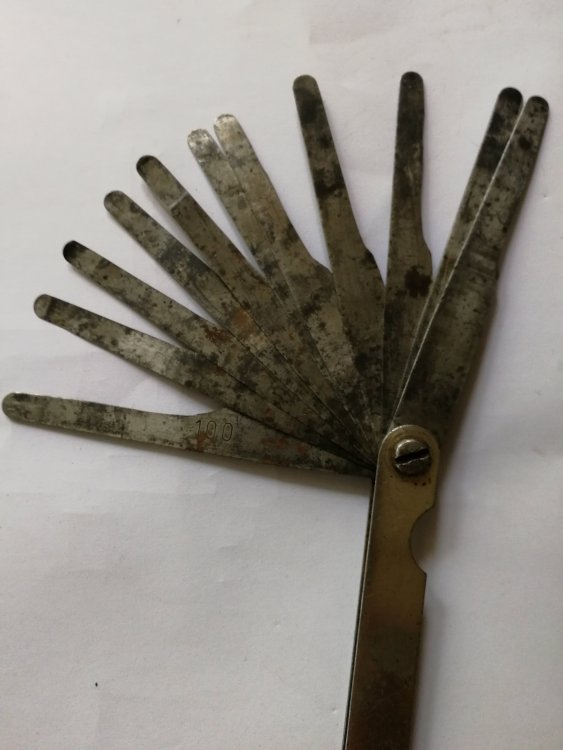

PRIMNAMOR 5 Жалоба Опубликовано: 19 июня 2020 (изменено) Да зазор выставлял вот такими щупами, узкими это делать удобней и точнее. Изменено 19 июня 2020 пользователем PRIMNAMOR Цитата Поделиться сообщением Ссылка на сообщение Поделиться на других сайтах
Федот68 4 331 Жалоба Опубликовано: 20 июня 2020 Бугога. 1) нижние опоры колодок при монтаже согласно заводскому мануалу. 2) десятки ловить... Это как левое ухо правой пяткой чесать. Колесо рукой проворачивается( навстречу колодке), одновременно эксцентрик "поджима" колодки крутим "на разжатие. До ..да до торможения. Потом - ослабляем чутка. Вот это "чутка" и есть правильный метод. Промежуточные размеры ( зазор по колодкам) измерять бессмысленно. Ибо еще много переменных в уравнении... Ну а долбоебы - они не морочатся. Простг ездиют до упора. А потом бегут к ремонтникам... Кстати да. Вчера впервые за два года езды "на дисках" скрипнул таки резиной по асфальту ( резина бфг мудовый32", авто уаз 452) когда мудятел перед мордой резко затормозил, зассав ямки и не зассав , что ему жопу разнесу... Воздух выгони с системы, регулировщег. Просто посмотри - как на большинстве современных пузотерок эта операция делается. Помощник особо и не нужен. Ннада много "обменной " тормозухи. Это правда. Ну и кембрики на спускники. 1 Цитата Поделиться сообщением Ссылка на сообщение Поделиться на других сайтах
