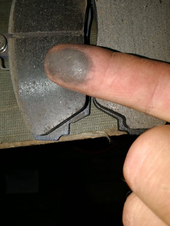

PRIMNAMOR 5 Жалоба Опубликовано: 8 августа 2020 (изменено) Ну вот и тормоза появились. Что сделал. Перебрал ГТЦ. Надо было видеть, что там было. Грязь, мелкие алюминиевая стружка, поршни проточены топором, пришлось всё это устранять. Поменял контура местами. Но со старыми колодками тормозов так и не было. Вчера пришли новые колодки поставил их и всё тормоза появились, на грунтовке даже блокируются до асфальта ещё не доехал уж темно было. Ну и несколько фото. Вот такие колодки поставил А на пальце то ,что на дисках от колодок. Рядом новая колодка . Изменено 8 августа 2020 пользователем PRIMNAMOR 1 Цитата Поделиться сообщением Ссылка на сообщение Поделиться на других сайтах

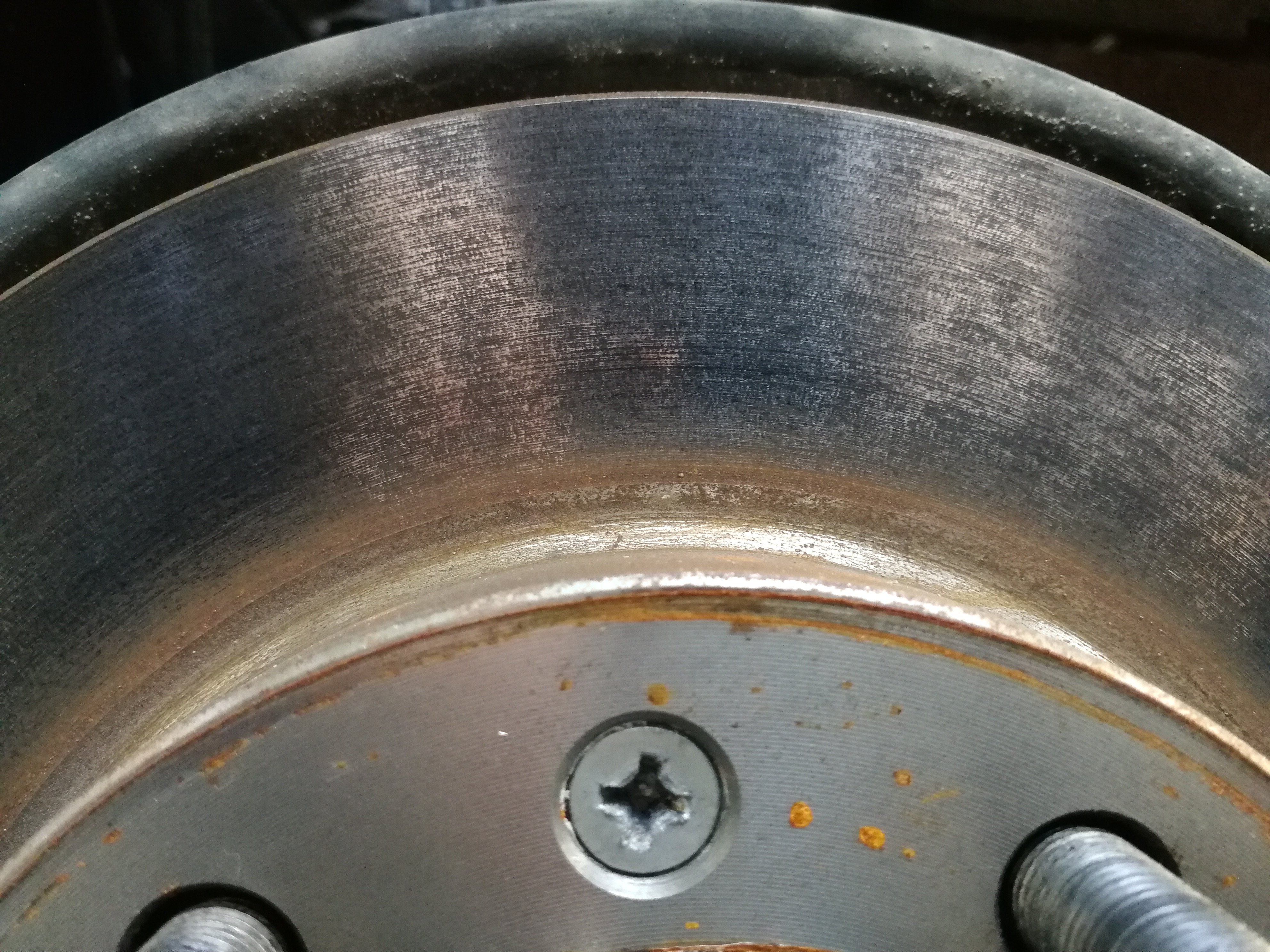

PRIMNAMOR 5 Жалоба Опубликовано: 8 августа 2020 (изменено) Вот такой жирный налёт на дисках от старых колодок. Изменено 8 августа 2020 пользователем PRIMNAMOR Цитата Поделиться сообщением Ссылка на сообщение Поделиться на других сайтах

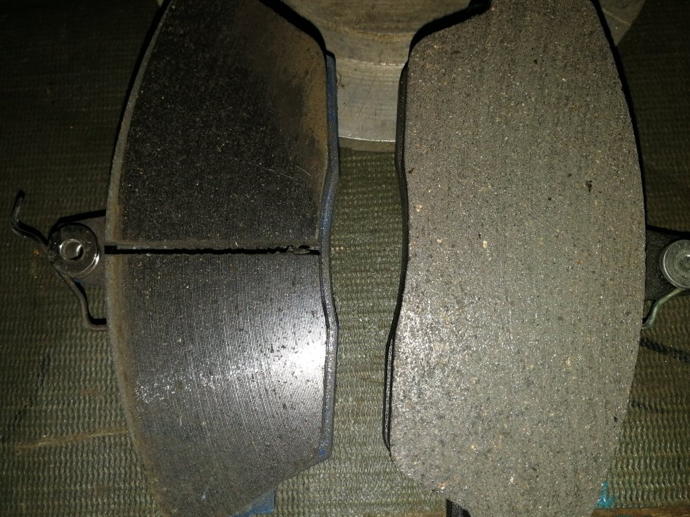

PRIMNAMOR 5 Жалоба Опубликовано: 8 августа 2020 (изменено) А это разница между колодками. С лева старая, блестит сплошной графит , с права новая. Изменено 8 августа 2020 пользователем PRIMNAMOR Цитата Поделиться сообщением Ссылка на сообщение Поделиться на других сайтах
Федот68 4 337 Жалоба Опубликовано: 8 августа 2020 Направляющие пальцы глянь . На предмет свободности хода и подкусывания. Мне показалось, что колодка клином сношена Цитата Поделиться сообщением Ссылка на сообщение Поделиться на других сайтах
PRIMNAMOR 5 Жалоба Опубликовано: 8 августа 2020 2 часа назад, Федот68 сказал: Направляющие пальцы глянь . На предмет свободности хода и подкусывания. Мне показалось, что колодка клином сношена Очень даже может быть, посмотрим,что скажут новые колодки. Хотя всё смазано и работает нормально. Цитата Поделиться сообщением Ссылка на сообщение Поделиться на других сайтах
gazonchik 1969 198 Жалоба Опубликовано: 9 августа 2020 эти - жрут диски. ставь такие - Цитата Поделиться сообщением Ссылка на сообщение Поделиться на других сайтах
