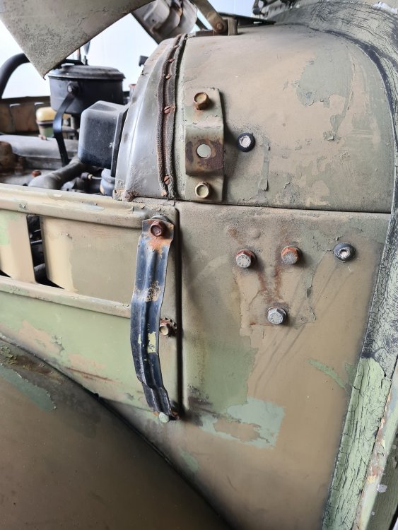

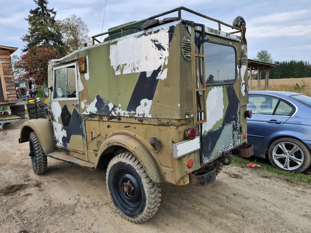

MiVa 64 Жалоба Опубликовано: 7 октября 2020 (изменено) Привет коллеги! Начинаю осуществлять свою давнюю мечту иметь Газик и приобрел ГАЗ-69М 1972 г.в. Бывшая радиомашина Армии Финляндии, но с начала 90-х была в частном владении. Последний техосмотр был сделан в 2012 г, при пробеге 41000 км. Сейчас на спидометре 41494 км. Думаю, что в мастерских SA был построен алюминиевый кузов с 3-мя дверями. Я хочу вернуть машину в более привычное мне состояние, с тентом. Кузов, вроде бы не гнилой. Проводка экранированная. Заводится хорошо. Буду разбирать и смотреть дальше, постараюсь размещать здесь фотографии (если это, конечно, кому-либо интересно). Пока что знаю точно, что после снятия кузова мне понадобятся 2 правые двери, задний борт и лобовое стекло в сборе. Возможно и дуги тента. Будем искать! :-) Изменено 7 октября 2020 пользователем MiVa 12 Цитата Поделиться сообщением Ссылка на сообщение Поделиться на других сайтах

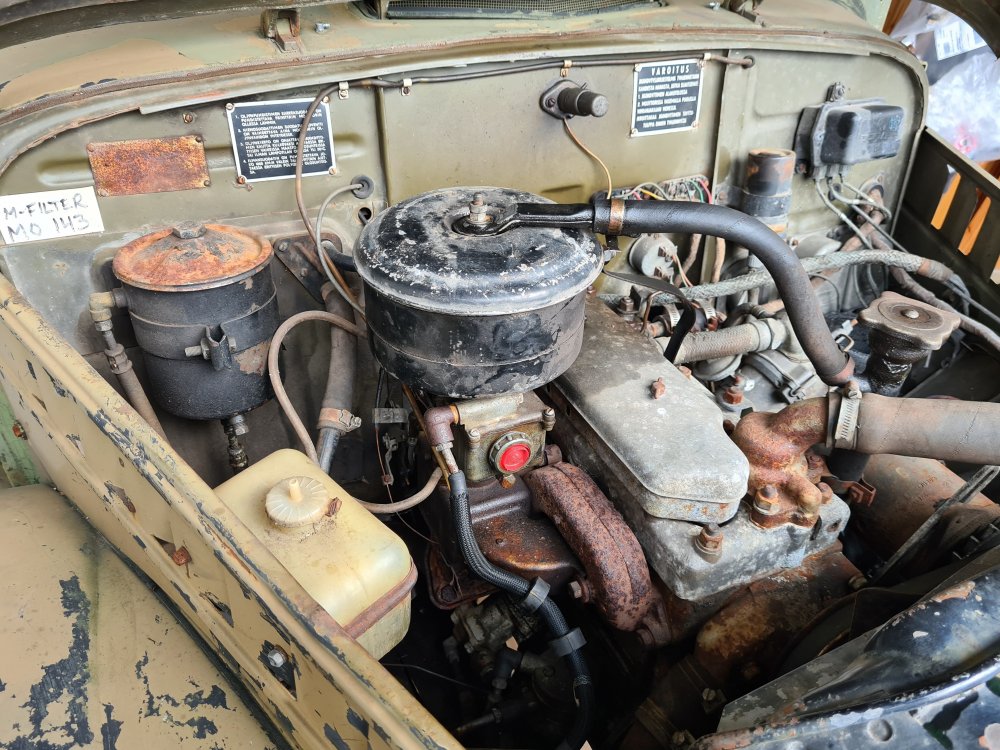

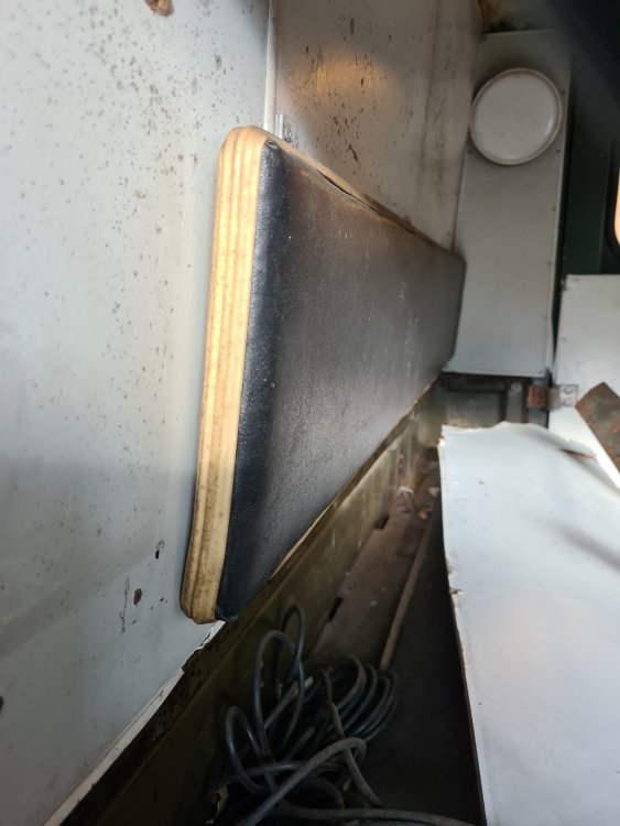

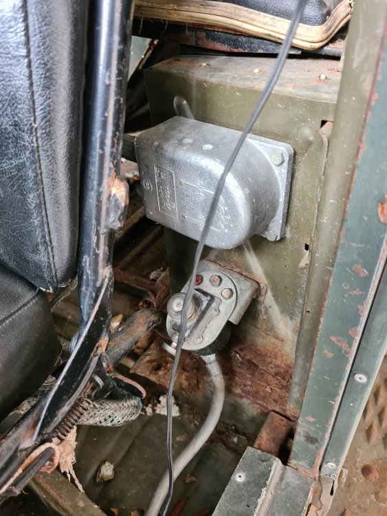

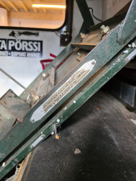

MiVa 64 Жалоба Опубликовано: 7 октября 2020 Не выдержал, съездил посреди рабочего дня в гараж. Сделал несколько фотографий. Я думал, что машину уже в Финляндии оборудовали под радио, а радиостолик с текстом на русском. :-) Кто знает, что такое рядом с выключателем массы? Оказывается я многое забыл за 40 лет, что не занимался ремонтом машин. 2 Цитата Поделиться сообщением Ссылка на сообщение Поделиться на других сайтах

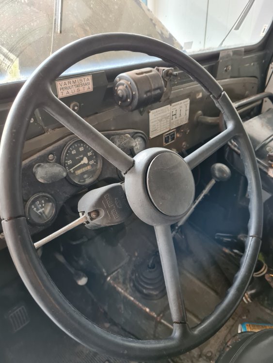

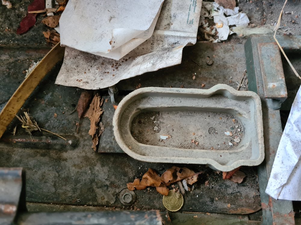

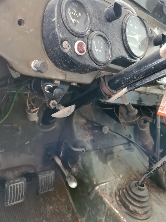

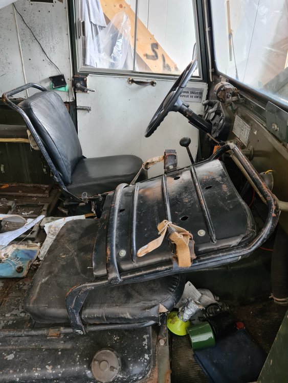

MiVa 64 Жалоба Опубликовано: 7 октября 2020 Интересно, что это такое, между двух сидений? Руль треснувший... Приборы реагируют. Цитата Поделиться сообщением Ссылка на сообщение Поделиться на других сайтах

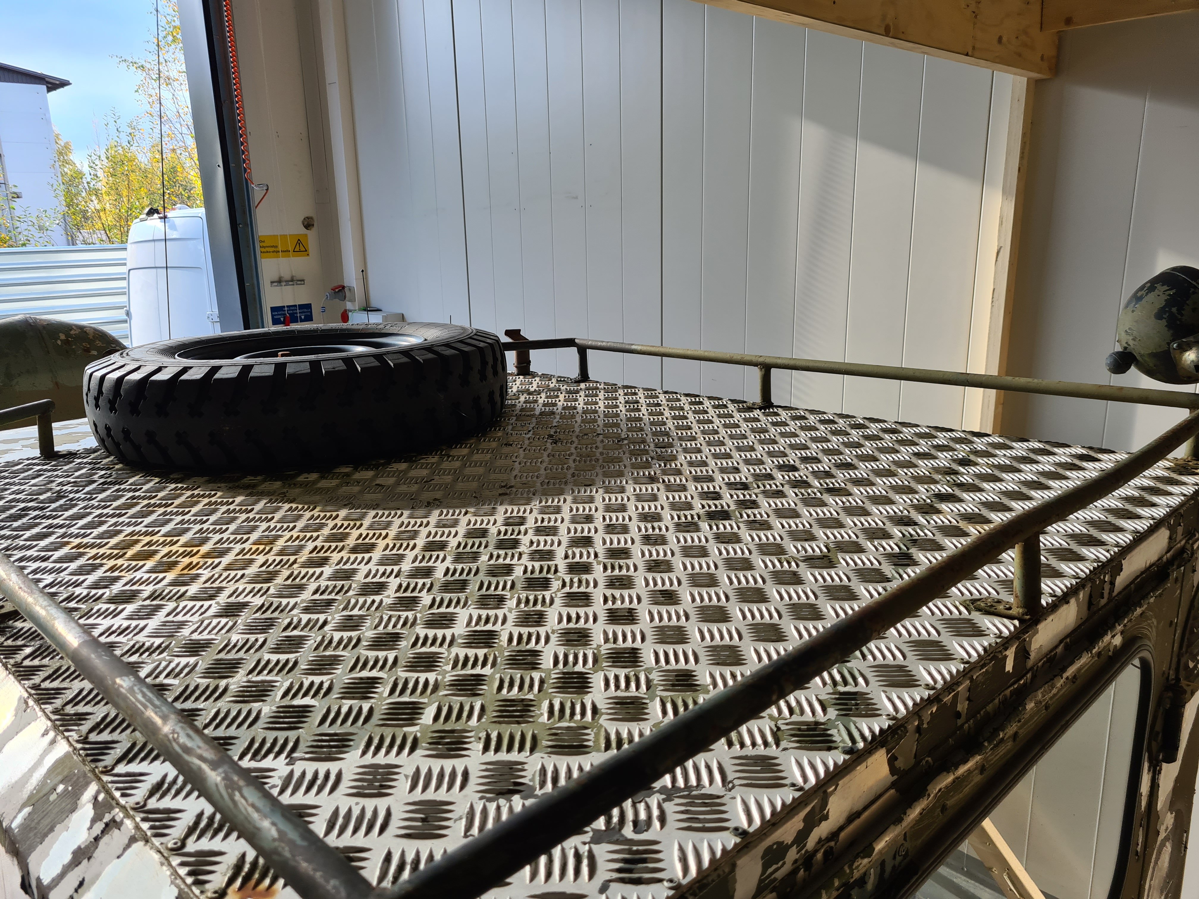

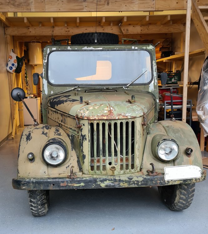

MiVa 64 Жалоба Опубликовано: 7 октября 2020 Запаска на крыше 1 Цитата Поделиться сообщением Ссылка на сообщение Поделиться на других сайтах

Федот68 4 307 Жалоба Опубликовано: 7 октября 2020 1 час назад, MiVa сказал: Интересно, что это такое, между двух сидений? Руль треснувший... Приборы реагируют. Очень похоже на " пятку" под приклад автомата/ карабина. То есть - часть штатного финского крепления личного оружия водителя. Цитата Поделиться сообщением Ссылка на сообщение Поделиться на других сайтах
MiVa 64 Жалоба Опубликовано: 7 октября 2020 Точно. Там рядом винты под вторую такую же. А на радиостолике есть два кронштейна. Просто в СА АК стояли слева от водителя, рядом со стенкой. А здесь они между сидений, посередине машины. Цитата Поделиться сообщением Ссылка на сообщение Поделиться на других сайтах
Lev 218 Жалоба Опубликовано: 7 октября 2020 у тебя радийка, и поэтому автоматы стояли именно между сидух Цитата Поделиться сообщением Ссылка на сообщение Поделиться на других сайтах

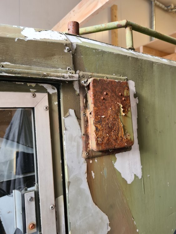

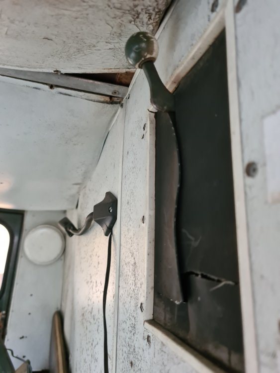

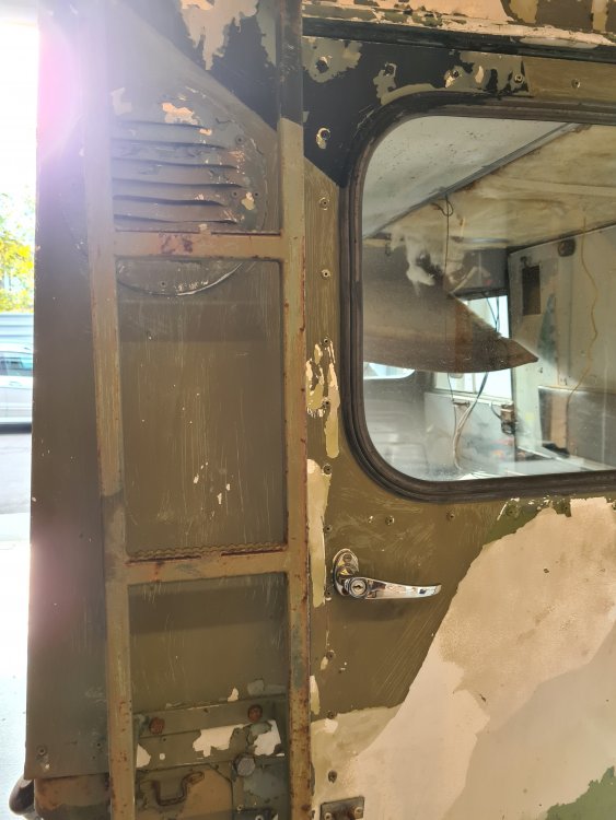

MiVa 64 Жалоба Опубликовано: 7 октября 2020 А что за лючки с обеих сторон кузова? Открываются, вероятно, изнутри такими рычагами. На моей машине заржавели. Цитата Поделиться сообщением Ссылка на сообщение Поделиться на других сайтах
MiVa 64 Жалоба Опубликовано: 7 октября 2020 Подозреваю, что через них заводили провода с антенны внутрь машины?! Цитата Поделиться сообщением Ссылка на сообщение Поделиться на других сайтах
ВладимирВ 3 338 Жалоба Опубликовано: 7 октября 2020 Рядом с выключателем массы коробочка фильтра, который понижал излучение электроприборов и снижал заметность машины и помехи радиооборудованию. Цитата Поделиться сообщением Ссылка на сообщение Поделиться на других сайтах
MiVa 64 Жалоба Опубликовано: 7 октября 2020 1 час назад, ВладимирВ сказал: Рядом с выключателем массы коробочка фильтра, который понижал излучение электроприборов и снижал заметность машины и помехи радиооборудованию. Спасибо! Цитата Поделиться сообщением Ссылка на сообщение Поделиться на других сайтах
Стакан 1 978 Жалоба Опубликовано: 7 октября 2020 Удивительно. Никогда не думал, что в SA использовались советские внедорожники... Так то Финны всегда любили разную технику себе на нужды пристраивать. Но чтоб эту машину! Вроде как трофеем быть точно не может. А в то время, когда ГАЗ-69 были в ходу, противостояние было критическим. Было бы любопытно узнать историю вопроса. Цитата Поделиться сообщением Ссылка на сообщение Поделиться на других сайтах
Стакан 1 978 Жалоба Опубликовано: 7 октября 2020 3 часа назад, ВладимирВ сказал: Рядом с выключателем массы коробочка фильтра, который понижал излучение электроприборов и снижал заметность машины и помехи радиооборудованию. Точно. Фильтр радиопомех. Таких точно еще два под капотом. Цитата Поделиться сообщением Ссылка на сообщение Поделиться на других сайтах
