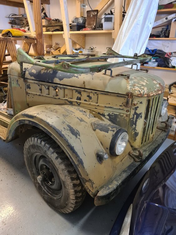

MiVa 63 Жалоба Опубликовано: 1 августа 2021 (изменено) Поставил рамку ветрового стекла на машину. Пока только наружную. Как я понимаю, впервые с 1976 года, когда на газик поставили жесткий кузов и сняли оригинальное ветровое. Изменено 1 августа 2021 пользователем MiVa 1 Цитата Поделиться сообщением Ссылка на сообщение Поделиться на других сайтах

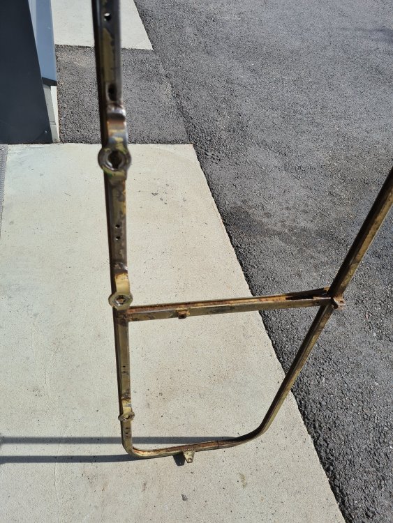

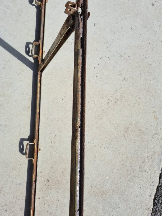

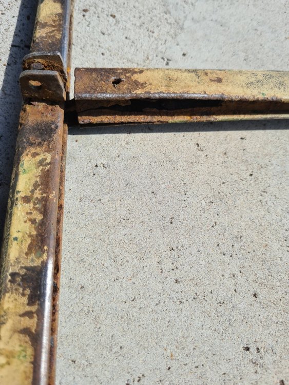

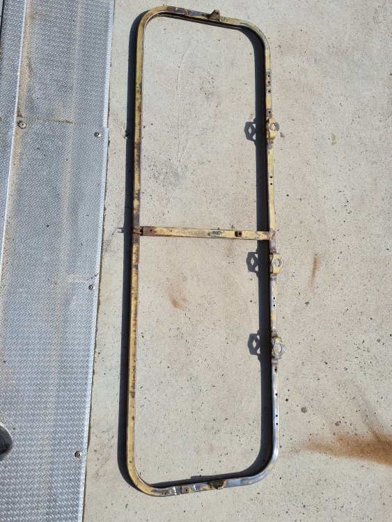

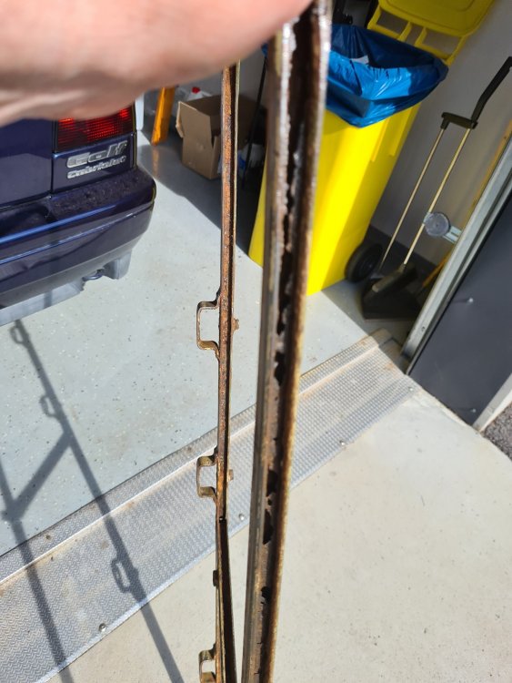

MiVa 63 Жалоба Опубликовано: 1 августа 2021 (изменено) Внутренняя рамка довольно сильно проржавела. Буду думать ставить ее или колхозить другое стекло, которое не будет подниматься. Изменено 1 августа 2021 пользователем MiVa Цитата Поделиться сообщением Ссылка на сообщение Поделиться на других сайтах
MiVa 63 Жалоба Опубликовано: 1 августа 2021 Как я понимаю, найти не ржавую внутреннюю рамку сложно? Цитата Поделиться сообщением Ссылка на сообщение Поделиться на других сайтах
LexaNeDoma 982 Жалоба Опубликовано: 1 августа 2021 Из верхней части сделай низ. Цитата Поделиться сообщением Ссылка на сообщение Поделиться на других сайтах
MiVa 63 Жалоба Опубликовано: 1 августа 2021 То есть, нужно искать вторую внутреннюю рамку? Будем искать. :-) Цитата Поделиться сообщением Ссылка на сообщение Поделиться на других сайтах
Гога68 1 307 Жалоба Опубликовано: 1 августа 2021 5 минут назад, LexaNeDoma сказал: Из верхней части сделай низ. сгнивает обычно нижня часть рамки, пото берутся две верхние части рамки и из одной делается нижняя, а другая остается верхней, возни много (сделать из верхней части нижнюю, срезать кронштейны, заваривать отверстия), но новая рамка с хранения стоит дорого, и она покрыта поверхностной ржой (ну коли продавец не обработал и не покрасил) и дифицит. Цитата Поделиться сообщением Ссылка на сообщение Поделиться на других сайтах

Алексей Попович 175 Жалоба Опубликовано: 1 августа 2021 5 часов назад, MiVa сказал: вторую внутреннюю рамку При переделки верхней части рамки в нижнюю нужно не забывать ,что она ( нижняя ) несколько длиннее верхней . Цитата Поделиться сообщением Ссылка на сообщение Поделиться на других сайтах
Maxx1969 2 749 Жалоба Опубликовано: 2 августа 2021 (изменено) 16 часов назад, MiVa сказал: То есть, нужно искать вторую внутреннюю рамку? Будем искать. :-) А зачем вы наружную раму от модели кузова 69А (4-х дверного) поставили?Вы тент на ней не закрепите... Если только не полностью самодельную конструкцию каркаса делать. Изменено 2 августа 2021 пользователем Maxx1969 1 Цитата Поделиться сообщением Ссылка на сообщение Поделиться на других сайтах
