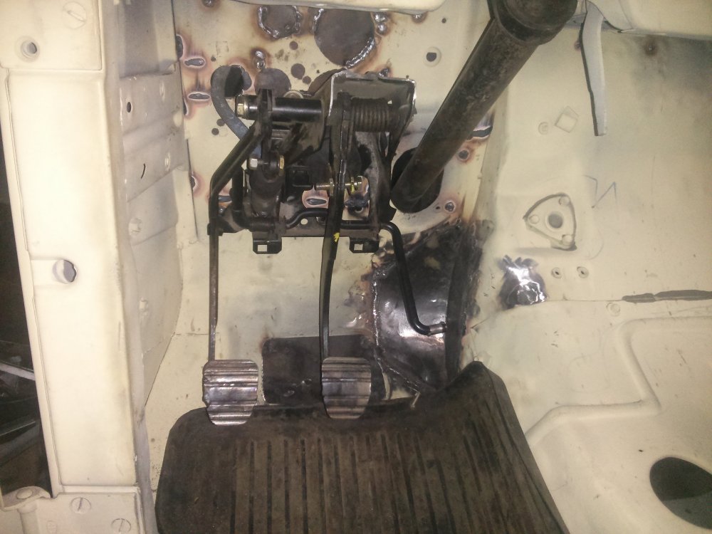

илья2004 360 Жалоба Опубликовано: 10 февраля 2021 1 час назад, uncleru сказал: И ещё вопрос, теперь ВУТ и верхний педальный блок. Есть 2 точки зрения: 1. Волговский комплект с ВУТ От ГАЗели бизнес (он там вроде импортный и хороший) 2. Комплект от BMW Е34 с евойным ВУТ, ГТЦ, ГЦС Так как буду ставить ЭУР от RAV4, места вокруг рулевой будет меньше. Вопросы: 1. Кто ставил какие, какие отзывы и косяки? 2. Женитьба со сцеплением По Волговскому комплекты основной довод за - ремонтопригодность По BMW - немецкое качество Сначала тоже хотел поставить от уаза или волги но потом прикинул и решил что с бмв Е34 будет удобнее. хотя еще не ездил но все встало без проблем и еще есть запас когда ставил жабры. Моя тема Начинаю строить стр,23 (Строим внедорожник) 1 Цитата Поделиться сообщением Ссылка на сообщение Поделиться на других сайтах

zotey 366 Жалоба Опубликовано: 21 февраля 2021 (изменено) От BMW стоит , уже пять лет. Брал на разборке , ценник копеечный. Езжу мало , но тормоза отличные и цилиндры ходят , ничего не менял. Со сцеплением , ничего мудрить не надо.ГЦС уже установлен в педальный узел. Только трубку подвести Изменено 21 февраля 2021 пользователем zotey Цитата Поделиться сообщением Ссылка на сообщение Поделиться на других сайтах
