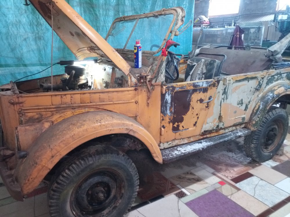

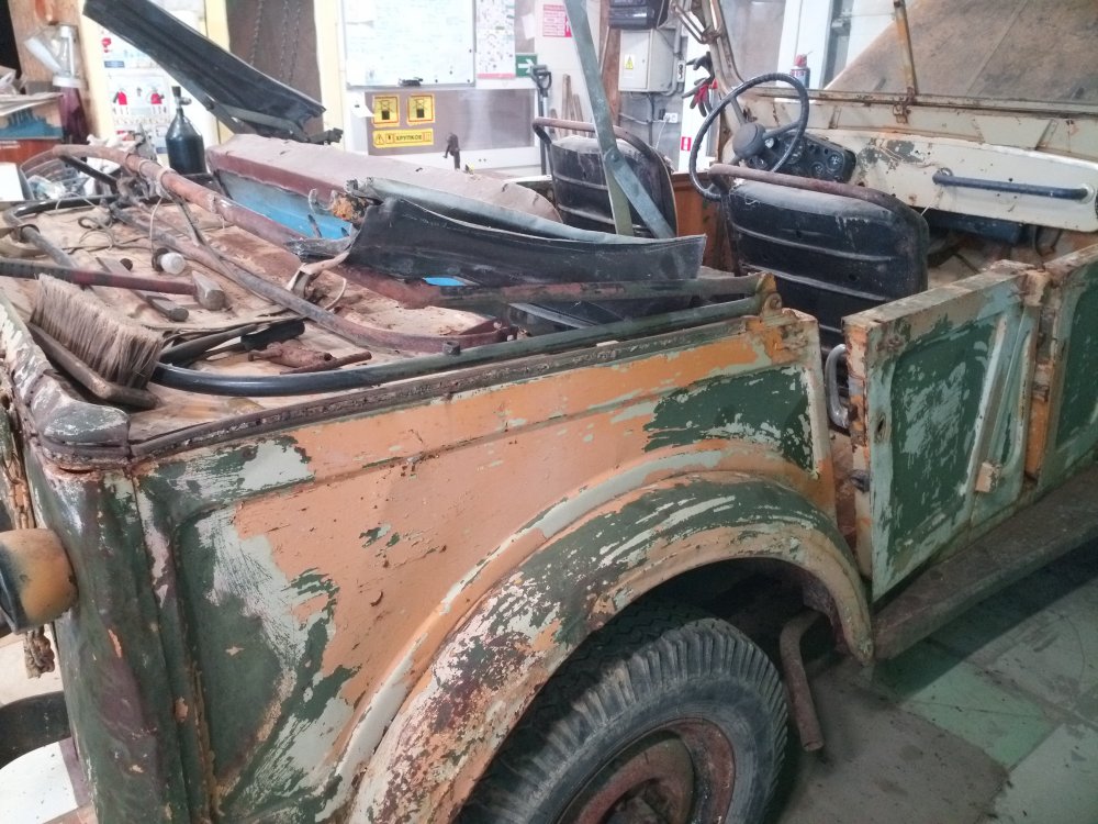

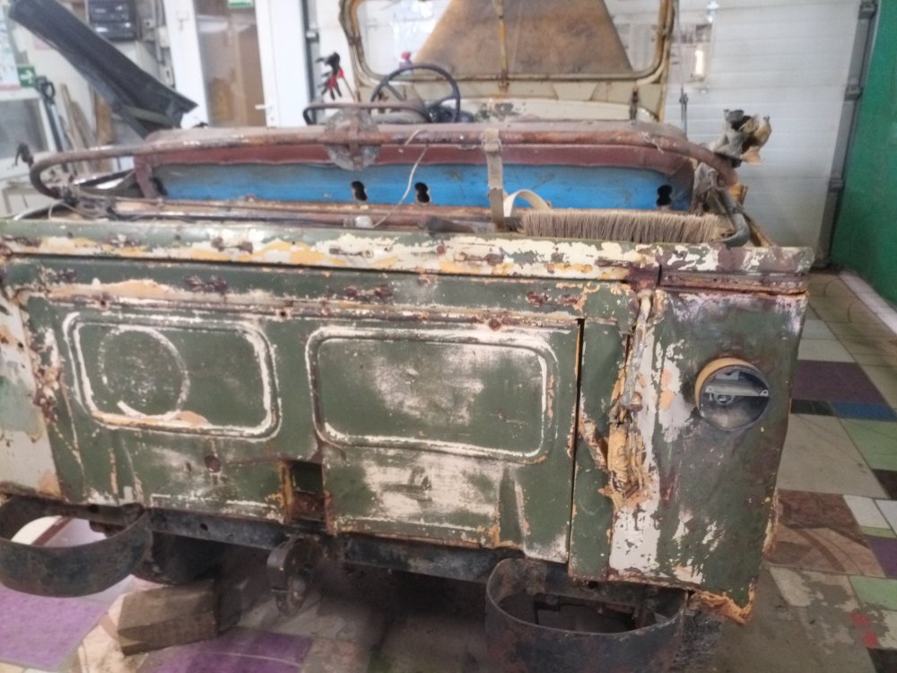

Виталий 109 10 Жалоба Опубликовано: 8 июня 2021 (изменено) На днях обзавелся еще одним газиком, достался за литруху вискаря "джек дэниелс" Прада без доков, 76 года, зато почти комплектный, (как мне кажется) и без колхозу Изменено 8 июня 2021 пользователем Виталий 109 Цитата Поделиться сообщением Ссылка на сообщение Поделиться на других сайтах

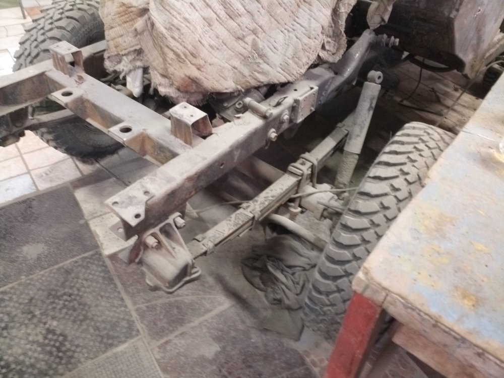

Виталий 109 10 Жалоба Опубликовано: 8 июня 2021 (изменено) Изменено 8 июня 2021 пользователем Виталий 109 Цитата Поделиться сообщением Ссылка на сообщение Поделиться на других сайтах

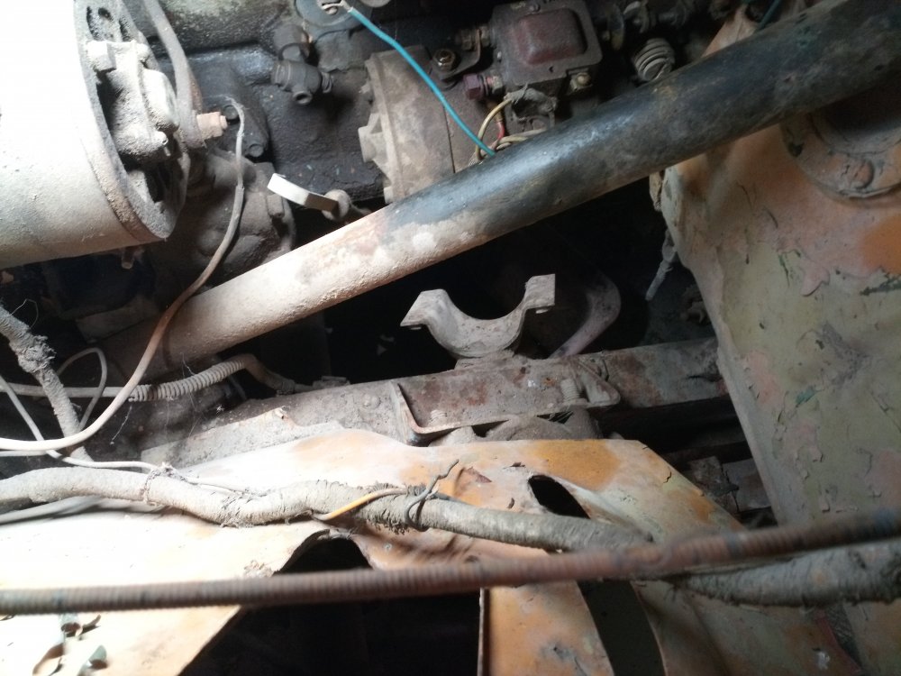

Виталий 109 10 Жалоба Опубликовано: 8 июня 2021 (изменено) подскажите, что за пол-хомута посредине снимка? на раме, ниже стартера на снимке... Изменено 8 июня 2021 пользователем Виталий 109 Цитата Поделиться сообщением Ссылка на сообщение Поделиться на других сайтах
mozddok 243 Жалоба Опубликовано: 8 июня 2021 Только что, Виталий 109 сказал: подскажите, что за пол-хомута посредине снимка? Крепление предпускового подогревателя Цитата Поделиться сообщением Ссылка на сообщение Поделиться на других сайтах
Виталий 109 10 Жалоба Опубликовано: 8 июня 2021 Только что, mozddok сказал: Крепление предпускового подогревателя Спасибо за подсказку Цитата Поделиться сообщением Ссылка на сообщение Поделиться на других сайтах

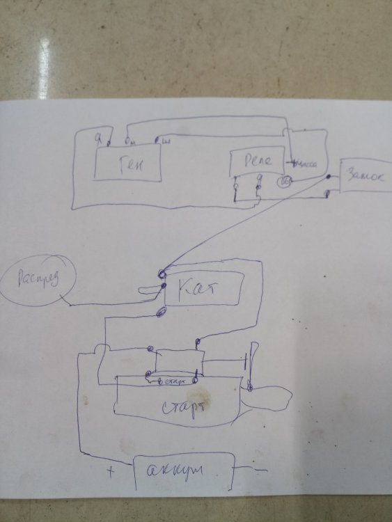

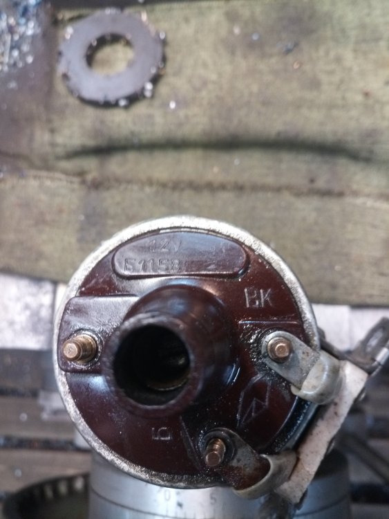

Виталий 109 10 Жалоба Опубликовано: 28 июня 2021 (изменено) добрый вечер форумчане! требуется совет компетентных товарищей, собрал электросхему запуска, но почему то нет искры, сам не могу разобраться Изменено 28 июня 2021 пользователем Виталий 109 Цитата Поделиться сообщением Ссылка на сообщение Поделиться на других сайтах

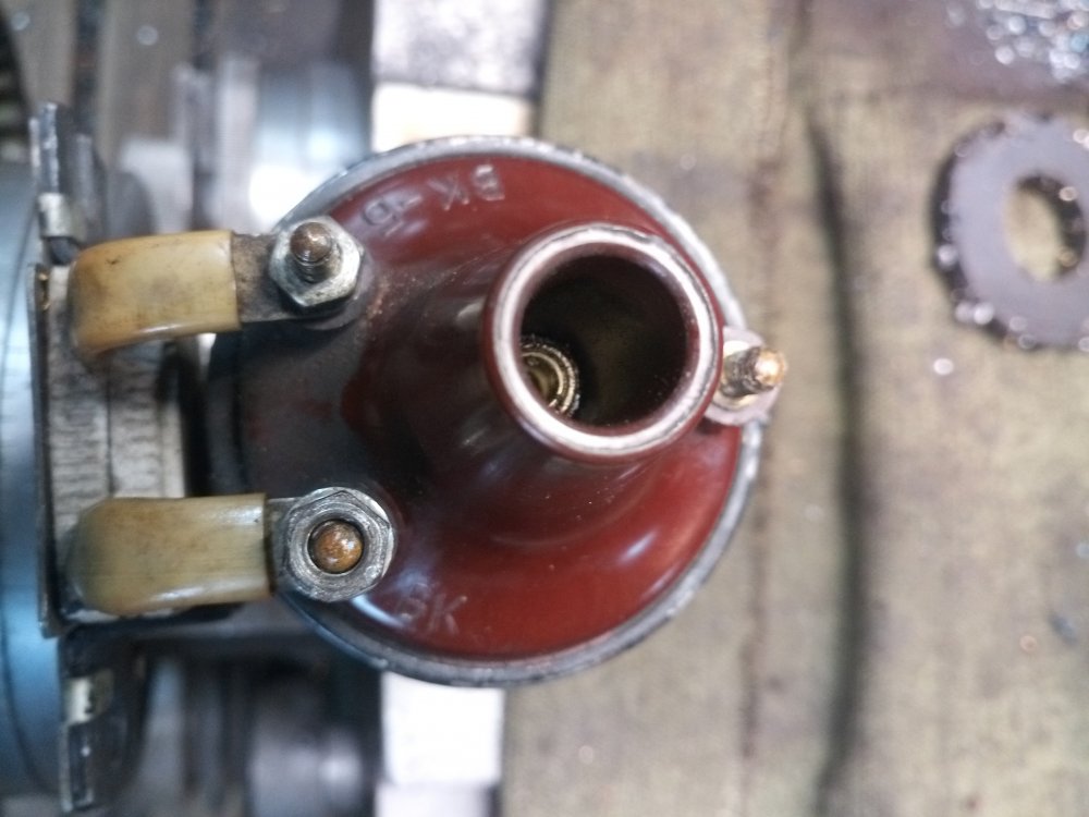

Виталий 109 10 Жалоба Опубликовано: 28 июня 2021 менял катушки, искры нет... Цитата Поделиться сообщением Ссылка на сообщение Поделиться на других сайтах
БИМ 881 Жалоба Опубликовано: 28 июня 2021 На КЗ, + на клемму Б с ЗЗ, на ВК со стартера, в трамблёре проверь контакты, подача массы и есть управление искрой, коротишь его на массу, должна искра возникать, конденсатор живой? Цитата Поделиться сообщением Ссылка на сообщение Поделиться на других сайтах
Виталий 109 10 Жалоба Опубликовано: 28 июня 2021 да кандер живой, попробую проверить подключение к катушке. спасибо! Цитата Поделиться сообщением Ссылка на сообщение Поделиться на других сайтах
Виталий 109 10 Жалоба Опубликовано: 2 июля 2021 еще подскажите форумчане можно ли катушку вместо б1 поменять на б115, а реле на рр24? Цитата Поделиться сообщением Ссылка на сообщение Поделиться на других сайтах
Mers126 980 Жалоба Опубликовано: 2 июля 2021 58 минут назад, Виталий 109 сказал: еще подскажите форумчане можно ли катушку вместо б1 поменять на б115, а реле на рр24? 1 Цитата Поделиться сообщением Ссылка на сообщение Поделиться на других сайтах
Гога68 1 310 Жалоба Опубликовано: 2 июля 2021 1 час назад, Виталий 109 сказал: еще подскажите форумчане можно ли катушку вместо б1 поменять на б115, а реле на рр24? можно, Б7А, Б115В 1 Цитата Поделиться сообщением Ссылка на сообщение Поделиться на других сайтах
БИМ 881 Жалоба Опубликовано: 2 июля 2021 Да хоть Б117, от Жигулей, ей ниче не надо, ни вариаторов, ни +. Много лет на ней ездил, благодать. Цитата Поделиться сообщением Ссылка на сообщение Поделиться на других сайтах
Виталий 109 10 Жалоба Опубликовано: 3 июля 2021 11 часов назад, БИМ сказал: Да хоть Б117, от Жигулей, ей ниче не надо, ни вариаторов, ни +. Много лет на ней ездил, благодать. а как тогда схема для запуска ? Цитата Поделиться сообщением Ссылка на сообщение Поделиться на других сайтах
Гога68 1 310 Жалоба Опубликовано: 3 июля 2021 13 часов назад, БИМ сказал: Да хоть Б117, от Жигулей, ей ниче не надо, ни вариаторов, ни +. Много лет на ней ездил, благодать. как без плюса то? на один контакт катушки плюс с замка зажиганья, на второй провод с контактов трамблера Цитата Поделиться сообщением Ссылка на сообщение Поделиться на других сайтах
