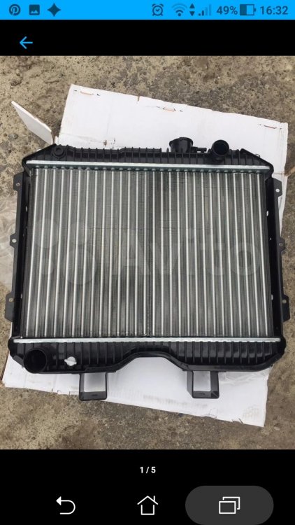

Baters 586 Жалоба Опубликовано: 4 апреля 2021 История началась весной прошлого года, потек радиатор УАЗовский латунный, пытался сам запаять, не получилось, отвез в ремонт. Вроде сделали, когда забирал, показали в ванной что пузырьков нет. Поставил на машину, течёт. Как-то до осени немного поездил. Зиму в гараже пока стоял под машиной лужа тосола, неделю назад снимаю, привожу к мастеру, он в ванную, давление, всё отлично пузырьков нет. Мастер который паяет начинает показывать окислы на пайке, говорит надо весь его разбирать и заново переплачивать, за работу объявляет сумму за которую можно два на разборе купить. В общем отказался делать. Думаю дай сам попробую перепаять, горелок всяких у меня много, закупил припоя, флюса, кислот для пайки и начал осваивать искусство пайки радиаторов, через пару часов всё уже очень даже хорошо получалось, но через пару дней понял что паять его можно бесконечно. На самом деле места где была окись постоянно начинали пропускать, причем не сразу, через какое то время, давление 0.6 . Устал наверно уже. Вопрос: сейчас появились радиаторы алюминиевые, как они по качеству, по эффективности работы? https://www.avito.ru/ulyanovsk/zapchasti_i_aksessuary/radiator_ohlazhdeniya_uaz_452469_alyuminiy_2021333651 Цитата Поделиться сообщением Ссылка на сообщение Поделиться на других сайтах

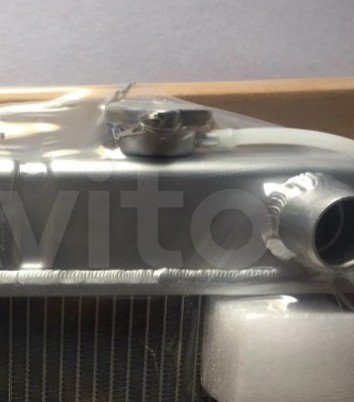

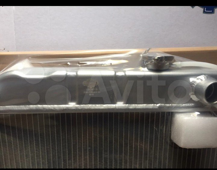

Baters 586 Жалоба Опубликовано: 4 апреля 2021 (изменено) Вот ещё. Изменено 4 апреля 2021 пользователем Baters Цитата Поделиться сообщением Ссылка на сообщение Поделиться на других сайтах

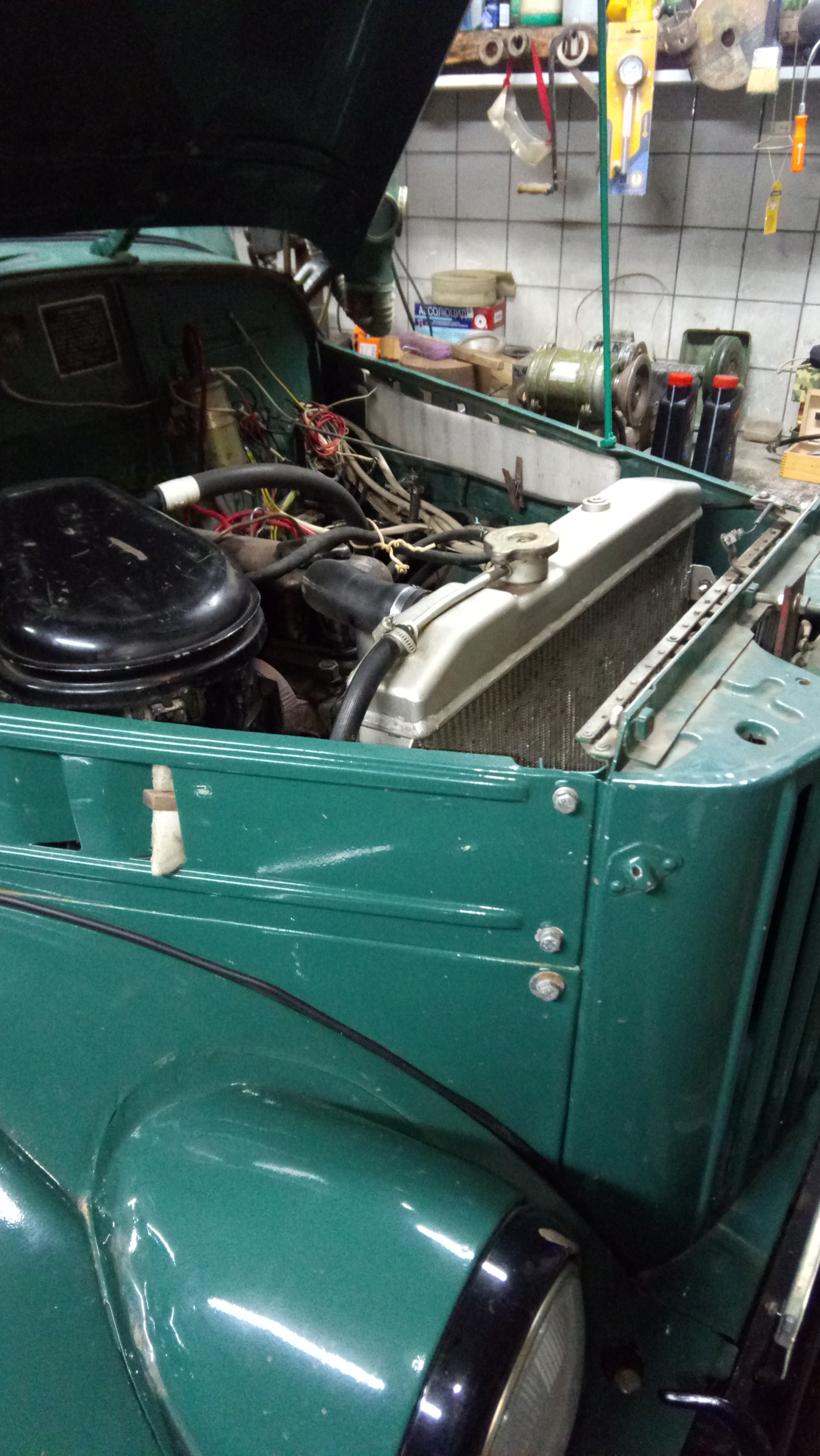

гончак 23 Жалоба Опубликовано: 4 апреля 2021 Цитата Поделиться сообщением Ссылка на сообщение Поделиться на других сайтах
гончак 23 Жалоба Опубликовано: 4 апреля 2021 Стоит четыре года. Залит антифриз. Мотор 451. Цитата Поделиться сообщением Ссылка на сообщение Поделиться на других сайтах
sashasv 376 Жалоба Опубликовано: 4 апреля 2021 У меня на ГАЗике стоит Андория. Соответственно стандартный УАЗовский радиатор не подходит.... сначала решил переделать... потратил кучу денег времени и нервов. Потом плюнул и нашел новый от УАЗа с Андорией .. дорого. Плюнул и купил. Проблема решена раз и навсегда.... Цитата Поделиться сообщением Ссылка на сообщение Поделиться на других сайтах

Baters 586 Жалоба Опубликовано: 5 апреля 2021 Прозвонил Ульяновск, НН, алюминевые закончились, когда будут не известно. На разборе есть от уазиков, но состояние не очень и денег хотят. В инете видят цену 15000, и сразу слюна потекла. В Ульяновске предложили латунный за 7800, с доставкой, они к нам на железный рынок чуть ли не каждый день ездят. На разборе нашел за 2000 от 24 Волги В отличном состоянии, не пойму пока подойдет ли, краник не в том месте, рамку крепления придется перепаивать. Цитата Поделиться сообщением Ссылка на сообщение Поделиться на других сайтах
esaul1 1 826 Жалоба Опубликовано: 5 апреля 2021 Мое личное мнение - латунный лучше. Цитата Поделиться сообщением Ссылка на сообщение Поделиться на других сайтах

БИМ 881 Жалоба Опубликовано: 5 апреля 2021 алюминиевый паяный медный Я ошибаюсь или в этой конторе слабоумные работают? Цитата Поделиться сообщением Ссылка на сообщение Поделиться на других сайтах
@drenalin 4 858 Жалоба Опубликовано: 5 апреля 2021 Я сколько себя помню, всегда латунные радиаторы назывались ""медными". А ещё в транспортных предприятиях были медницкие участки (а не латуньские), где 99% работы составлял ремонт латунных радиаторов. А насчет алюминия, так я думаю что под словом "паяный"имеется в виду способ соединения алюминиевых трубок с металлической панелью верхнего и нижнего бачков ( сами бачки пластиковые) . Алюминий паяется. Не слышал? Разберись сперва в вопросе, а не цепляйся к словам. 1 Цитата Поделиться сообщением Ссылка на сообщение Поделиться на других сайтах
speedoff 3 826 Жалоба Опубликовано: 5 апреля 2021 Нормально все Серег с алюминиевыми. И с отводом тепла отлично справляются, и не текут как медные. Еще и легче. На спорт Уазах уже по несколько лет стоят. Проблем никаких с ними нет 1 Цитата Поделиться сообщением Ссылка на сообщение Поделиться на других сайтах
Baters 586 Жалоба Опубликовано: 6 апреля 2021 (изменено) 13 часов назад, БИМ сказал: алюминиевый паяный медный Я ошибаюсь или в этой конторе слабоумные работают? Когда аргоном сравниваю алюминий больше склоняюсь что это пайка, чем сварка. Или это перевод с китайского. На хозрынке, когда за припоем прошёл , дядька предлагал прутки для пайки алюминия, говорит дальнобойщики берут. На али полно таких. Изменено 6 апреля 2021 пользователем Baters Цитата Поделиться сообщением Ссылка на сообщение Поделиться на других сайтах
