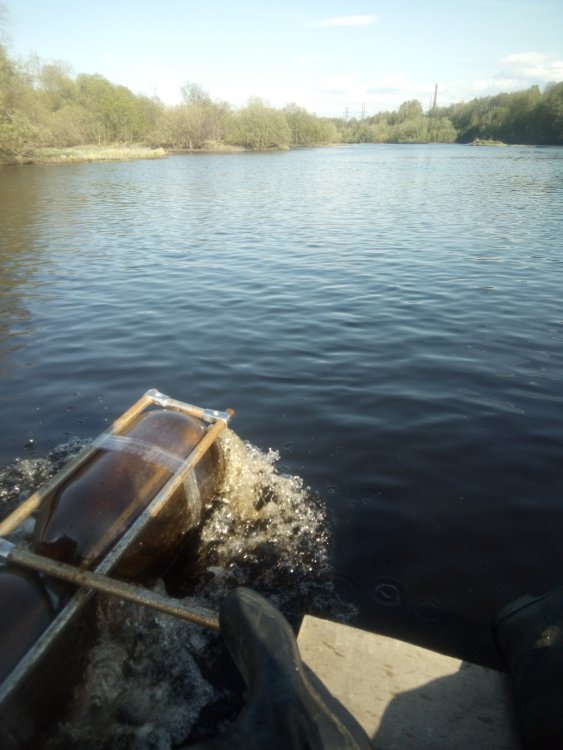

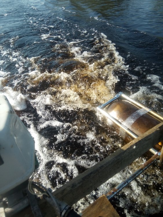

LexaNeDoma 985 Жалоба Опубликовано: 24 мая 2023 22.05.2023 в 23:29, uncle Gena сказал: Вот начал ваять плавсредство. А как будет осуществляться деферент на нос? Цитата Поделиться сообщением Ссылка на сообщение Поделиться на других сайтах
uncle Gena 1 808 Жалоба Опубликовано: 24 мая 2023 (изменено) 19 минут назад, LexaNeDoma сказал: А как будет осуществляться деферент на нос? Зачем на нос? Я погружаться не планирую. Дифферент ( через "и" по-правильному) на корму вес силовой установки со встроенным топливным танком даст. Изменено 24 мая 2023 пользователем uncle Gena Цитата Поделиться сообщением Ссылка на сообщение Поделиться на других сайтах

Федот68 4 338 Жалоба Опубликовано: 24 мая 2023 (изменено) 7 часов назад, uncle Gena сказал: Зачем на нос? Я погружаться не планирую. Дифферент ( через "и" по-правильному) на корму вес силовой установки со встроенным топливным танком даст. 8×30 =240 литров полного водоизмещения.... при полном погружении поплавков. а надо - на треть, край - до половины.... так что добавляй смело ещё вдвое пивных этих бутылей.... либо тебе и в одиночку на этом пароходе будет некомфортно. на грани погружения... Изменено 24 мая 2023 пользователем Федот68 Цитата Поделиться сообщением Ссылка на сообщение Поделиться на других сайтах
uncle Gena 1 808 Жалоба Опубликовано: 24 мая 2023 27 минут назад, Федот68 сказал: 8×30 =240 литров полного водоизмещения.... при полном погружении поплавков. а надо - на треть, край - до половины.... так что добавляй смело ещё вдвое пивных этих бутылей.... либо тебе и в одиночку на этом пароходе будет некомфортно. на грани погружения... При моих 75 кг вполне нормально. Цитата Поделиться сообщением Ссылка на сообщение Поделиться на других сайтах
uncle Gena 1 808 Жалоба Опубликовано: 24 мая 2023 1 Цитата Поделиться сообщением Ссылка на сообщение Поделиться на других сайтах
Федот68 4 338 Жалоба Опубликовано: 24 мая 2023 Ген. это должна быть максимальная осадка, да при крене. то есть при крене опускаемый в воду поплавок должен иметь прогрессирующую характеристику ( погружается " на единицу", а выталкивающая сила в геометрической прогрессии от этих " единиц") Так что и для твоих 75 кг этих поплавков ( если верить задним фото) маловастенько.. они уже по середину и так погружены... Цитата Поделиться сообщением Ссылка на сообщение Поделиться на других сайтах
uncle Gena 1 808 Жалоба Опубликовано: 24 мая 2023 Добавлю ещё 4 штуки и вполне нормально будет на даче покататься да рыбу поудить даже вдвоём. Проставки ещё надо сделать между кегами для пущей обтекаемости, типа лёгкого корпуса. Цитата Поделиться сообщением Ссылка на сообщение Поделиться на других сайтах
Федот68 4 338 Жалоба Опубликовано: 24 мая 2023 56 минут назад, uncle Gena сказал: Добавлю ещё 4 штуки и вполне нормально будет на даче покататься да рыбу поудить даже вдвоём. Проставки ещё надо сделать между кегами для пущей обтекаемости, типа лёгкого корпуса. из того же материала © ( помнишь анек про прапора, ведущего урок у новобранцев по устройству АК?) в смысле - разрежь кегу повдоль ( в смысле поперек) и вставь в эти трубы поплавковые кеги. Насколько залезут. Уже лишние сопротивления уберёшь. Ну а дырдочки для слива воды с этих труб - сам сообразишь где проковырять. Вода, туда налившаяся будет дополнительно как противовес работать.Увеличивая остойчивость в статике. ну а при слиповании - сольётся. пусть не быстро. Цитата Поделиться сообщением Ссылка на сообщение Поделиться на других сайтах
