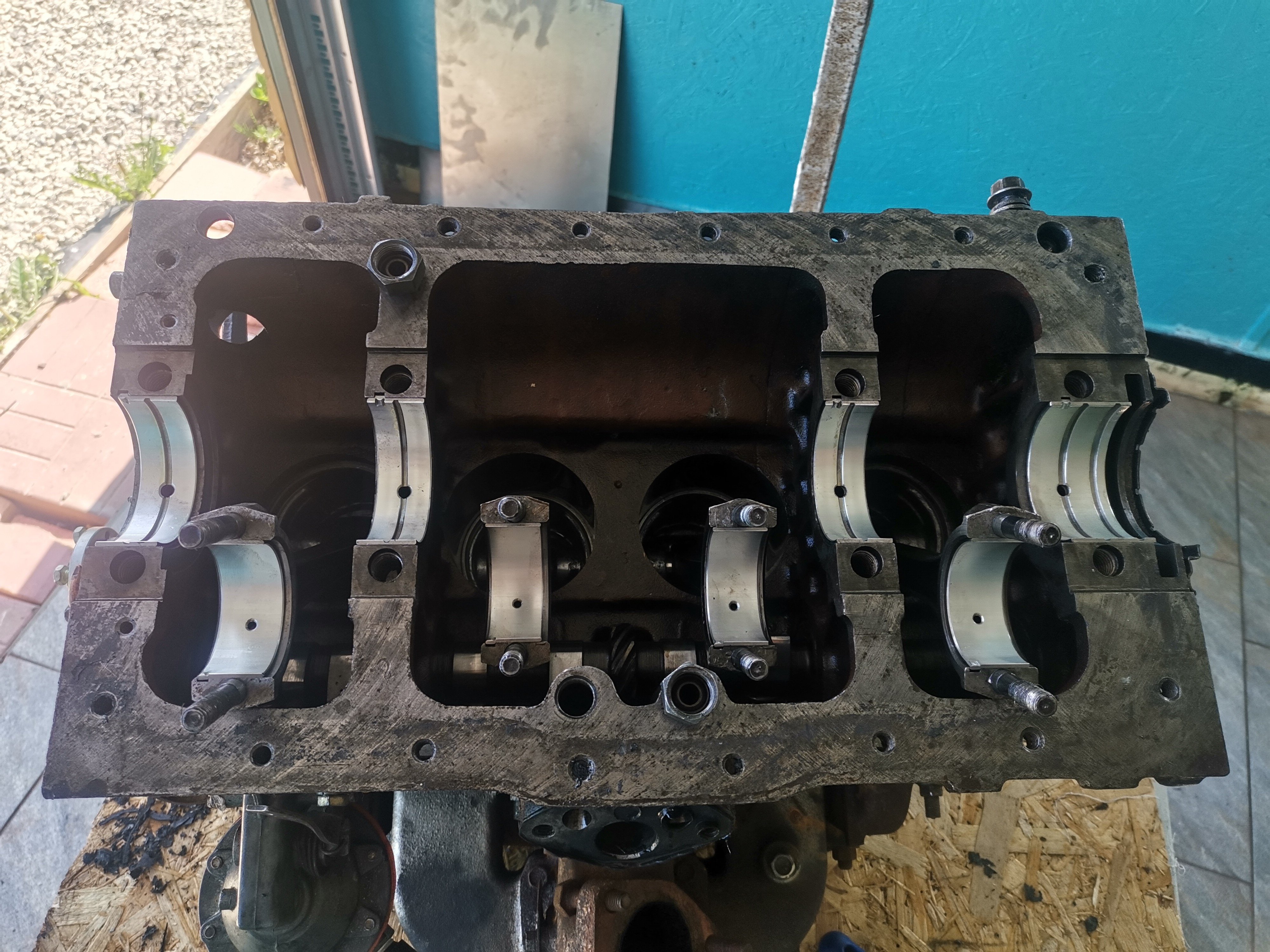

Старший механик 3 Жалоба Опубликовано: 16 мая 2023 Приветствую всех! Перебираю двигатель газ м 20. Хочу поставить вкладыши от газ 52,сталеалюминиевые. С коренными всё понятно, а шатунные из-за того что уже на 2мм встают ступенькой если правильно поставить шейку шатуна, замки с одной стороны. Ставил ли кто нибудь такие вкладыши? Цитата Поделиться сообщением Ссылка на сообщение Поделиться на других сайтах
Гога68 1 310 Жалоба Опубликовано: 16 мая 2023 (изменено) 1 час назад, Старший механик сказал: Приветствую всех! Перебираю двигатель газ м 20. Хочу поставить вкладыши от газ 52,сталеалюминиевые. С коренными всё понятно, а шатунные из-за того что уже на 2мм встают ступенькой если правильно поставить шейку шатуна, замки с одной стороны. Ставил ли кто нибудь такие вкладыши? чтоб их правильно поставить - один вариант, замки перебивать Изменено 16 мая 2023 пользователем Гога68 Цитата Поделиться сообщением Ссылка на сообщение Поделиться на других сайтах
Виктор1976 413 Жалоба Опубликовано: 16 мая 2023 у меня стоят, все работает. 1 Цитата Поделиться сообщением Ссылка на сообщение Поделиться на других сайтах
Старший механик 3 Жалоба Опубликовано: 17 мая 2023 Большое спасибо, буду ставить, отпишусь по результатам испытания. Цитата Поделиться сообщением Ссылка на сообщение Поделиться на других сайтах
Maxx1969 2 750 Жалоба Опубликовано: 17 мая 2023 7 минут назад, Старший механик сказал: Большое спасибо, буду ставить, отпишусь по результатам испытания. Ставьте обычные...сталебаббитовые. При нормально собранном двигателе,их ресурса на ваш век хватит. 1 Цитата Поделиться сообщением Ссылка на сообщение Поделиться на других сайтах
Федот68 4 338 Жалоба Опубликовано: 19 мая 2023 (изменено) 16.05.2023 в 06:55, Гога68 сказал: чтоб их правильно поставить - один вариант, замки перебивать ПОХ. Нихрена не случится и без перебивки замков. ФСЁ будет работать И уж гораздо получше, чем баббитовое недоразумение. Хотя там не "перебить". а , скорее - "добить" ннада - по одному удару тупым зубилом при монтаже вкладышей. Изменено 19 мая 2023 пользователем Федот68 Цитата Поделиться сообщением Ссылка на сообщение Поделиться на других сайтах
Федот68 4 338 Жалоба Опубликовано: 19 мая 2023 16.05.2023 в 06:45, Старший механик сказал: Приветствую всех! Перебираю двигатель газ м 20. Хочу поставить вкладыши от газ 52,сталеалюминиевые. С коренными всё понятно, а шатунные из-за того что уже на 2мм встают ступенькой если правильно поставить шейку шатуна, замки с одной стороны. Ставил ли кто нибудь такие вкладыши? И не вздумай "неправильно" поставить крышку шатуна. Цитата Поделиться сообщением Ссылка на сообщение Поделиться на других сайтах
Альберт 66 537 Жалоба Опубликовано: 20 мая 2023 16.05.2023 в 06:45, Старший механик сказал: Приветствую всех! Перебираю двигатель газ м 20. Хочу поставить вкладыши от газ 52,сталеалюминиевые. С коренными всё понятно, а шатунные из-за того что уже на 2мм встают ступенькой если правильно поставить шейку шатуна, замки с одной стороны. Ставил ли кто нибудь такие вкладыши? в идеале . шатуны надо собрать, без вкладышей, протянуть моментом и померить нутромером. и только после пристраивать вкладыши, замерять и только потом под размер шлифовать коленвал. на вкладышах замки можно вообще спилить и будет работать, сейчас без замковых вкладышей, на других авто куча. Цитата Поделиться сообщением Ссылка на сообщение Поделиться на других сайтах

Гога68 1 310 Жалоба Опубликовано: 20 мая 2023 22 часа назад, Федот68 сказал: ПОХ. 1.Нихрена не случится и без перебивки замков. 2.ФСЁ будет работать 3.И уж гораздо получше, чем баббитовое недоразумение. 2. Робить то оно будет, вопрос скоько? Раз в год выехать из гаража и обратно загнать, пойдет, а коли куда то на нем ездить реально то недолго. 1. Сколько ты на моторе газ м20 с узкими шатунными вкладышами газ 52 без подгонки, как есть, проехал тыс.км? 3. Баббитовых вкладышей в нефорсированом моторе с хорошим маслом и полнопроточным маслофильтром, при исправном моторе и правильной для этого мотора эксплуатации на наш век хватит Цитата Поделиться сообщением Ссылка на сообщение Поделиться на других сайтах
Гога68 1 310 Жалоба Опубликовано: 20 мая 2023 14 часов назад, Альберт 66 сказал: сейчас без замковых вкладышей, на других авто куча. Да, только там вишь ли вкладыши подходят по размеру к шейке вала и шатуну. Что будет удерживать узкие вкладыши без замков от смещенья вдоль оси шейки? Цитата Поделиться сообщением Ссылка на сообщение Поделиться на других сайтах

uncle Gena 1 808 Жалоба Опубликовано: 22 мая 2023 19.05.2023 в 23:03, Федот68 сказал: И не вздумай "неправильно" поставить крышку шатуна. Что мешает доработать крышку шатуна напильником? То есть запилить с другой стороны паз под замок. Цитата Поделиться сообщением Ссылка на сообщение Поделиться на других сайтах
Гога68 1 310 Жалоба Опубликовано: 22 мая 2023 9 минут назад, uncle Gena сказал: Что мешает доработать да такто ничо не мешает доработать либо шатун, либо вкладыши, чтоб их нормально поставить не ступенькой, и не вразнобой, и с замками, руки только маленько приложить. некоторые вовсе перегибают шатунные волго-уазовские вкладыши под м20 Цитата Поделиться сообщением Ссылка на сообщение Поделиться на других сайтах
uncle Gena 1 808 Жалоба Опубликовано: 22 мая 2023 Перегибка и припиловка советских вкладышей под вражеские моторы было обычным делом мотористов у нас. Моряки иномарки и до перестройки привозили. Ясень пень весьма не новые и в ремонте нуждающиеся. 1 Цитата Поделиться сообщением Ссылка на сообщение Поделиться на других сайтах
Альберт 66 537 Жалоба Опубликовано: 22 мая 2023 2 часа назад, uncle Gena сказал: Перегибка и припиловка советских вкладышей под вражеские моторы было обычным делом мотористов у нас. Моряки иномарки и до перестройки привозили. Ясень пень весьма не новые и в ремонте нуждающиеся. теперь это не кашерно. недавно шлифовал вал на вилис. первая шейка не выходила по размеру. я бы перегнул и не задумывался, широкие вкладыши, поставил бы пару. а молодежь захотела оригинал. месяц ждали. и цена на билет Цитата Поделиться сообщением Ссылка на сообщение Поделиться на других сайтах

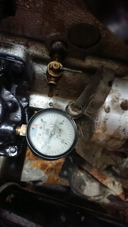

Старший механик 3 Жалоба Опубликовано: 5 июня 2023 Были установлены коренные и шатунные вкладыши от газ 52 сталеалюминиевые. Никаких проблем. Двигатель запустился, сейчас идет обкатка. ФГО переделан под классический фильтр, ФТО заглушен. Давление масла 4 на холостых, после прогрева 2. Цитата Поделиться сообщением Ссылка на сообщение Поделиться на других сайтах
sasa4x4 308 Жалоба Опубликовано: 5 июня 2023 7 часов назад, Старший механик сказал: коренные и шатунные вкладыши от газ 52 Тоже поставил их, давление приятно удивило. Это холостые на прогретом, ну как прогретом больше 70 не греется. Цитата Поделиться сообщением Ссылка на сообщение Поделиться на других сайтах
Гога68 1 310 Жалоба Опубликовано: 6 июня 2023 (изменено) 9 часов назад, sasa4x4 сказал: Тоже поставил их, давление приятно удивило. Это холостые на прогретом, ну как прогретом больше 70 не греется. у меня и на баббите так же: 3,5-4 кгс/см2 на прогретом, холостые-средние, по мехманометру на щитке. Изменено 6 июня 2023 пользователем Гога68 Цитата Поделиться сообщением Ссылка на сообщение Поделиться на других сайтах
Гога68 1 310 Жалоба Опубликовано: 6 июня 2023 16 часов назад, Старший механик сказал: Были установлены коренные и шатунные вкладыши от газ 52 сталеалюминиевые. Никаких проблем. Двигатель запустился, сейчас идет обкатка. ФГО переделан под классический фильтр, ФТО заглушен. Давление масла 4 на холостых, после прогрева 2. решил шатунные ступенькой оставить? Цитата Поделиться сообщением Ссылка на сообщение Поделиться на других сайтах
Midved 335 Жалоба Опубликовано: 6 июня 2023 17 часов назад, Старший механик сказал: Давление масла 4 на холостых, после прогрева 2. Давление масла после прогрева плохое, да и на холостых высокое. Масло какое? Цитата Поделиться сообщением Ссылка на сообщение Поделиться на других сайтах
