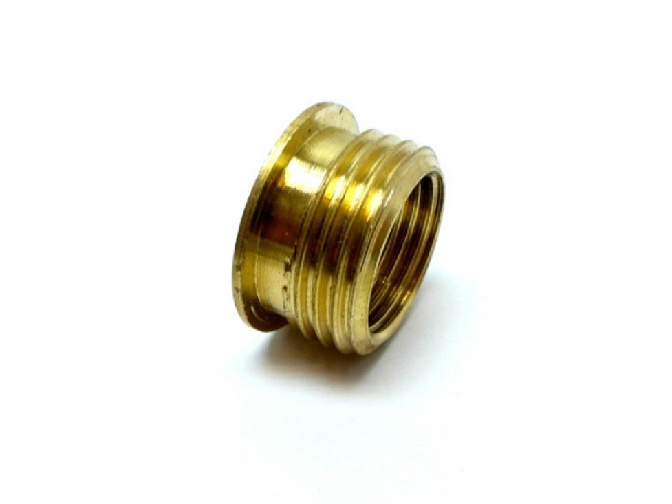

Гога68 1 310 Жалоба Опубликовано: 26 июня 2023 (изменено) хочу на газик с м20 поставить футорки(типа как на фотке), под обычные свечи, тем паче что есть запас свечей, вопрос такой: как их правильно ставить? на герметик, на фиксатор резьбы, на сухую, с кольцом, с прокладкой или без них? ибо отродясь футорки не ставил, не доводилось. Изменено 26 июня 2023 пользователем Гога68 Цитата Поделиться сообщением Ссылка на сообщение Поделиться на других сайтах
Combatant 401 Жалоба Опубликовано: 26 июня 2023 (изменено) На сухую свечи с кольцом вполне нормально в футорку ставяться. Единственно что, если будешь ставить свечи учитывай возможный вылет, т.е длину. выход свечи из этой футорки. Я ставил А11 свечи, короткие, нормально работают. Единственно что, при замене свечи выкручивал ее вместе с футоркой, так как еще не заморачивался на креплении футорки на головке. Саму футорку ставил на ГБЦ без колец, уплотнений или герметиков Изменено 26 июня 2023 пользователем Combatant Цитата Поделиться сообщением Ссылка на сообщение Поделиться на других сайтах
Гога68 1 310 Жалоба Опубликовано: 26 июня 2023 (изменено) 10 минут назад, Combatant сказал: На сухую свечи с кольцом вполне нормально в футорку ставяться. Единственно что, если будешь ставить свечи учитывай возможный вылет, т.е длину. выход свечи из этой футорки. Я ставил А11 свечи, короткие, нормально работают. Единственно что, при замене свечи выкручивал ее вместе с футоркой, так как еще не заморачивался на креплении футорки на головке. Саму футорку ставил на ГБЦ без колец, уплотнений или герметиков у меня как раз есть свечи А11 и А14 короткие, а вот футорку то не охота каждый раз выворачивать вместе со свечой чтоб резьбу в гбц не повредить, потому и спрашиваю как её завернуть чтоб со свечей не выворачивалась, желательно не снимая гбц. и спрашивал то я не как свечу в футорку завернуть, а как футорку в гбц вставить. Изменено 26 июня 2023 пользователем Гога68 Цитата Поделиться сообщением Ссылка на сообщение Поделиться на других сайтах
Combatant 401 Жалоба Опубликовано: 26 июня 2023 Как в ГБЦ футорку вставить, точнее как закрепить, это уже сам решай, Головку то уж точно при этом снимать не требуется ИМХО. Просто мне было проще со снятой свечи футорку снять, чем заморачиваться их креплением Цитата Поделиться сообщением Ссылка на сообщение Поделиться на других сайтах
Гога68 1 310 Жалоба Опубликовано: 26 июня 2023 А под поясок футорки надо какое то уплотнение, кольцо там, прокладку медную скажем, иль ещё чо? Цитата Поделиться сообщением Ссылка на сообщение Поделиться на других сайтах
Федот68 4 329 Жалоба Опубликовано: 26 июня 2023 (изменено) 6 часов назад, Гога68 сказал: А под поясок футорки надо какое то уплотнение, кольцо там, прокладку медную скажем, иль ещё чо? по умолчанию вроде ничо и не надь. но можешь " герметиком для глушителя" намазать. Абровский ' высокотемпературный армированный цемент глушителя" например вот такой : https://www.ozon.ru/product/tsement-glushitelya-389902306/?advert=Sxd8uaI1gQU_-dcA1MBdK-PtKsISmuHOC1h6LKNwLxDTJ_XsZ-xIgKA3l71sDhE4SdEPPJfFsHGlqc2h7dib8VF6QMcBqlLNFp70UaLgSocmxkOfvqFk793wRRYuZe984Q4a7G5XuE96-h6K3se1TWjyjHT0-_hS1LPv7mj7f9UngbiMzLRSLeow3hbRKOsEPUBkYyqEpYnlsaLd68bMjsBVdMlLpBnOCH6J7LH-mjxoY2L6n45M8vA08qaHxSYjkt19SAHHFbqoxiNJ1dmmdg2pBxkPRSp-KcVqPzCCwmpsqyGYLAnX57d97rsNU40KpCd_rgYhCkuh8M3dhdiq9TjfFVVMaCOCfrTaAPB0WQ&avtc=1&avte=2&avts=1687790947&keywords=герметик+глушителя&sh=HTf5W6fLbA Изменено 26 июня 2023 пользователем Федот68 1 Цитата Поделиться сообщением Ссылка на сообщение Поделиться на других сайтах
Combatant 401 Жалоба Опубликовано: 26 июня 2023 7 часов назад, Гога68 сказал: А под поясок футорки надо какое то уплотнение, кольцо там, прокладку медную скажем, иль ещё чо? Да ничего особо и не требуется! А чем саму футорку на ГБЦ фиксировать-сам выбирай.. 1 Цитата Поделиться сообщением Ссылка на сообщение Поделиться на других сайтах
Гога68 1 310 Жалоба Опубликовано: 26 июня 2023 Ну и ладно, раз особо ничо не надо, то и выдумывать не буду. Цитата Поделиться сообщением Ссылка на сообщение Поделиться на других сайтах

Гога68 1 310 Жалоба Опубликовано: 27 июня 2023 10 часов назад, Midved сказал: Футорки эти одноразовые и стоят по 30руб. Накой их чем то дорогим мазать? Нормальные свечи не надо постоянно выворачивать. тоже верно Цитата Поделиться сообщением Ссылка на сообщение Поделиться на других сайтах

Гога68 1 310 Жалоба Опубликовано: 27 июня 2023 6 часов назад, Baters сказал: А разрушается из за изменения теплового режима, юбка свечи (резьбовая часть) служит для отвода тепла. Вот с того я и хочу футорки ставить латунные у которых хорошая теплопроводность, а не стальные. Цитата Поделиться сообщением Ссылка на сообщение Поделиться на других сайтах
Гога68 1 310 Жалоба Опубликовано: 27 июня 2023 5 часов назад, МММ сказал: Тоже пробовал свечи другие с футорками. Года полтора игрался и вернулся к оригиналу. Благо не дефицит ни разу. Футорки ни на что не сажал, тянул их свечами. Со свечами же они и выворачивались. Баловство… Чо не поглянулось? А оригинал стоил бы не по три сотни рублев за штуку плюс доставка, да лежал бы в каждой автолавке, так ладно бы было. Импортные же А-6 нгк не найти, АВ-6 нгк холодные для м20, они типа А17 по калильному числу, не чистятся толком и отказывают, да шибко дороги при том. Денсо L14-U по калильному числу примерно как А-11, как будут ходить погляжу, коли нормально, тогда и про футорки забуду. Ещё, латунные футорки под рукой штук около десятка, и свечи А-11 и А-14 в количестве в запасе, с того и помыслил, а чо бы и не поставить, коли есть? Хотя от футорок по чесноку не в восторге так то. Цитата Поделиться сообщением Ссылка на сообщение Поделиться на других сайтах
