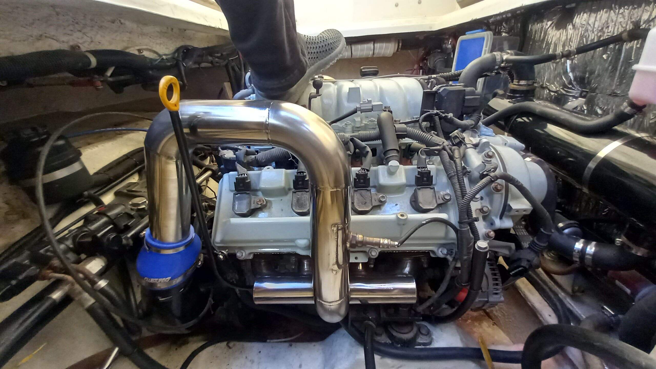

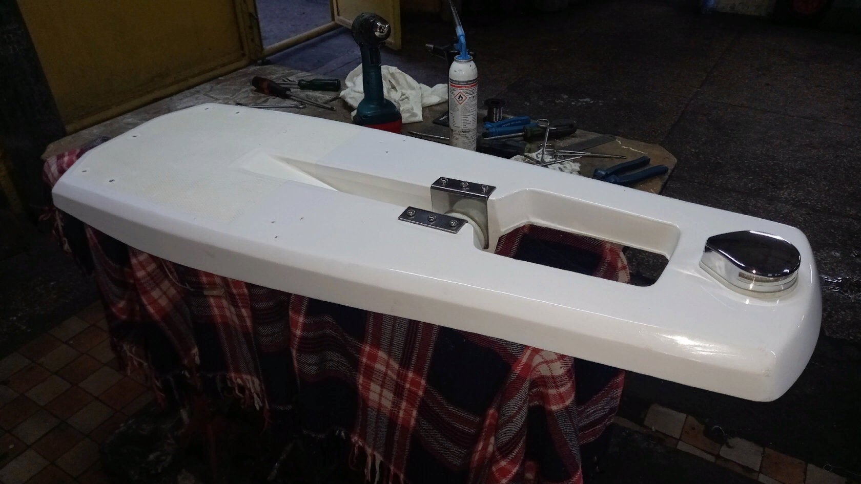

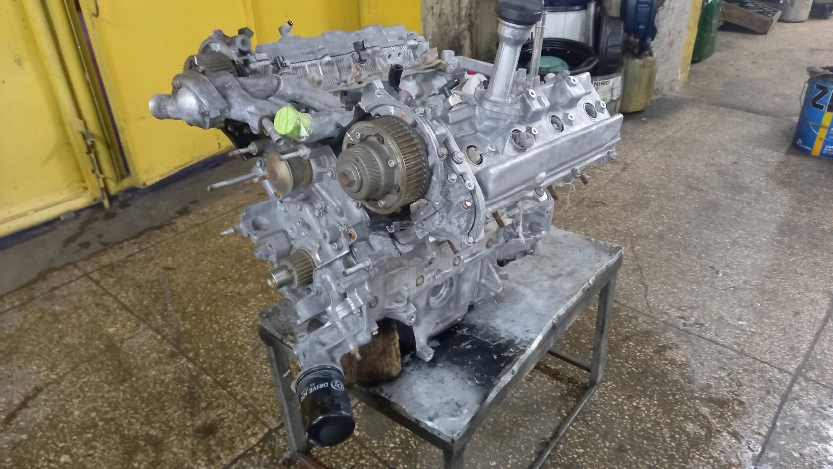

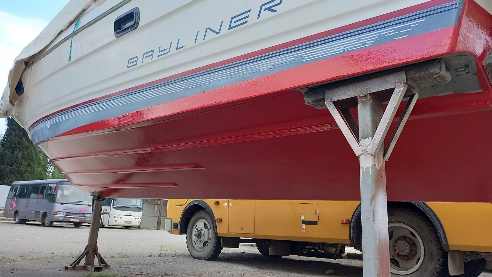

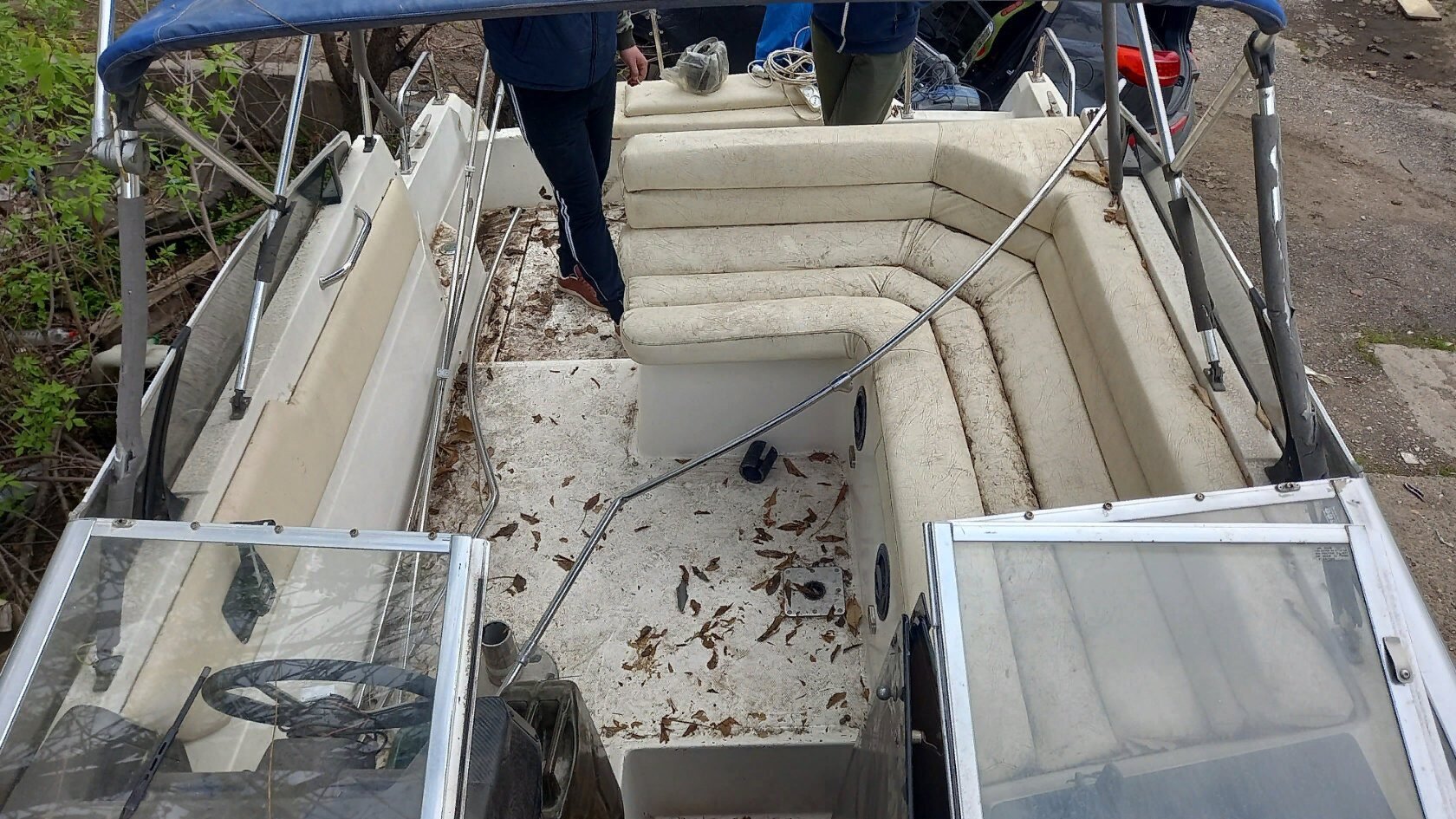

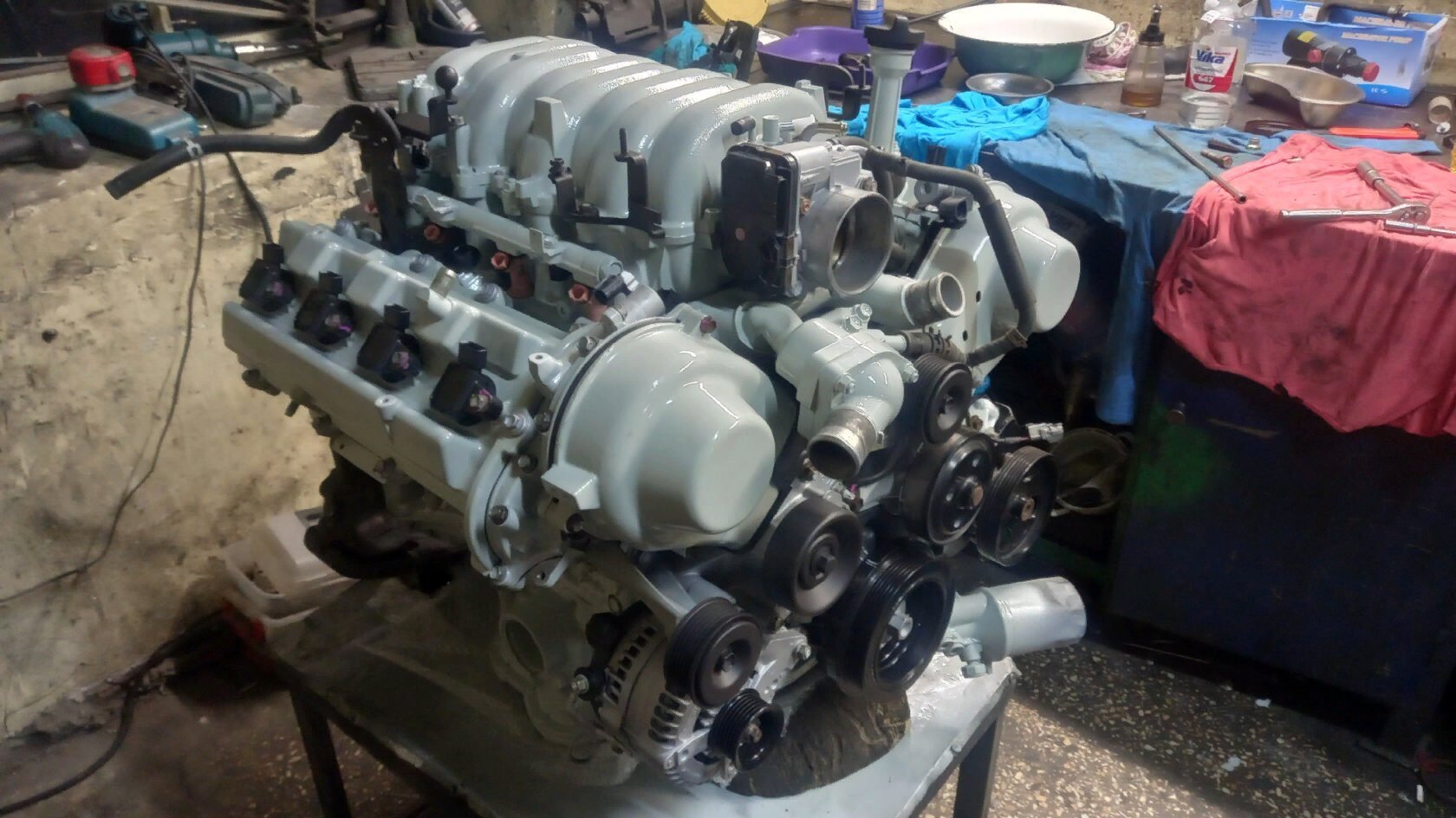

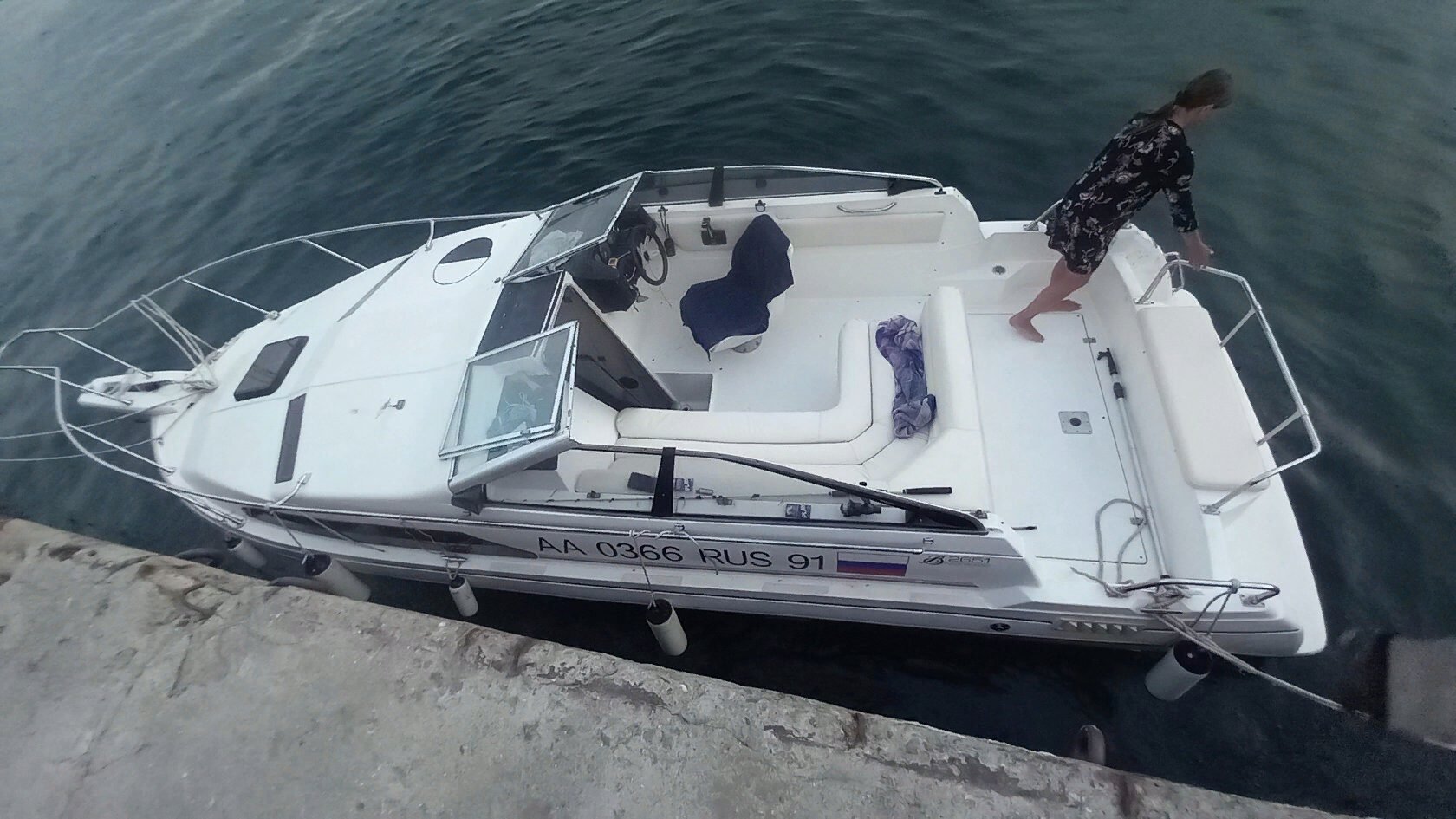

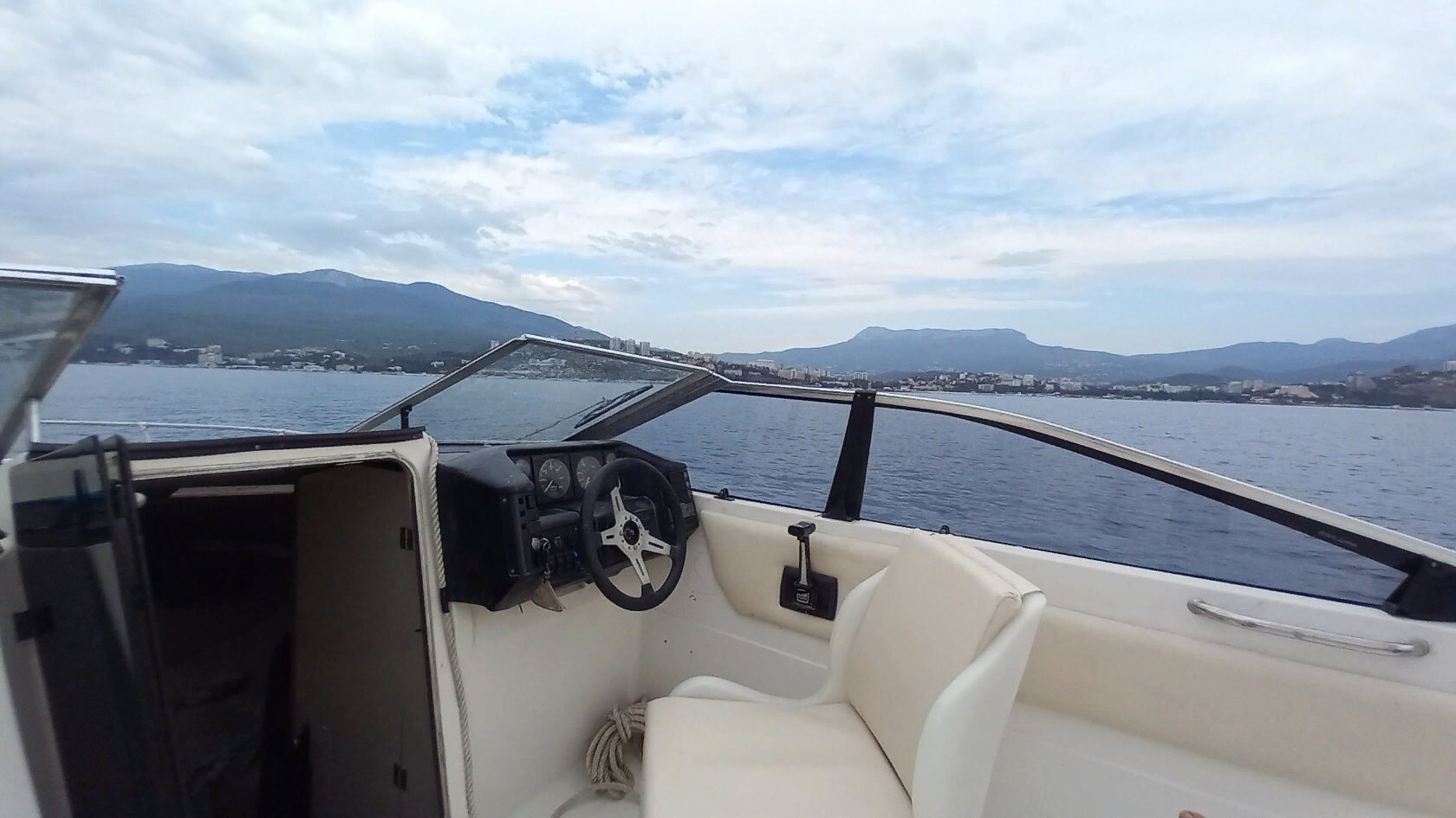

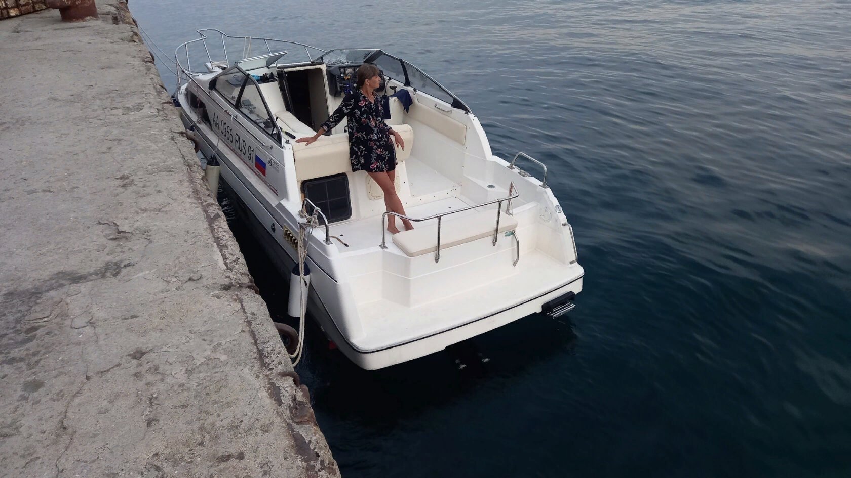

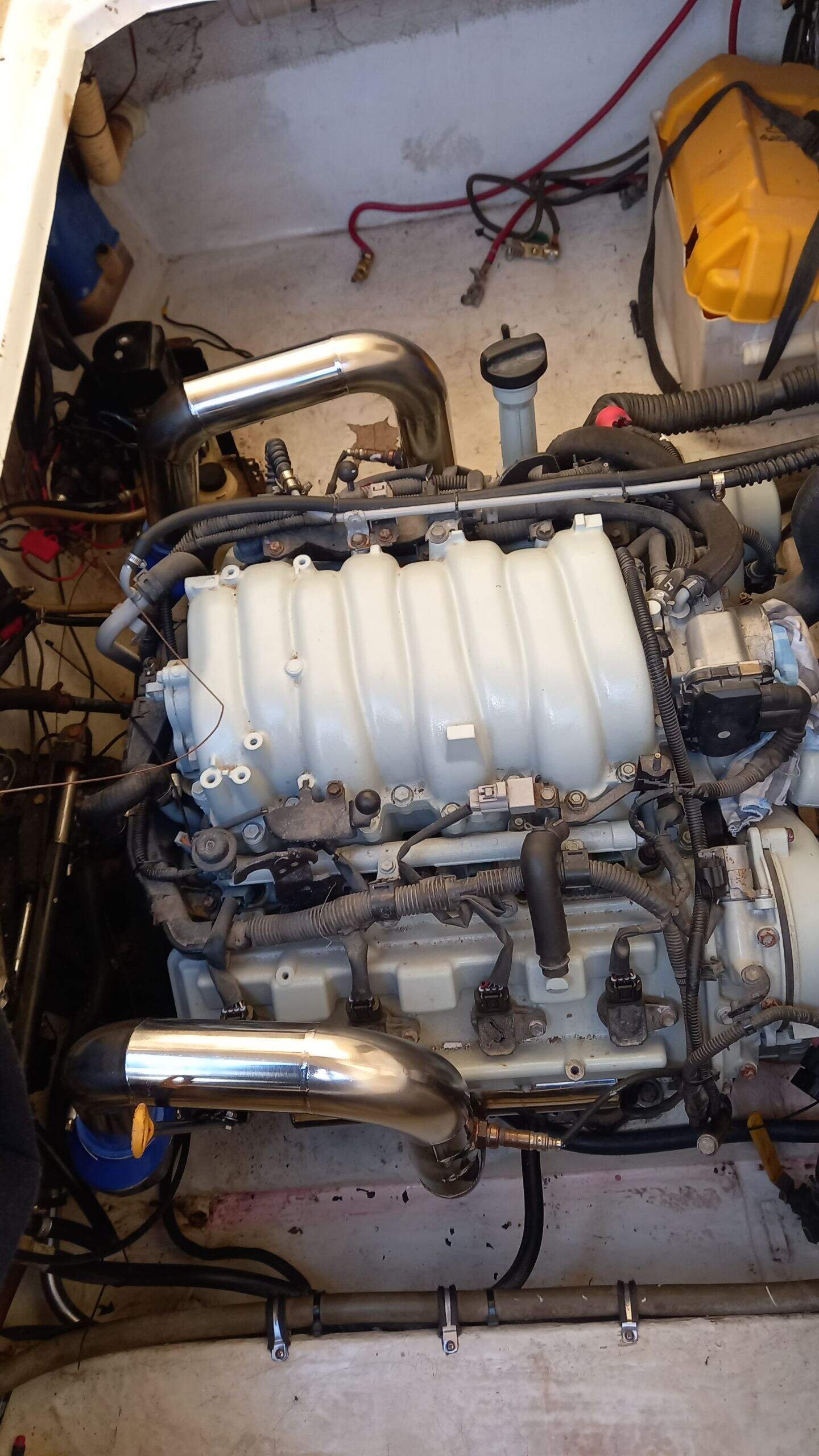

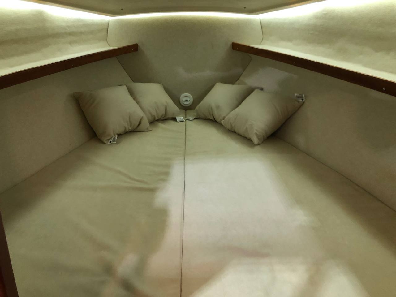

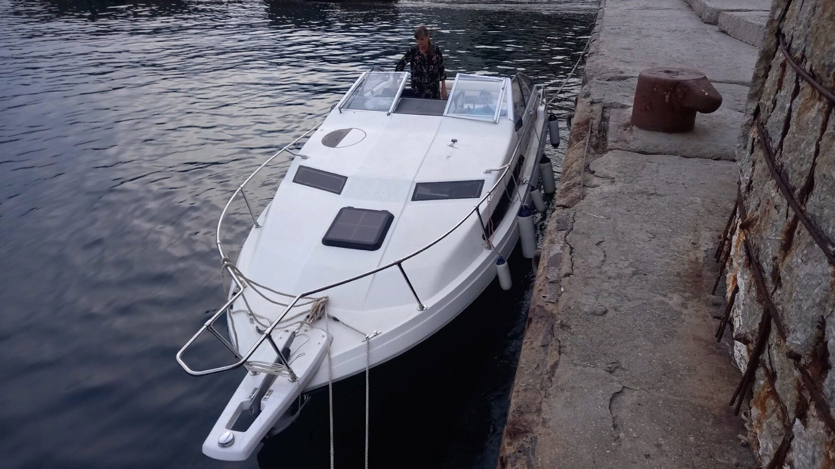

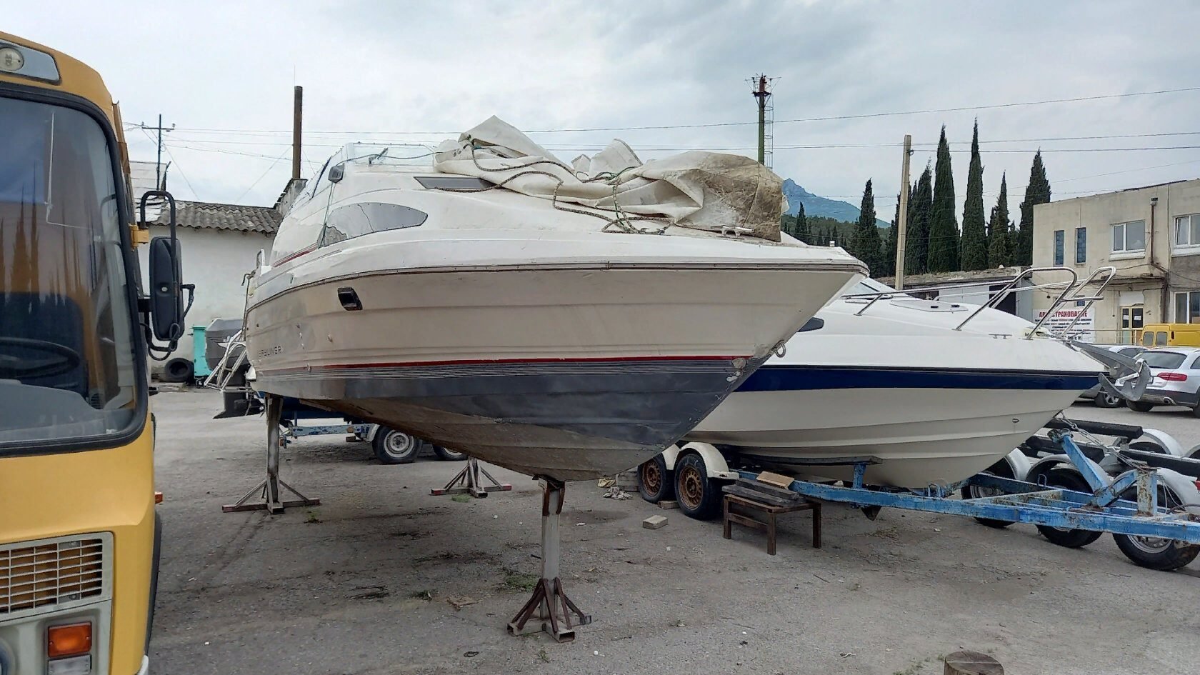

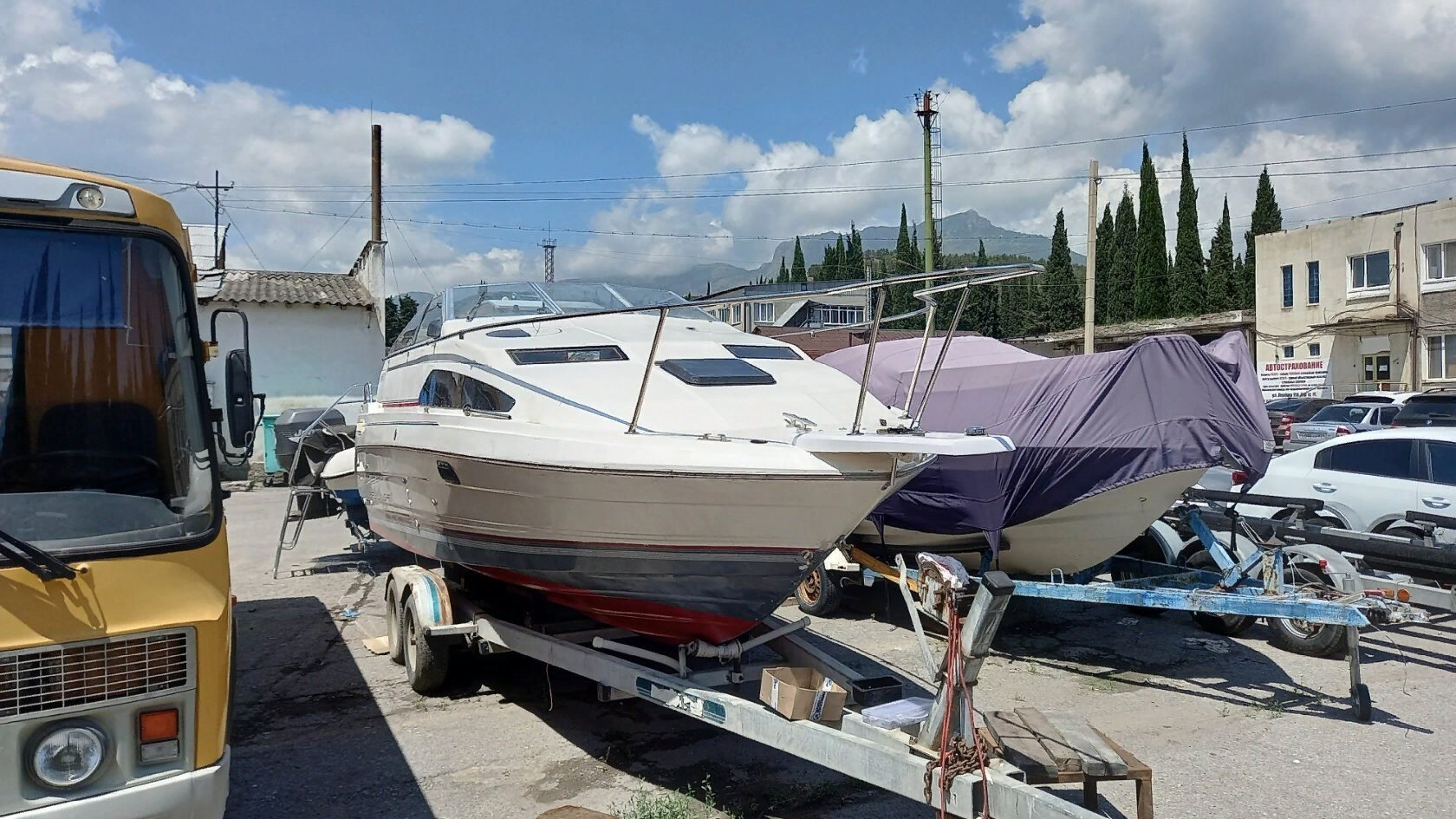

motorist 282 Жалоба Опубликовано: 3 июля 2025 (изменено) Построил катер, восстановил старенький Байлайнер. Пришлось перетрусить все системы, засунуть японский двигатель, . Осталось несколько незначительных проблем, но в целом пора спускать на воду, . Думаю эмоции нам обеспечены! Изменено 3 июля 2025 пользователем motorist 4 1 Цитата Поделиться сообщением Ссылка на сообщение Поделиться на других сайтах

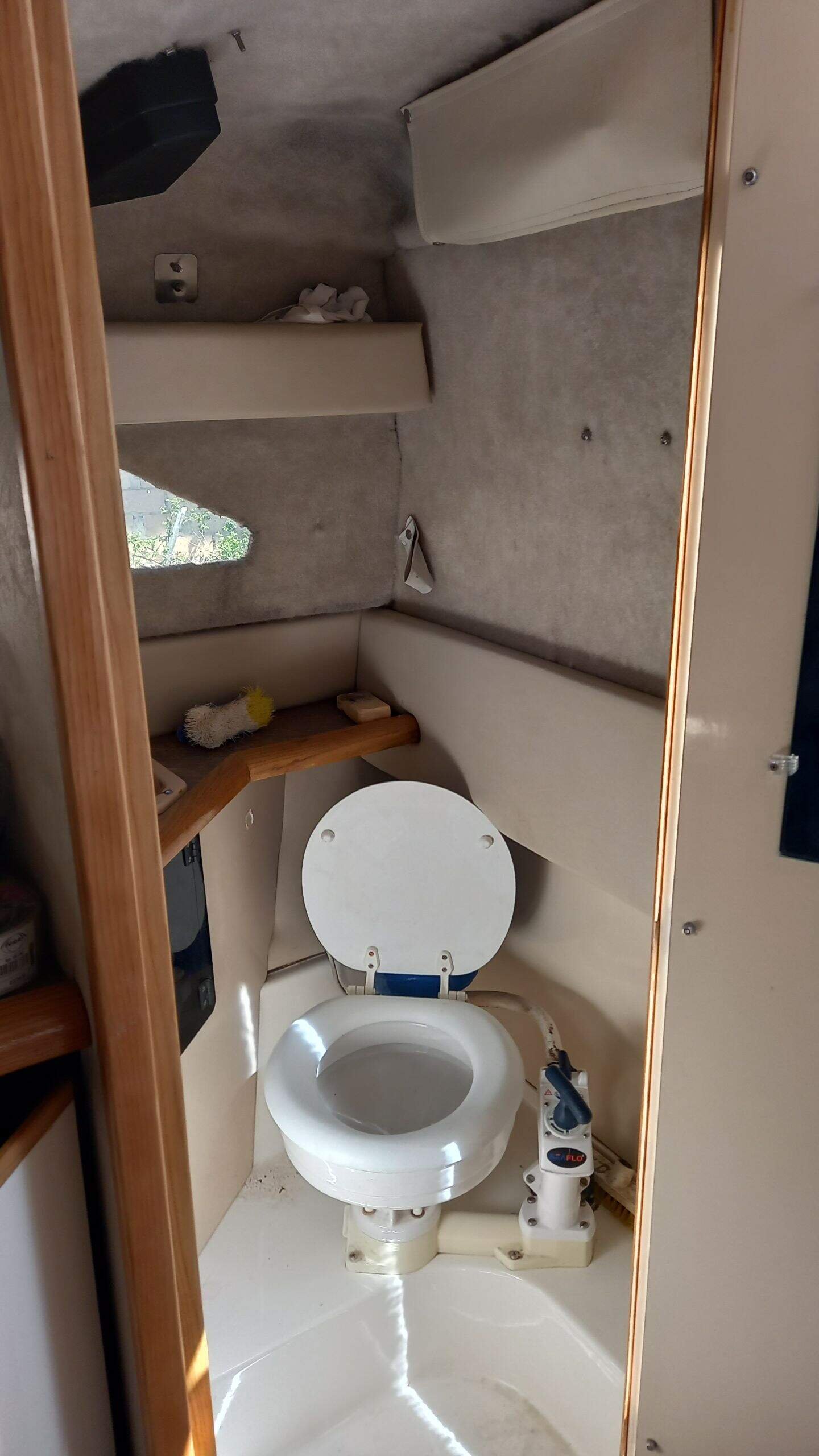

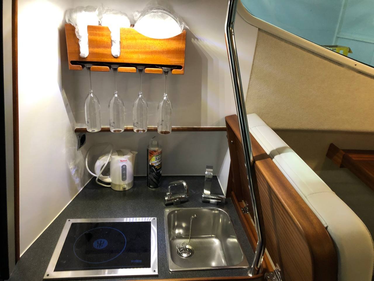

Федот68 4 343 Жалоба Опубликовано: 3 июля 2025 (изменено) Стационарный мотор. Каюта ( даже со сральником) = полноценный катер. А у вас там как сейчас с выходом в море ? В смысле разрешений/ запретов от вояк ( не столько погранцов) Изменено 3 июля 2025 пользователем Федот68 1 Цитата Поделиться сообщением Ссылка на сообщение Поделиться на других сайтах
Альберт 66 542 Жалоба Опубликовано: 3 июля 2025 (изменено) Если сам построил . то большая уважуха. Однозначно катер. Изменено 3 июля 2025 пользователем Альберт 66 Цитата Поделиться сообщением Ссылка на сообщение Поделиться на других сайтах

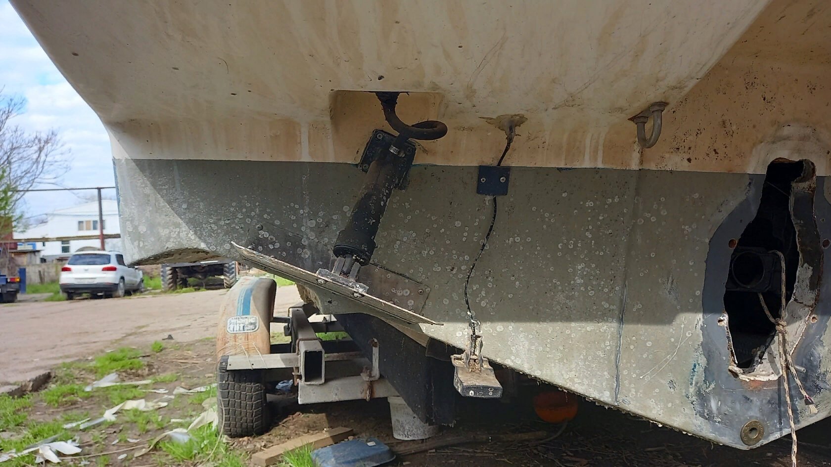

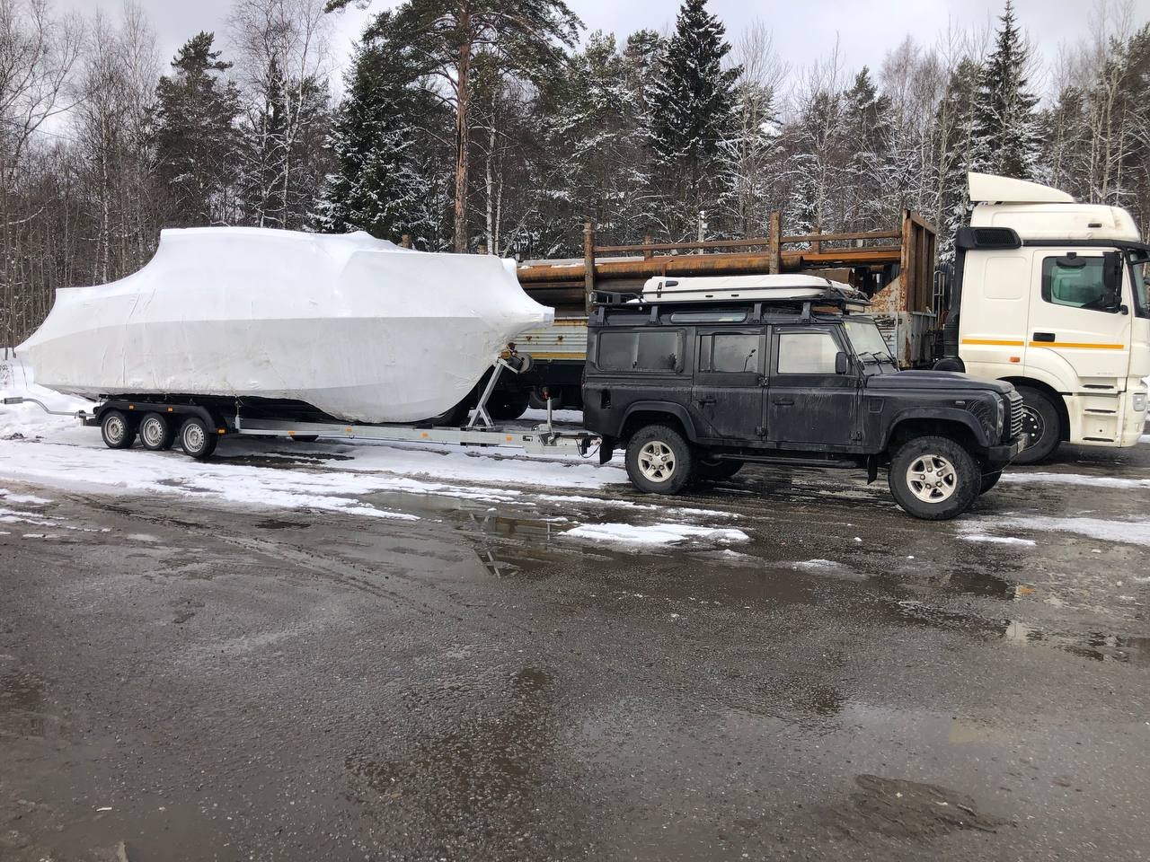

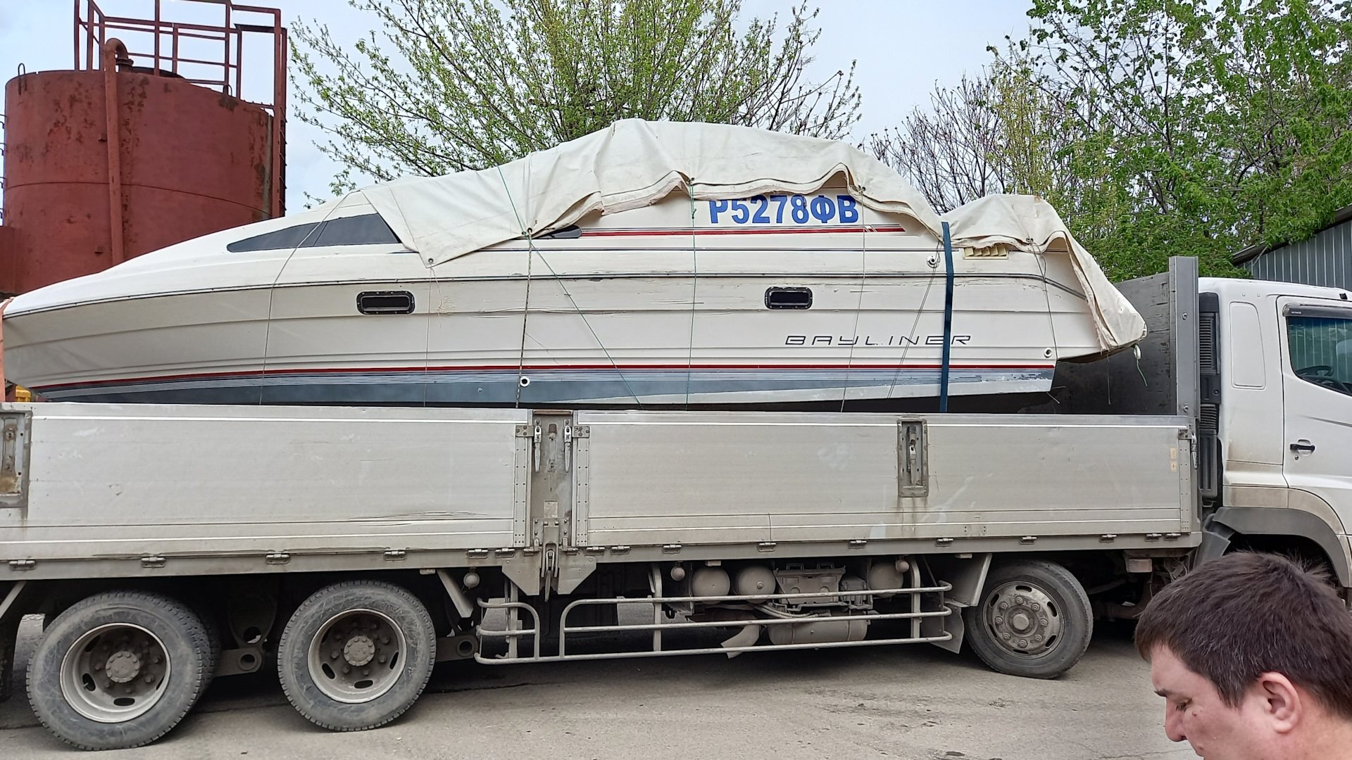

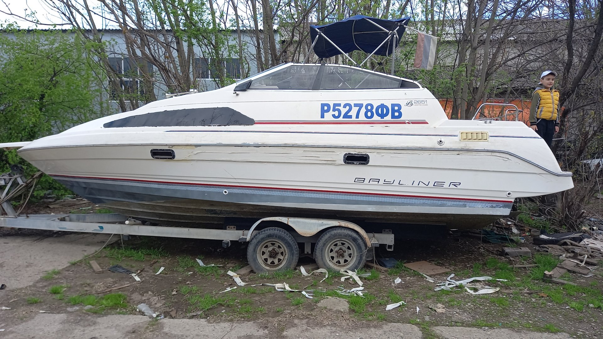

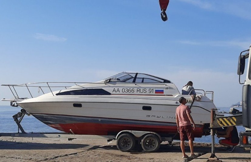

motorist 282 Жалоба Опубликовано: 3 июля 2025 (изменено) 4 часа назад, Альберт 66 сказал: Если сам построил . то большая уважуха. Однозначно катер. Купил корпус с доками на прицепе. Притащил из Краснодара В Крым . Полтора года работы, кучка денег, немного желания.... И вот результат Изменено 3 июля 2025 пользователем motorist 1 Цитата Поделиться сообщением Ссылка на сообщение Поделиться на других сайтах

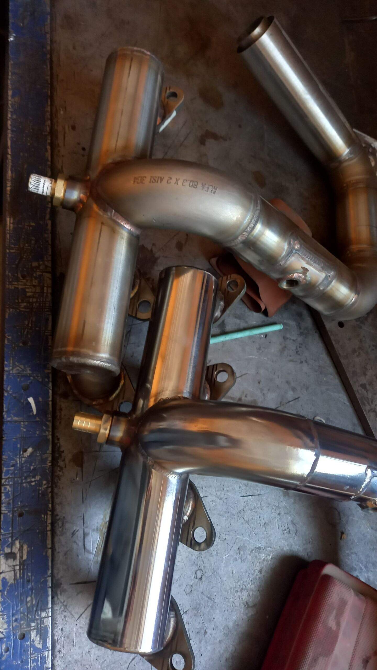

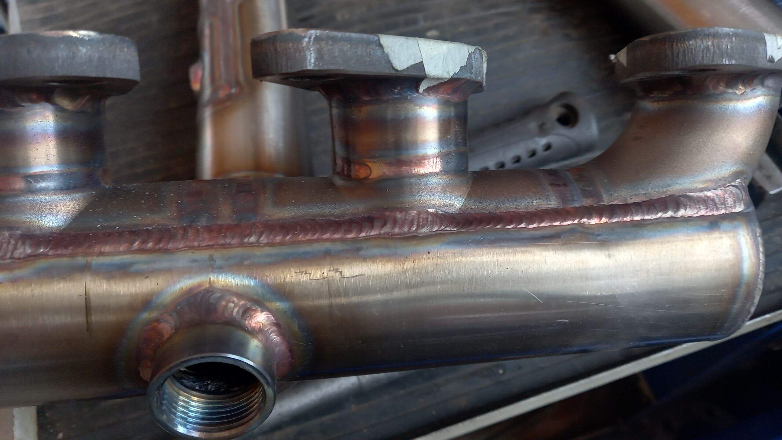

Федот68 4 343 Жалоба Опубликовано: 3 июля 2025 коллектора выпускные сам варил ? Ну и система охлаждения - один контур , или таки два ? Цитата Поделиться сообщением Ссылка на сообщение Поделиться на других сайтах
motorist 282 Жалоба Опубликовано: 4 июля 2025 (изменено) 7 часов назад, Федот68 сказал: коллектора выпускные сам варил ? Ну и система охлаждения - один контур , или таки два ? В нашей провинции нет спеца чтобы взялись за коллектора, пришлось заказывать в Питере . Двигло взял за 120, коллектора100. Жаба давила а выбора не было. Двигун аллюминь, обязательно в соленую жизнь двухконтурная система Изменено 4 июля 2025 пользователем motorist 1 Цитата Поделиться сообщением Ссылка на сообщение Поделиться на других сайтах
Виктор1976 413 Жалоба Опубликовано: 4 июля 2025 Эх...надо было на сварщика учиться.. Цитата Поделиться сообщением Ссылка на сообщение Поделиться на других сайтах
@drenalin 4 862 Жалоба Опубликовано: 4 июля 2025 Лучше на трубогиба)) 1 2 Цитата Поделиться сообщением Ссылка на сообщение Поделиться на других сайтах
БИМ 889 Жалоба Опубликовано: 5 июля 2025 23 часа назад, motorist сказал: В нашей провинции нет спеца чтобы взялись за коллектора, пришлось заказывать в Питере . А в Симфере плохо делают, что ли? Цитата Поделиться сообщением Ссылка на сообщение Поделиться на других сайтах
motorist 282 Жалоба Опубликовано: 5 июля 2025 15 часов назад, БИМ сказал: А в Симфере плохо делают, что ли? В Питере подобные переделки катеров уже постоянство , коллектора тож как на конвеере , а Симферополь под гарантию всей геометрии нуждались в самой лодке у них в цеху. А если учесть логистику лодки то я ничего не выигрывал 1 Цитата Поделиться сообщением Ссылка на сообщение Поделиться на других сайтах

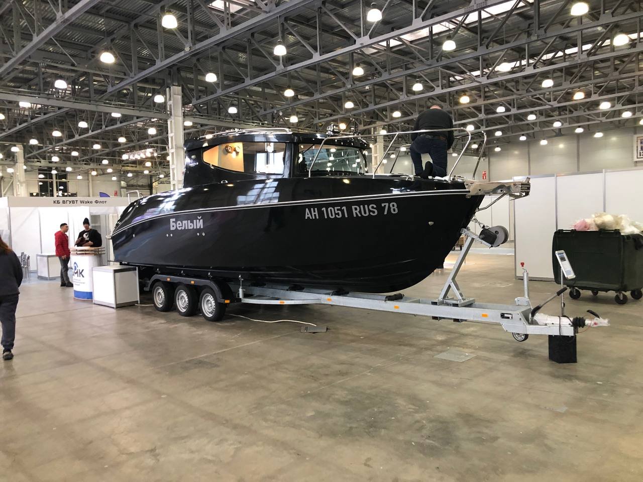

трубогиб 4 260 Жалоба Опубликовано: 6 июля 2025 Внесу 5 копеек! Так как «загрвница» закрыта, а из Питера в Выборг уже «хожено-перехожено» парусную «Славянку» оставил на берегу. Занялся постройкой катера с нуля для внутренего туризма. Поект назвал «ИВОЛГА-30». 30 - потому, что 30 футов (9метров). Уже три штуки построил. 3269185291639522382.mp4 Цитата Поделиться сообщением Ссылка на сообщение Поделиться на других сайтах

трубогиб 4 260 Жалоба Опубликовано: 6 июля 2025 12 минут назад, Федот68 сказал: После " Дрозда" это.... Как после скульптуры из дерева - баньку срубить. Тож зачОтно, но таки Дрозд по-любому круче. ( кстати фото в этом посте у мну не открываются...:-(() Это правда! Но проект «Дрозд» втал. КАМАЗ и НАМИ собирались забрать проект , но из-за сложности и невозможности на нем попилить бюджет слились… А на семейный бюджет такого уровня разработки дальше тащить - я слаб в коленках! Поэтому «катерочки», «вездеходы» и еще несколько игрушек, чтобы руки занять 2 3 Цитата Поделиться сообщением Ссылка на сообщение Поделиться на других сайтах
