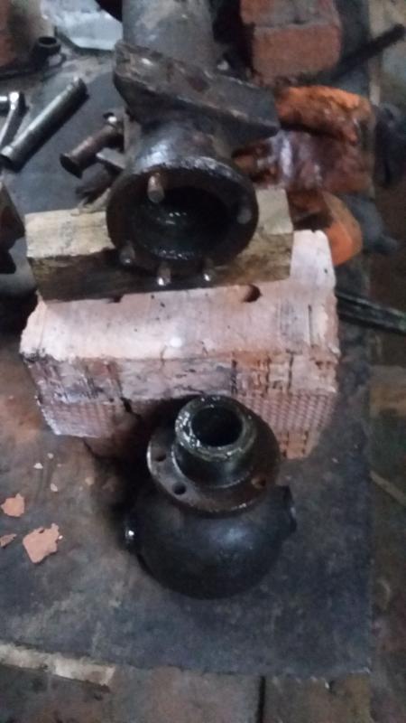

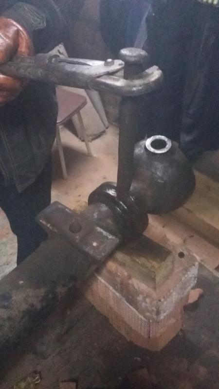

luk94 9 Жалоба Опубликовано: 15 ноября 2014 СПАСИБО ВСЕМ ЗА СОВЕТЫ НА КОНЕЦ ТО Я ЕЁ ВЫБИЛ. Подскажита пожалуйста если у шаровой покоцаны края можно её использовать дальше или можно болгаркой все заусенцы и вмятины зачистить и использовать дольше Цитата Поделиться сообщением Ссылка на сообщение Поделиться на других сайтах
Вячеслав 7 565 Жалоба Опубликовано: 15 ноября 2014 А фотки то есть?! Эт смотря какие заусенцы....иному и строганина со станка заусенец. Цитата Поделиться сообщением Ссылка на сообщение Поделиться на других сайтах
