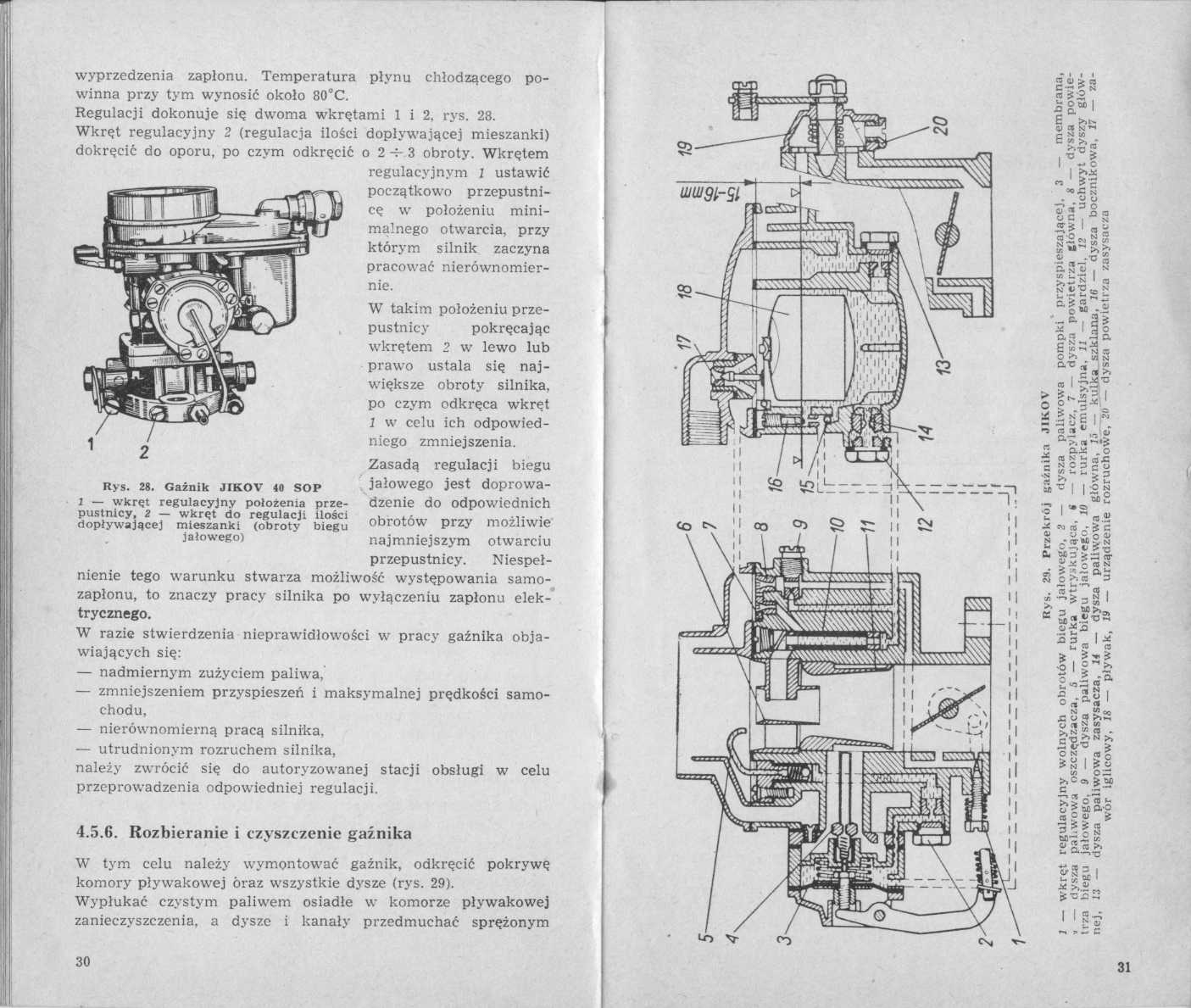

Марк 2 Жалоба Опубликовано: 10 августа 2008 Схема карбюратора Jikov из инструкции к "Варшаве" Цитата Поделиться сообщением Ссылка на сообщение Поделиться на других сайтах
Марк 2 Жалоба Опубликовано: 10 августа 2008 "Варшава" - это польский вариант "Победы". На них сначала устанавливали двигатель, аналогичный М-20, а потом сделали верхнеклапанный вариант, который устанавливали на Варшаве, Ныссе и Жуке. В следующие выходные попробую посмотреть, что там за жиклер. Таблицы тарировки жиклеров там нет, это просто инструкция по эксплуатации. Размеры сниму, но данные по отверстиям точные не обещаю, т.к. мерить сотки нечем. По-моему на картинке указано почти все. На моем Икове наружу торчат всего 3 жиклера. Потерян жиклер холостого хода (поз. 9)? Цитата Поделиться сообщением Ссылка на сообщение Поделиться на других сайтах

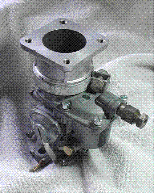

Rasha 0 Жалоба Опубликовано: 26 октября 2009 Коллеги, честно искал но увы. Как на родной карбюратор, (Вебер, Жиков), крепится воздушный фильтр и какой он из себя. Там посадочное как верх граненого стакана. У меня стоит К-124, приделана шпилька и на ней горшок. К-124 все потрескались в районе узла крепления справа по движению, попробую заварить. Да! Тоже интересует наименее затратное изготовление переходника на воздушный фильтр. Карбюратор достался с кучей запчастей. Вчера разобрал, конструкция очень простая, все откручивается легко и все сопряженные плоскости остались неизменными, не то что у наших карбов, которые приходится напильником стачивать. На запчасти есть еще один карб без верхней крышки, так что если решить проблему с креплением воз.фильтра, то думаю поставить. Цитата Поделиться сообщением Ссылка на сообщение Поделиться на других сайтах

KLeone 0 Жалоба Опубликовано: 31 октября 2009 Схема карбюратора Jikov из инструкции к "Варшаве" а есть перевод? Цитата Поделиться сообщением Ссылка на сообщение Поделиться на других сайтах
Федот68 4 336 Жалоба Опубликовано: 31 октября 2009 (изменено) Сегодня стал обладателем такого новенького карбюратора, еще не нюховшего бензина , но так и не понял как его настраиваить, может кто подскажет? Есть еще желание выставить правльно угол зажигания на М20, уверен, что такая информация есть на этом сайте, но поиск выдает много и все не то прошу помощи. Возьми инструкцию к К124-129 . И настрой - как у них. Могут ( незначительно) отличаться " стартовые" (перед началом настройки) установки винтов качества ХХ и упора дросс. заслонки ( оно же - " количество" ХХ) Алгоритм же регулировки трамплёра: 1) выставляем зазор в контактах (ок 0,35 мм) . 2) вместо первой свечи - пыж. из газены либо тряпки.Как только он " выстрелит" при прокручивании " кривым" мотора - ловим ВМТ. ( по по- моему - меткам на маховике в окошке над стартером). 3) Крутим трамплёр до совмещения бегунка и контакта 1-го цилиндра. Да контакты - " в начале размыкания". 4) заводим мотор. На заведённом - предварительно выставляем момент ( по максимальным оборотам ХХ). Окончательная проверка правильности установки зажигания - на ходу. На ровной прямой дороге резко разгоняем авто ( " полной тапкой") на высшей передаче. С примерно 20-30 км/ч до 50 . Отдельные детонационные стуки - должны быть. Много их - зажигание раннее, поправляем в " поздняк", нет совсем - немножко "раннИм". Но на М20 - засада. особо - с "неподжатой " ГБЦ. ( то есть когда мотор под 66-72 бенз). Можно вообще не дождаться детонационных стуков. Но тут - другой параметр - " раннИм" до сохранения устойчивости пуска ( и чтоб " в обратку" не бил мотор, и чтоб холостые не падали ) Все метОды со стробоскопом - фигня полная. Ибо всё равно требуют " в качестве уточнения" этой самой "ходовой проверки на слух" . Добавлю - " по слуху" корректируется момент зажигания и на абсолютном большинстве инжекторных моторов. Там для этого - Датчик Детонации имеется. Изменено 2 ноября 2009 пользователем Федот68 1 Цитата Поделиться сообщением Ссылка на сообщение Поделиться на других сайтах
Марк 2 Жалоба Опубликовано: 1 ноября 2009 (изменено) а есть перевод? http://www.gaz69.ru/ipb/index.php?showtopic=104745 Скачай книгу, описание на русском языке на стр. 212 Изменено 1 ноября 2009 пользователем Марк Цитата Поделиться сообщением Ссылка на сообщение Поделиться на других сайтах
Rasha 0 Жалоба Опубликовано: 3 ноября 2009 Коллеги, честно искал но увы. Как на родной карбюратор, (Вебер, Жиков), крепится воздушный фильтр и какой он из себя. Там посадочное как верх граненого стакана. У меня стоит К-124, приделана шпилька и на ней горшок. К-124 все потрескались в районе узла крепления справа по движению, попробую заварить. Коллеги! Так кто подскажет, какой и как именно поставить воздушный фильтр? Кто сам устанавливал и от чего именно? Цитата Поделиться сообщением Ссылка на сообщение Поделиться на других сайтах
