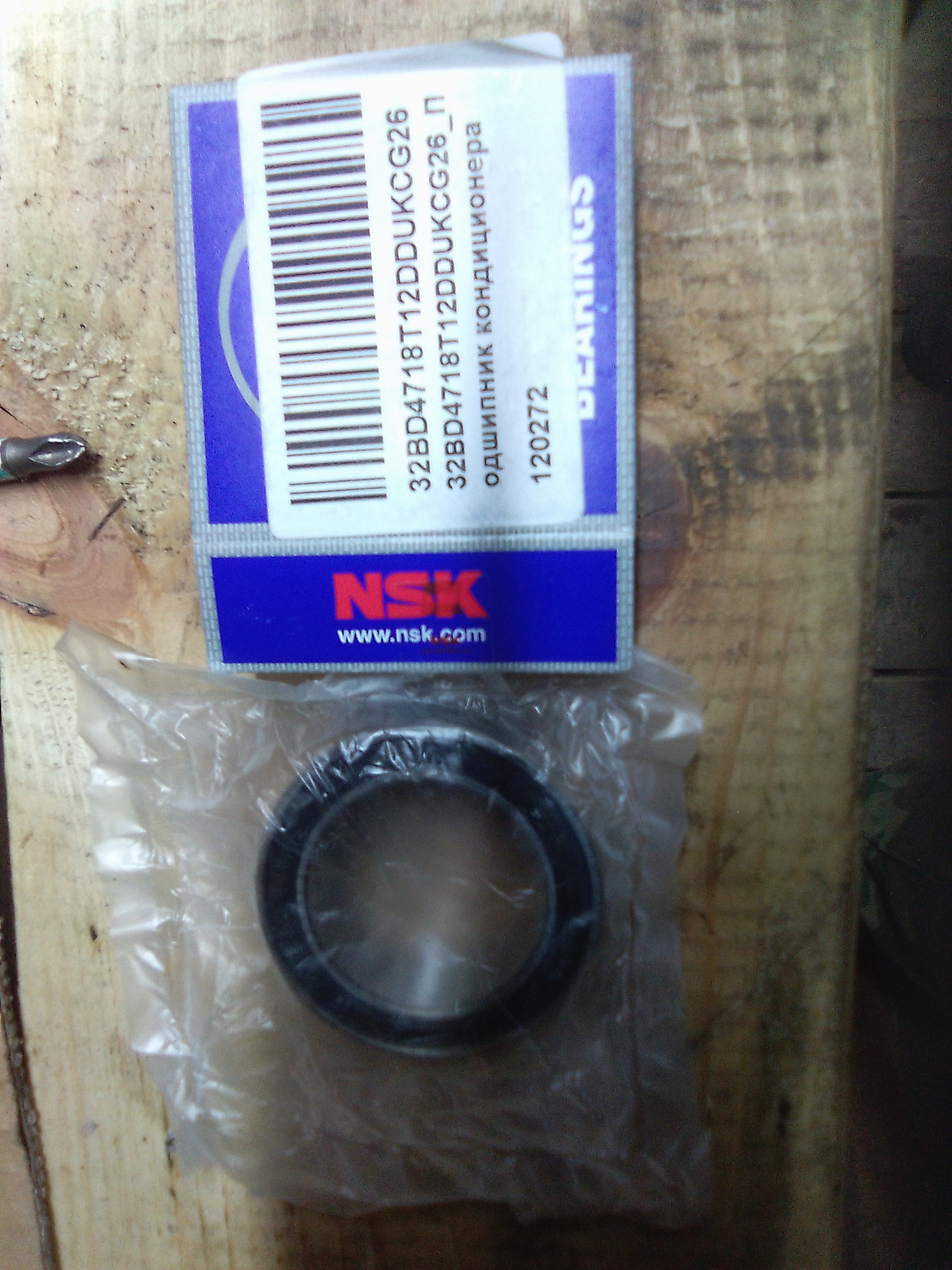

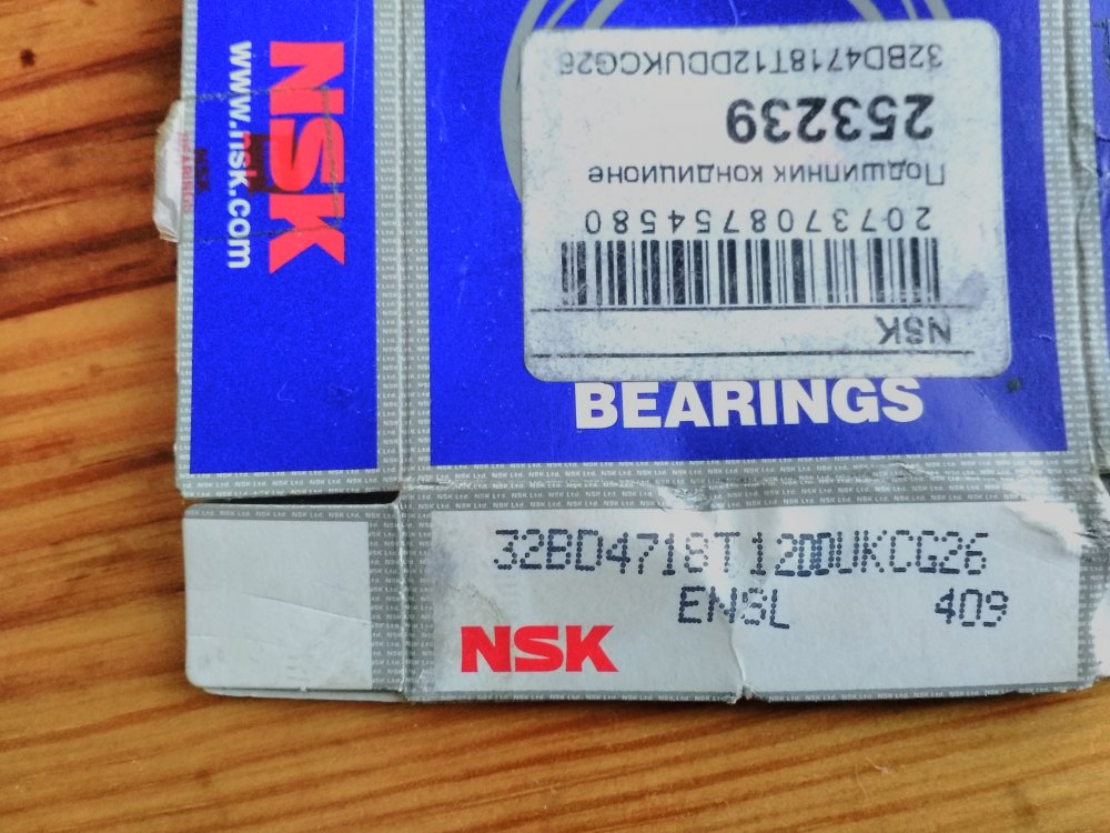

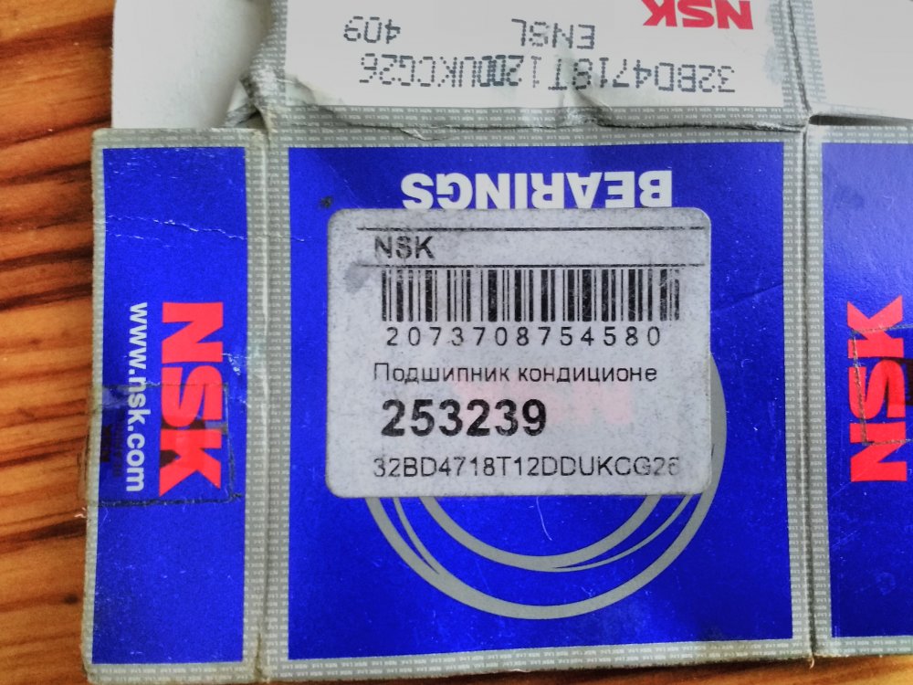

Гога68 1 310 Жалоба Опубликовано: 24 декабря 2018 подскажите как правильно эти подшипники называются? полное названье. чтоб в лабазе заказ сделать (не через тырнет) Цитата Поделиться сообщением Ссылка на сообщение Поделиться на других сайтах
Саша Вии 786 Жалоба Опубликовано: 24 декабря 2018 38 минут назад, Гога68 сказал: подскажите как правильно эти подшипники называются? полное названье. чтоб в лабазе заказ сделать (не через тырнет) Подшипник кондиционера Цитата Поделиться сообщением Ссылка на сообщение Поделиться на других сайтах
Гога68 1 310 Жалоба Опубликовано: 24 декабря 2018 1 час назад, Саша Вии сказал: о, благодарю. вот с этой картинкой и пойду Цитата Поделиться сообщением Ссылка на сообщение Поделиться на других сайтах
Федот68 4 337 Жалоба Опубликовано: 24 декабря 2018 (изменено) 5 часов назад, Гога68 сказал: о, благодарю. вот с этой картинкой и пойду Они маркируются "чиста по размеру" Спрашивай "подшипник кондиционера" 32Х47х18 Это - исчерпывающая информация. Далеко не все подшипниковые лабазы работают по таким подшипникам. Чаще проще купить в лабазе "запчасти для иномарок", где не брезгуют и "выхлопными делами россыпью" - то есть где "банки" глушителей и катализаторов по отдельности, равно как и всевозможные колена и соединилова всякие "глушительные" есть в наличии. Из трёх спец.подшипниковых контор в Калуге эти подшипники были только в одной Остальные принципиально ими не занимаются А в вышеназванных "иномарочных" - были В двух разных по одному экземпляру ( но я к тому времени уже заказал себе в спец.подшипниковом лабазе с доставкой "послезавтра с утра" ) И ещё тонкость. Стаканчик под подшипник проще всего выточить из куска карданной трубы ( УАЗокардан имеет искомые 50мм внешнего диаметра). Но. Обязательно не просто скользящая, а скорее -люфтовая посадка " в свободном виде". Бо пережимаются эти подшипники влёгкую Изменено 24 декабря 2018 пользователем Федот68 Цитата Поделиться сообщением Ссылка на сообщение Поделиться на других сайтах
