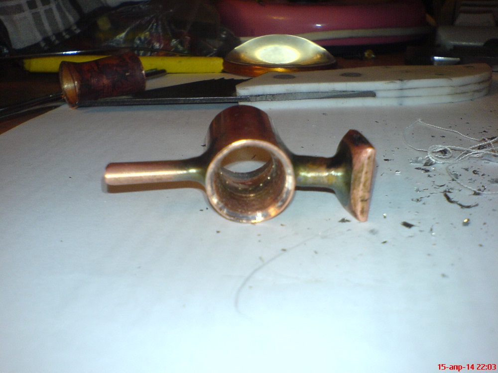

Сергей ЕКБ 34 Жалоба Опубликовано: 3 апреля 2014 Реанимация К-129 (буквы не видно), ремкомплект-70 руб. из него взято 2 прокладки, фильтр. Жиклеры в р\к-хлам. После ремонта движка работает ровно с кривого-запускается. Места доработки напильником видны. Цитата Поделиться сообщением Ссылка на сообщение Поделиться на других сайтах

Сергей ЕКБ 34 Жалоба Опубликовано: 3 апреля 2014 С этим тоже не заводился. Когда разобрал на части и сложил без прокладок-щели были около 1мм. Напильник помог. У заслонки люфт был только осевой, убрал шайбами. Цитата Поделиться сообщением Ссылка на сообщение Поделиться на других сайтах
